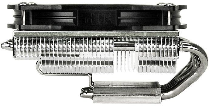

wenn dann ein Thermalright AXP-100 Muscle, der ist günstiger bei selber Leistung.
Würde ic haber auch nciht nehmen, du hast Platz, zumindest in die Höhe.
Ich würde mal den Cooler Master Hyper 212 Evo vorschlagen.
Super P/L und ist 1cm schmaler. Wenn das reicht bei dem Board, dann nimm den.
EDIT:
Wobei wenn man den AXP 100 Muscle mit den Heatpipes zu der Grafikkarte dreht (bei dem spielt es eh keine Rolle) sollte er passen.

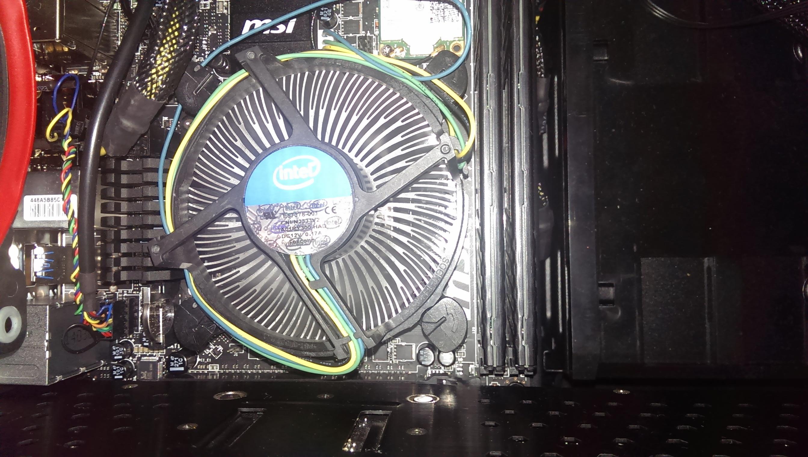

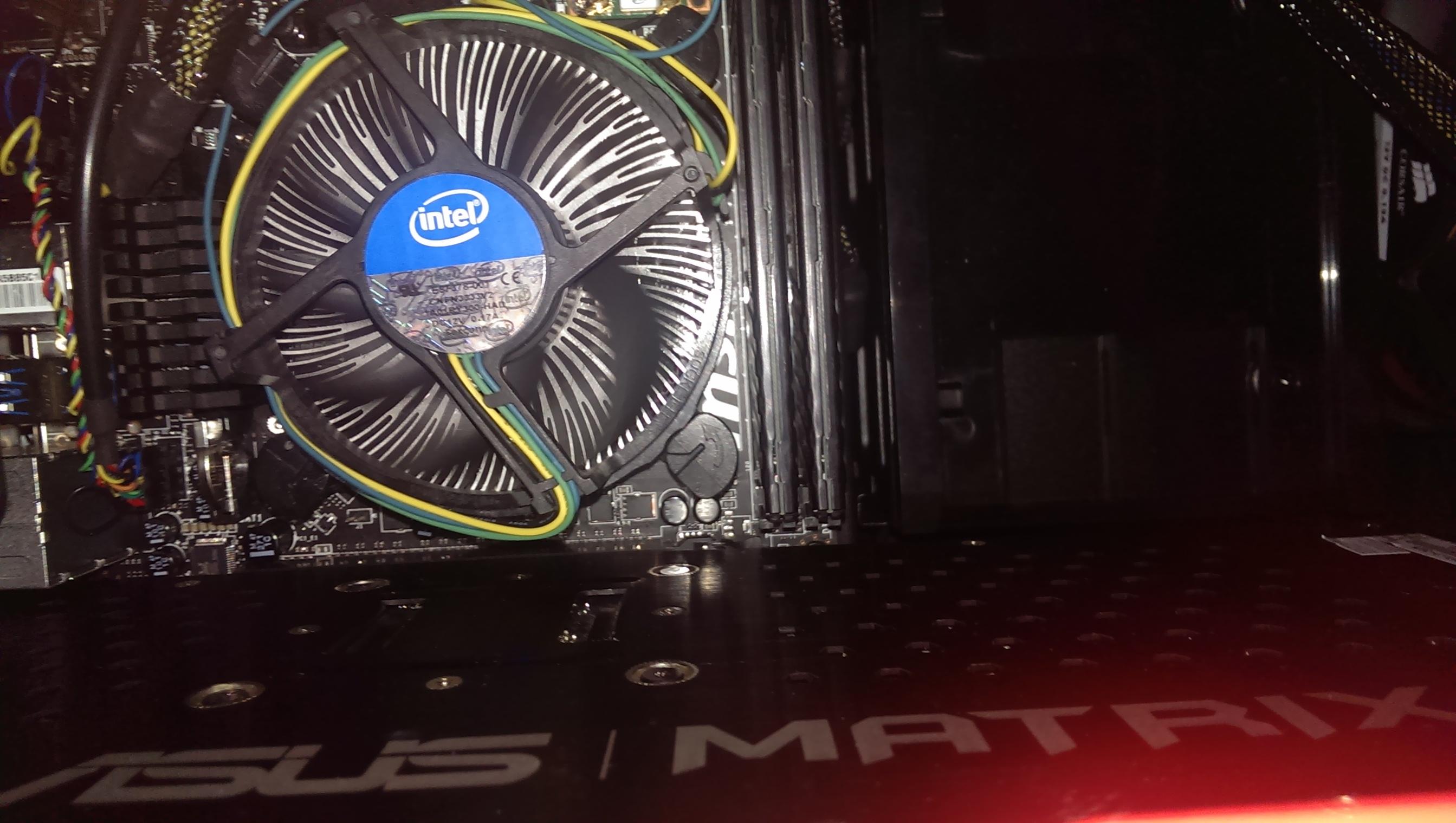

Habe momentan den Boxed drauf, da könnt ihr sehen wie wenig Platz dort wirklich ist, Bilder hänge ich drunter :)
Wie gesagt entweder den Kühler drehen oder eine AiO wieder besorgen oder den AXP Muscle verwenden, der passen könnte...
Gedreht mit den Heatpipes zu der Grafikkarte könnte es gehen. Wird aber echt eng.
Die *hust* Matrix ist ja eh durch eine Backplate geschützt.
Der Rest auf dem MoBo sollte kein Problem sein.
Der AXP hängt über den Rams.

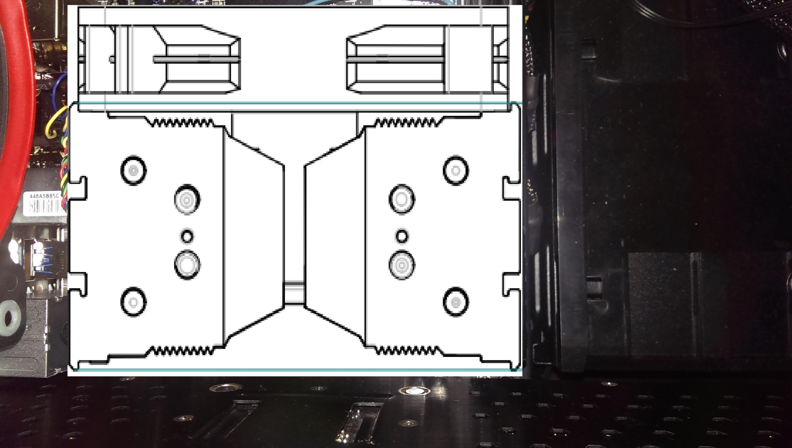

Nach meinen Berechnungen sollte der Thermalright AXP-100 Muscle auf mein MoBo ganz knapp draufpassen, wobei ich mir immer noch nicht mit dem PCIe-Slot sicher bin, da wären nur 10mm zwischen der Graka und den Headtpipes ?

So, habe jetzt ausgemessen, dass wenn er um 90 Grad nach links gedreht wäre es klappen sollte.
Jedoch müsste er so wie auf dem angehängten Bild befestigt sein. Findet die warme Luft trotzdem einen Weg nach Außen oder steht er dann ''im Weg'' ? Die Temperaturen wären doch niedriger als wäre er in die richtige Richtung gedreht oder ?
Das Bild ist sehr sehr sehr provisorisch, ich weiß :D
