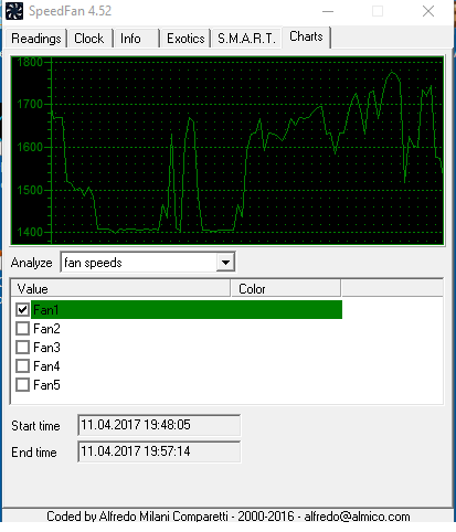

Ich habe einmal FanSpeed gestartet und nur dieses Programm offen gehabt und den Verlauf begutachtet:
Ich finde dieses Verhalten sehr absurd, da nichts nebenbei läuft. Liegt es eventuell an einer gewissen Einstellung vom BIOS, dass immer eine gleiche Temperatur im Gehäuse zu herrschen hat?

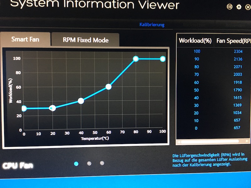

Bei EasyTune von Gigabyte bzw. System Information Viewer, ist folgende Einstellung:
Welche Einstellungen wären "vernünftiger"?
