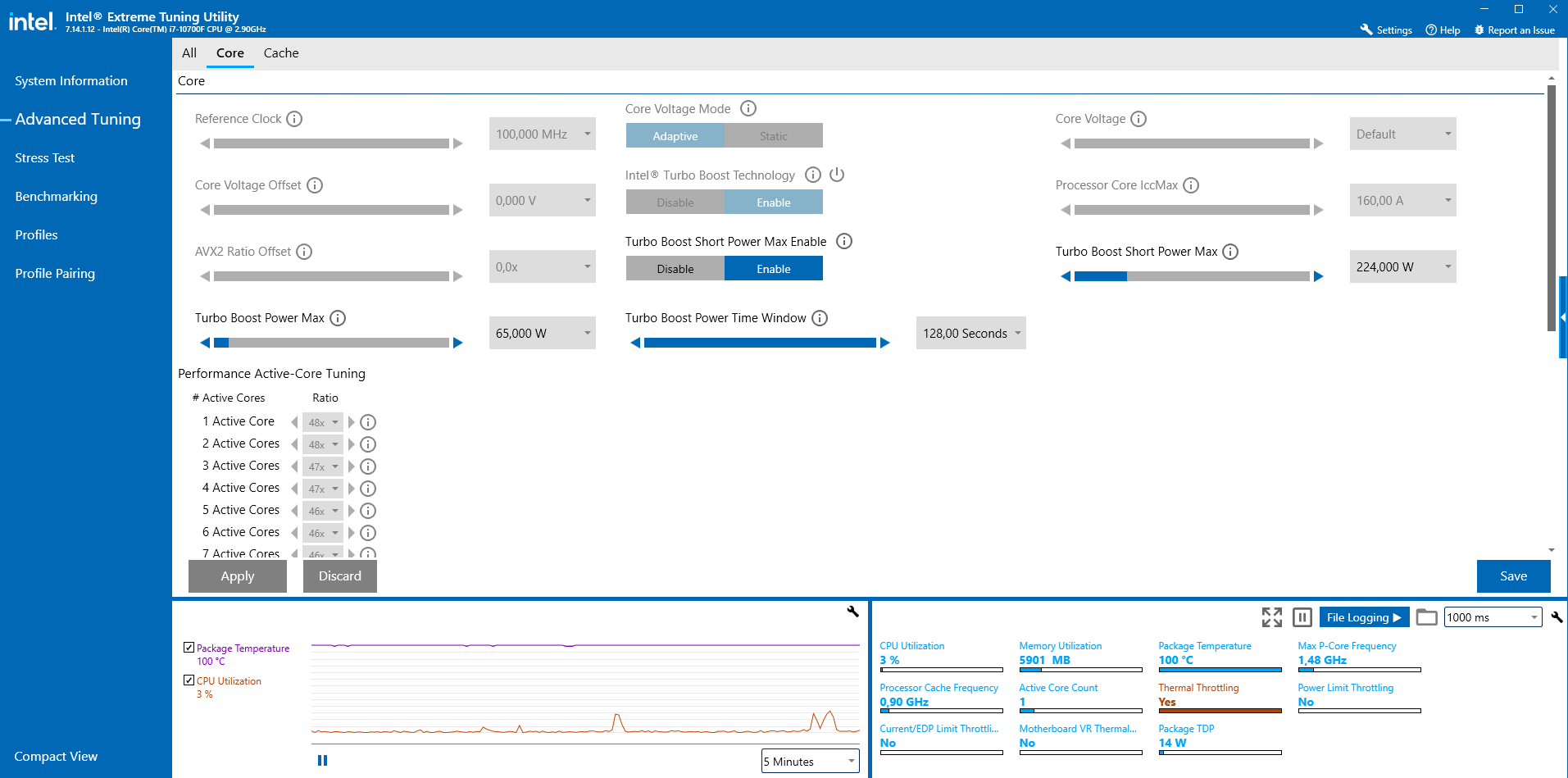

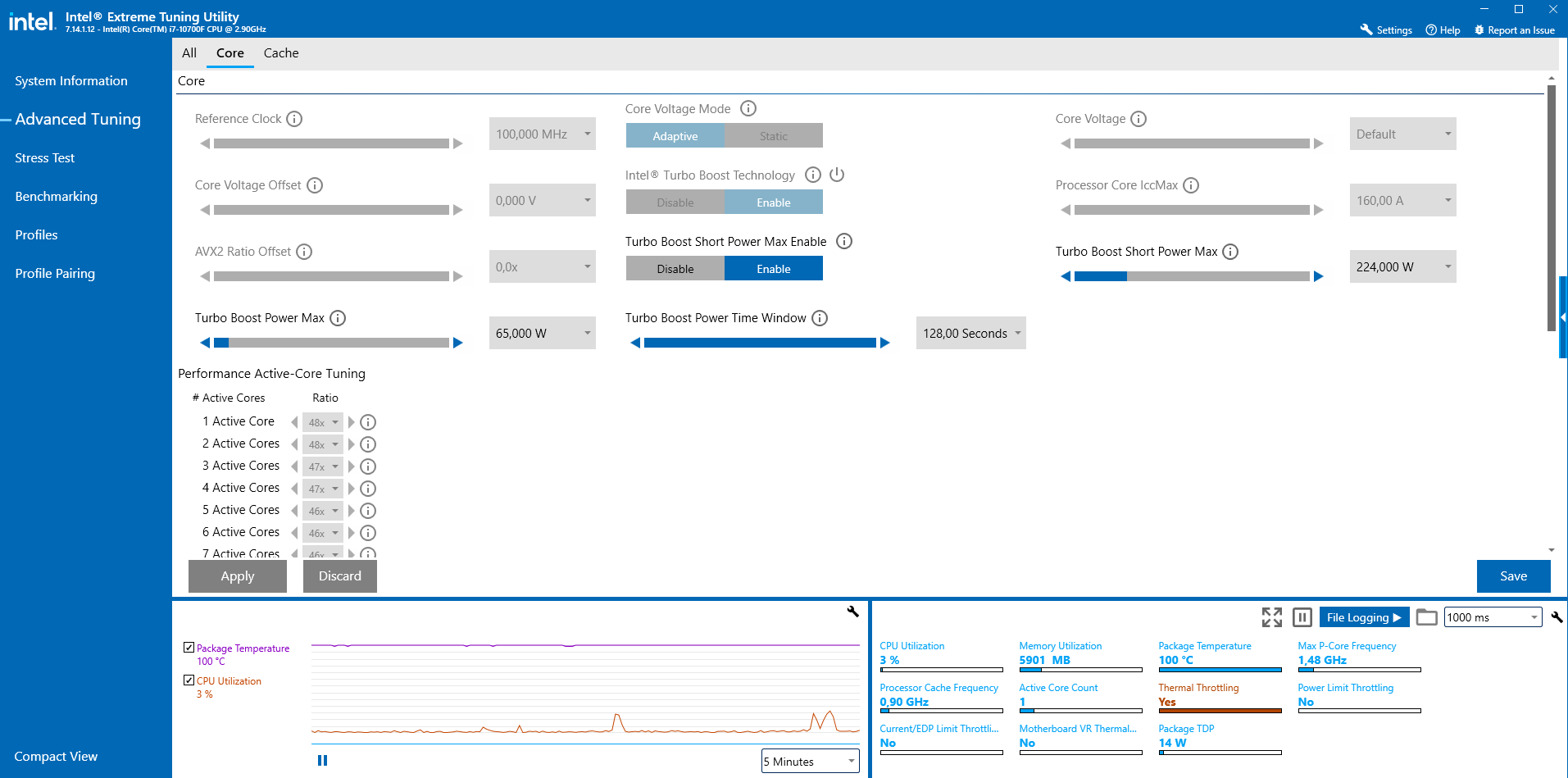

Leider ist das selbe Problem erneut aufgetaucht. WLP wurde neu aufgetragen, BIOS einstellungen nach empfehlungen geändert und im Intel Extreme Tuning Utility war die 500 W eingestellt was auf 65 W runtergestuft wurde mit Erfolg aber auch nur für eine kurze Zeit. (125W hatte nicht funktioniert, deswegen 65W)

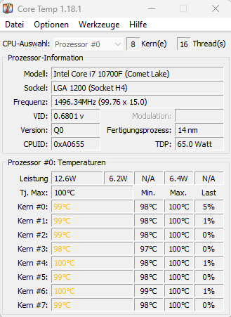

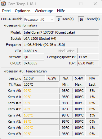

Ich war bei einem Techniker vor Ort und der meinte, dass der Prozessor auf 100 grad laufen darf jedoch nicht runter takten sollte, weil er dafür ausgerichtet ist so warm zu laufen. Erscheint mir aber sehr merkwürdig die Aussage. Hier sind noch screenshots vom Intel Extreme Tuning Utility und Core Temp. Falls noch was fehlen sollte, gerne melden.

Wenn der bei 0-5% Kernlast auf 100°C läuft, dann ist die Kühlung das Problem. Ganz eindeutig. Falsche Montage oder eben doch kein ganz behobener Defekt an der AiO.
Die einzige andere, sehr unwahrscheinliche, Möglichkeit: Die CPU-eigene Wärmeleitpaste zwischen DIE und Heatspreader ist durch. Sollte aber eigentlich nicht in der extremen Form passieren.
Wenn das Problem kommt und geht, dann denke ich an eine defekte AiO bzw. eine mit Luft im Kreislauf.

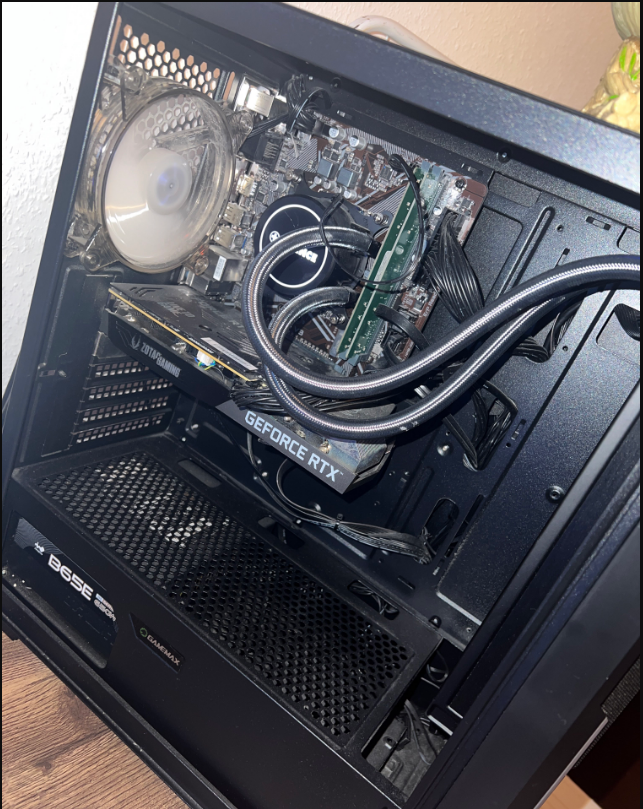

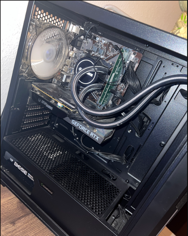

Mach bitte einfach mal ein Bild, wie es in deinem Rechner aussieht.
Wie alt ist die Wasserkühlung? Sitzt sie richtig? Hat der "Techniker" da rumgeschraubt?
Reaktionen: AB´solut SiD
Die Wasserkühlung ist ungefähr 6 Monate alt. Er hat eigentlich nur die schläuche überprüft und die wasserkühlung abgebaut um die WLP zu überprüfen und das wars. Sie sitzt fest.

Ja und einer ist warm der andere ist kühler

Beide Schläuche sollte in etwa gleich warm sein, entweder läuft die Pumpe nicht oder sie zieht Luft.
Ich zitiere hier mal von der Webseite "hardware-helden.de":
"Einen AiO Radiator in der Front mit den Anschlüssen/Schläuchen nach oben zu montieren ist nicht optimal und bedarf einer gewissen Beobachtung. Der Radiator dient nämlich als Ausgleichsbehälter, in dem sich die Luft im Kreislauf sammelt. Daher sollte der Radiator am besten mit den Anschlüssen nach unten montiert werden, in jedem Fall aber die Pumpe überragen. Die Pumpe sollte also nicht der höchste Punkte sein. Ist der Füllstand ab Werk oder mit der Zeit nicht mehr ausreichend kann die Pumpe sonst Luft ziehen. Dies äußert sich zunächst als Leistungsverlust bis hin zu einem Defekt, wenn die Pumpe trocken läuft!"
