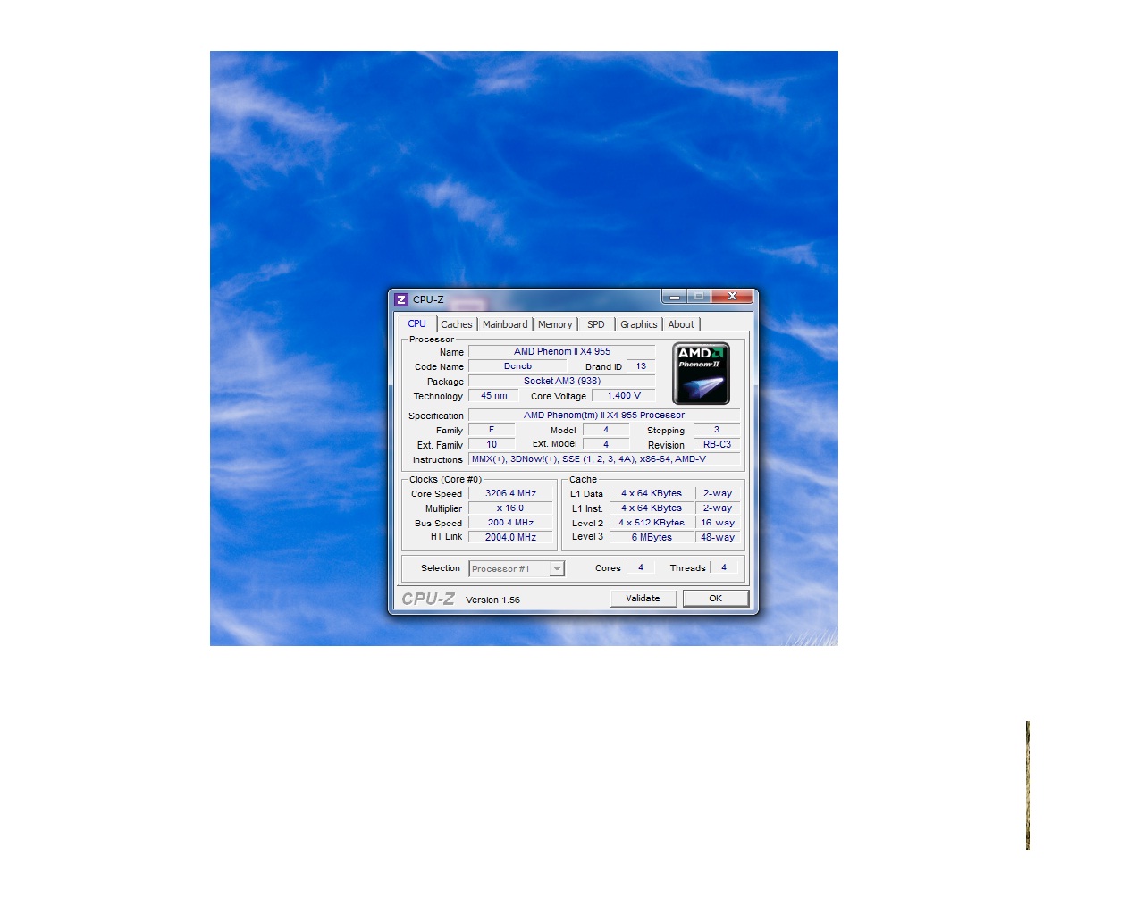

Bei mir laufen auch alle Kerne im Leerlauf auf allen touren!Siehe Bild.Wie kann das sein?Sollen nur laufen wenn ich was mache!

Das alle Kerne ständig laufen das ist eigentlcih das Problem.Energiesparmodus alles eingestellt.Nichts übertacktet etc.Tja wer weiß.Trotzdem danke.
Cool ‘n’ Quiet = enabled (auto) ?
Kerne laufen immer alle - nur takten diese runter -

Meine ich ja Takten einfach nicht runter wenn nichts weiter am PC passiert.
