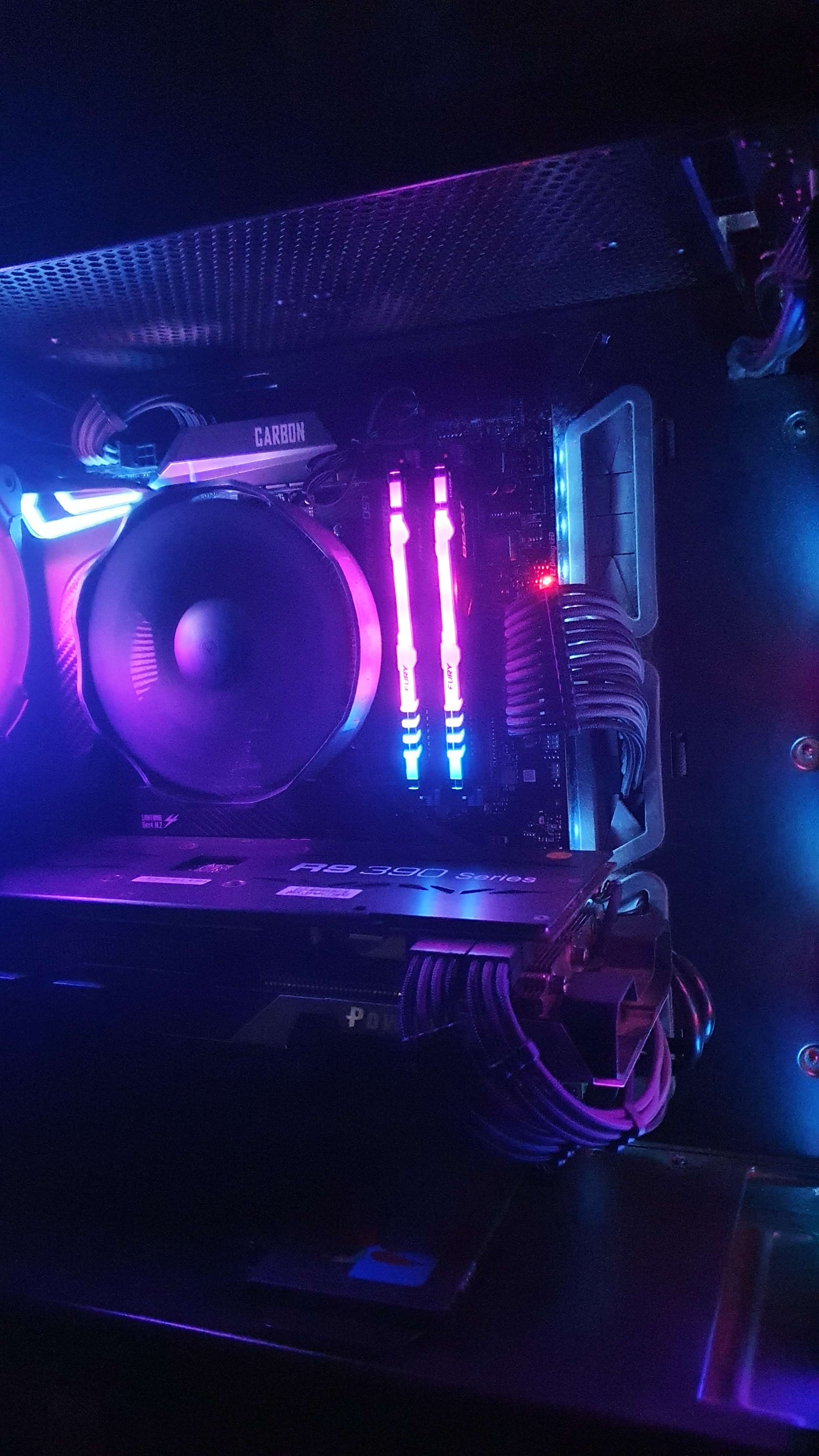

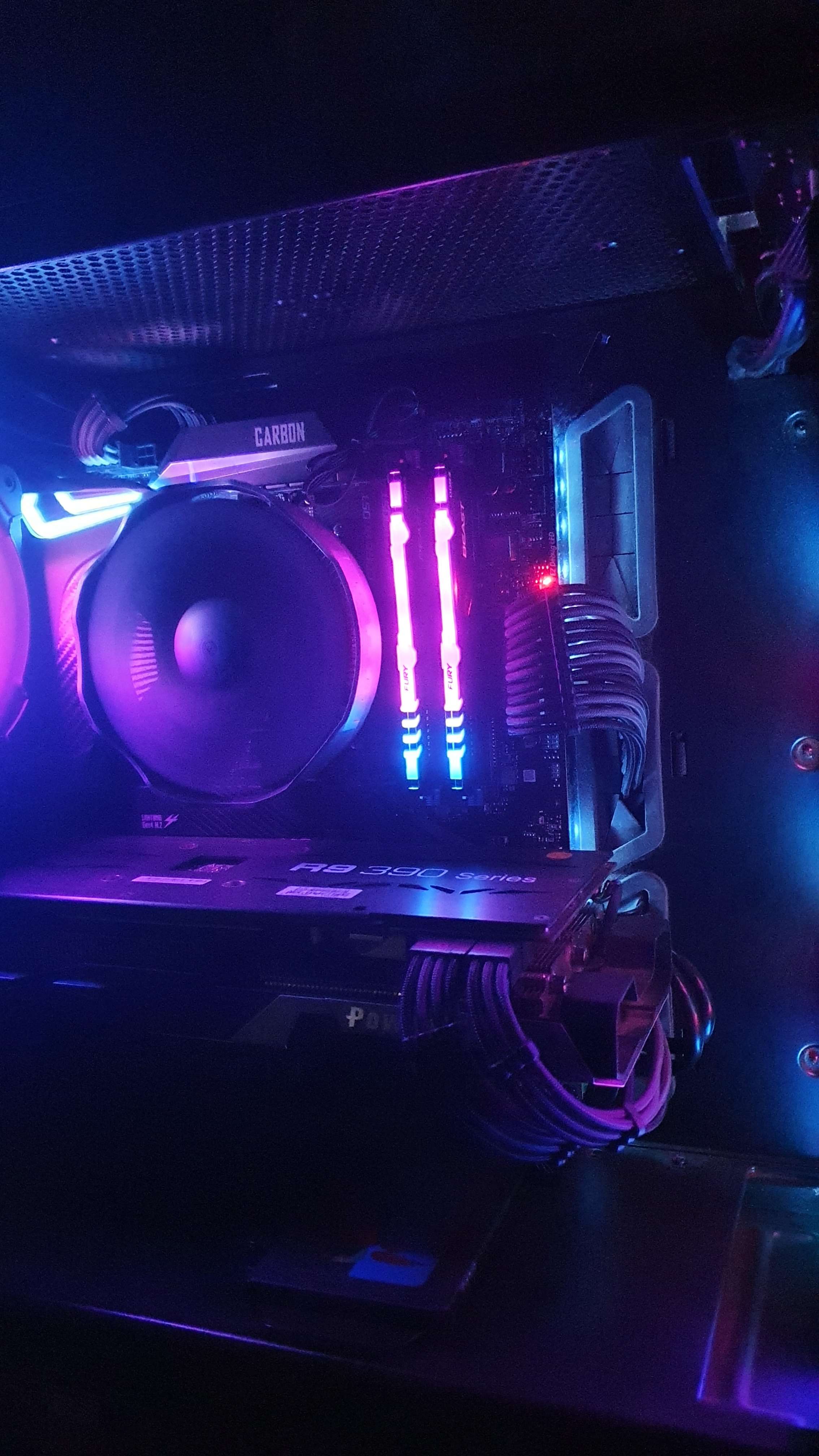

Kurz: es geht um die rote CPU LED
Hey alle zusammen, ich habe im July mein Mainboard und Prozessor erneuert und vor kurzem musste ich auch meine RAM Riegel erneuern, da einer leider den Geist aufgegeben hat und ich demnach Spiele wie Rust nicht mehr spielen konnte.. mein Problem jetzt ist, dass mein PC an sich immer einwandfrei läuft.. stundenlang zocken stellt kein Problem dar... bis auf bei bisher 2 Spielen.. We Were Here Too und Overwatch 2.. ich starte die Spiele und nach kurzer Zeit verschwindet mein Bild, der PC läuft weiter mit roter CPU LED.. ausschalten geht nur wenn ich die Strom Versorgung trenne.. wieder anschalten ist absolut kein Problem und Games wie z.B Ark, Rust, Rocket League und auch Overwatch 1 laufen/liefen ohne Probleme..
Da ich erst Mainboard, CPU und RAMs ausgetauscht habe (Mainboard und CPU als vorgebautes Upgrade Kit), vorher meinen PC komplett platt gemacht hatte und auch absolut kein Profi in diesem Bereich bin, hab ich derzeit absolut keinen Lösungsansatz.. Treiber alle aktuell.. es wurde nichts overclocked.. auch generell scheint es keine weiteren Probleme zu geben..
Ich habe zwar viel zu dem Thema CPU LED gefunden.. aber überall steht dabei dass der PC auch garnicht erst an geht.. aber das Probleme gibt es bei mir ja nicht.. Ich bin absolut ratlos :/
Bin für jede Hilfe dankbar! (Denke nicht dass das Bild viel bringt, hab auch gerade leider kein besseres, aber ich fügs einfach mal bei)

Bios Update mal machen...
Das die Spiele sich verabschieden ist wahrscheinlich was anderes, tritt das auch auf wenn du die Seitenwand mal offen lässt ?
hast du mal Prime95 laufen lassen?
hatte mal einen Ryzen 3600 hier, da ist ein Kern immer wieder nach paar Sekunden mit einer Fehlermeldung ausgestiegen. Das gleiche Fehlerbild wie bei dir

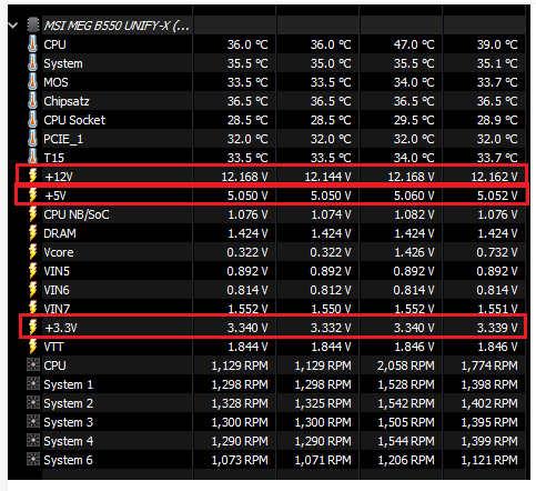

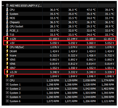

@Toxichan​
Kontrolliere mal bitte diese Spannungen wenn ein Benchmark oder anderer Stresstest läuft.
Sollte die 12 V Spannung zu stark abfallen kann es auch Probleme geben.
Falls diese abfällt und es kommt zu Abstürzen oder anderen Fehlern dann solltest du, falls nicht schon geschehen, den 4 PIN beim 8 PIN Stromanschluss auch verwenden.

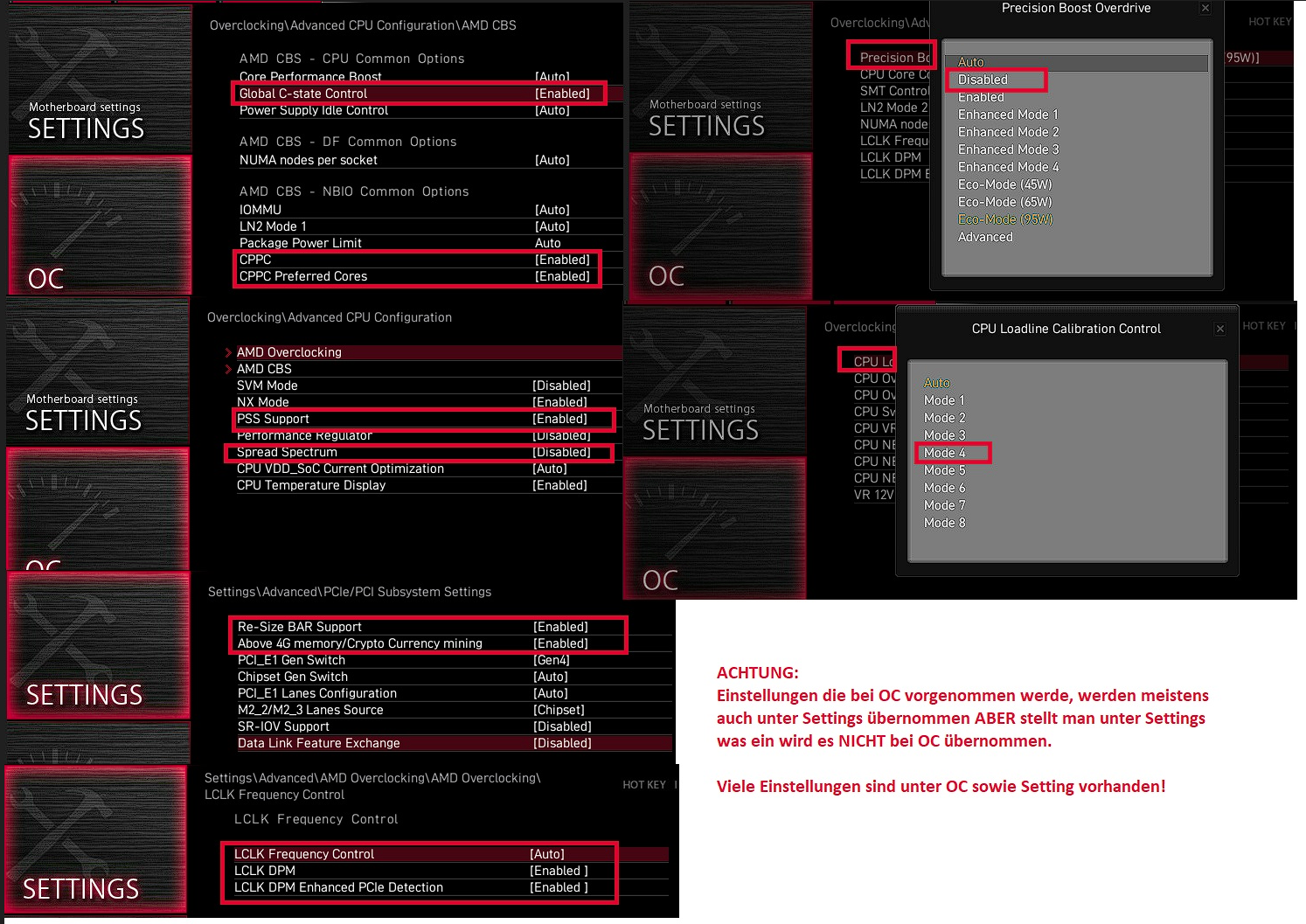

Zusätzlich kannst du mal die Einstellungen unten vornehmen, für die Spannungsversorgung ist die Einstellung LCLK DRM verantwortlich.
Habe da verschiedene Tests gemacht und habe bei mir beide CPU Spannungsanschlüsse verwendet.

Der 4 Pin ist derzeit nicht angeschlossen, ist auch Seitens Netzteil leider nicht gegeben..
Was ich generell als fragwürdig sehe, ist der Fakt dass leistungsstärkere Games absolut keine Probleme bieten, jedoch ein Spiel was einen Intel Core i3 2100 oder equivalent erfordert, löst ein solches Problem aus.. Die BIOS Einstellungen habe ich mir mal gespeichert und werde ich bei Gegebenheit nachkontrollieren/übertragen

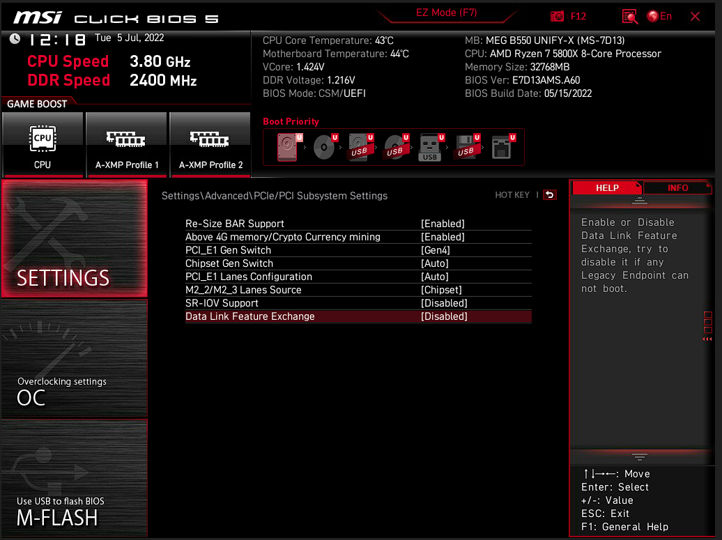

Es gibt noch eine möglichkeit die man versuchen kann, im BIOS gibt es eine Einstellung jeden falls bei mir wenn man ein Gerät verwendet das unter Legasy läuft.
Das Data Link Feature Exchange mal auf Disabled stellen und probieren oder auf Enabled.
Vielleicht hilft das ja weiter, ein Versuch ist es wert.

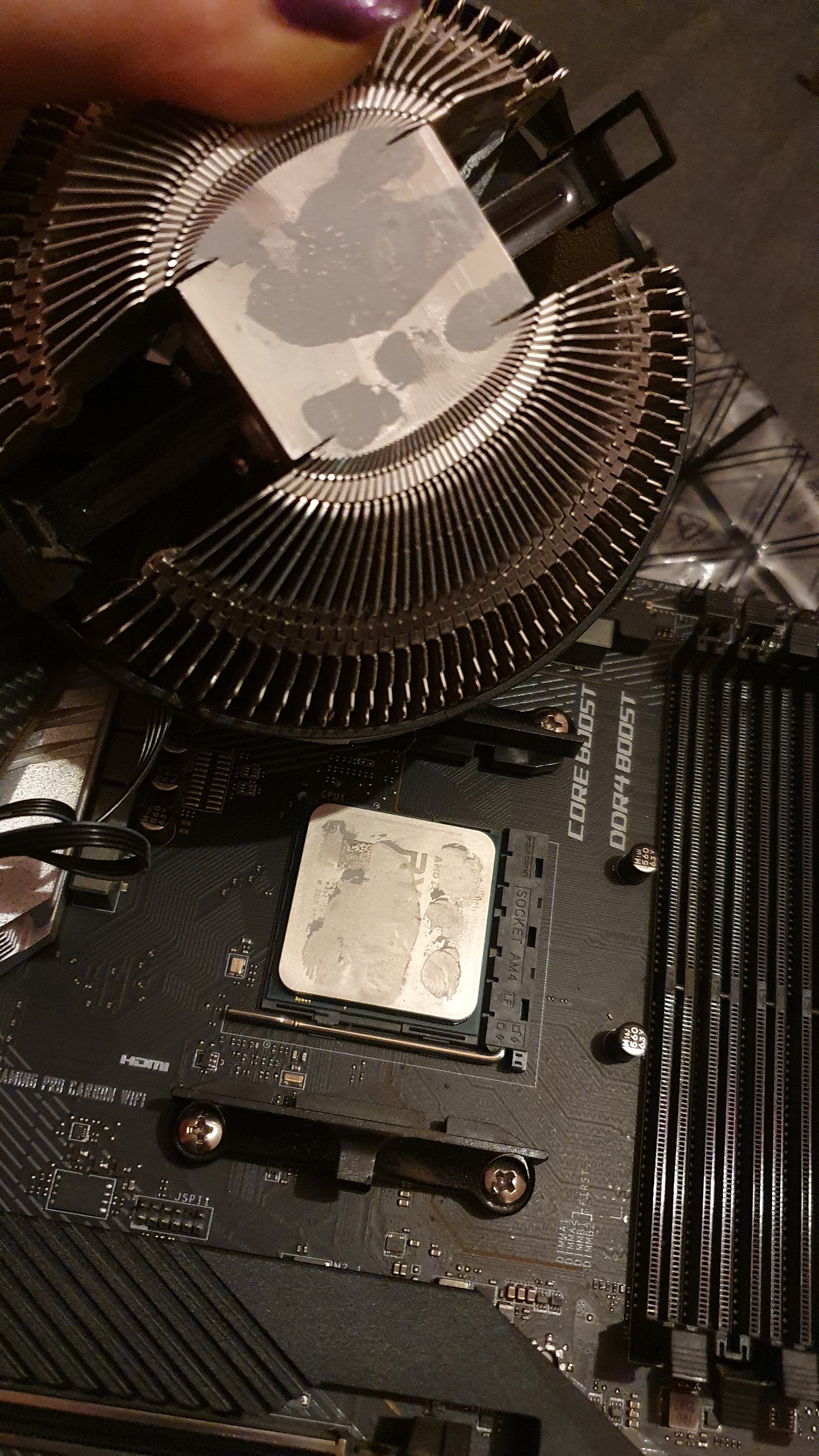

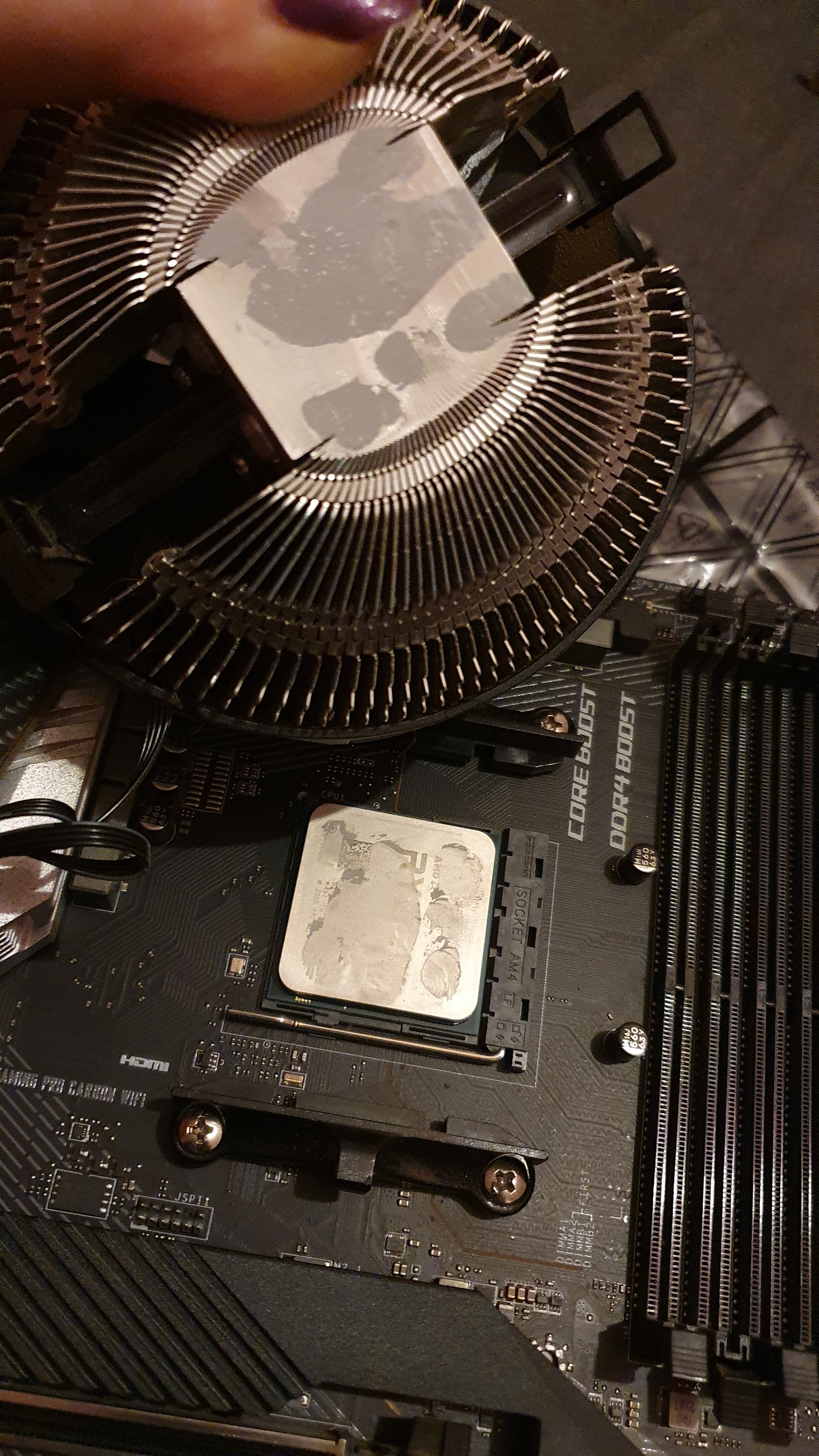

So ihr lieben. Ich muss an der Stelle sagen dass ich das erste Mal auf etwas fertig zusammengebautes vertraut habe.. und nun hab ich nach nicht mal 3 Monaten eine CPU mit wirklich null Wärmeleitpaste aufgefunden. Danke an den Shop.
