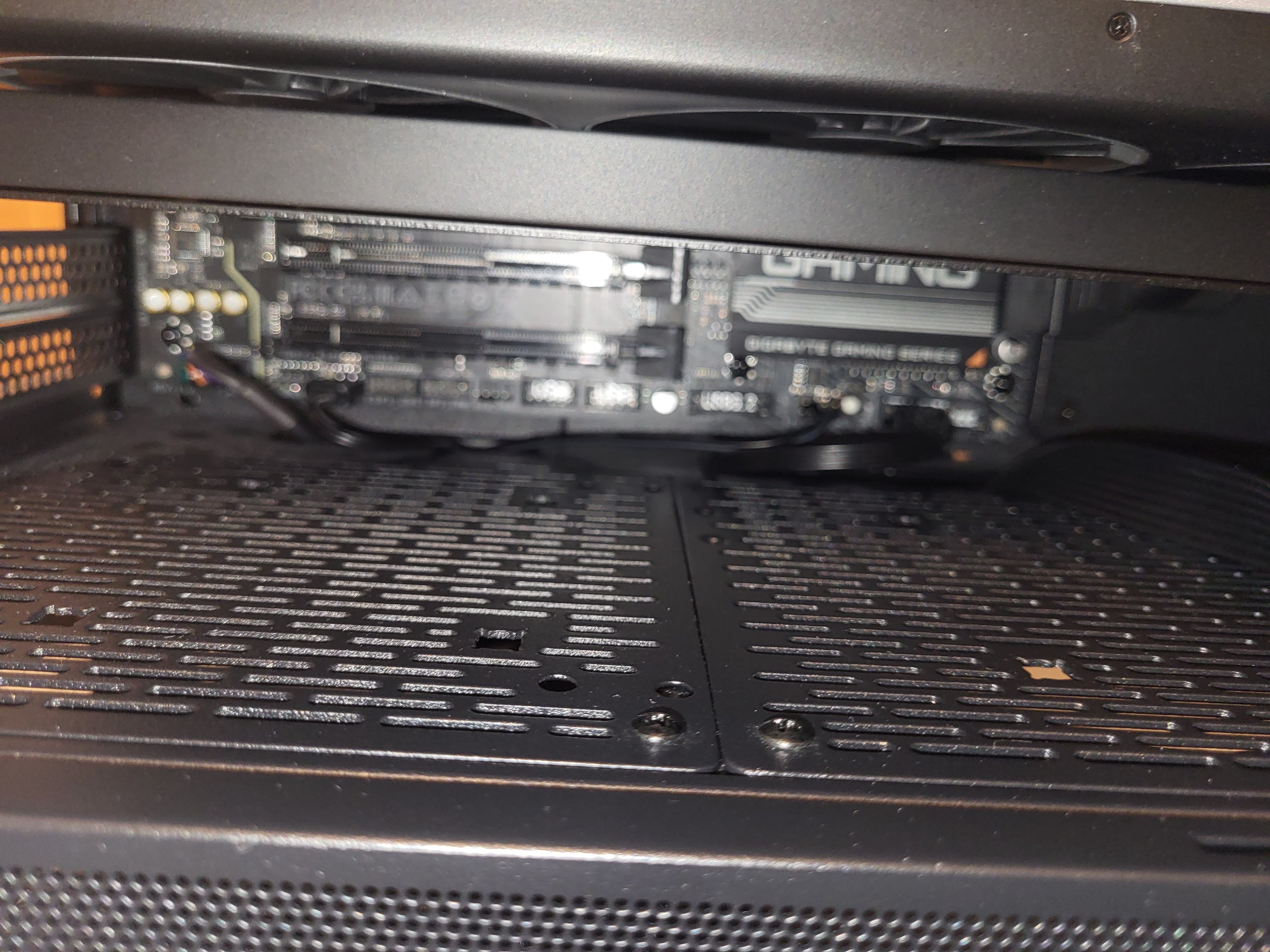

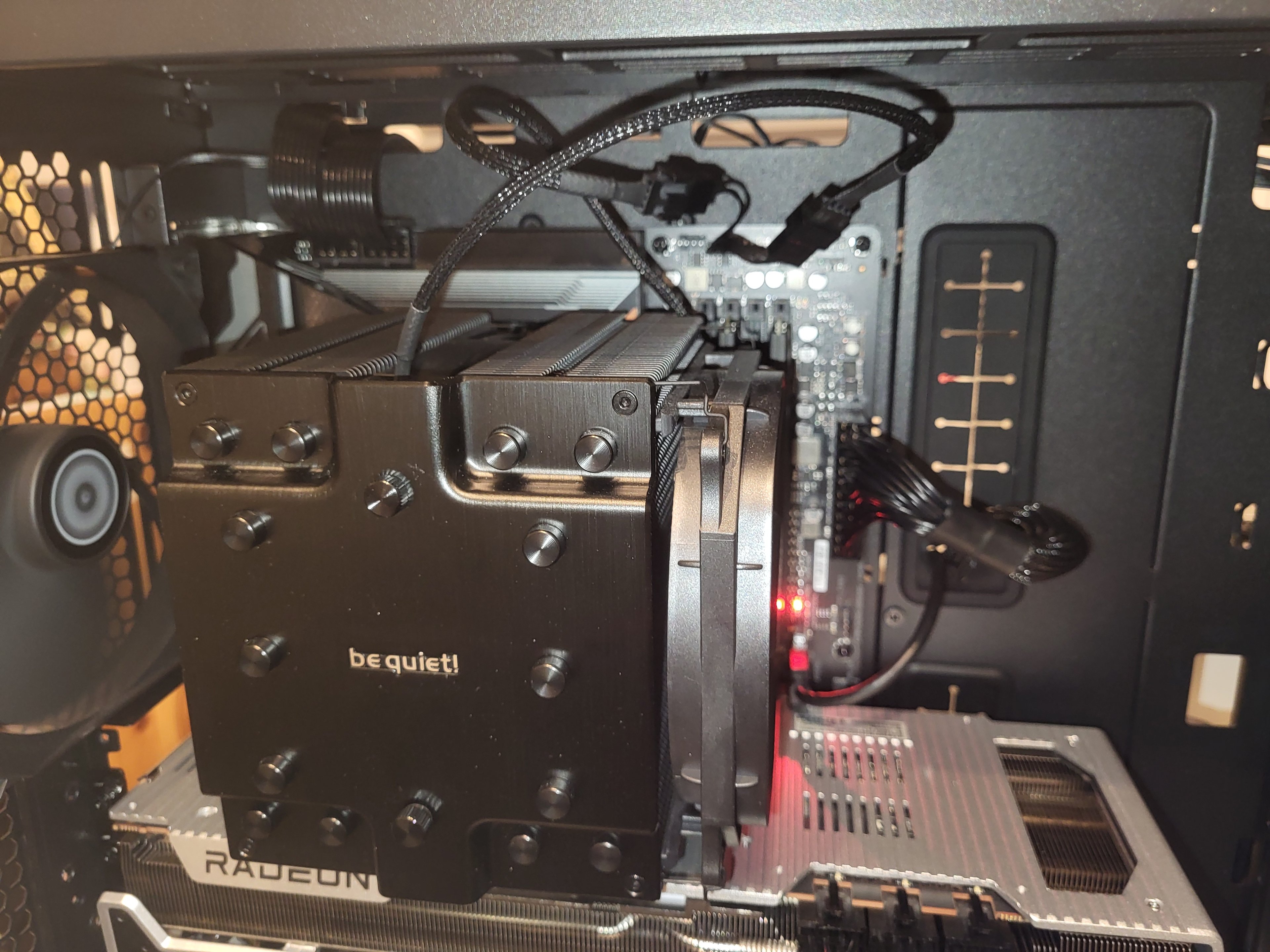

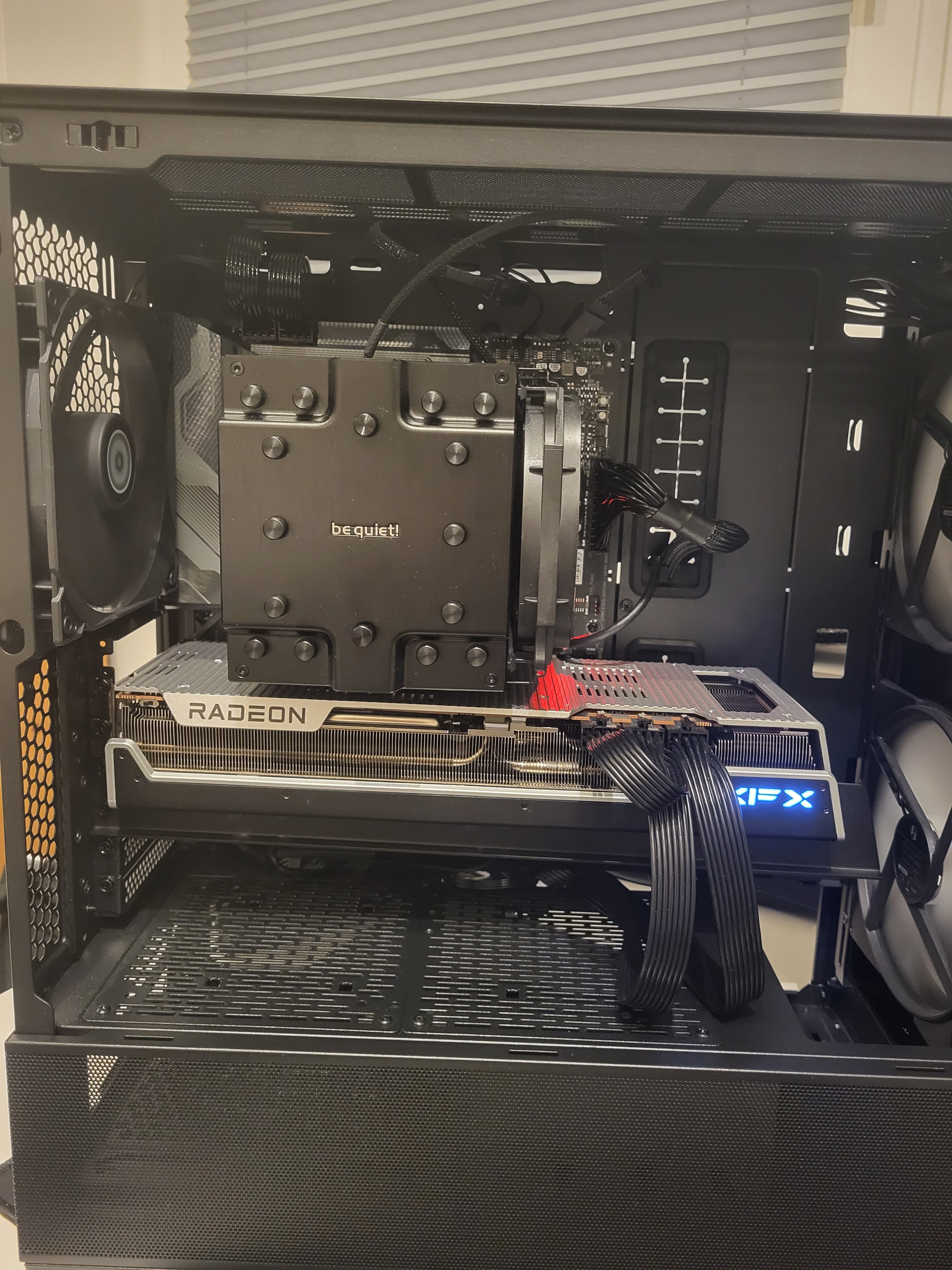

Und Bilder vom Aufbau wären nice nicht das am Ende ein Kabel fehlt.
Soll ich irgendwo näher dran?
xxMuahdibxx schrieb:
Wenn es ohne CPU geht dann ein BIOS Update machen...
Ich habe jetzt das Bios aktualisiert...doch die CPU LED leuchtet trotzdem noch
