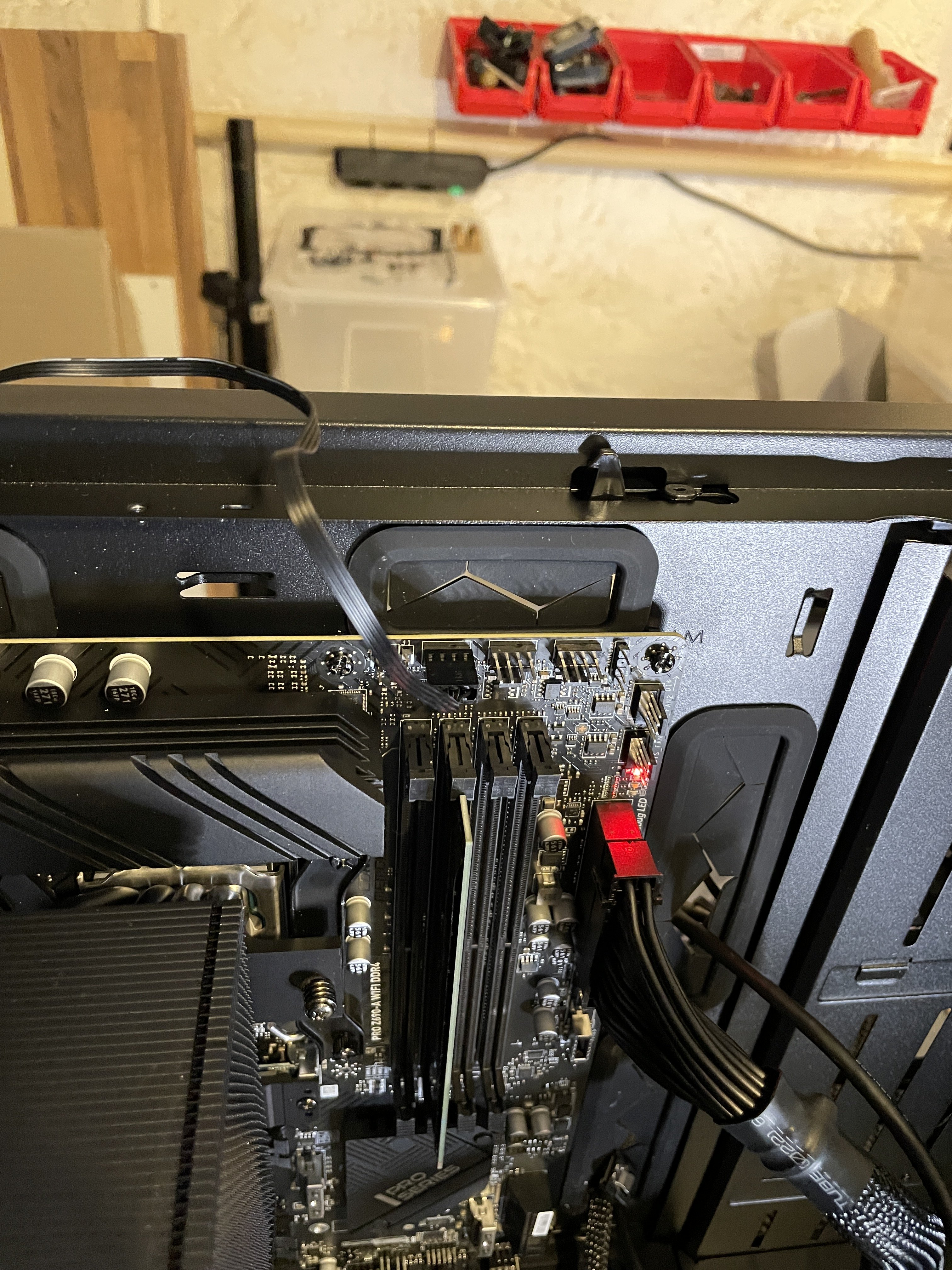

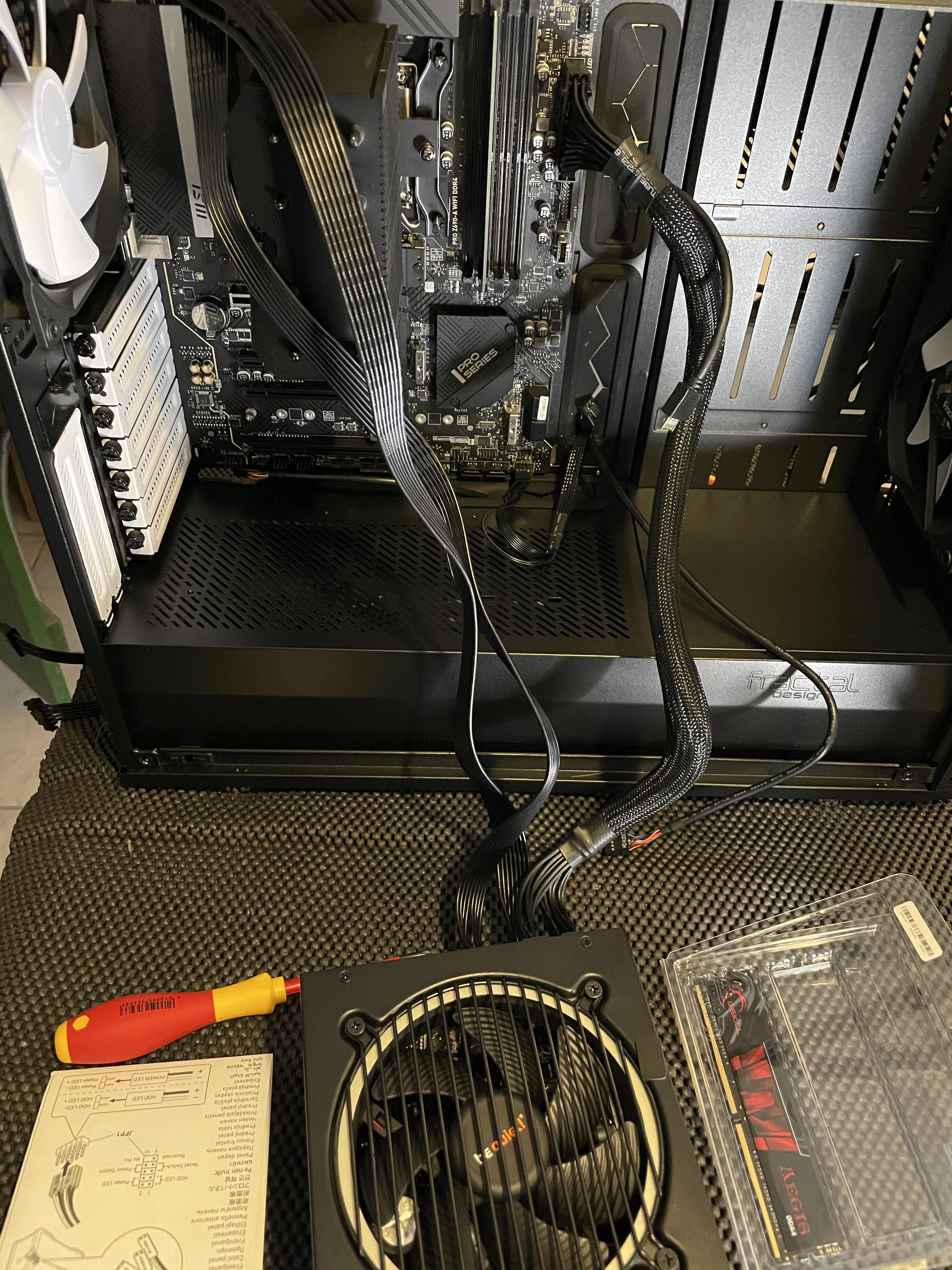

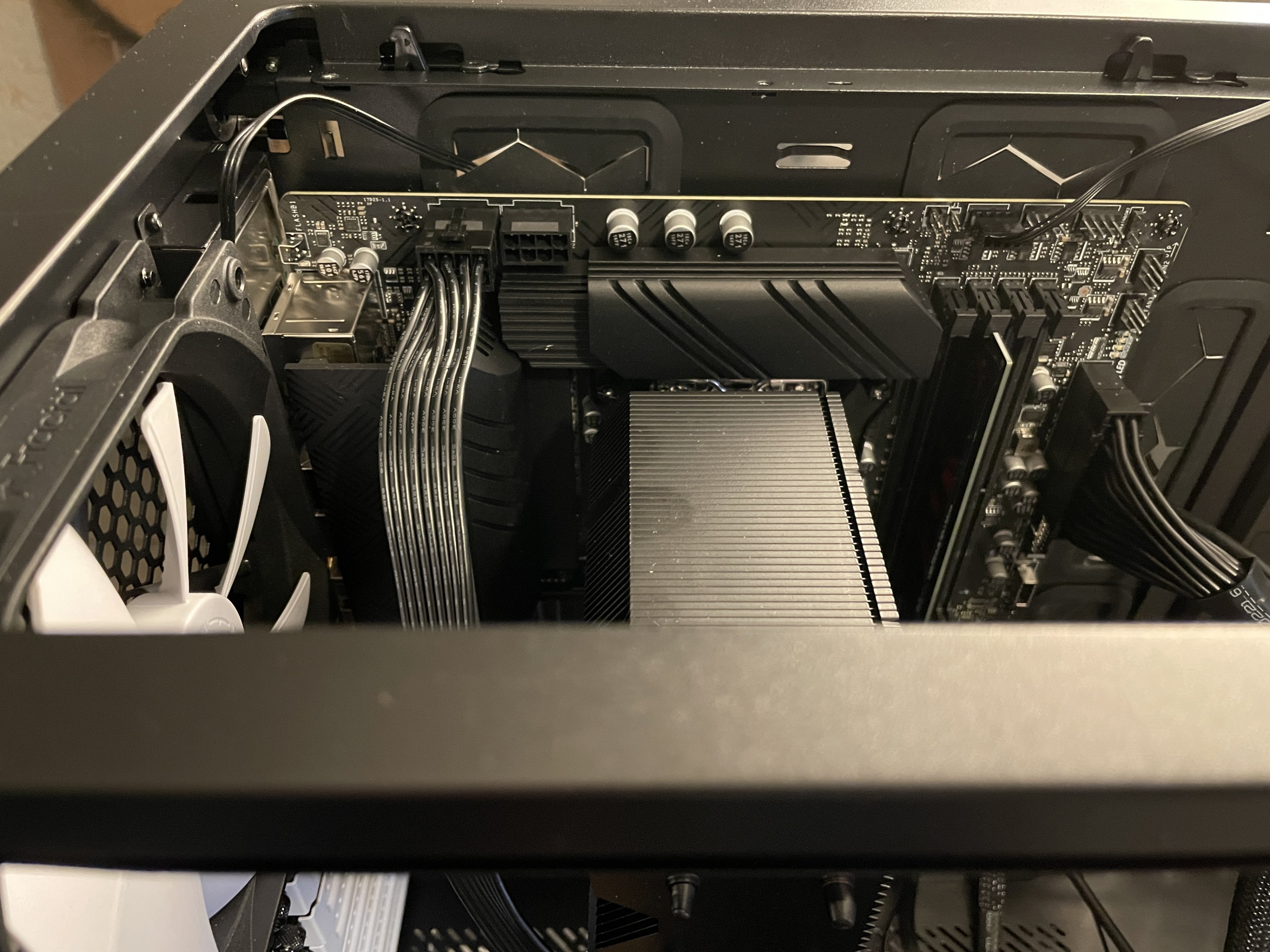

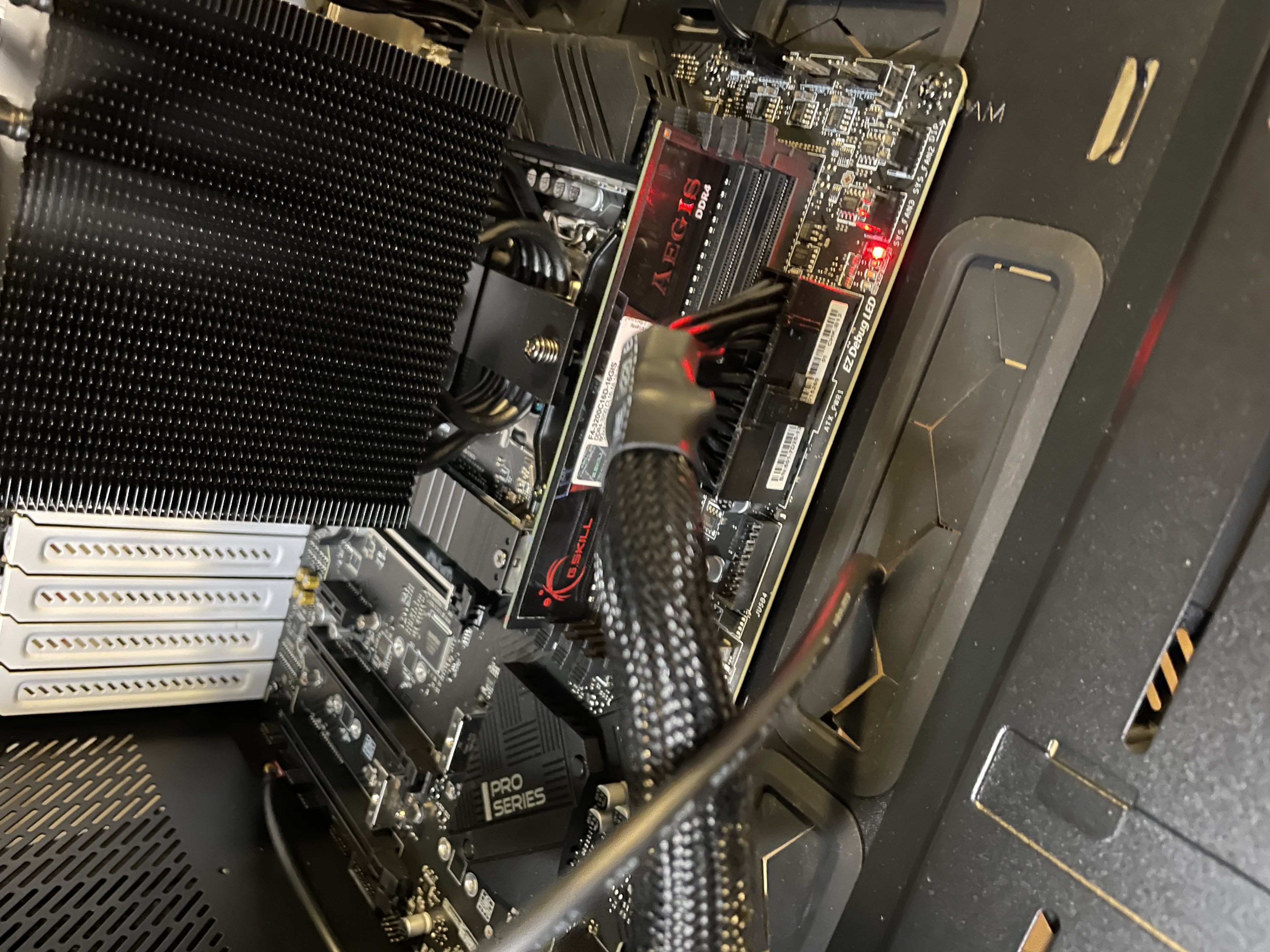

Hallo zusammen .. ich verzweifle leider etwas und hoffe ihr könnt mir helfen :)
  • Prozessor (CPU): i7-12700
  • Arbeitsspeicher (RAM): G.Skill DIMM 16GB Kit (c16d-16dgis)
  • Mainboard: MSI Pro Z690-A Wifi DDR4
  • Netzteil: be quiet 11 fm 750w atx 24
  • Gehäuse: fractal d.define s2 tg bk
  • Grafikkarte: keine
  • HDD / SSD: msi spatium m.2 500 gb
  • Weitere Hardware, die offensichtlich mit dem Problem zu tun hat(Monitormodell, Kühlung usw.): Arctic freezer i35
Ich bin blutiger Anfänger und habe mir vorher ein zwei Videos angesehen und die Handbücher genau studiert. Schien ja keine Raketenwissensfhaft zu sein … :)
Ich hab alles zusammengebaut, eingebaut angeschlossen, verkabelt usw .. voller Freude den power Knopf gedrückt und … nichts .. Lüfter Zucken kurz, CPU led am MB leuchtet Rot .. oh nein …
BIOS Update gemacht via Flash Button / USB .. ackert auch fleißig durch … CPU rot … alles wieder abgezogen, Netzteil ausgebaut und nur atx24, die 2 CPU Stecker and Board gemacht .. alles bis auf diese Power LED / Switch Stecker abgezogen (also Audio, usb, usw). Nur einen RAM Riegel in Slot 2 und den CPU Fan angeschlossen … erneuter Start .. noch immer CPU led rot :(
Batterie am Board 10 min raus (vorher alles vom Netzteil abgezogen.
Wieder gestartet .. rote LED .. wieder BIOS Update rote LED
Jetzt bin ich echt ein Anfänger … daher planlos im Bezug auf : brauche ich ne GraKa das es startet? -> CPU hat ja eigentlich igpu
Ich häng mal die Fotos von meinem minimal Setup an .. vielleicht hab ich ja nur was einfaches übersehen :)
Aber ich bin echt langsam total entmutigt und kurz davor aufzugeben :(

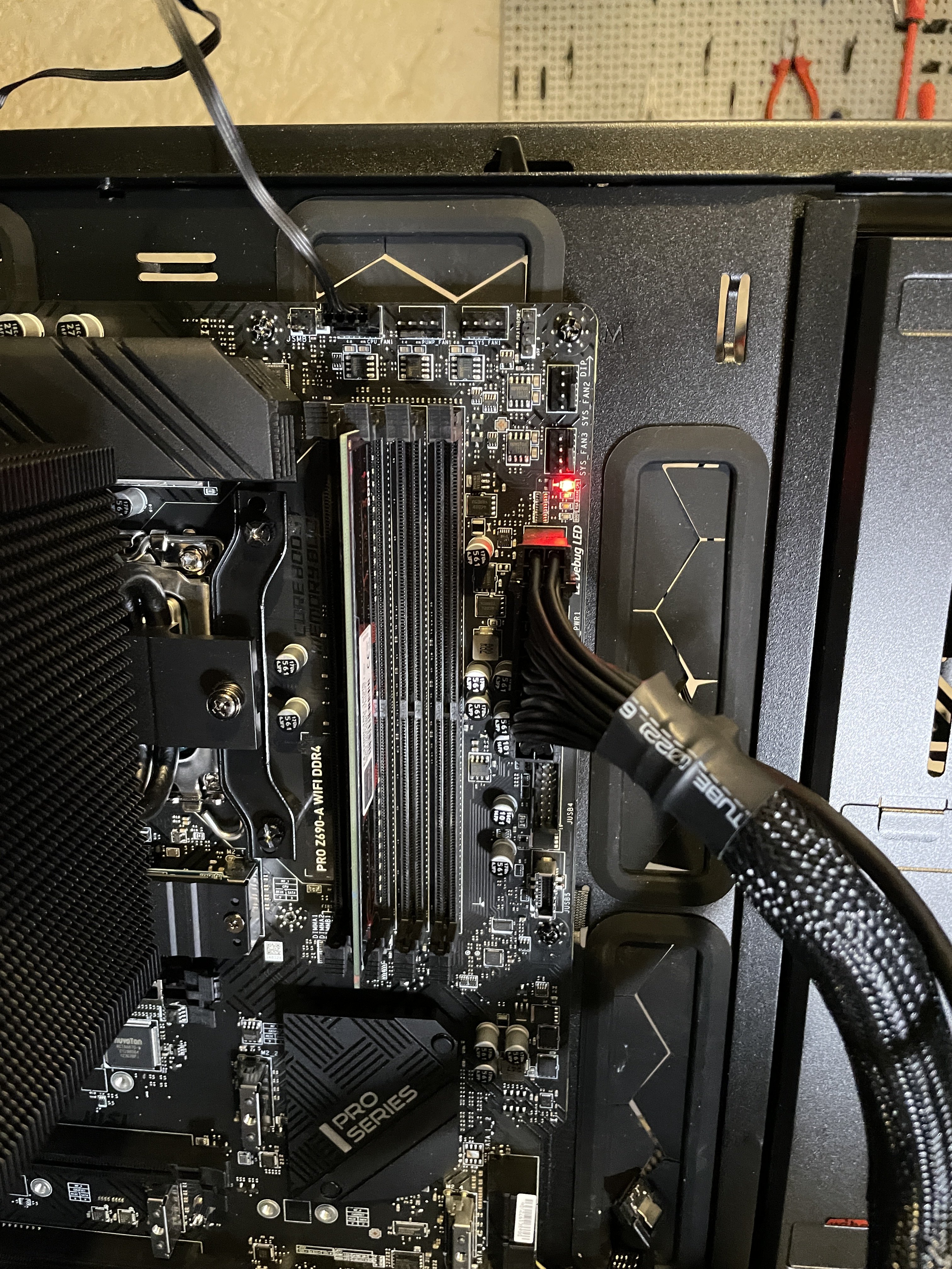

Abtsandshalter zwischen Mainboard überall da verbaut wo welche hin gehören und auch NUR da? Schraube fehlt zumindest eine (was aber erstmal unkritisch wäre, solange nur die Schraube fehlt).
CPU ist sicher ein 12700 und kein 12700F?

Windows Stick dran und installieren. Die rote LED heißt neue CPU/Hardware gefunden und kann schon beim nächsten Start aus sein. Ich hab mich zuerst auch geschreckt. Am Monitor wäre die passende Meldung zu sehen.
Die beiden bevorzugten RAM-Slots sind auch markiert.

Oben neben der CPU-Stromversorgung fehlt eine Schraube unten links auch. Es müssen alle Abstandshalter an der stelle angebracht werden wo auch die Befestigungslöcher im Board sind.
Den Aegis RAM Montag direkt zurück schicken und diesen hier kaufen https://geizhals.de/crucial-ballistix-schwarz-dimm-kit-32gb-bl2k16g32c16u4b-a2222385.html Den gibts auch in anderen Farben (rot/weiß)
Den RAM hab ich schon länger hier rumliegen .. daher kann der nicht zurück .. aber ja, wenn alles mal funktioniert soll neuer her :)
Schrauben .. ja in der Tat … dachte nicht dass dies Auswirkungen hat, daher hab ich nicht alle beschraubt .. wollte es erst testen und dann alles fest ziehen :)

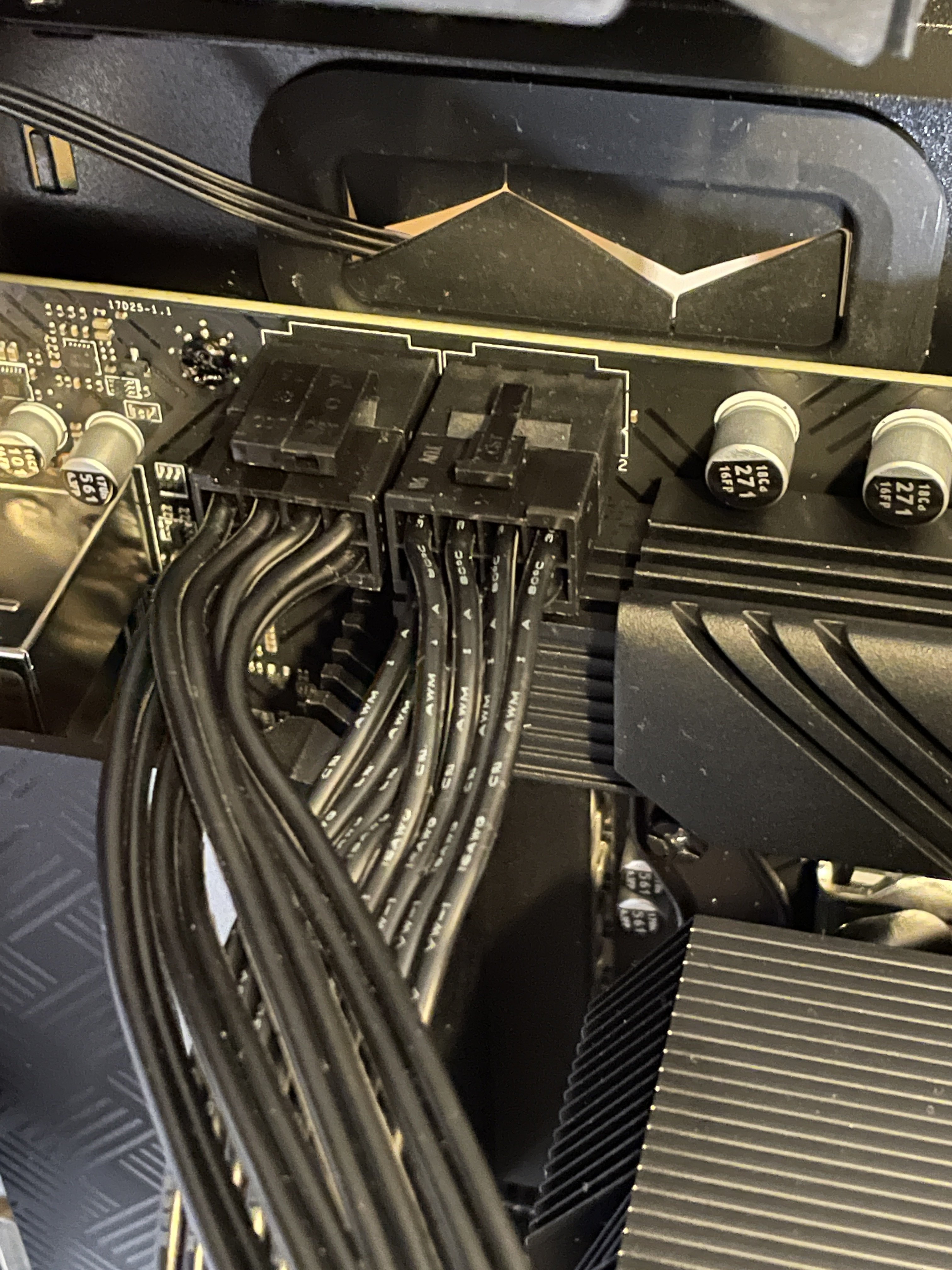

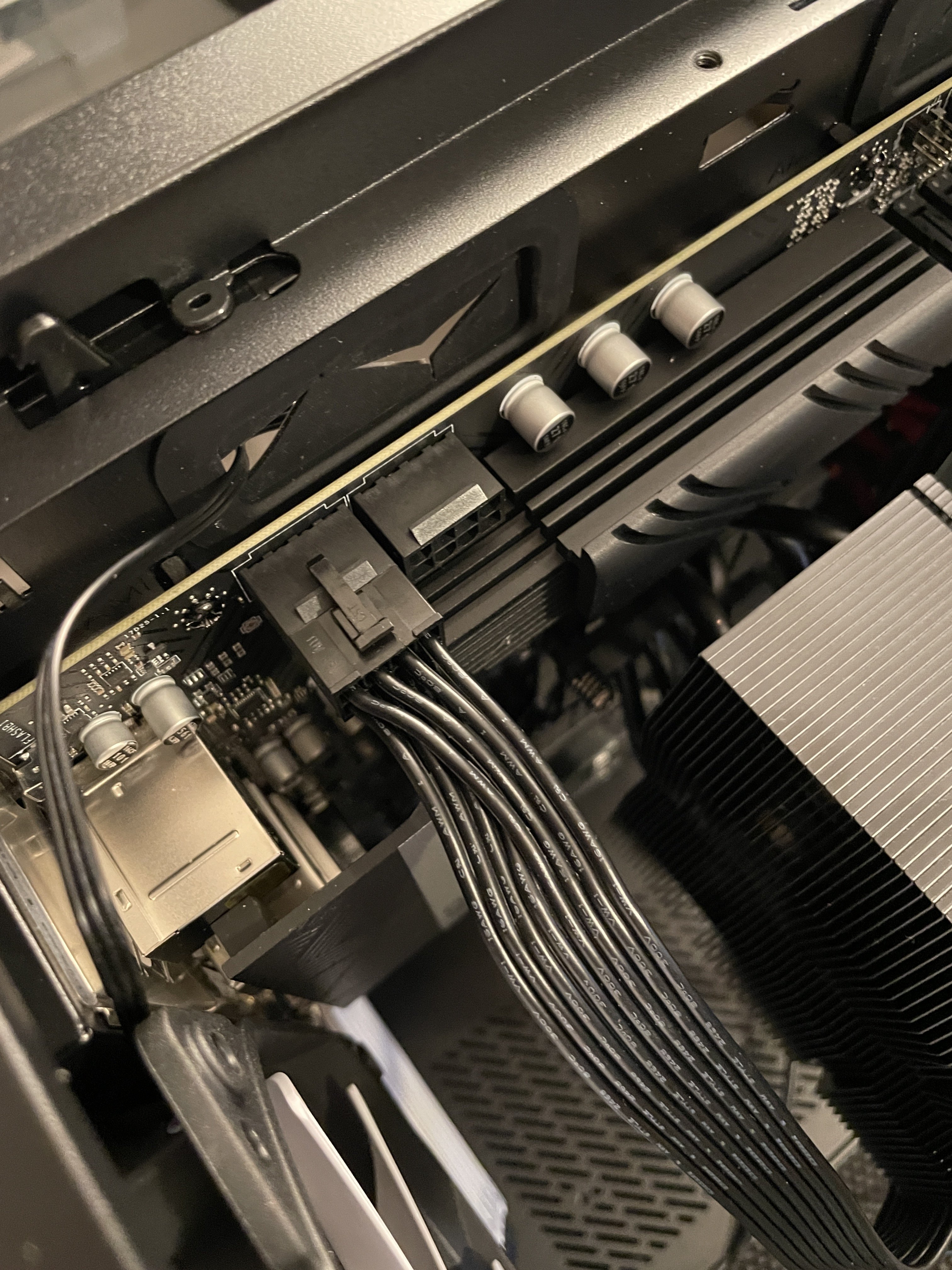

Auf dem einen Bild sieht es so aus, als wäre der linke Teil des linken CPU Power Steckers nicht ganz drin.
Du brauchst ja eigentlich auch nur den linken "CPU_PWR1".
Zieh doch mal die beiden links raus und steck den Stecker vom rechten "CPU_PWR2" in "CPU_PWR1"
Grundsätzlich sollten fehlende Schrauben auch kein Problem sein. Aber testen würde ich es mal.
Hmm würde ich nicht sagen, die Stifte scheinen zu sitzen und der Spalt den du meinst dürfte wenige mm haben. Kann auch sein, dass ich eine Brille brauche :p
Man könnte auch mal die iGPU probieren. Den Sockel würde ich ebenfalls gerne sehen.

Der ATX_Power1 Stecker scheint unten noch ein wenig Spiel zu haben.
Ich denke er will ja (erst mal) die iGPU nutzen. Es sei denn seine Grafikkarte ist unsichtbar.
Vielleicht doch ne Brille? ;)
Ja, der Spalt ist nur ein paar mm. Aber es geht nicht und wir versuchen herauszufinden warum.
Der Wechsel der CPU Stecker ist hier sicher sinnvoller als Schrauben reinzudrehen wenn die CPU rot leuchtet.
Nur meine Meinung.
Meh. Besser als die Schrauben ja, aber solche Spaltmaße hatte ich öfter, hat nie was ausgemacht. Außerdem glaube ich eher weniger dass die CPU wegen den paar mm gar kein Strom bekommt und dadurch nicht booten kann.

Hab das doch mal schnell gemacht…
Nach dem einschalten geht Netzteil Lüfter kurz an .. rote led…dann led aus, Netzteil Lüfter aus, und wieder von vorne .. keine BIld Ausgabe
Während des BIOS Updates hat sich der Netzteil Lüfter durchgehend bewegt
