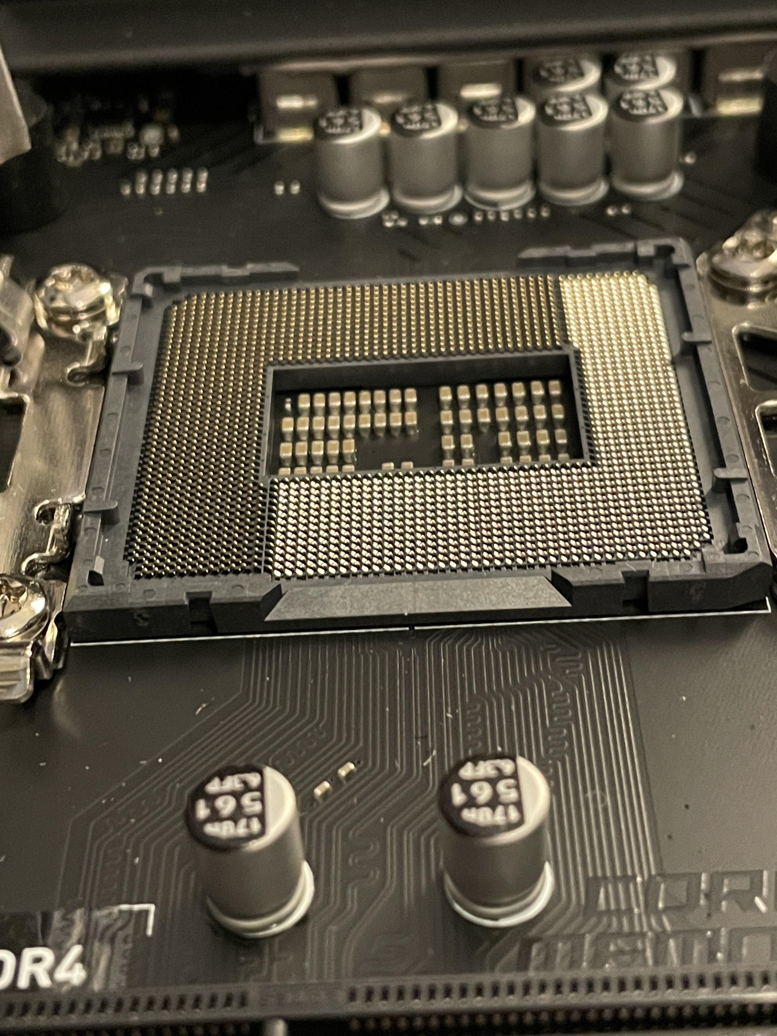

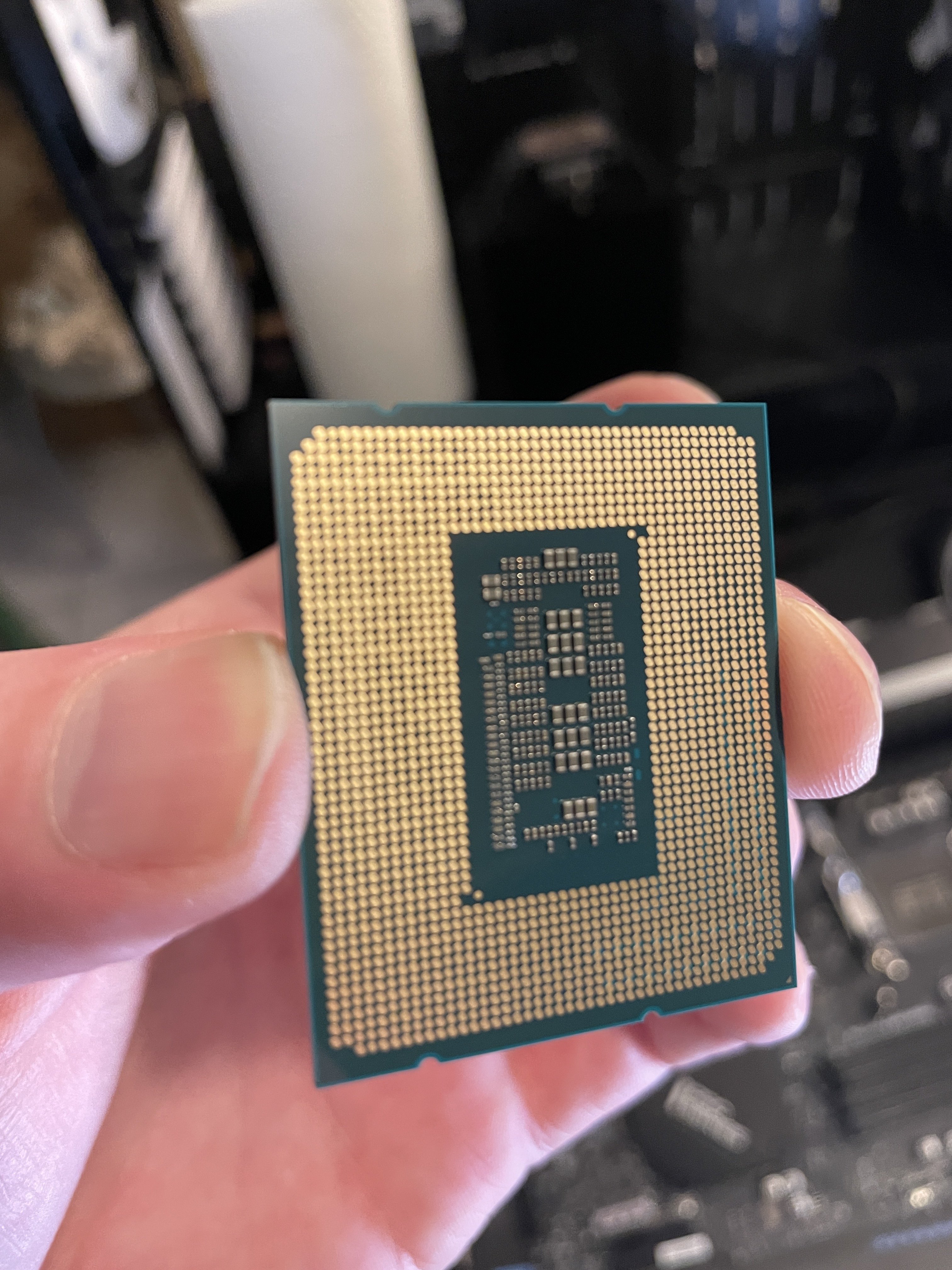

CPU LED leuchtet (12700 + MSI PRO z690
Drewkev schrieb:

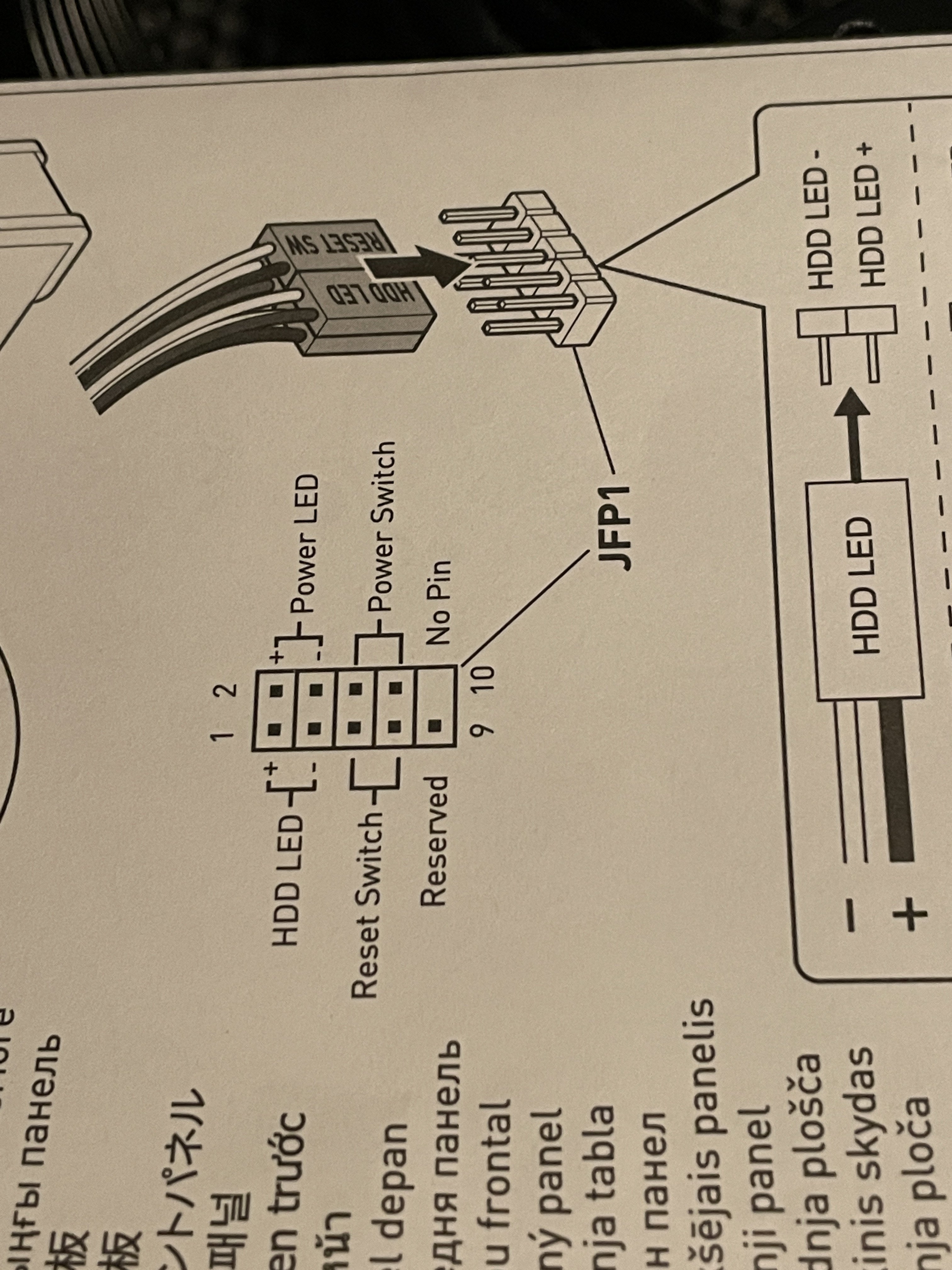

Dann erstmal ein Blick ins Handbuch werfen und schauen ob es richtig angeschlossen ist, bevor du da mit einem Schraubendreher rumfuchtelst.
Ja klar .. schau ich mir nochmal an .. aber das hab ich mind. schon 4 mal geprüft.
Bin von der PINlosen Ecke ausgegangen, hab mir das so gedreht, dass es dem MB entspricht und auf den Steckern stand ja drauf was es ist.
Ok .. komplett vom Gehäuse entfernt und getestet .. gleiches Resultat.

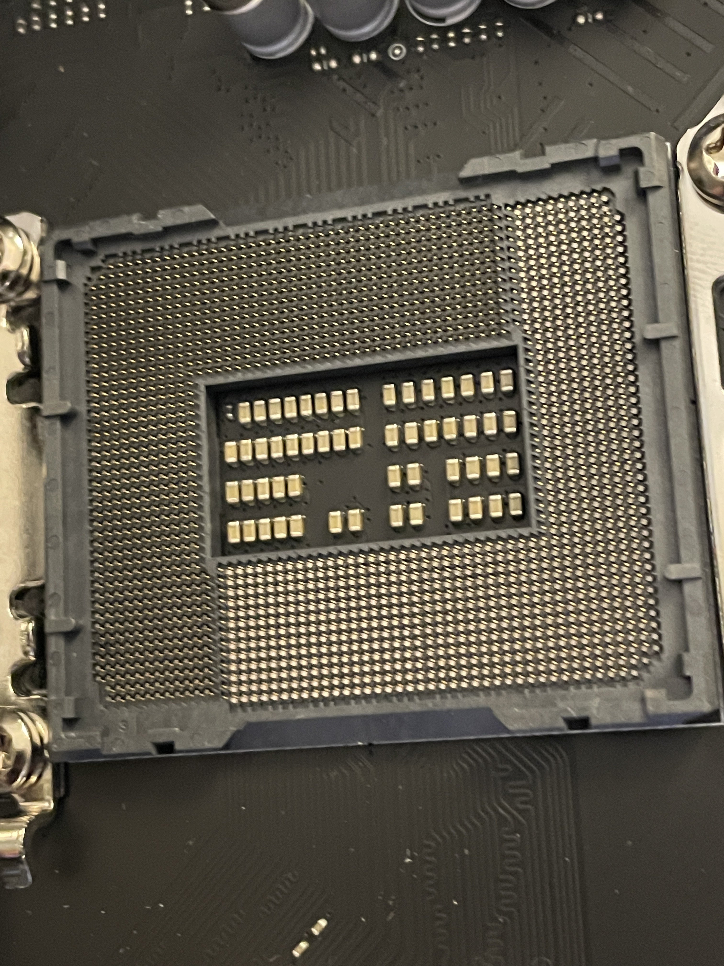

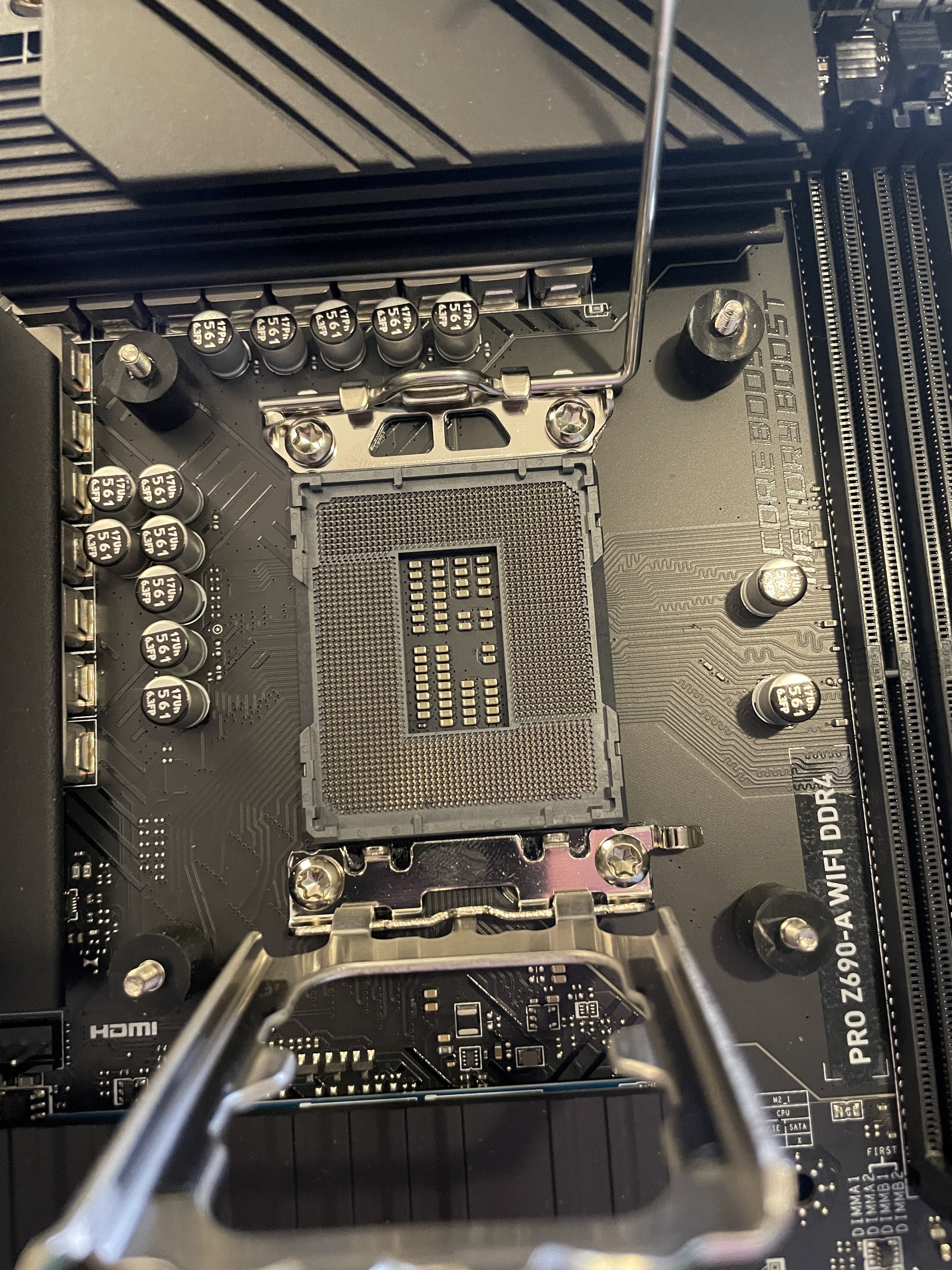

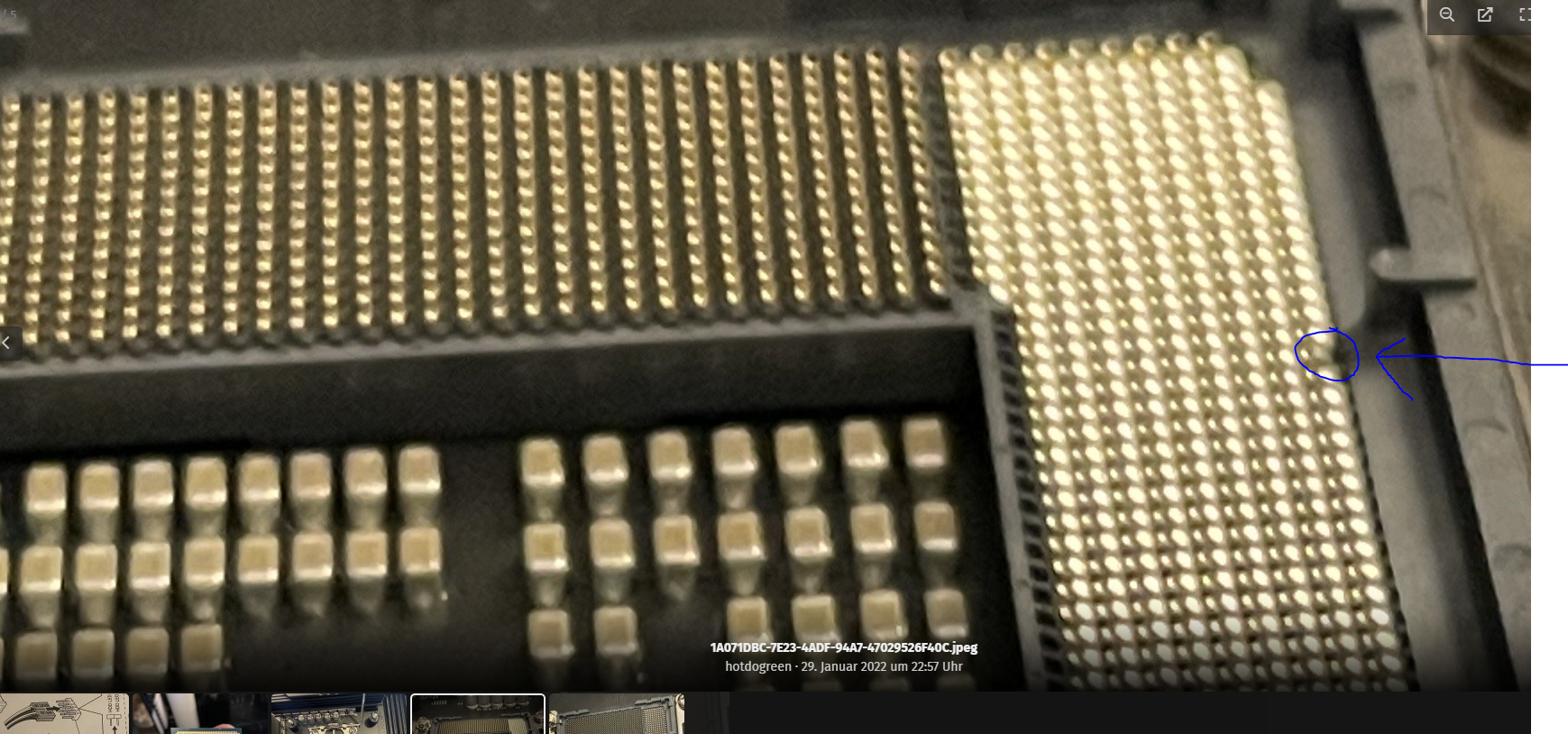

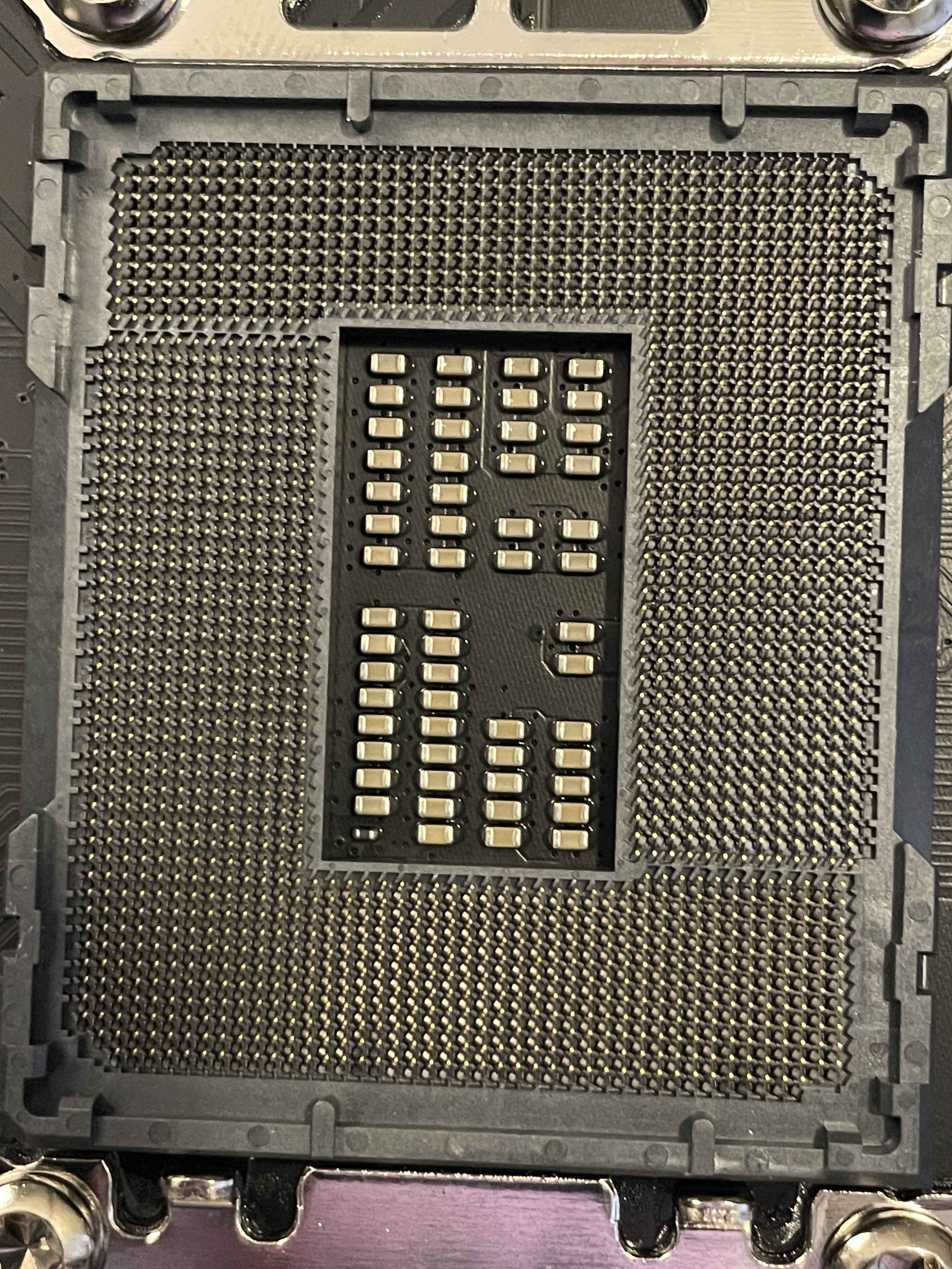

Dann mit dem Abbau begonnen und anbei die Sockel und CPU Bilder .. ich hoffe man erkennt genug.
Und nochmal geschaut .. ja ist ein 12700 😅
Und noch 2 Fotos

Puh .. ich weiß ja noch nicht mal auf was ich da achten soll 🙈

bevor du alles zurück schickst, würde ich es noch einmal mit einer Minimalkonfiguration probieren:
  1. Board auf nicht-leitende Unterlage legen (Karton, Pappe etc.)
  2. CPU und Kühler (am besten erst einmal Box-Kühler, falls vorhanden) einbauen
  3. 24pin- und 8pin-Stromstecker des NT anschließen -> Stecker müssen fest einrasten!
  4. 1 RAM-Riegel in den bevorzugten Slot lt. Boardhandbuch einbauen, ggf. jeden Riegel in jedem Slot einzeln testen => RAM muss fest einrasten!
  5. Monitor an Grafikausgang des Boards anschließe, wenn möglich, DP und HDMI probieren.
  6. NT einschalten
  7. Board mittels "kurzschließen" starten, falls kein on/off-Button vorhanden
Falls kein Bild kommt, BIOS-reset (Cmos-clear) nach Anleitung im Boardhandbuch durchführen und erneut probieren.
LG N.
@hotdogreen alles sorgfältig einpacken, widerrufszettel vom Händler ausfüllen, falls einer beilag. Ansonsten auf dessen Website nach einem entsprechenden Formular schauen und dort auch über den Widerruf informieren
nofunawo schrieb:
Hmm...da gibts mehrere mit dem Problem. Scheint ne schlechte Serie von MSI Boards zu geben:
https://www.reddit.com/r/buildapc/comments/qzvfr4/12600k_with_msi_pro_z690a_boot_loop/
Sowas ist natürlich immer mit Vorsicht zu genießen. Da werden auch gerne verschiedene Probleme vermischt.
Ich würde erst mal nur das Board tauschen. CPUs sind wirklich sehr sehr selten defekt.

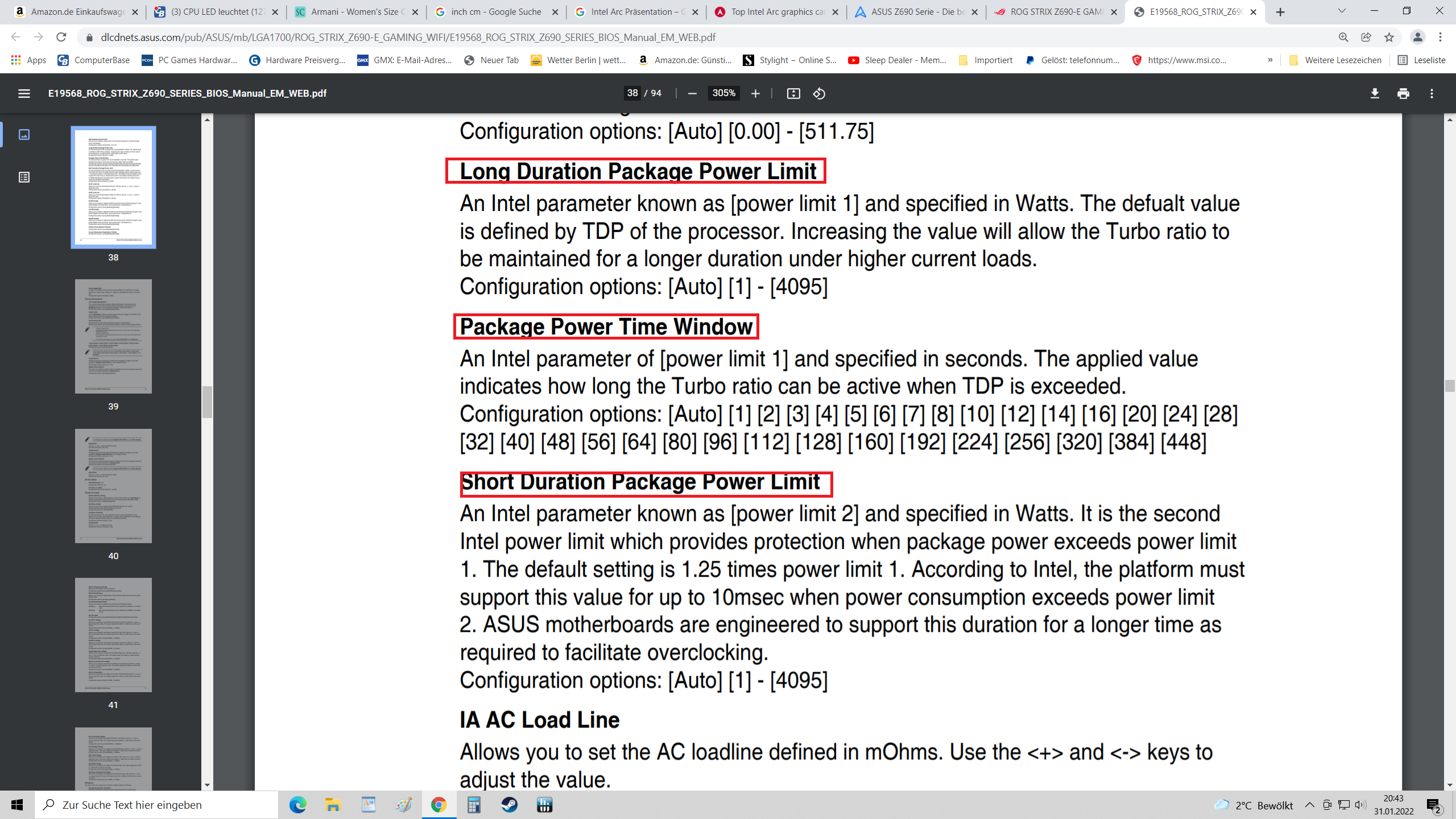

Fürs 12700 muss es kein z690 sein, dabei kein oc möglich .. hab ich das richtig verstanden? Aber aufm 690er läuft er dauerhaft auf höchster Leistungsaufnahme, korrekt? Ich bin so planlos 😂
Ja. Zumal OC sich nicht mehr lohnt, Z690 kann aber mehr als nur OC im Vergleich zu B660. In der Regel brauchen das aber die wenigsten.
Nein, das Power Limit (PL 1 und PL 2 sowie TAU) kann man im BIOS einstellen, auch bei Z 690-Boards.
Als Beispiel im Anhang ein Auszug aus dem BIOS der Asus Z 690 ROG Strix-Serie mit den entsprechenden Einstellungen. Ich gehe davon aus, dass es ähnliche Optionen auch bei den anderen Boardherstellern gibt.
Der wesentliche Vorteil von Z 690nist die Übertaktbarkeit von K-CPUs; s. a. hier.
LG N.
