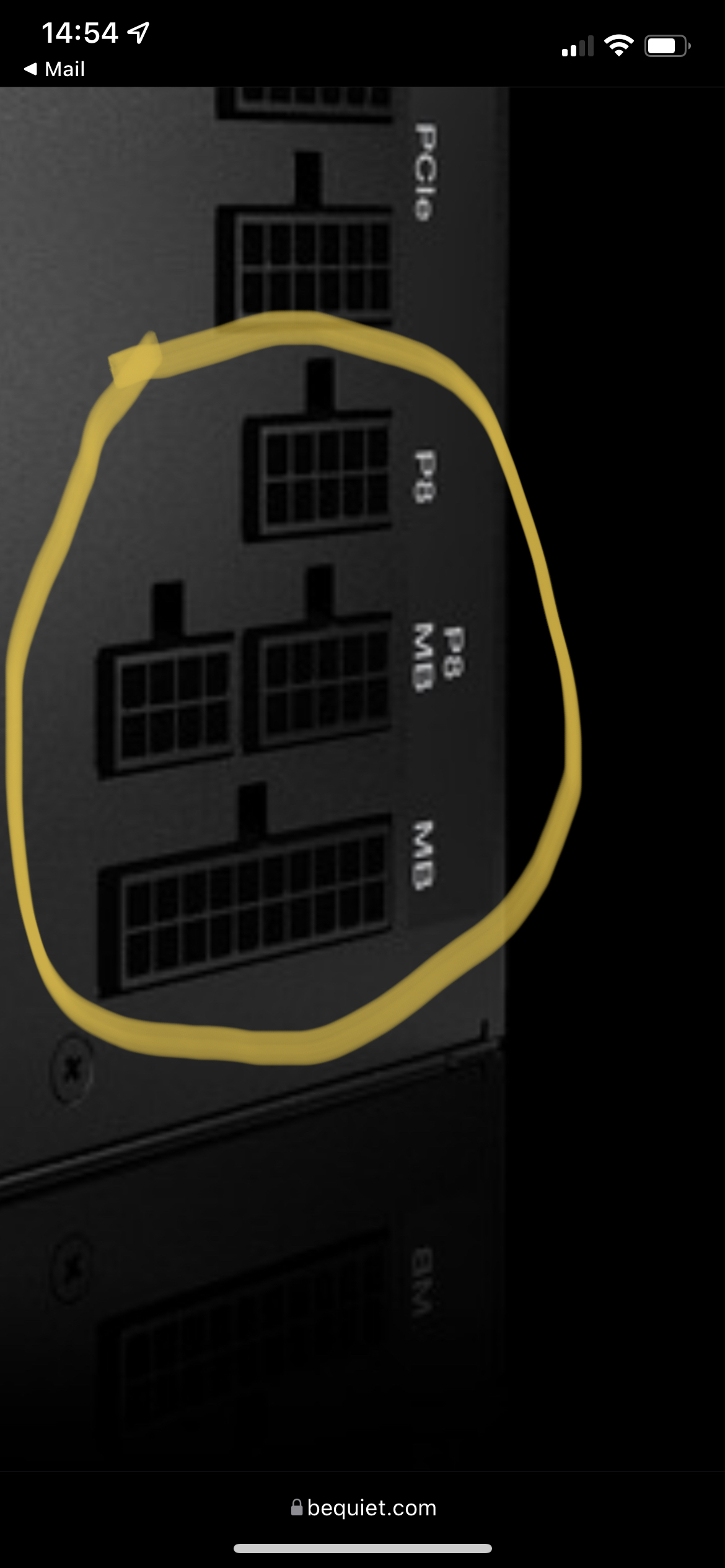

Was für ein 8pol. Stecker steckt da im CPU_PWR2 Anschluß? Hoffentlich kein PCIe-Stecker....
Wo kommt der 2. Stecker her?
EDIT: Auf den neuen Bilder steckt der Stecker jetzt im CPU_PWR1... aber wo ist jetzt der 4+4 Stecker abgeblieben???
Und was is das für ein 8pol.Stecker? Ich hoffe ja echt, dass das "kein" PCIe-Stecker ist...
Das Netzteil hat 2 8 Pol .. auf einmal 8 und einen 2x4 .. auf beiden steht seitlich CPU .. da ich keine GraKa habe, hab ich PCIe gar nicht angeschlossen
Drewkev schrieb:
@zonediver
Sein Netzteil hat sogar 1x 8-Pin EPS12V und 1x 4-/8-Pin ATX12V, die Frage stelle ich mir aber auch. Hoffentlich nicht falsch angeschlossen.
Ok - das is schon mal gut, aber die 4+4er ist (normalerweise) der Primäranschluß der CPU und muß "immer" gesteckt sein... das kann nur das Manual des NTs aufklären...
Oder sind die beiden Kabel modular, sodaß man sich aussuchen kann, was man verwendet?
Auf einem der Bilder sieht man wie er das Power-Supply gesteckt hat. Das passt schon so.
Er hat MB+MB+P8+P8 gesteckt. https://www.bequiet.com/de/powersupply/2272
Für die CPU braucht er nur 1x P8 in CPU_PWR1
Da war vorher das 2x4 drin und nun das 1x8.
Daran liegt es also nicht.
