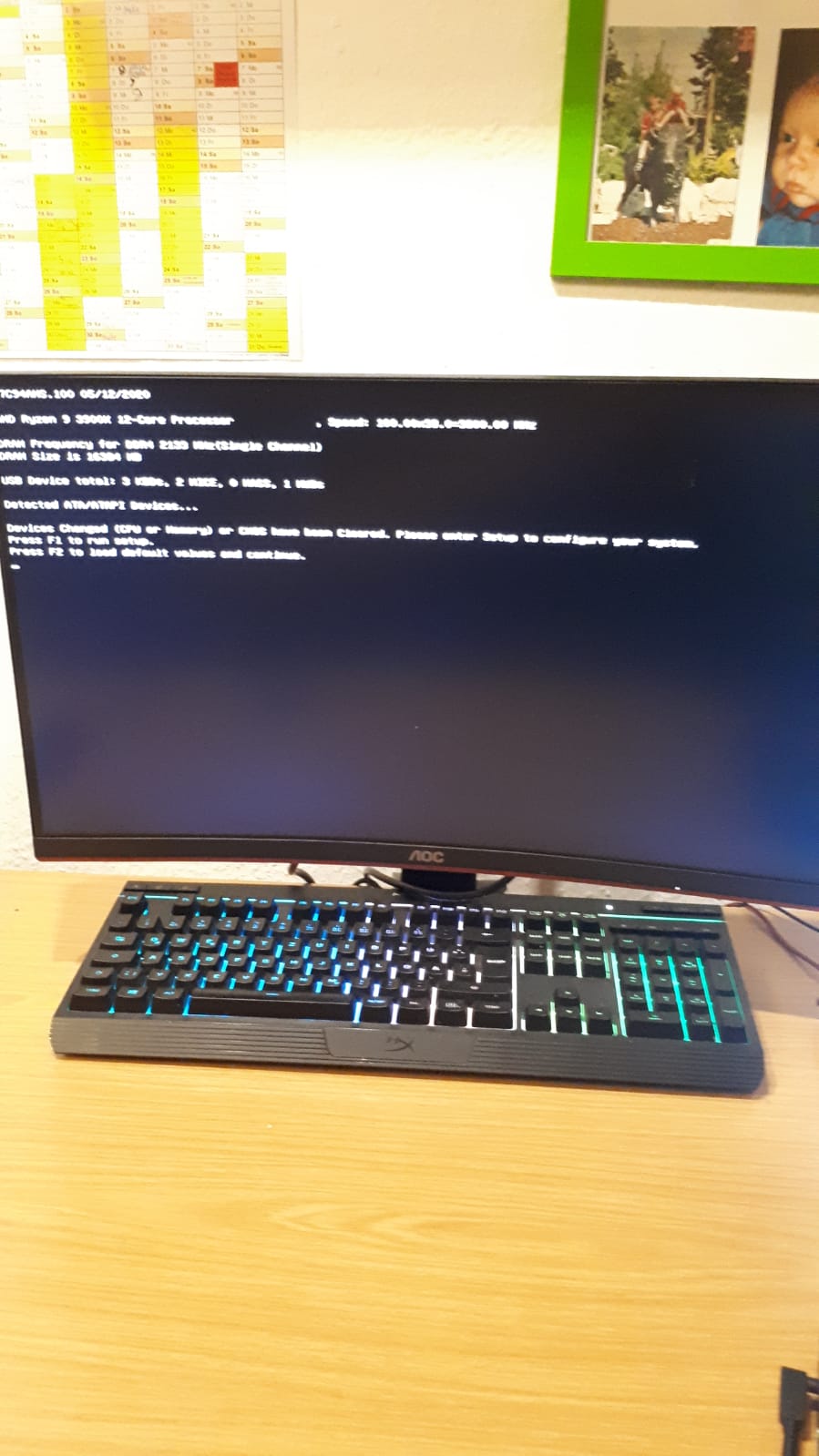

Okay wow das scheint tatsächlich das Problem zu sein, hätte ich nicht mit gerechnet. Auf jeden fall habe ich die zwei RAM- Riegel entfernt und einen der beiden Riegel in der Slot 1 gesteckt, vorher hatte ich Slot 2 und 4 genutzt.
Wie geht es nun weiter? Bios auf Standart zurücksetzen mache ich ja vermutlich im Bios, muss ich sofort mal schauen, sollte ich hinbekommen.
Aber dann möchte ich ja wieder beide Riegel nutzen können, funktioniert das wieder, wenn ich die Riegel erneut entferne und in Slot 2 und 4 stecke? Und wie ist das mit den MHz? Diese sind bei Standartbios- Einstellungen auf 2133, würde aber gerne die 3200 ausreizen, oder liegt das Problem daran bei dem Mainbaord?

Hallo Sirl, da steckt leider niemand so genau drin, um deine Frage beantworten zu können. Merke dir den funktionierenden RAM-Riegel und den passenden SLOT und probiere den anderen Riegel da aus, wo es geht. Um das BIOS auf Standard-Einstellungen zu stellen, drückst du beim Hochfahren gleich zu Beginn die ENTF-taste, solange, bis das BIOS sich öffnet. Danach gleich wieder beenden, dabei wirst du gefragt, ob du die Einstellungen speichern willst oder alles zurück auf Standard. Wähle Standard und starte neu. Wenn alles klappt, kannst du wieder zurück ins BIOS und die RAM-Riegel auf die Herstellerangaben zurücksetzen.
Keine elegante, dafür aber effektive Lösung. Viel Erfolg!
