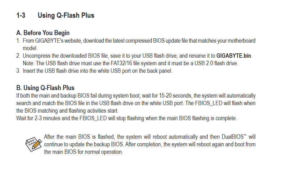

Alles klar Dankeschön
Also hatte es jetzt probiert auch so wie im video gemacht mit usb um formatieren zu irgendwas 32 und datei umbenennen habe ihn reingesteckt beim bios USB und strom auch an also die LED vom USB hat geleuchtet habe dann auf den qflash plus knopf gedrückt aber die QFLED ist nicht angegangen habs auch mal versucht mit gedrückt halten.
PS der USB Stick war ein 2.0 mit 1GB falls das hilft

Das mit dem Stick hört sich erstmal richtig an.
Wenn du dir jetzt sicher bist alles nach Anleitung gemacht zu haben (du brauchst auch den richtigen USB Port!) dann ist das Ergebnis leider ein gebricktes Board. Zur Sicherheit würde ich nochmal einen anderen Stick nehmen und es versuchen, manchmal hakt es da auch bei normalem Flashen, aber wenigstens hast du es dann versucht.

Fat32 heisst das Dateisystem und ja, versuch es mal mit einem anderen USB Stick, manche gehen nicht, andere schon.Schildkröte123 schrieb:formatieren zu irgendwas 32
Bei meinem AMD Gigabyte Board, muss ich bei einem normalen Bios Update noch den Dateinamen ändern in: gigabyte.BIN
Kannst ja auch noch versuchen, wenn nichts anderes hilft.
Nein, musst du nicht bei einem normalen BIOS Update.loser schrieb:Bei meinem AMD Gigabyte Board, muss ich bei einem normalen Bios Update noch den Dateinamen ändern in: gigabyte.BIN
Umbenennen zu "GIGABYTE.bin" muss man es für Q-Flash Plus und der Stick muss Fat32 formatiert sein.

Also Update:
Ich habe es nochmal probiert diesmal mit nem 32GB Stick und 3.0 und hab mich auch an die Anleitung gehalten. Habe es mit der F8 und der F7 Version versucht aber sie leuchtet nicht.
Sollte ich es mal in der Version die schon drauf ist oder sogar mit ner älteren Versuchen oder denkt ihr es hat keinen Sinn und ich sollte es zu Mindfactory zurückschicken und hoffen das die es hinbekommen weil habe gelesen das die einem das reparieren oder ein neues zu schicken und ich bin ja auch noch nicht über die 6 Monate

Was leuchtet nicht? Die LED QFlash LED auf dem Mainboard? Ist der Stick FAT32 formatiert, die Datei in gigabyte.bin umbenannt und sonst nichts auf dem Stick (auch keine Verzeichnisse)? Steckt der Stick im der richtigen Buchse? Screenshots und Fotos würden helfen.Schildkröte123 schrieb:Also Update:

Hab alles genau so gemacht wie du es beschrieben hast und richtig die QFlash LED leuchtet nicht.cbtaste420 schrieb:Was leuchtet nicht? Die LED QFlash LED auf dem Mainboard? Ist der Stick FAT32 formatiert, die Datei in gigabyte.bin umbenannt und sonst nichts auf dem Stick (auch keine Verzeichnisse)? Steckt der Stick im der richtigen Buchse? Screenshots und Fotos würden helfen.
