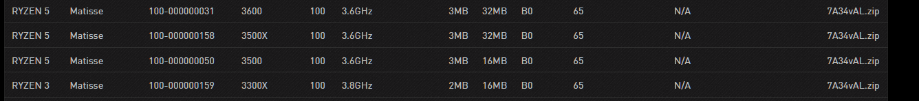

Et.Lamm schrieb:
Ja ist möglich, aber Wenn man die Textdatei dort öffnet, wird die 3500X nicht erwähnt
Doch hier
peterX schrieb:
Frag deinen Kolegen, wann er das Update gemacht hat. Denn o wie es scheint, ist das Bios zu alt. Und ein passendes Board gibt es auch neu schon fürnen schmalen Taler.
Doch hier Anhang anzeigen 1024981
Ohh huch, er meinte Anfang letzten Jahres.. Ich hab aber auch keine alte Cpu mit dem Sockel hier also muss ich sehr wahrscheinlich das Mb verkaufen und mir am besten ein B550 holen. Kollegen haben auch keine alte Am4 Cpu, rip haha
