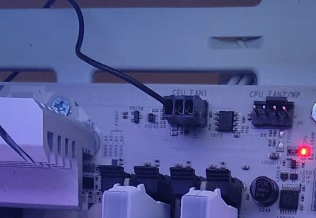

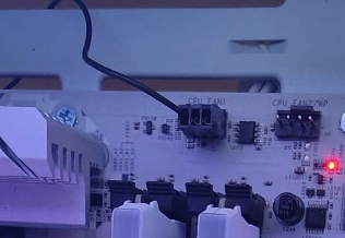

2. Beschreibe dein Problem. Je genauer und besser du dein Problem beschreibst, desto besser kann dir geholfen werden (zusätzliche Bilder könnten z. B. hilfreich sein): Auf dem Motherboard leuchtet die CPU Led dauerhaft rot.
3. Welche Schritte hast du bereits unternommen/versucht, um das Problem zu lösen und was hat es gebracht? Ich habe versucht den PC mit nur einen Ram-Riegel zu starten, in jeden Slot mit jeden der Riegel einmal versucht - keine Änderung. Ohne GPU versucht und über das Mainboard den Monitor angeschlossen - keine Änderung. Andere PSU Kabel angeschlossen - keine Änderungen. Neues Bios installiert über den Flash auf dem Motherboard - keine Änderung sowohl mit dem alten als auch neuen Bios. PSU an meinen alten PC getestet der startet ohne Probleme. Grafikkarte in meinen alten PC getestet läuft ebenfalls. Andere DDR5 Ram Riegel habe ich nicht zu testen, selbiges gilt für AM5 CPU. Es kommt kein Bild - alle Lüfter starten, Grafikkarte scheint zu laufen zumindest die Lüfter. Ansonsten passiert nichts, ich komme nicht ins Bios geschweige denn soweit Win zu installieren. Fällt euch sonst noch etwas ein was helfen kann bzw was ich machen kann oder bleibt mir nichts anderes übrig als Mainboard und Prozessor zurück zu senden?

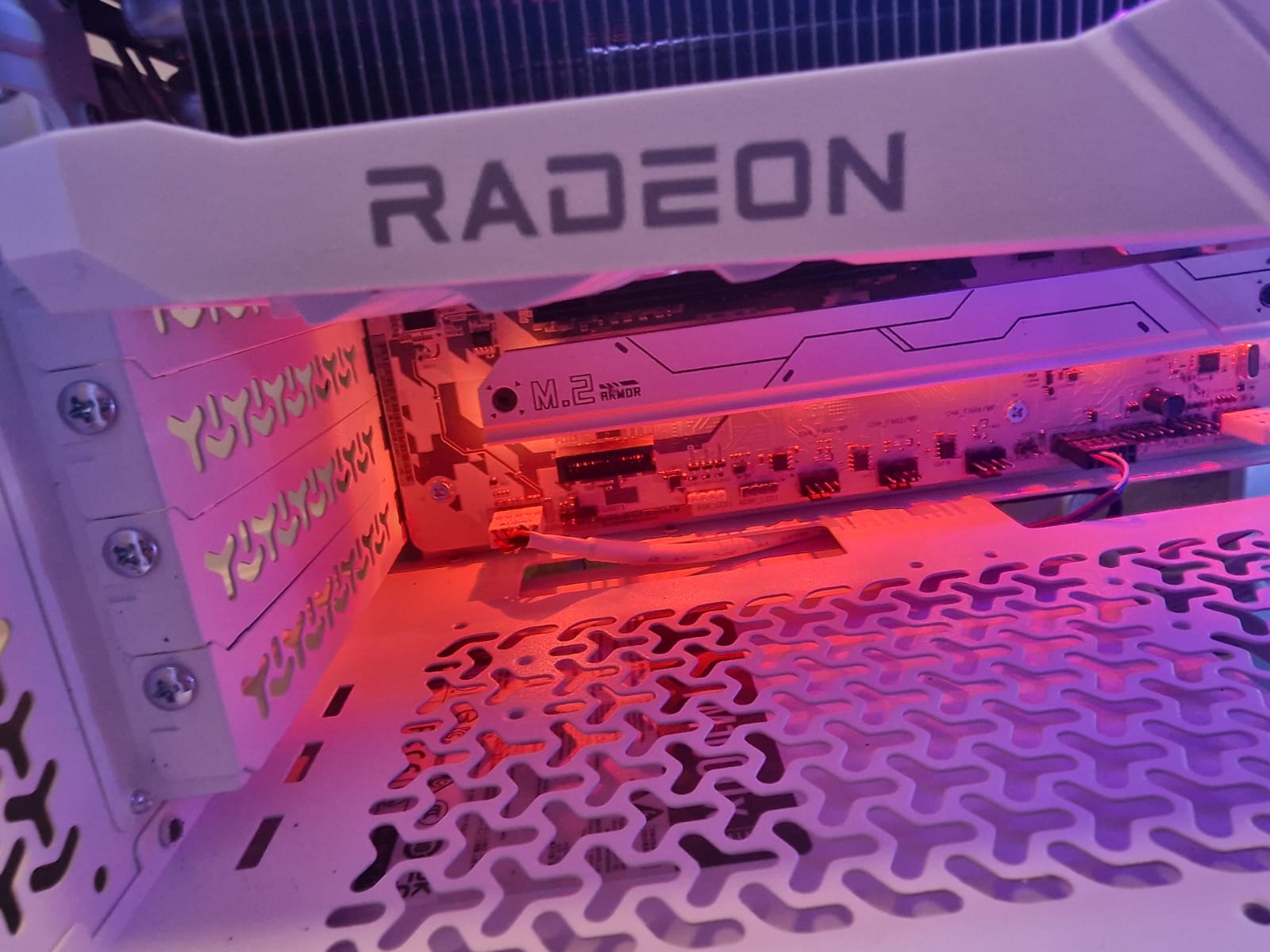

Mach mal bitte gute Fotos von deinem Aufbau.

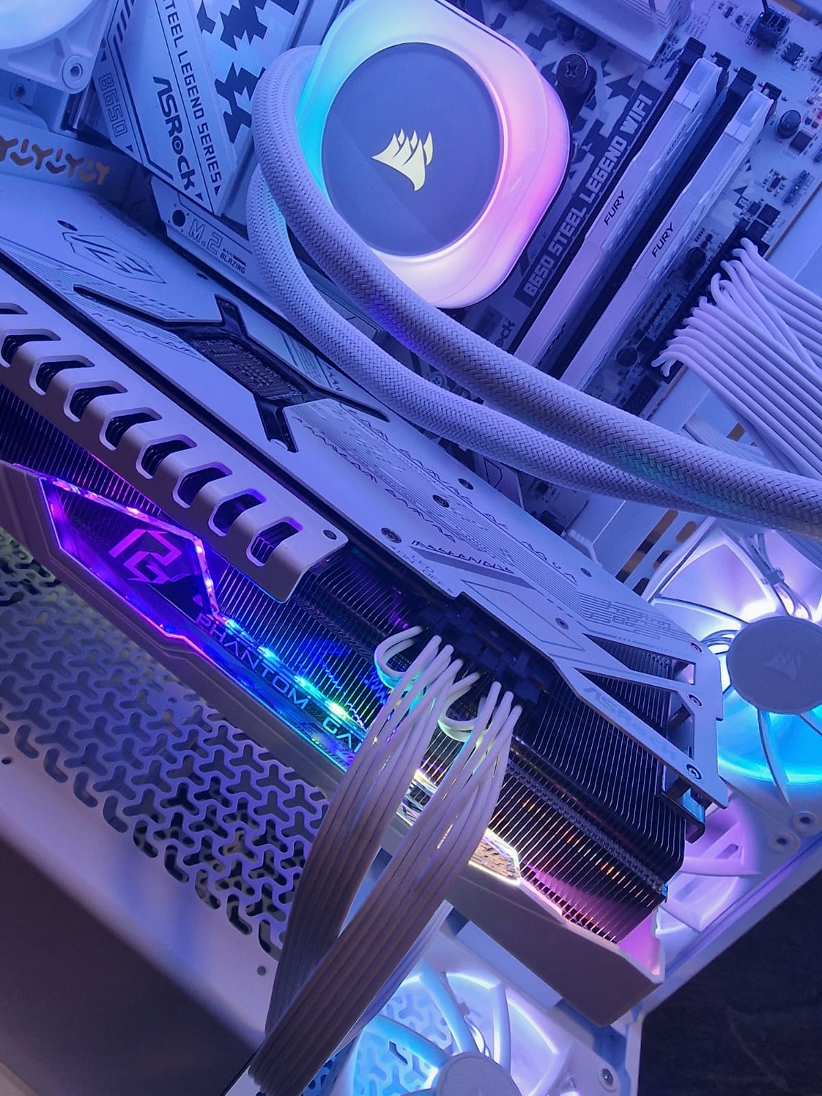

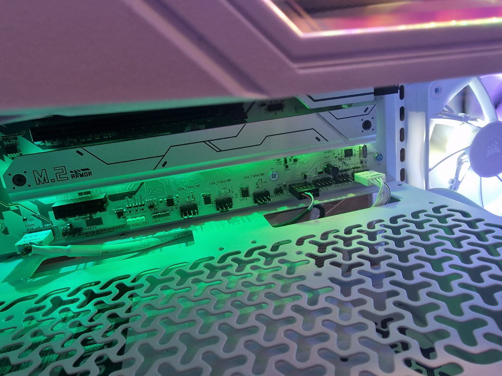

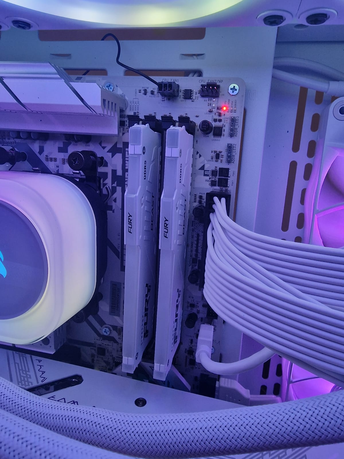

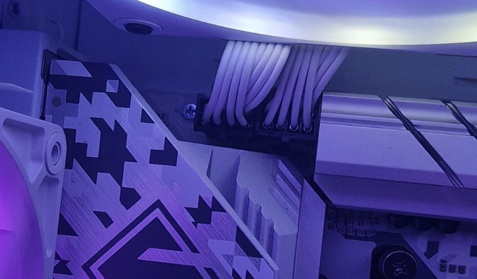

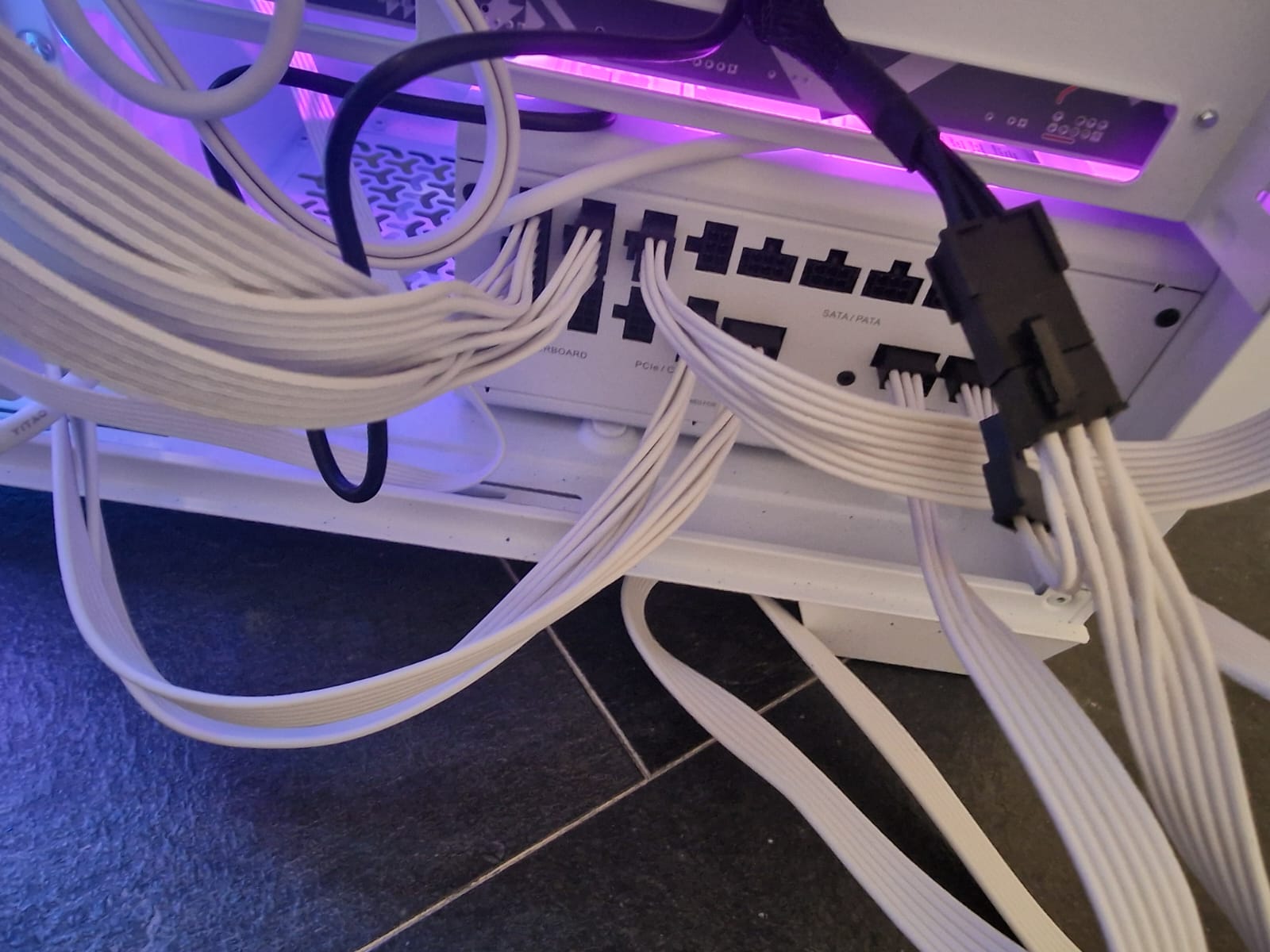

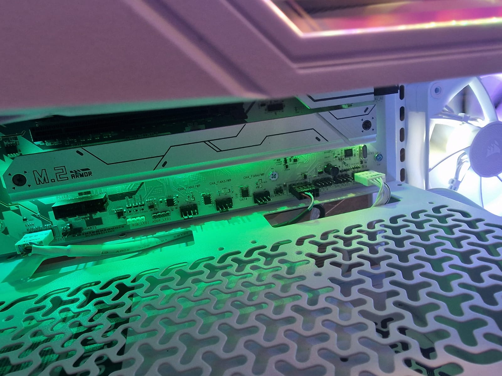

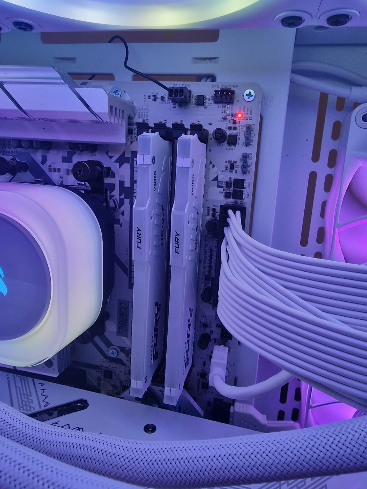

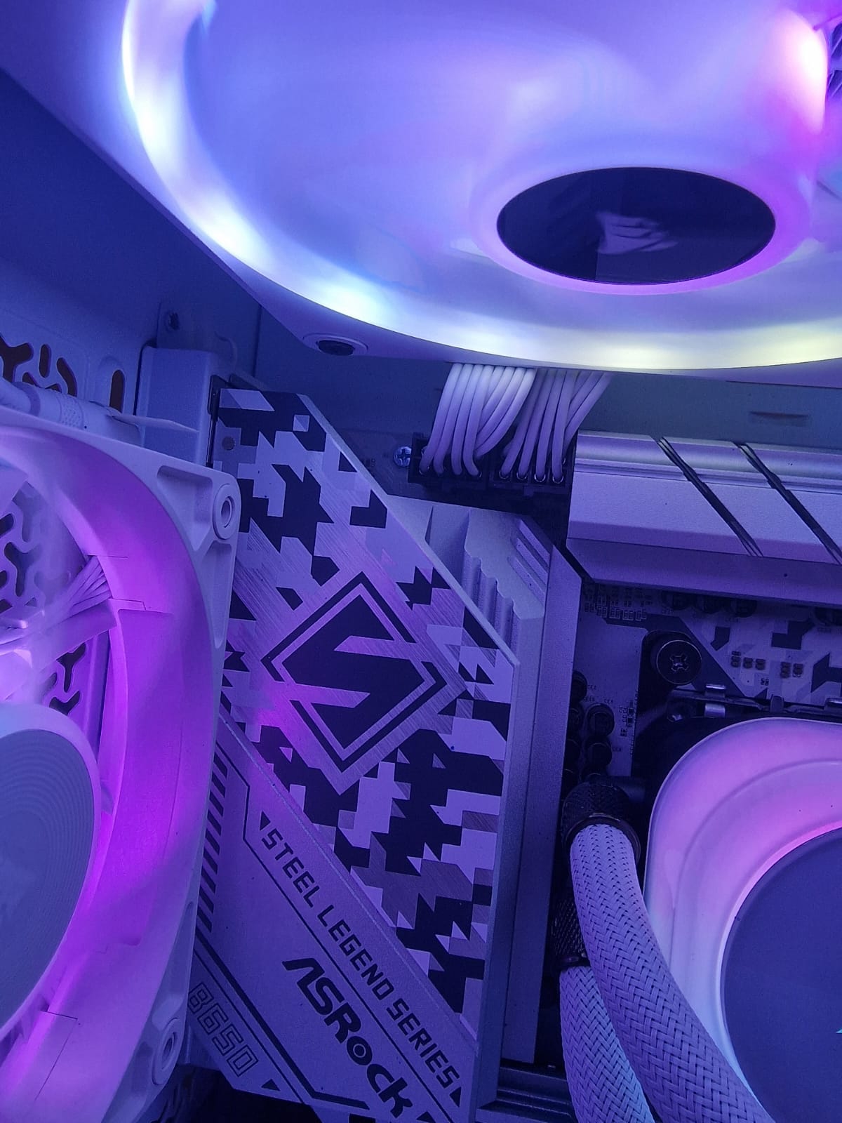

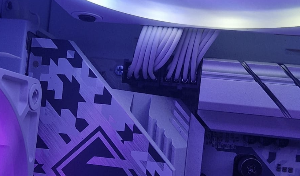

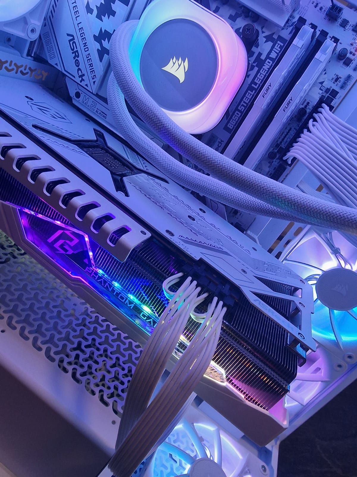

Da ich nicht genau weiß was du alles haben willst pack ich mal alles rein WhatsApp Image 2024-10-12 at 22.35.14 (5).jpegWhatsApp Image 2024-10-12 at 22.35.14 (4).jpegWhatsApp Image 2024-10-12 at 22.35.14 (3).jpegWhatsApp Image 2024-10-12 at 22.35.14 (2).jpegWhatsApp Image 2024-10-12 at 22.35.14 (1).jpegWhatsApp Image 2024-10-12 at 22.35.14.jpeg

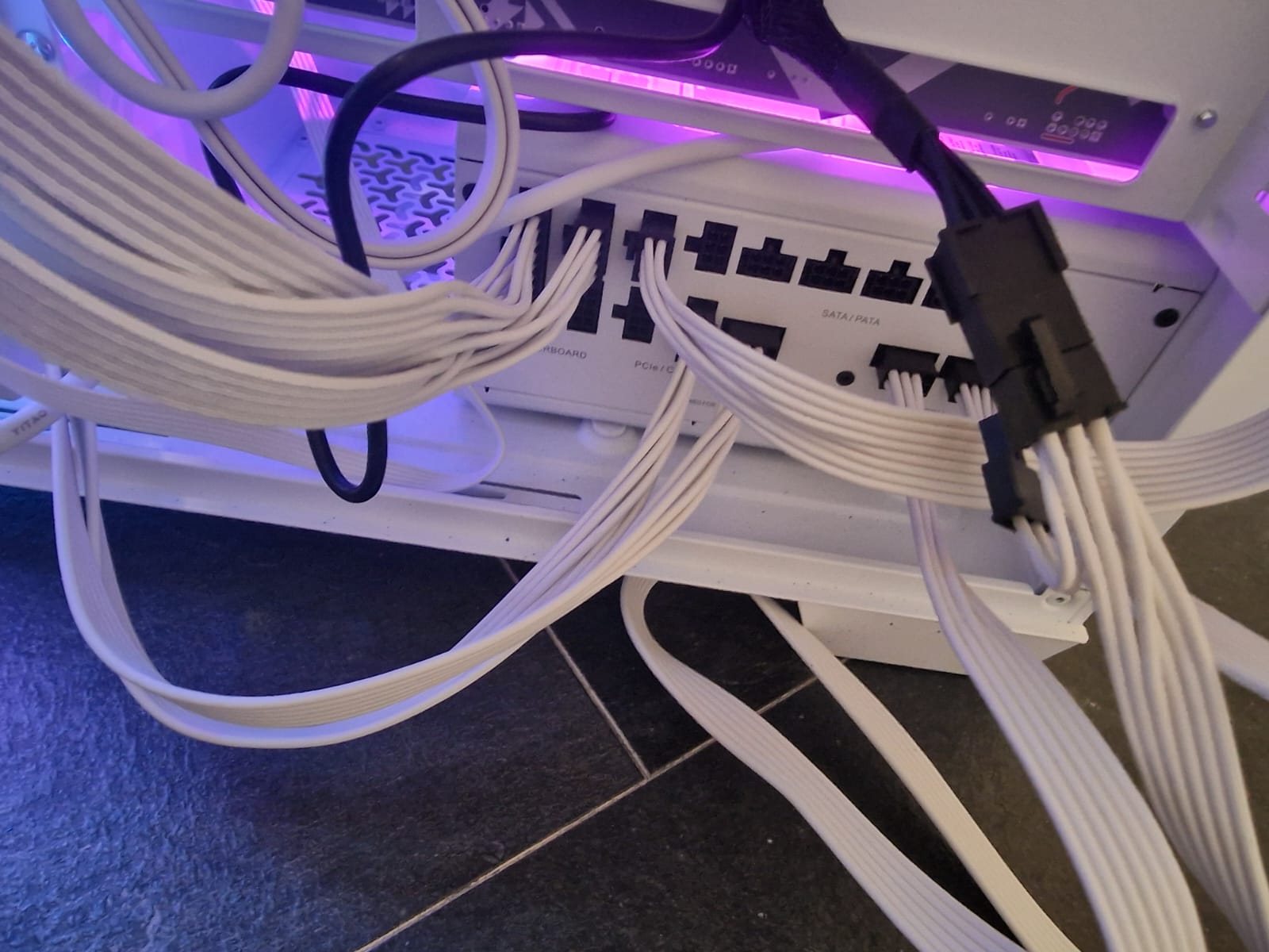

Schraubenzieher geht auch. BAT muss nicht raus. Rechner komplett stromlos machen. Da dein RGB Speicher aber gar nicht leuchtet, gehe ich davon aus, wie gesagt, dass du die Stromversorgung falsch angeschlossen hast. Sollte ich mich täuschen, ist es das oben genannte Problem.
Du hast beide P8 Stecker verwendet, warum ist beim NT bei "Mainboard" da noch ein Steckplatz frei?
Ich glaube du hast die Stromversorgung falsch angeschlossen.

Was ist das für ein Kabel?
Da fehlen ja einige Adern.

Müritzer schrieb:
Ja mit einem Schraubendreher oder einem anderen Leitenden Teil.
Das kannst du bei den modernen Boards vergessen, du kannst di Batterie 24h rauslassen und alle Einstellungen sind noch vorhanden, habe ich selber bei verschiedenen Boards getestet.
Das ist das Kabel von dem iCue Link Hub weil ich darüber die Aio laufen lasse die dem System suggeriert das ein CPU Kühler läuft damit darüber keine Fehlermeldung ausgegeben wird. Ist von Corsair so geliefert, hat mich auch gewundert aber auch in allen YT Videos ebenfalls nur mit einer Ader

Ich bin mir ziemlich sicher, dass du die Kabel nicht richtig angeschlossen hast. Oder man sieht es auf den Bilder nicht richtig.
Ausserdem würde ich die Kabelverlängerungen weg lassen.

Ich bin nochmal alle Kabel durchgegangen. Die 2 CPU Kabel oben Links auf dem Mainboard sind die dafür explizit ausgezeichneten CPU Kabel. Die hab ich jetzt nochmal unten Rechts an dem PSU angesteckt. Das Motherboardkabel selber ist an dem PSU so aufgebaut das es sich in nur 2 Kabel aufteilt das einer der Slots frei bleibt. Die RGB's auf dem Motherboard leuchten durchaus schon die ganze Zeit, da anscheinend nur im unteren Bereich unter der GPU RGB's verbaut sind

Nach deiner Antwort direkt nochmal geguckt und seit dem Läuft der PC ohne das ich noch was dran gemacht habe, die LED leuchtet aber nach wie vor rot und es tut sich auch nichts auf dem Bildschirm
sicher, dass die richtig sitzen?

sNo0k schrieb:
ja, hab die nochmal raus gezogen und getauscht rein gesteckt, auf dem bild der linke ist scheiße abgeschnitten am Plastik was es so wirken lässt als sei er nicht richtig eingebaut. Ich bekomme weder oben noch unten etwas bei beiden zwischen gedrückt, die Nase sitzt ebenfalls fest.
