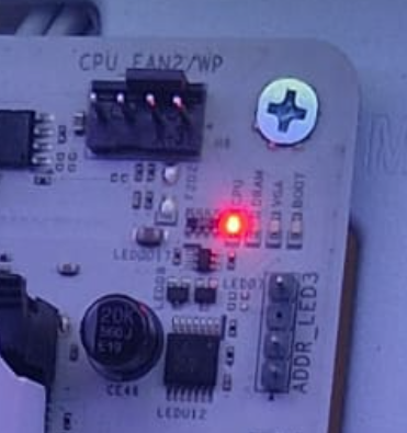

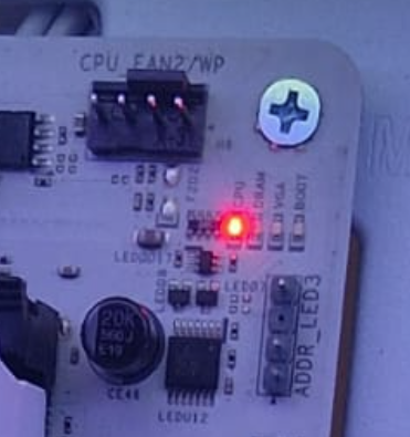

CPU LED Rot

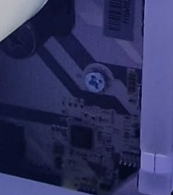

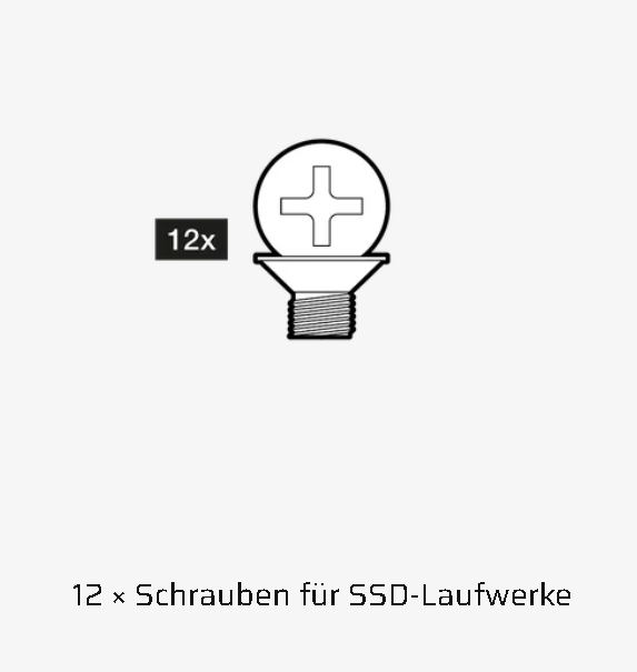

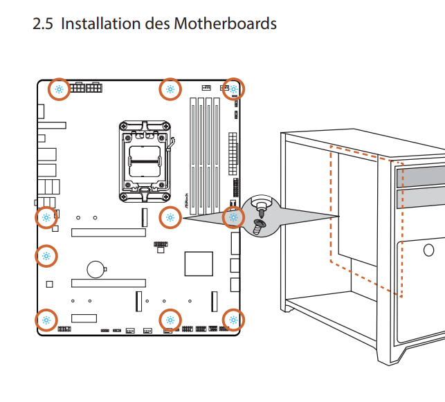

Welche Schrauben hast du da verwendet, die sehen aber nicht wie die normalen MB Schrauben aus.
Und sind die Abstandshalter alle an der richtigen Stelle?
Einer an einer falschen Stelle und es gibt einen Kurzschluss, damit kann man seine gesamte Hardware in den Tod schicken.

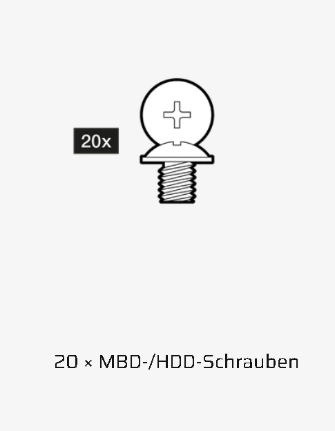

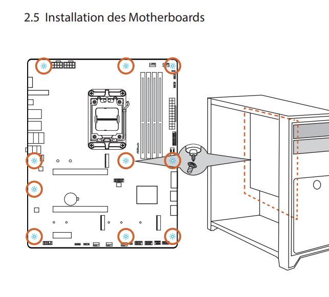

Laut Anleitung sehen die MB Schrauben so aus:

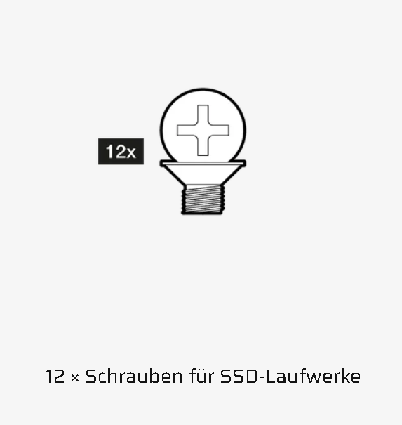

Die mit dem Flachkopf sind diese hier:

Müritzer schrieb:

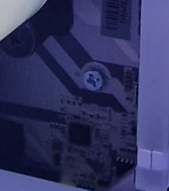

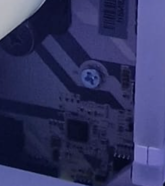

Bei dem Punkt mit den Schrauben hast du recht, da habe ich die falschen genommen. Bei den Abstandshaltern sind nur die drin welche auch benutzt werden, überall die richtigen längen und keine zu viel. Durch falsche Schrauben bereits alles zerschossen oder in der Hinsicht nur Beiwerk?
Das kommt auf die Gewindesteigung an, wenn die nicht gleich ist, ist das Gewinde hin.
Die richtigen Schrauben kann man ja von Hand reindrehen.

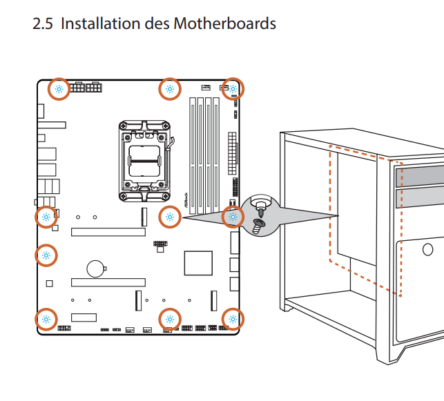

Müssten 10 Abstandshalter verbaut sein.
Kann schon was kaputt gegangen sein. MSI hat speziellen Lack und schutzbereiche um die Löcher um da Kurzschlüsse zu verhindern. Aber ich glaube jetzt nicht, dass da was kaputt gegangen ist, außer die Gewinde und dann auch nur, wenn die Schrauben schwer rein sind.

Ich hab jetzt das Mainboard nochmal ausgebaut, die Schrauben waren nur handfest und hatten das gleiche Gewinde. Nochmal die Abstandshalter kontrolliert zwecks länge aber es passt alles. Den Kühler ein wenig gelockert, sitzt jetzt ein bisschen mehr als Handfest vorher war er noch ein bisschen fester. Am LED hat sich dadurch aber leider auch nichts verändert
Ich bin da wieder bei Beitrag #5.
Jungs ich dank euch dennoch, es war alles ein versuch Wert. Dann setze ich mich Montag mal mit den verschiedenen Firmen auseinander in der Hoffnung das es danach dann funktioniert mit den neuen Teilen/Austausch
