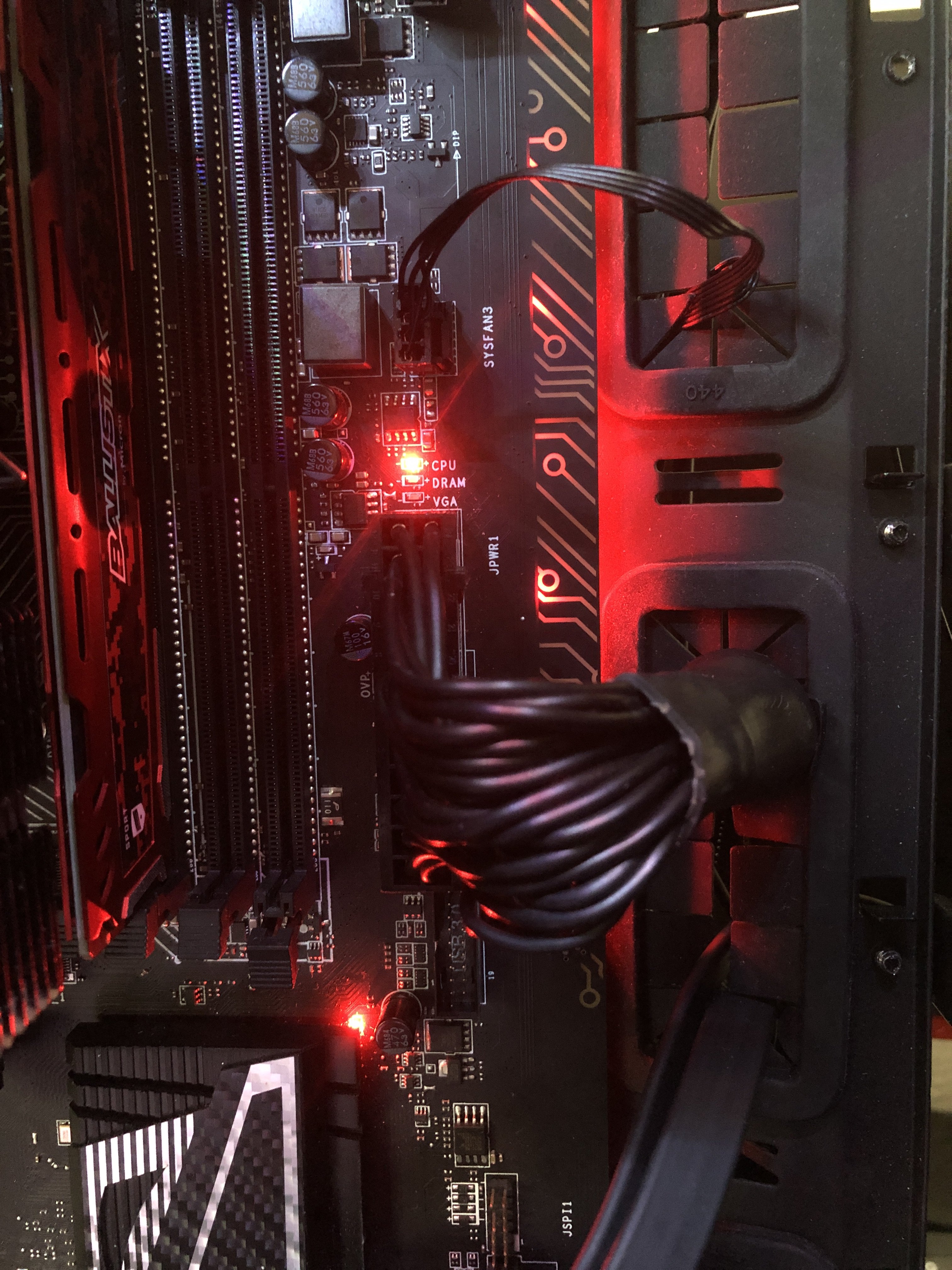

Hallo Leute,

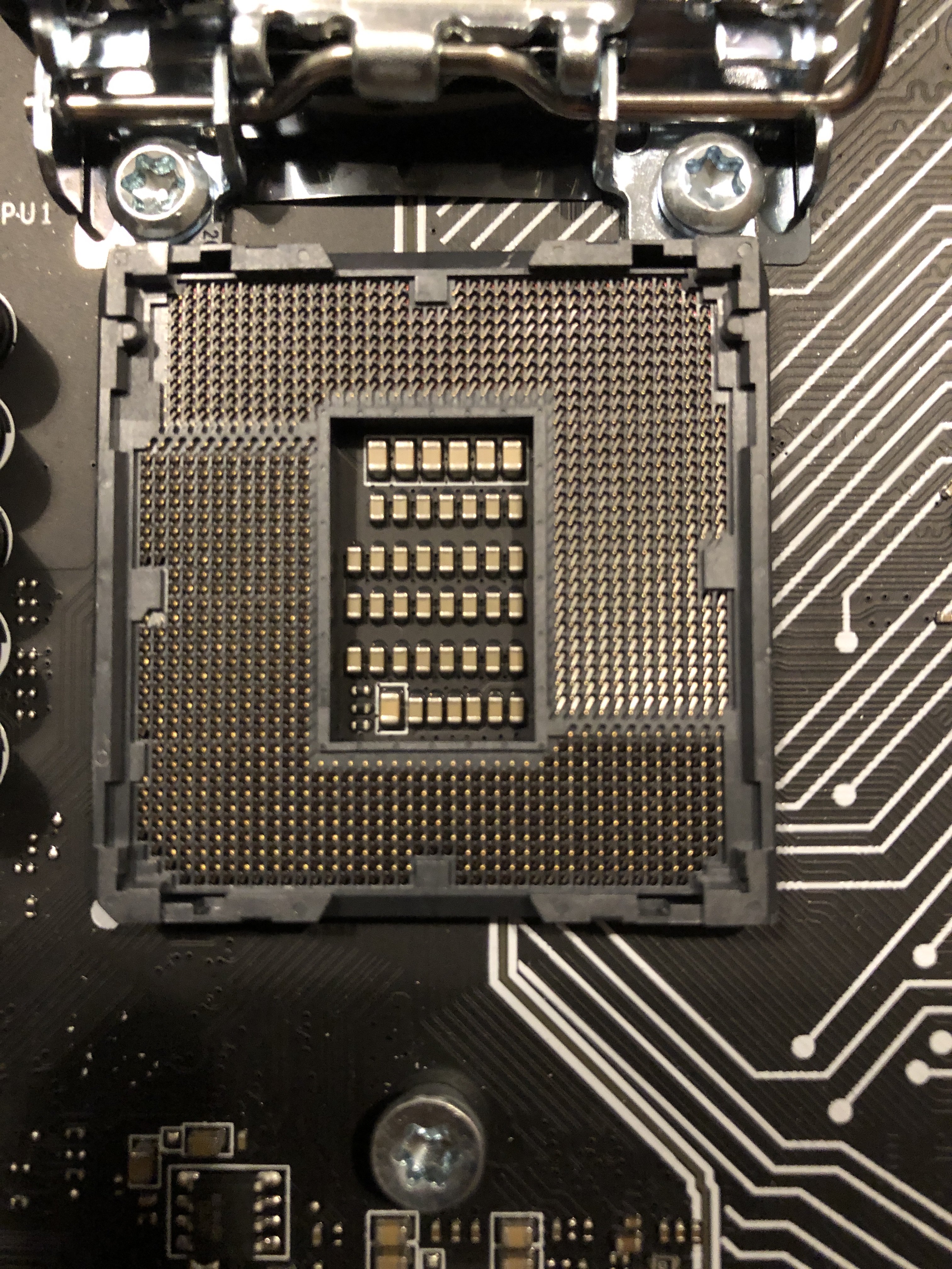

ich hab ein großes Problem. Ich habe einen i7 6700K auf einem MSI Z170A Gaming Pro und dazu 16GB Balistik Sport DDR4 RAM. Das System lief bis jetzt ohne Probleme. Ich hab heute eine Runde gezockt und plötzlich hat der PC sich aufgehangen. Der PC reagiert auf nichts mehr und so blieb mir nichts anderes übrig als den Power Knopf zudrücken. Dann als ich ihn wieder angemacht habe. Ging weder mein Monitor an noch meine Maus oder Tastatur. Allerdings drehten sich alle Lüfter. Außerdem gab es kein pieps wie sonst bei anschalten. Ich hab ihn noch 1-2 mal Versucht neu zustarten aber es passierte nichts mehr. Dann ist mir aufgefallen das die CPU LED rot leuchtet. Ich hab also gegoogelt und dort hieß es man solle den jumper ( ich glaube das heißt so überbrücken) gesagt getan allerdings leuchtet dann plötzlich die DRAM LED. Ich hab dann noch die BIOS Batterie raus genommen aber getan hat sich nichts. Daraufhin habe ich den kühler abgeschraubt und mir die Pins angeschaut (sieht alles okay aus) Ich hab alle Kabel überprüft und jetzt ist es so das manchmal CPU LED und manchmal die DRAM LED leuchtet. Ich hab das Mainboard auch mal aus dem PC genommen und so versucht den pc zustarten (falls es in Gehäuse vil. Irgendwo ein kurzen gibt) aber das hat auch nichts gebracht. Hat jemand eine Idee?
Lg

"dort hieß es man solle den jumper" ? Was willst du uns damit sagen? Welchen Jumper? Was hast du getan?
Hast du ansonsten mal versucht mit Minimal Setup zu starten? Grafikkarte ausbauen, alle Geräte abstecken, nur 1 RAM Modul, Grafikkarte der CPU nutzen, und keine USB (und sonstige) Geräte anschließen.
Clear CMOS heißt das glaube ich auch. Also anstatt junger
Und ja habe ich. Keine Grafikkarte und nur 1 ram Riegel
Ist da Wärmeleitpaste, auf Bild 1 am linken Rand, im Sockel? Unter der mittleren Plastiknase über den zwei Pins, meine ich.
anderes Netzteil probiert?
ansonsten denk ich hat das board einen weg. vermutlich ein VRM oder Kondensator.
moinsen128 schrieb:
Ist da Wärmeleitpaste, auf Bild 1 am linken Rand, im Sockel? Unter der Plastiknase über den zwei Pins, meine ich.
Ne

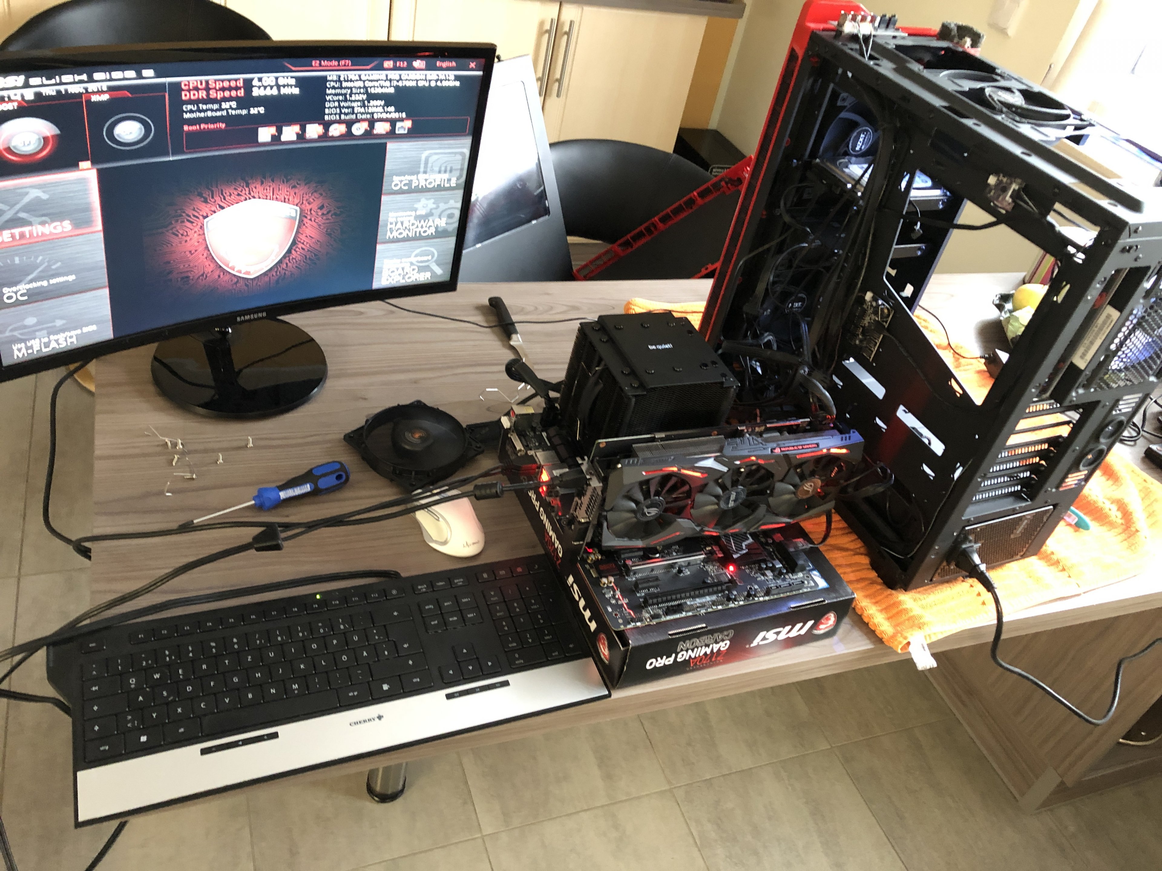

Ich hab’s jetzt noch mal eingebaut aber jetzt leuchtet nur noch CPU LED dram überhaupt nicht mehr. Glaubt ihr den die CPU ist kaputt? Kann ich das irgendwie testen? Ich leider keine 2 cpu oder 2 Mainboard hier.
