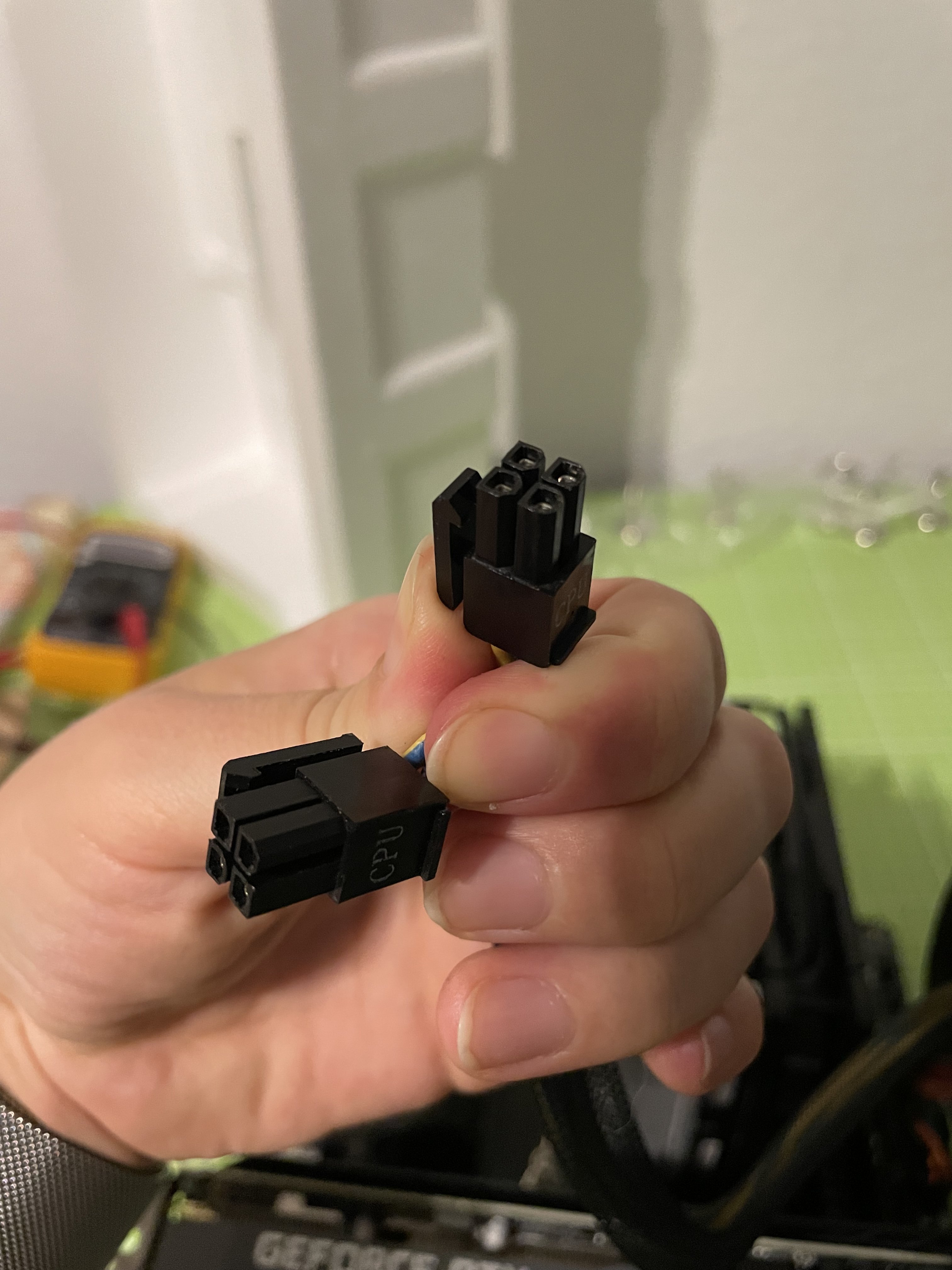

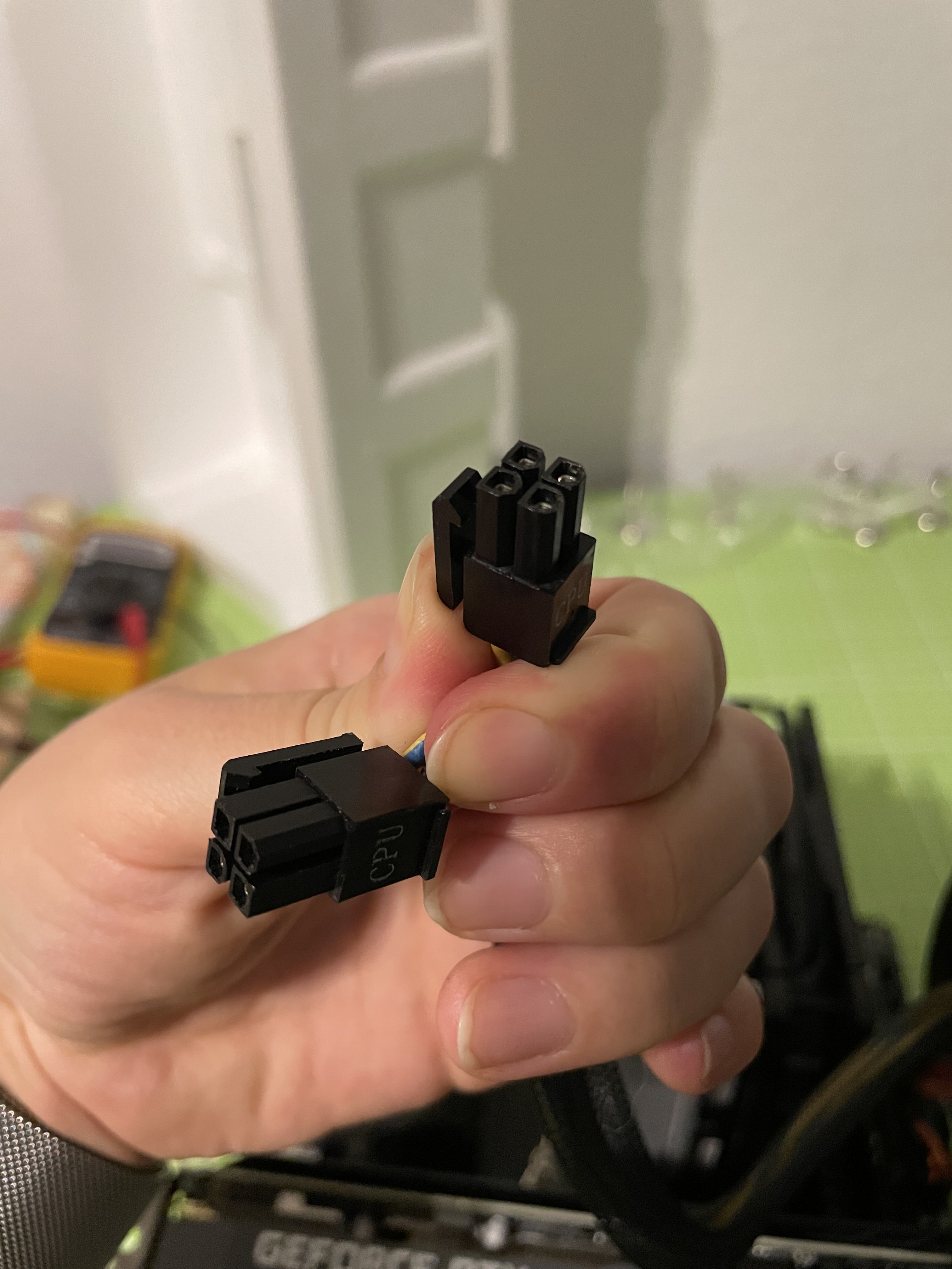

Die sind nicht komisch. Diie haben kleine Führungsschienen, die müssen erst zusammengeschoben werden und erst dann in den Anschluss, sonst passen sie nicht. Wenn die korrekt sitzen gibt es keinen Höhenunterschied. Die MÜSSEN passen. Es sind 2 P8 Stecker.
Erstmal sorry für die chaotische Antwort weise, ist echt schwierig am Handy mach ich sowas normalerweise nicht.
Hier die zwei Stecker nochmal, die haben nix dran womit man sie zusammenschieben könnte. Sie gehen aber tatsächlich besser rein wenn man sie gleichzeitig reinschiebt.
Außerdem: genauere Fehlerbeschreibung. Es geht erst ganz kurz das CPU licht, dann kurz alle anderen, dann wieder aus, dann alle Lüfter und permanent das CPU Licht an.
Sagt das irgendwas oder ist das immer so in dem Fall?
