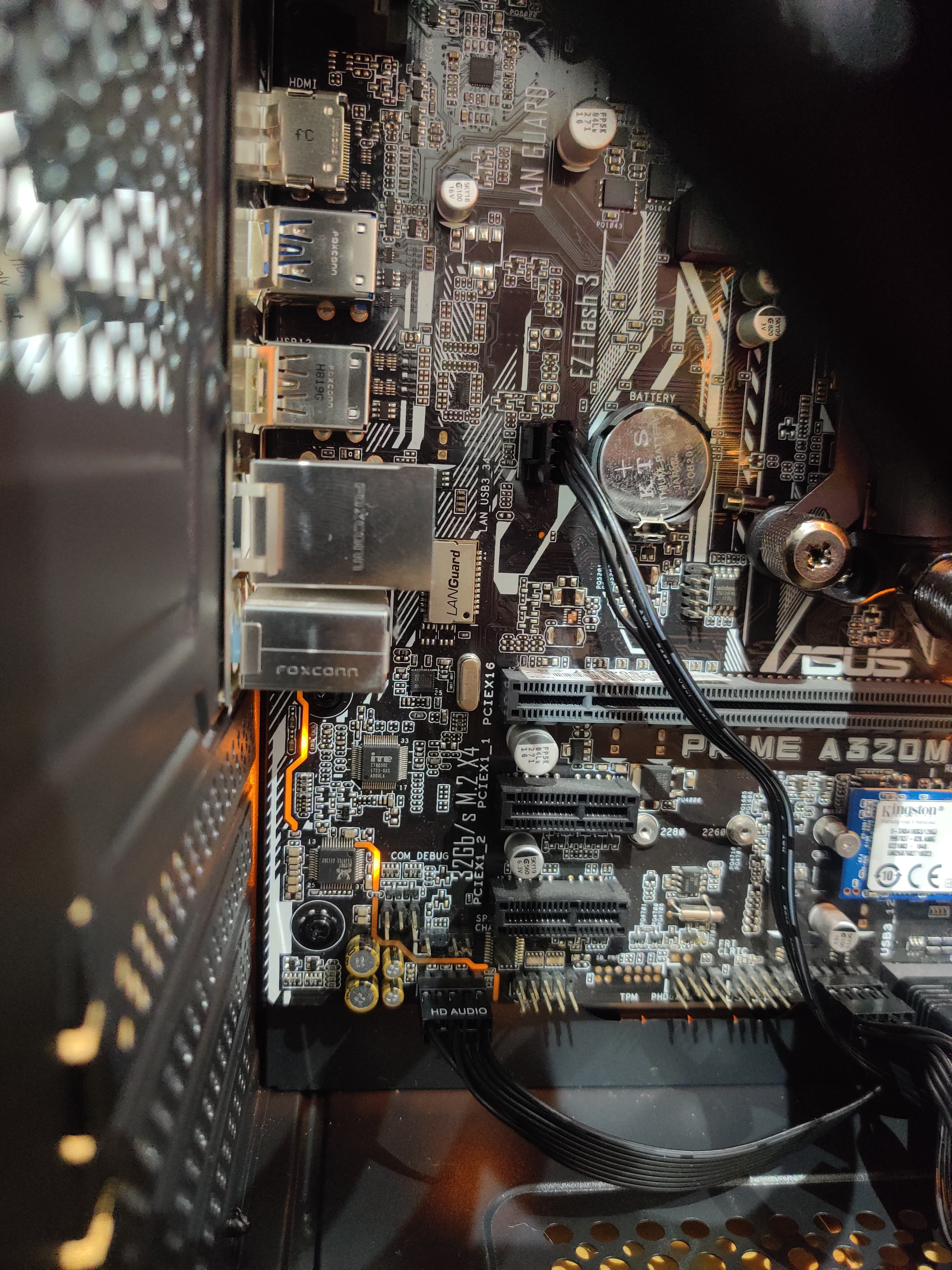

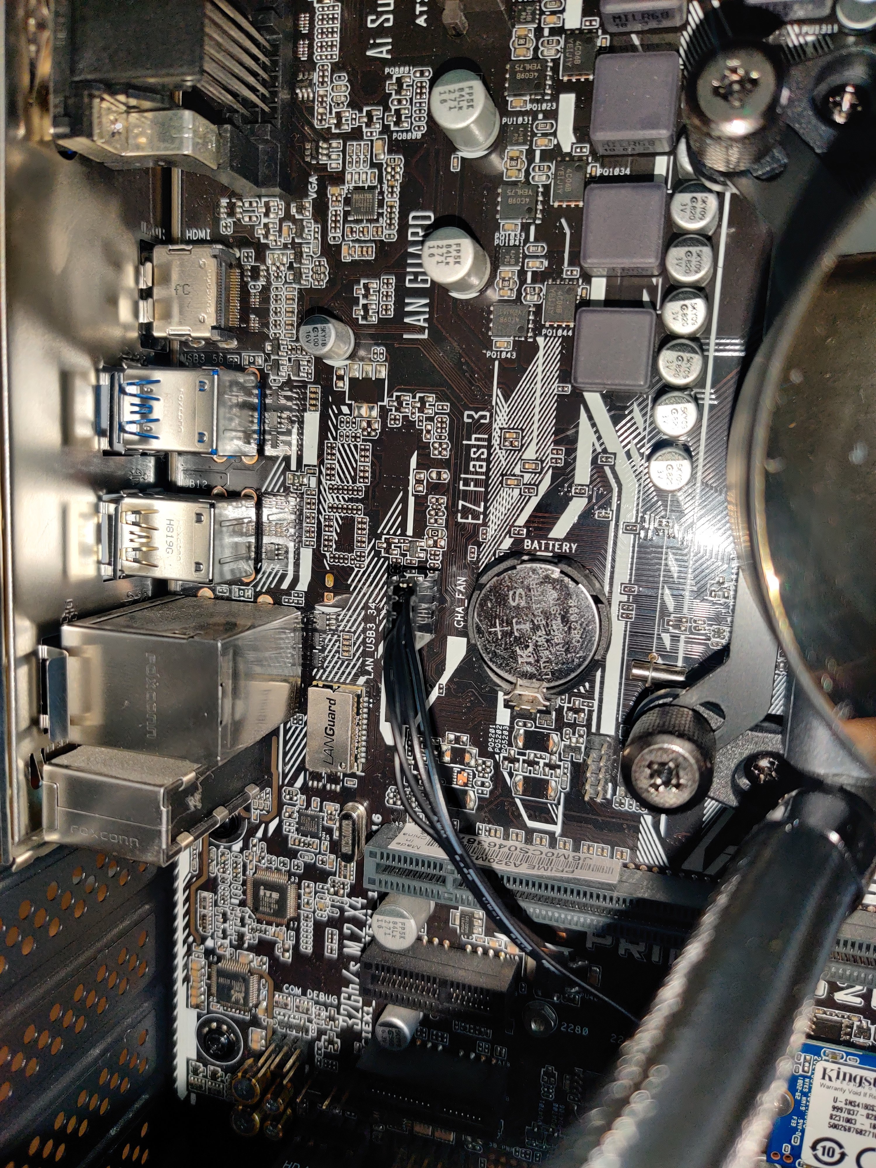

2. Beschreibe dein Problem. Je genauer und besser du dein Problem beschreibst, desto besser kann dir geholfen werden (zusätzliche Bilder könnten z. B. hilfreich sein): Da an meinem alten PC welcher bei mir in der Werkstatt steht immer die Lüfter Geräusche machen habe ich das Case gegen ein neues getaucht und gleich eine AIO 240 eingebaut. Auch wenn das alte ding es nivhts wert ist, kostet es ja alles kaum noch was😅... Leider kommt nachdem ich den (CSL fertig pc) in das neue Gehäuse gebaut und die AIO angeschlossen habe kein Bild mehr.🤦🏼‍♂️
3. Welche Schritte hast du bereits unternommen/versucht, um das Problem zu lösen und was hat es gebracht?: Ich habe den alten Lüfter wieder angeschlossen da dieser 4 statt 3 pin's hat jedoch ohne Erfolg. Die AIO und Maus leuchtet jedoch meine Tastatur nicht. Bild gibt es auch keines daher komm ich nichtmal ins Bios. Der Speaker gibt auch keinen Ton von sich! Der Ram wurde nicht herausgenommen und sitzt immernoch wie die letzten 8 Jahre fest! Windows 10 Usb Stick um diesekt ins Bios zu Booten hat leider auch nichts gebracht. Eine neue/leere M.2 SSD habe ich auch schon eingebaut jedoch machte dies keinen Unterschied.
HDD und den USB->RGB Adapter habe ich mit absicht abgesteckt. Auf dem Power oder Reset knopf halten fährt ihn auch nicht herunter!

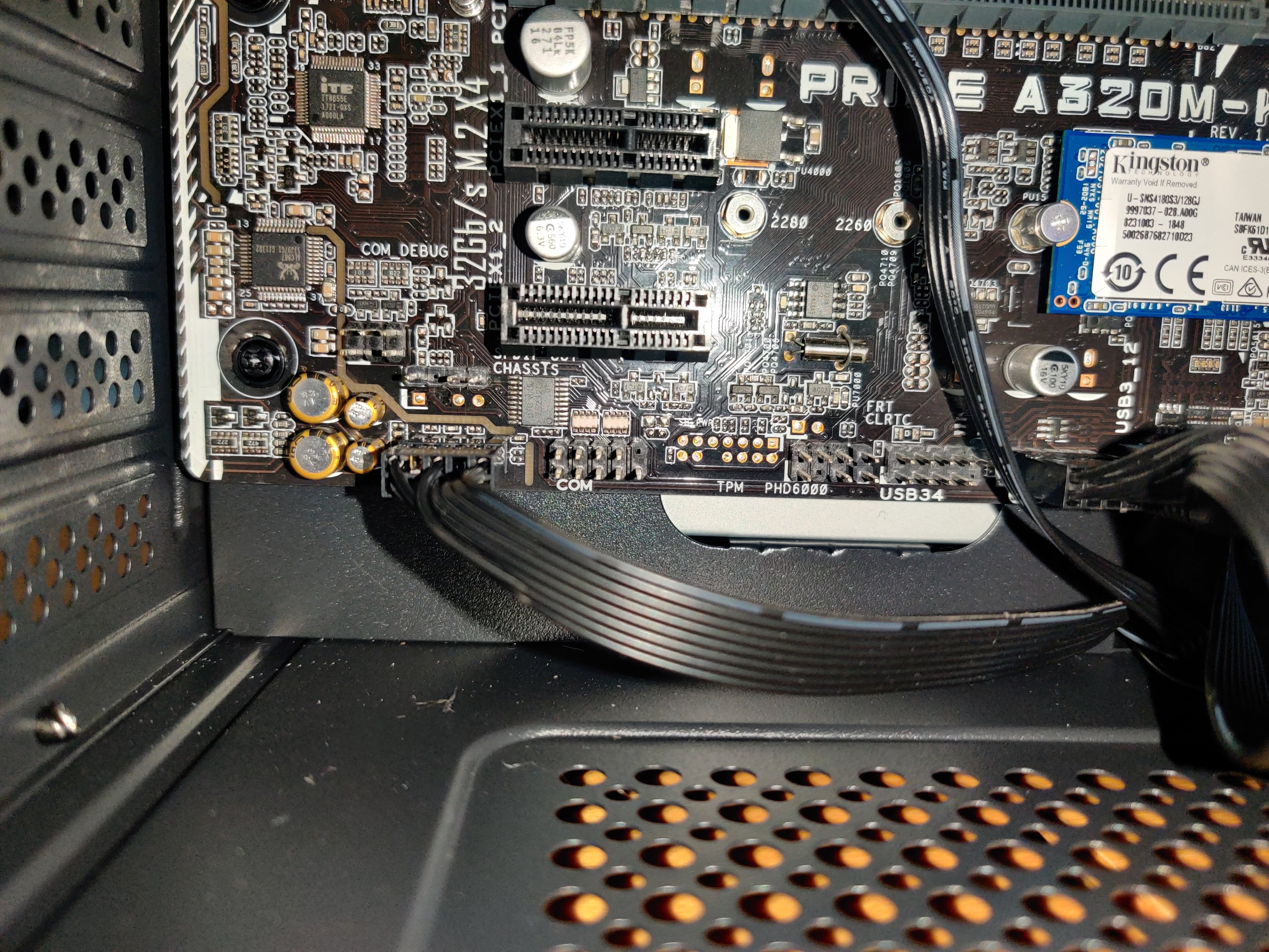

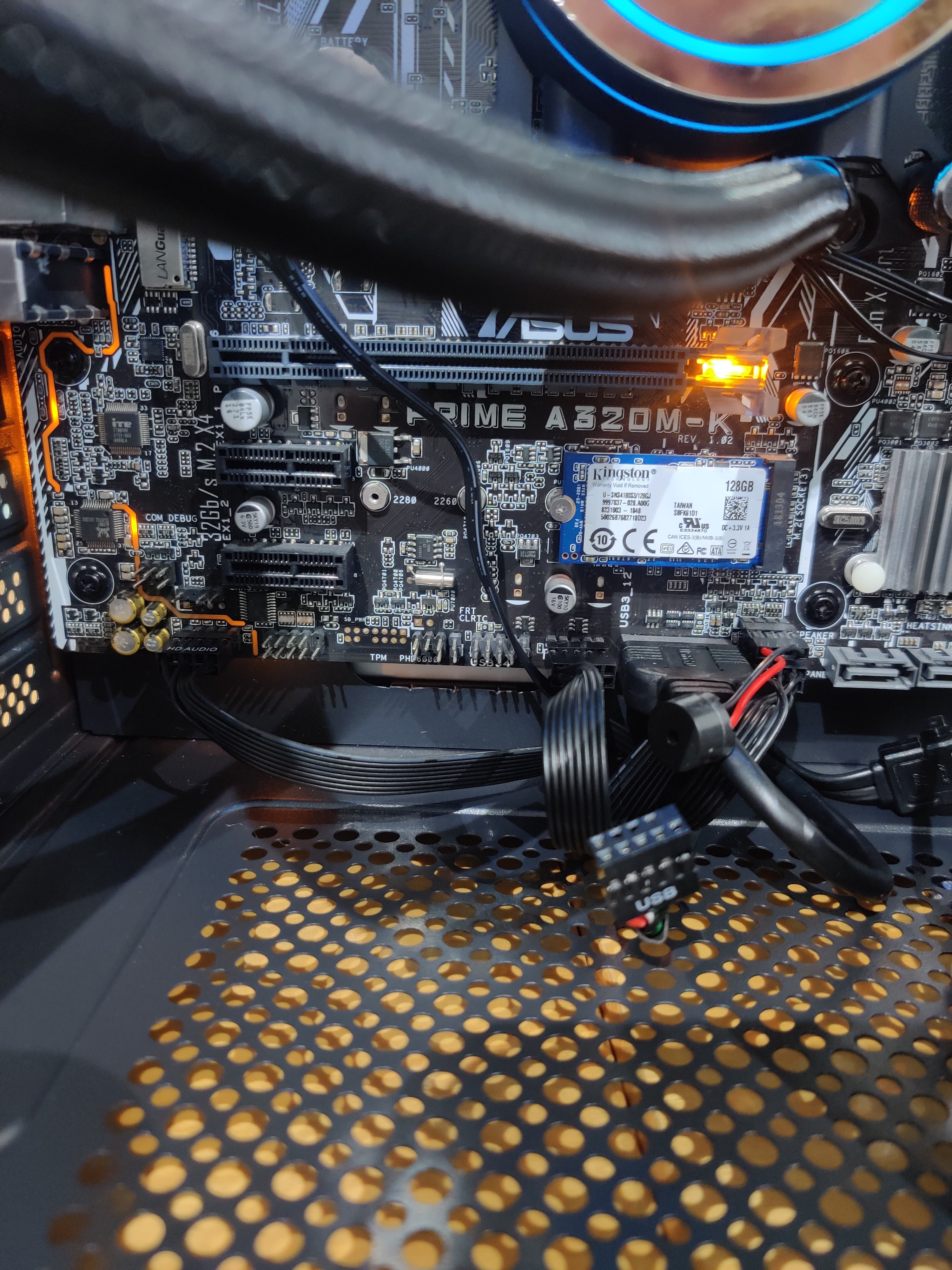

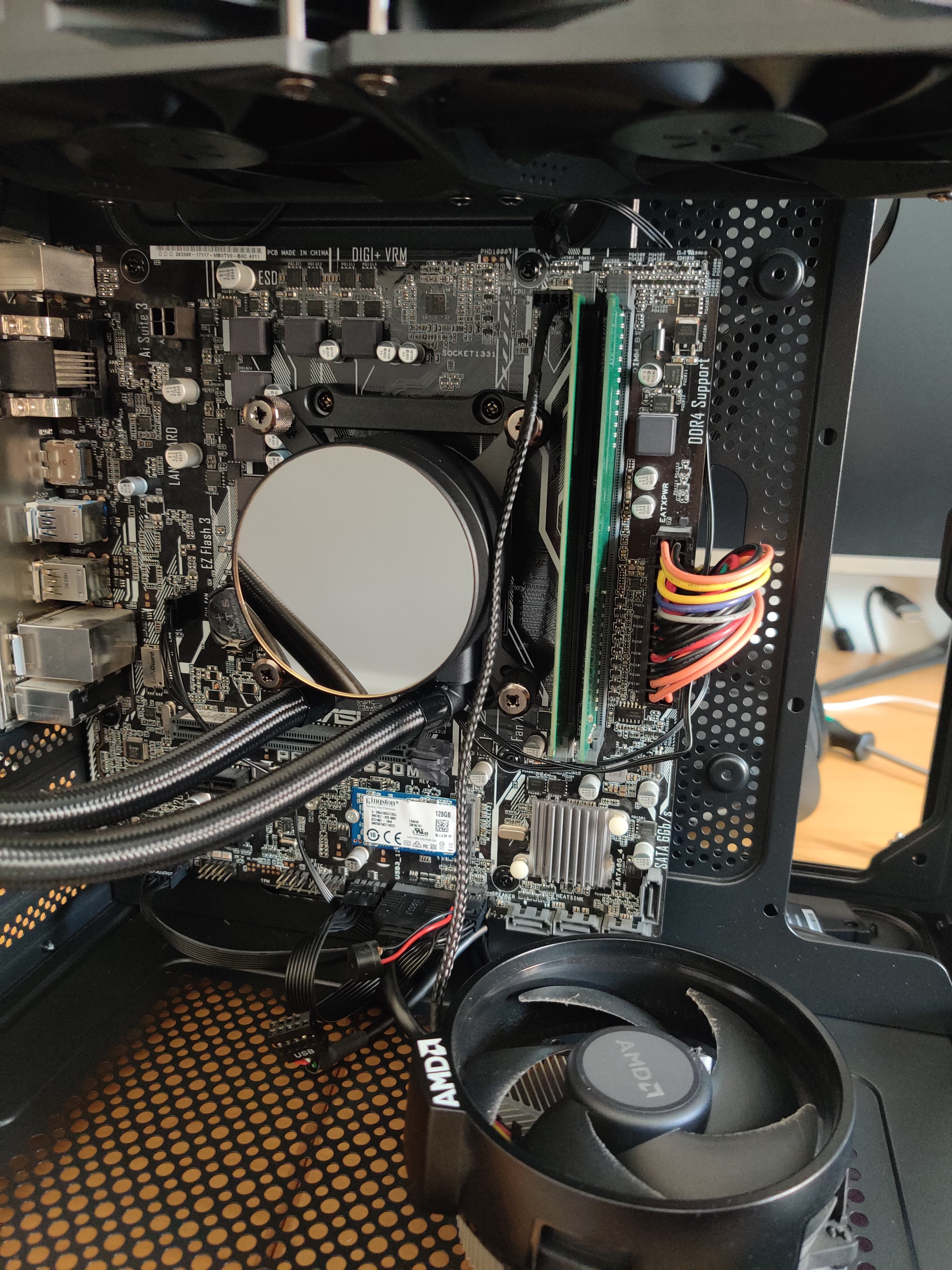

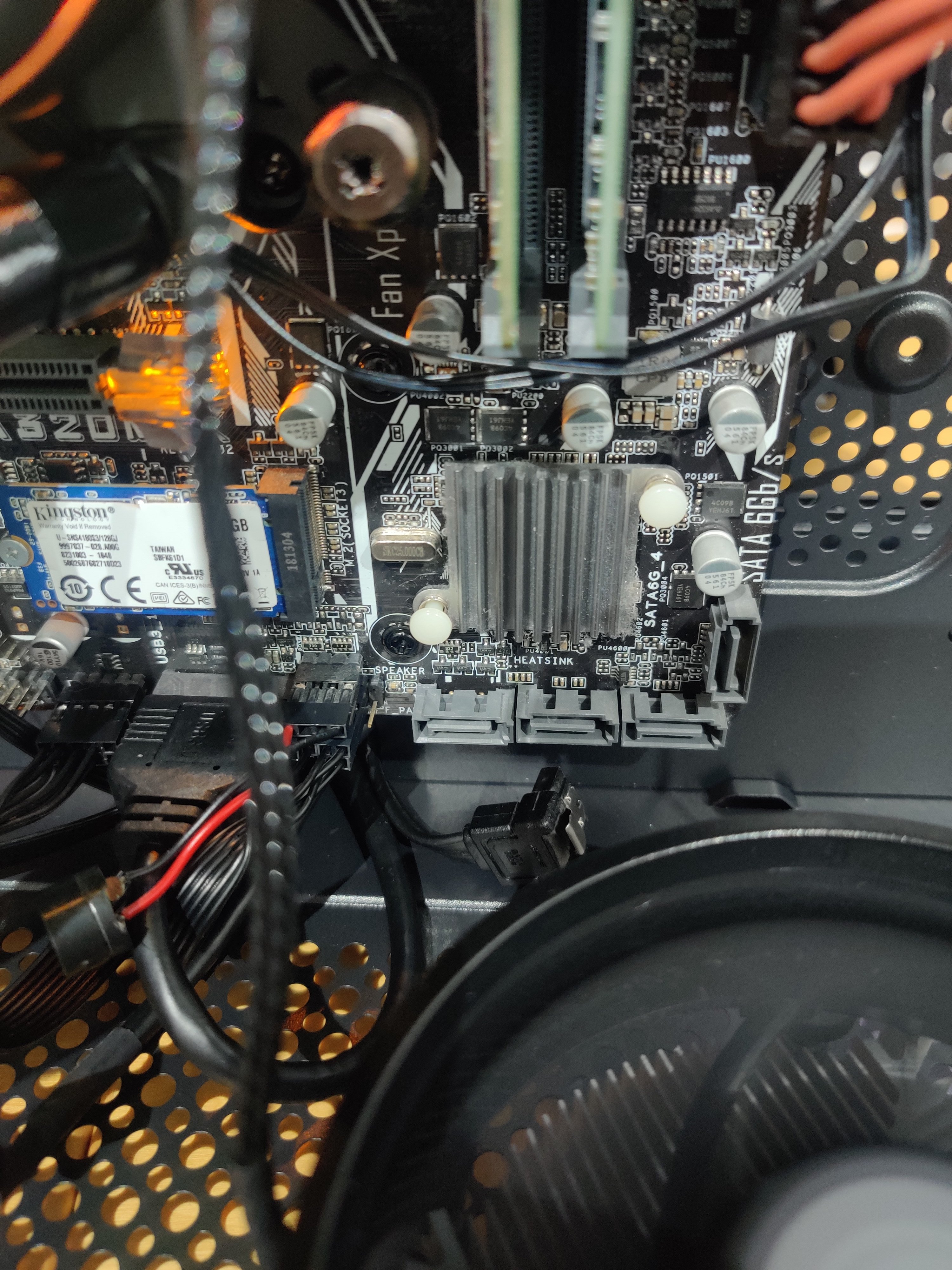

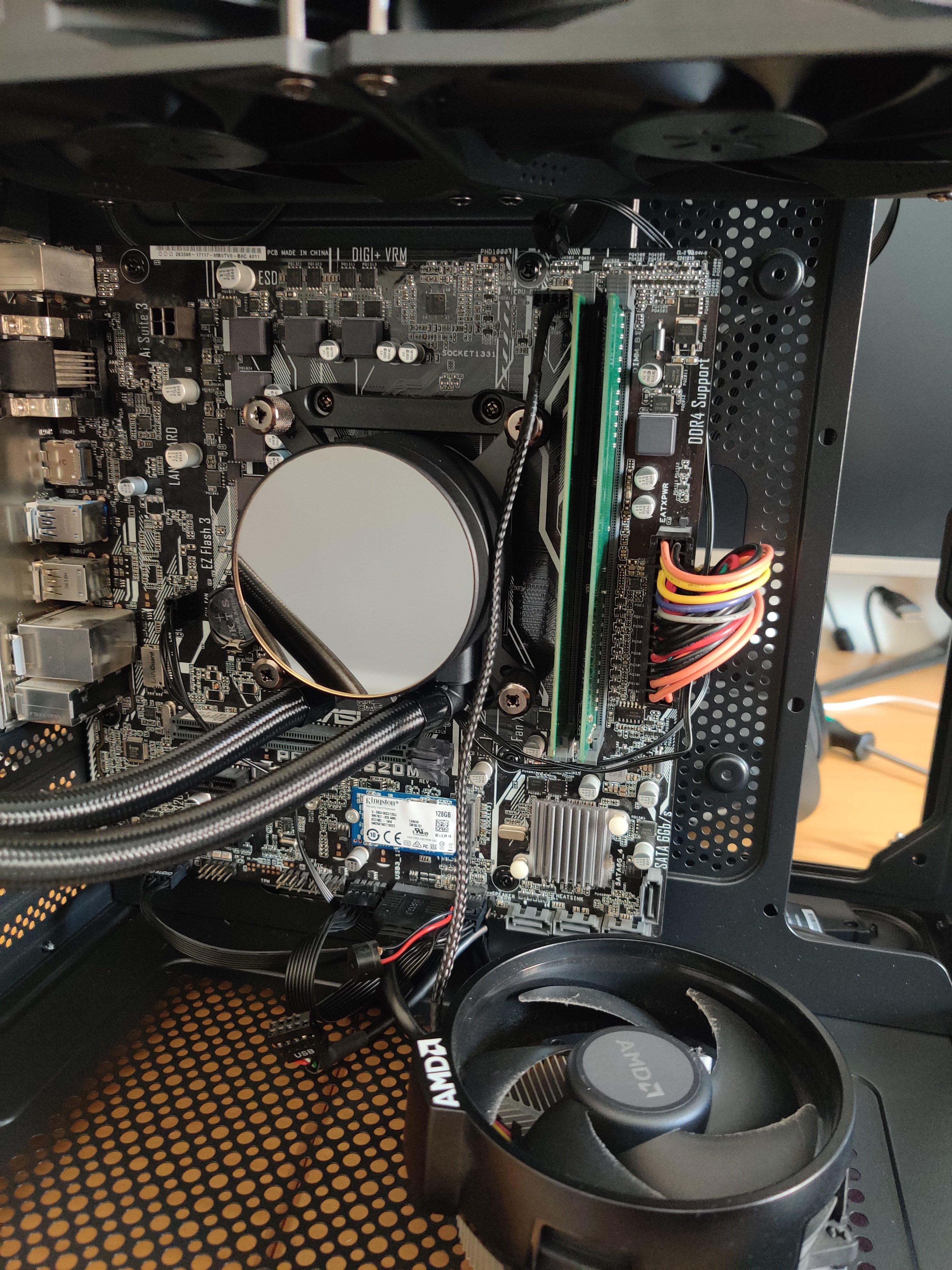

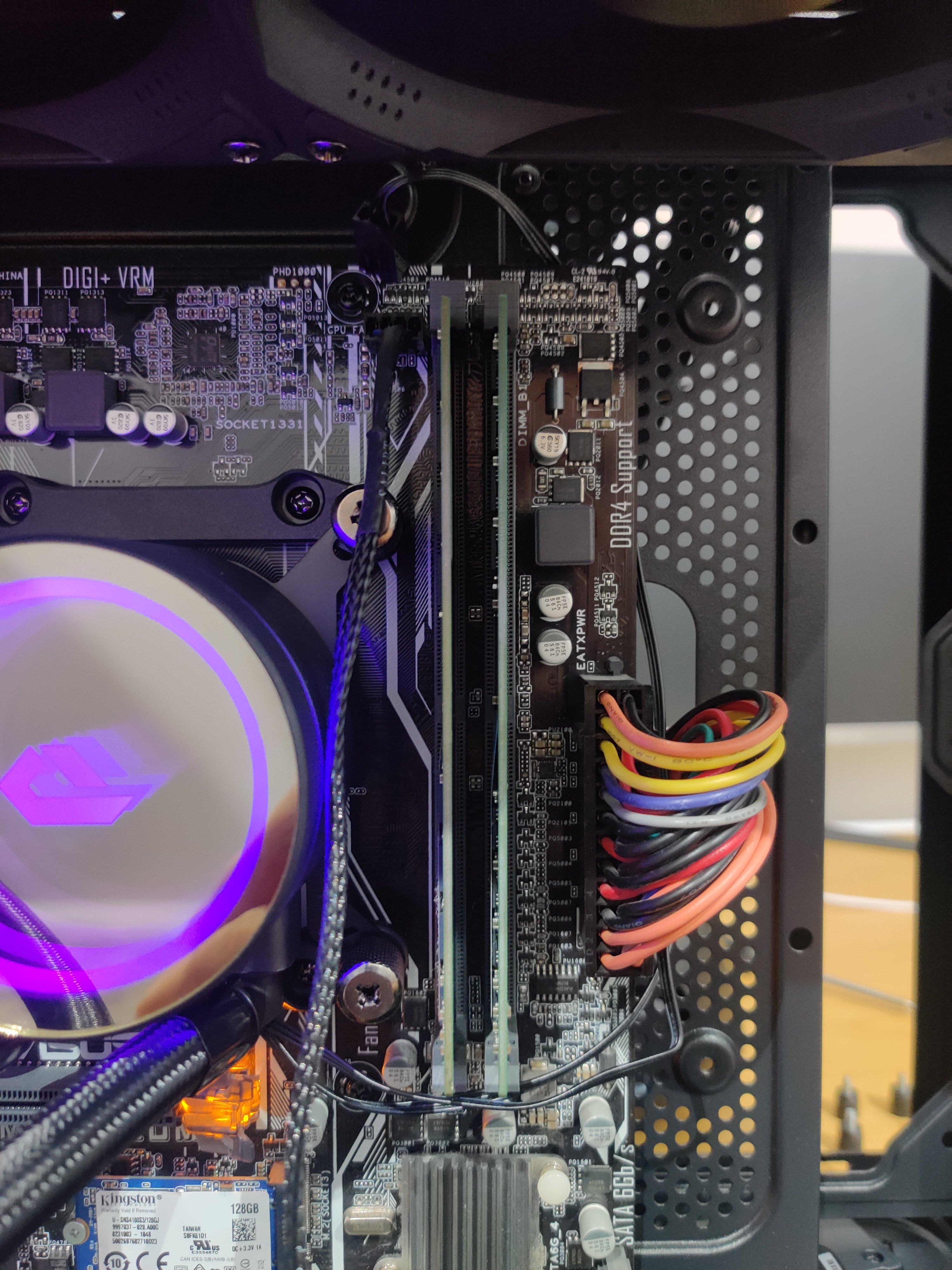

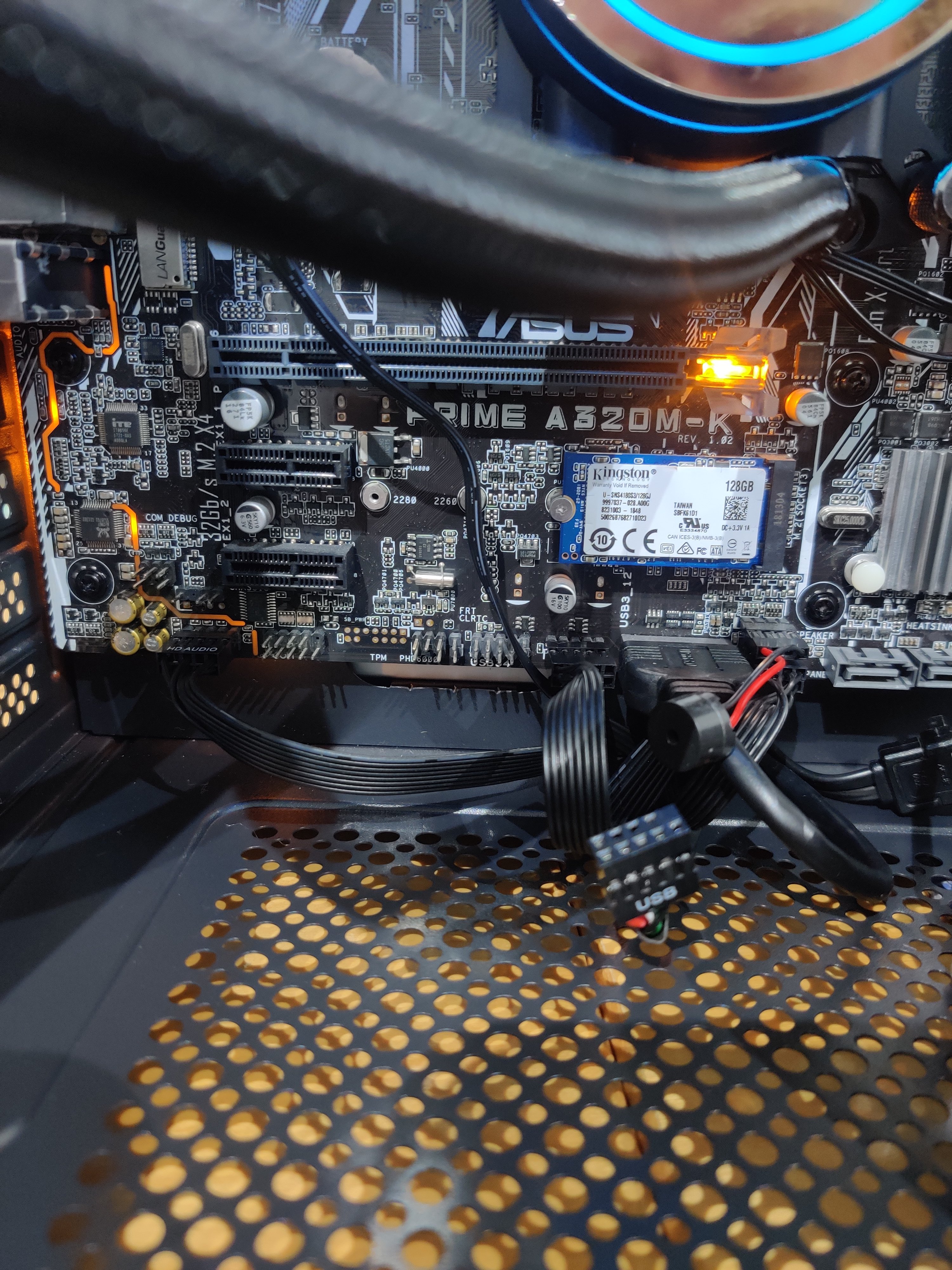

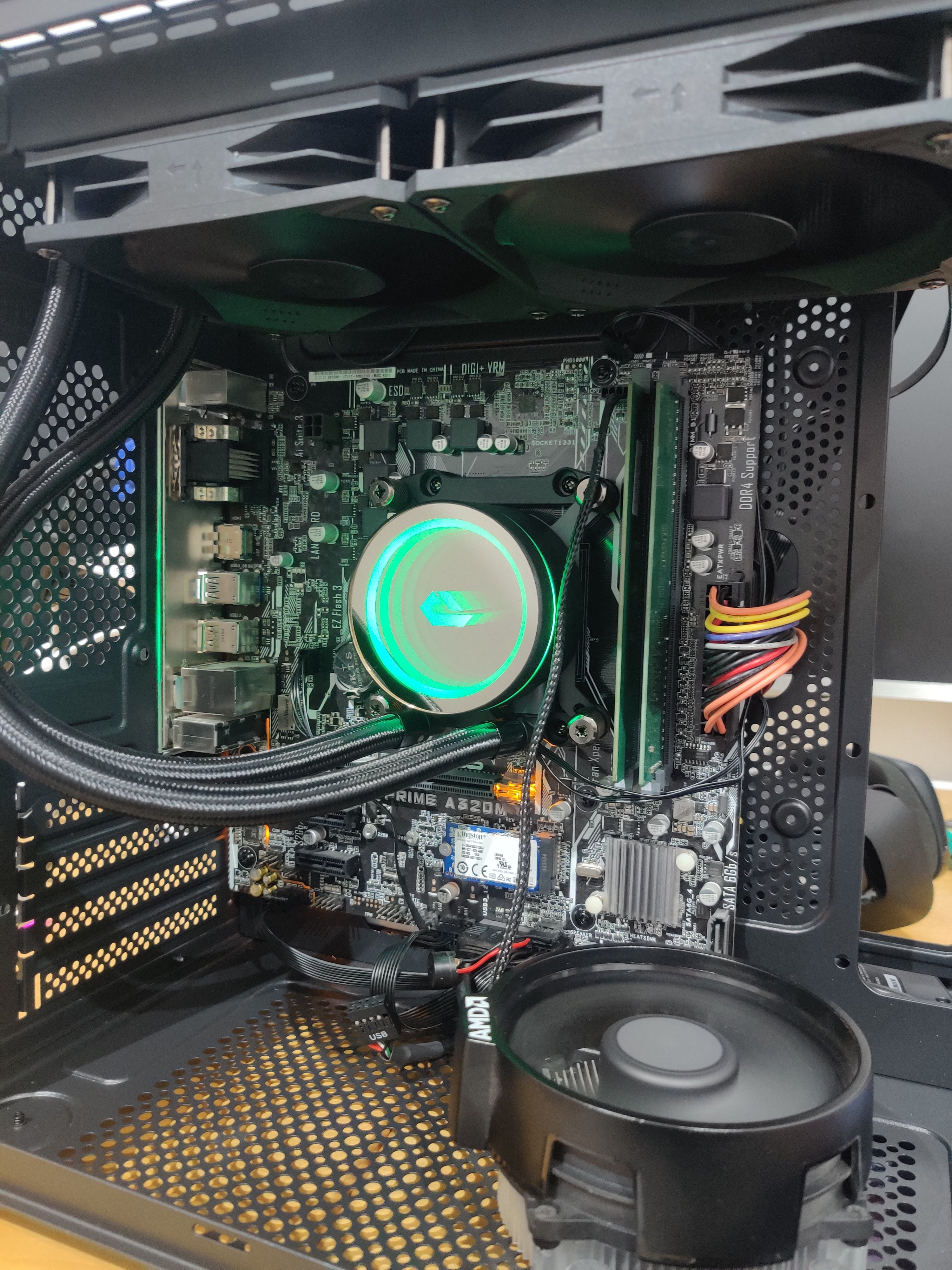

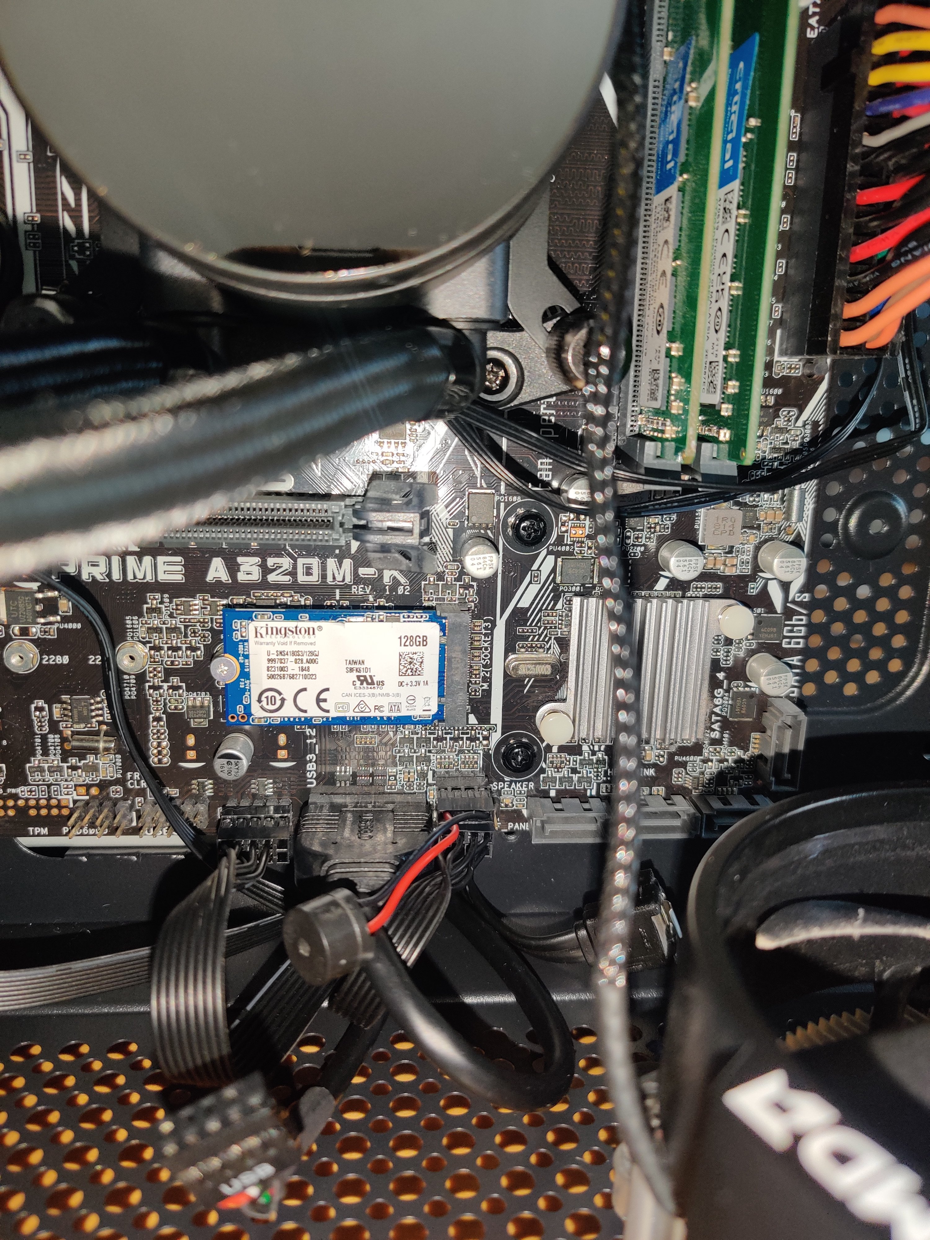

Fotos vom Innenleben?
Frontpanel korrekt angeschlossen?
Abstandhalter sind verbau?
Hi und willkommen
am besten gleich mal Bilder mitliefern bei so was. Mehrere, wo man sämtliche Anschlüsse eindeutig sehen kann.
  • sind die Abstandhalter im unbekannten Case alle gesetzt?
  • sitzen sämtliche Kabel auch sicher richtig?
heisst was?
Kommt einfach gar nichts oder eine Meldung?
Reaktionen: coxon

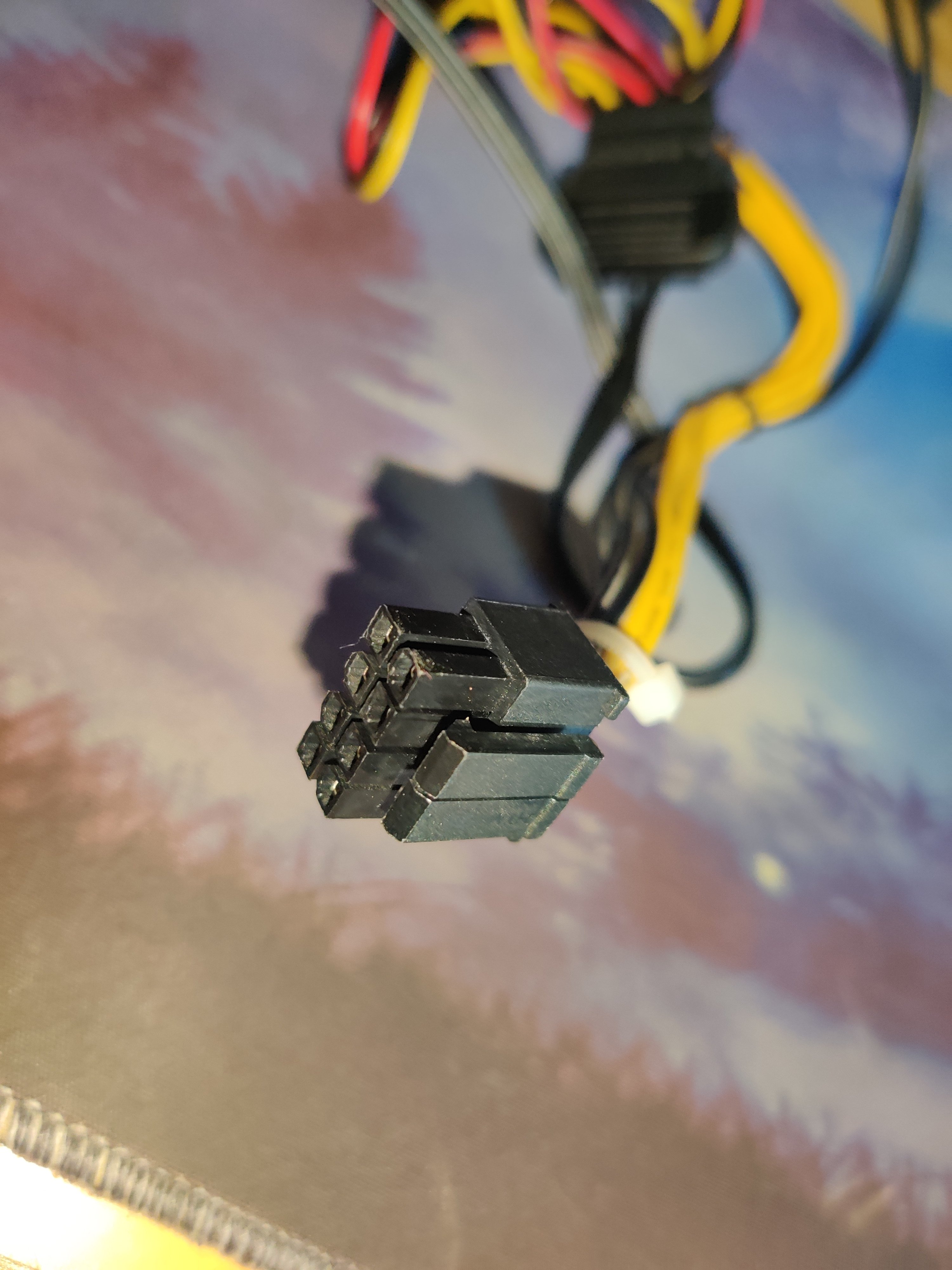

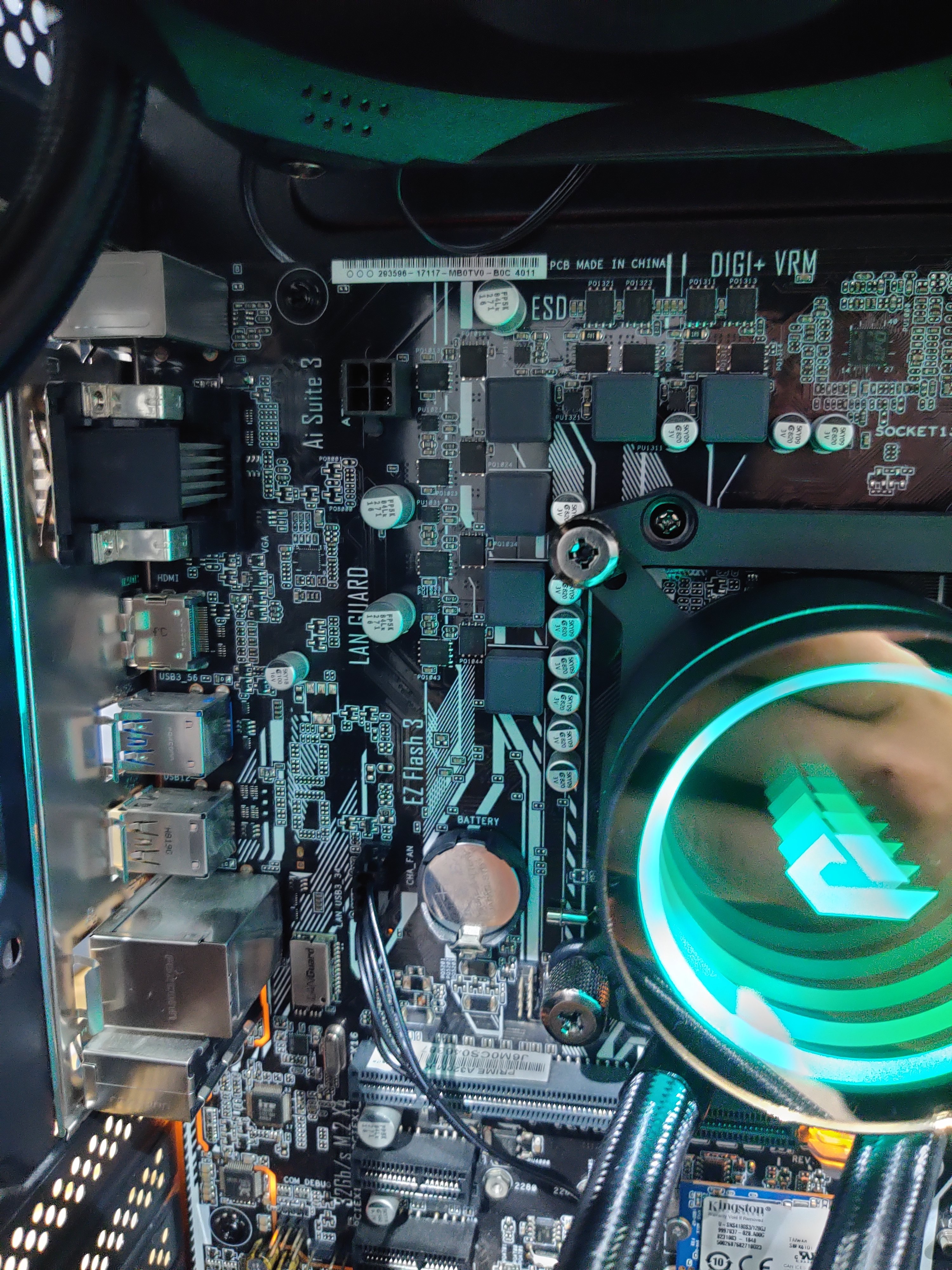

Da bei der CPU, da muss doch der CPU Spannungsversorgungsstecker hin, der 4 pin da.
Reaktionen: Whetstone, Firefly2023, Cerberus69 und 6 andere
jop. Ohne CPU-PWR wird sich da nicht viel tun
Reaktionen: HITCHER_I, djducky und Yibby
Ein ältere Rechner, benötigt fast immer ein Bios Reset !!!
Also auf ein neueres.
WARUM fragt das Niemand? Auch wenn der R3 2200 nicht das neueste ist?

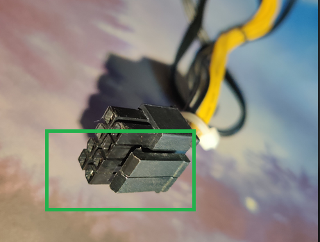

Genau das ist der Fehler, siehe Bild 5 oben links, Klassiker! 🫣
Reaktionen: Whetstone und dertod1969

Das reicht nicht nicht. Wichtig ist, das nach so einem Umbau, alle nötigen Kabel angeschlossen werden. Das ist bei dir nicht der Fall, hier fehlt das erforderliche Kabel.

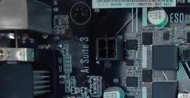

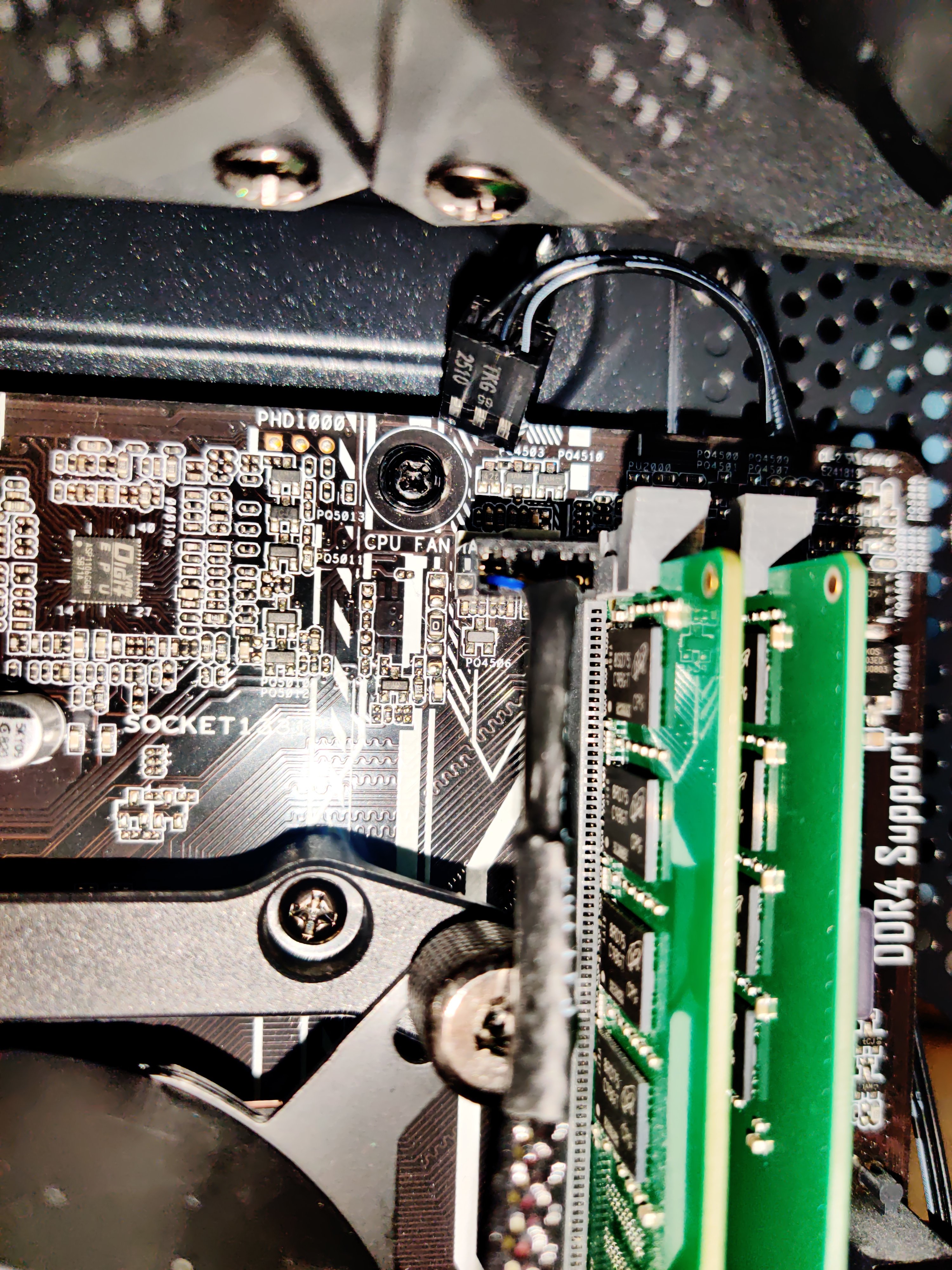

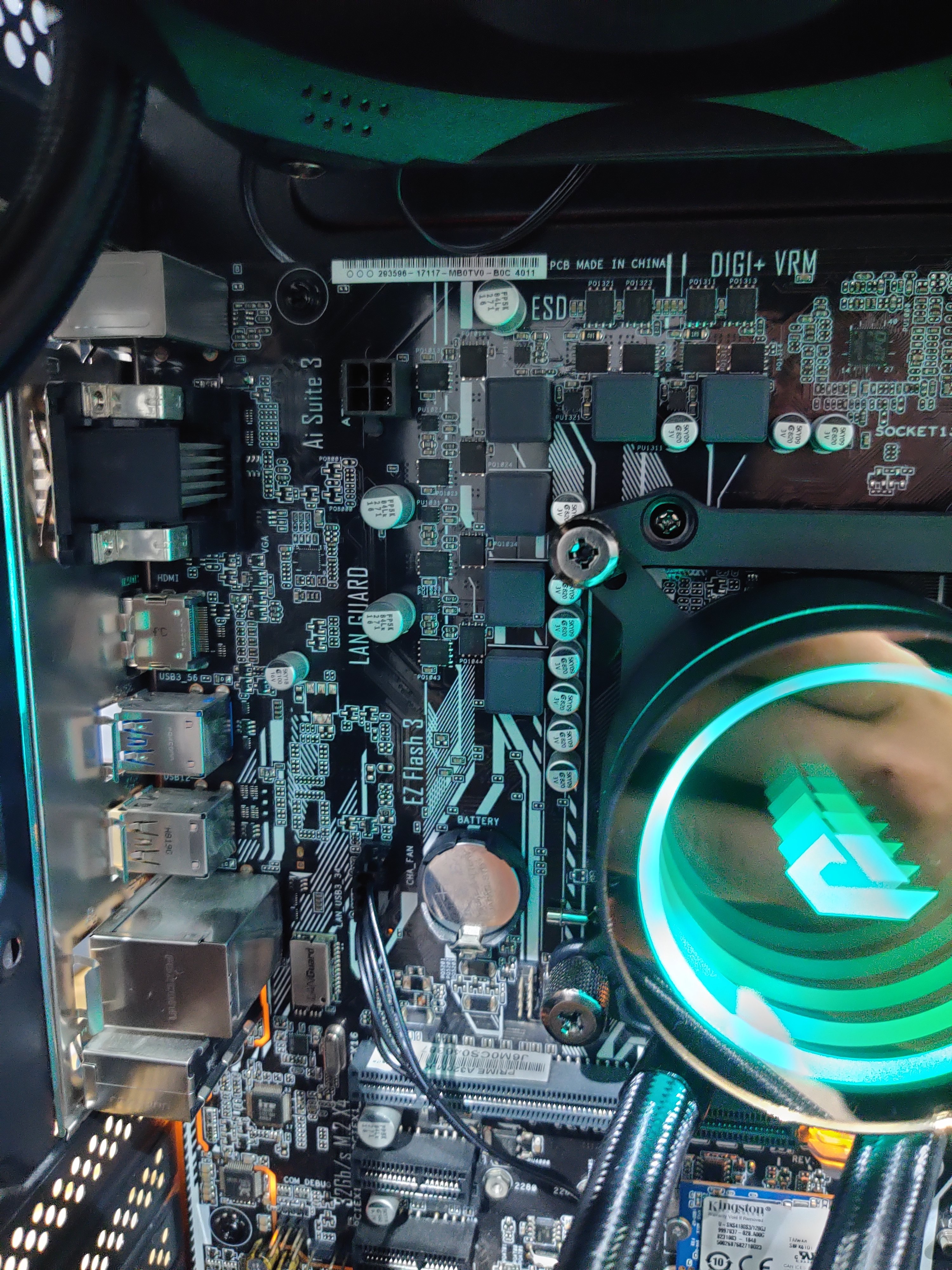

Das mit dem CPU stecker habe ich mir auch schon gedacht jedoch habe ich dort keinen abgezogen und auch am Netzteile gibt es keinen stecker!!! Der Boxed Kühler ist ebenso angeschlossen. Es kommt gar kein Bild ich habe zur Sicherheit auch mal beide Display kabel angeschlossen.

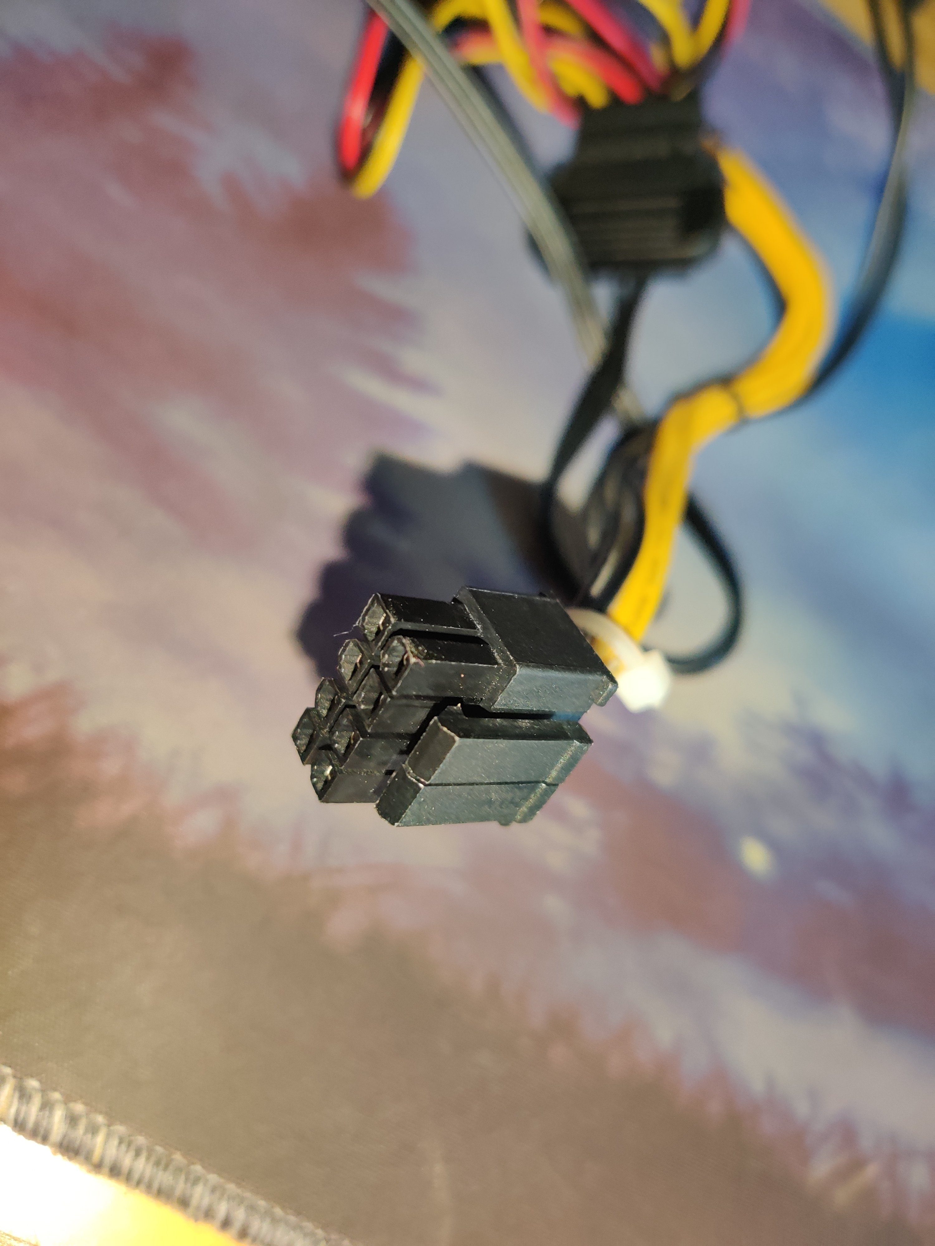

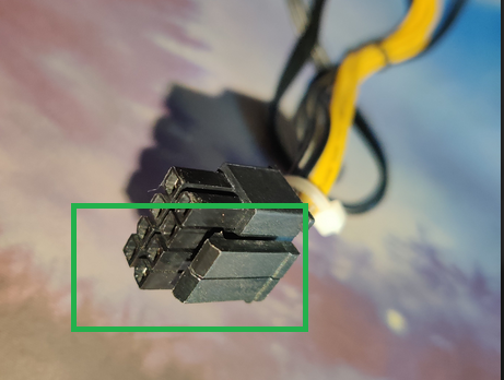

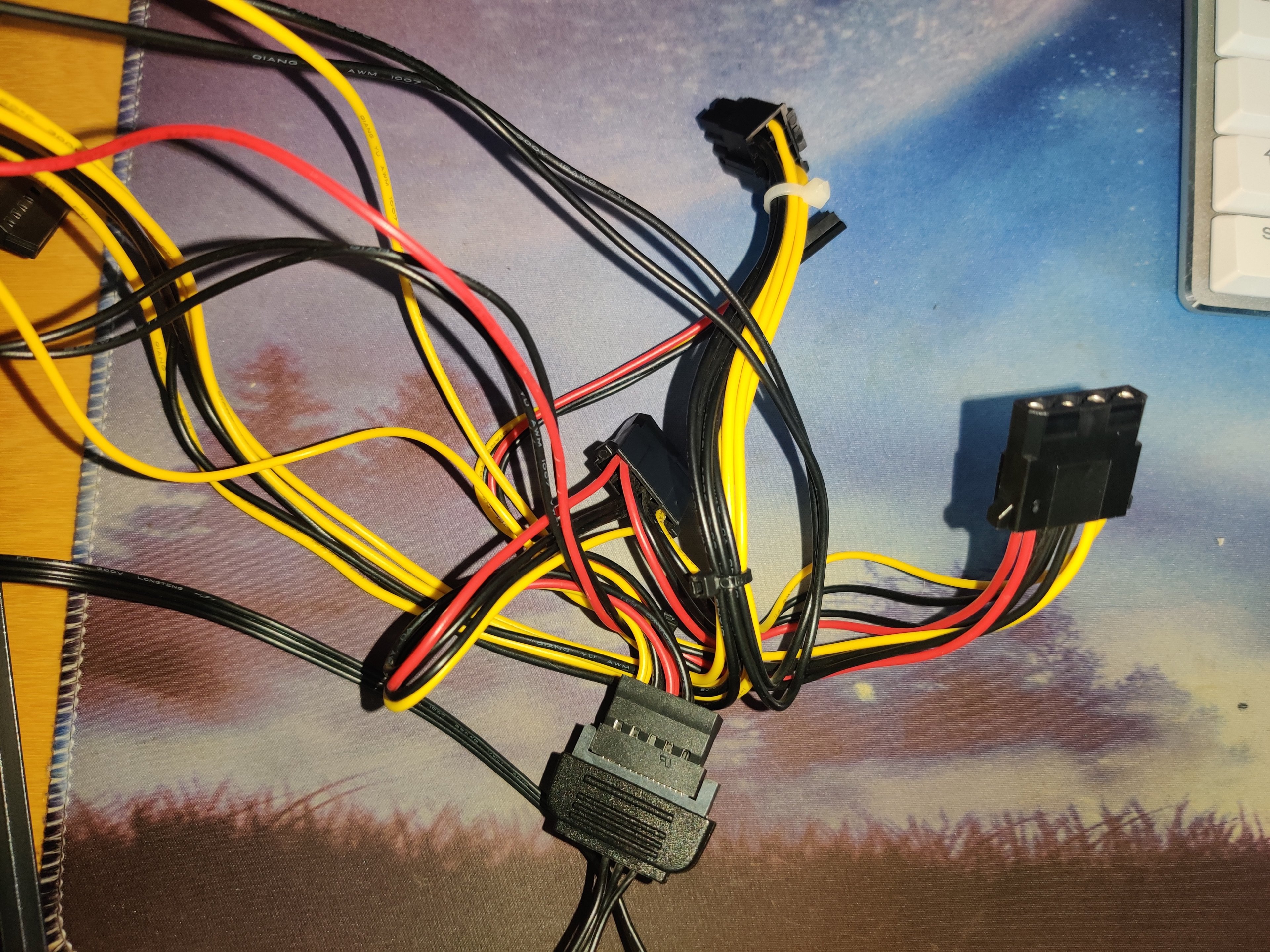

Würde ich jetzt nicht sagen.
Der Stecker hier lässt sich bestimmt trennen. Dann ist der untere Teil vermutlich passend zu deinem CPU Stecker am Board.
Reaktionen: djducky und Whetstone

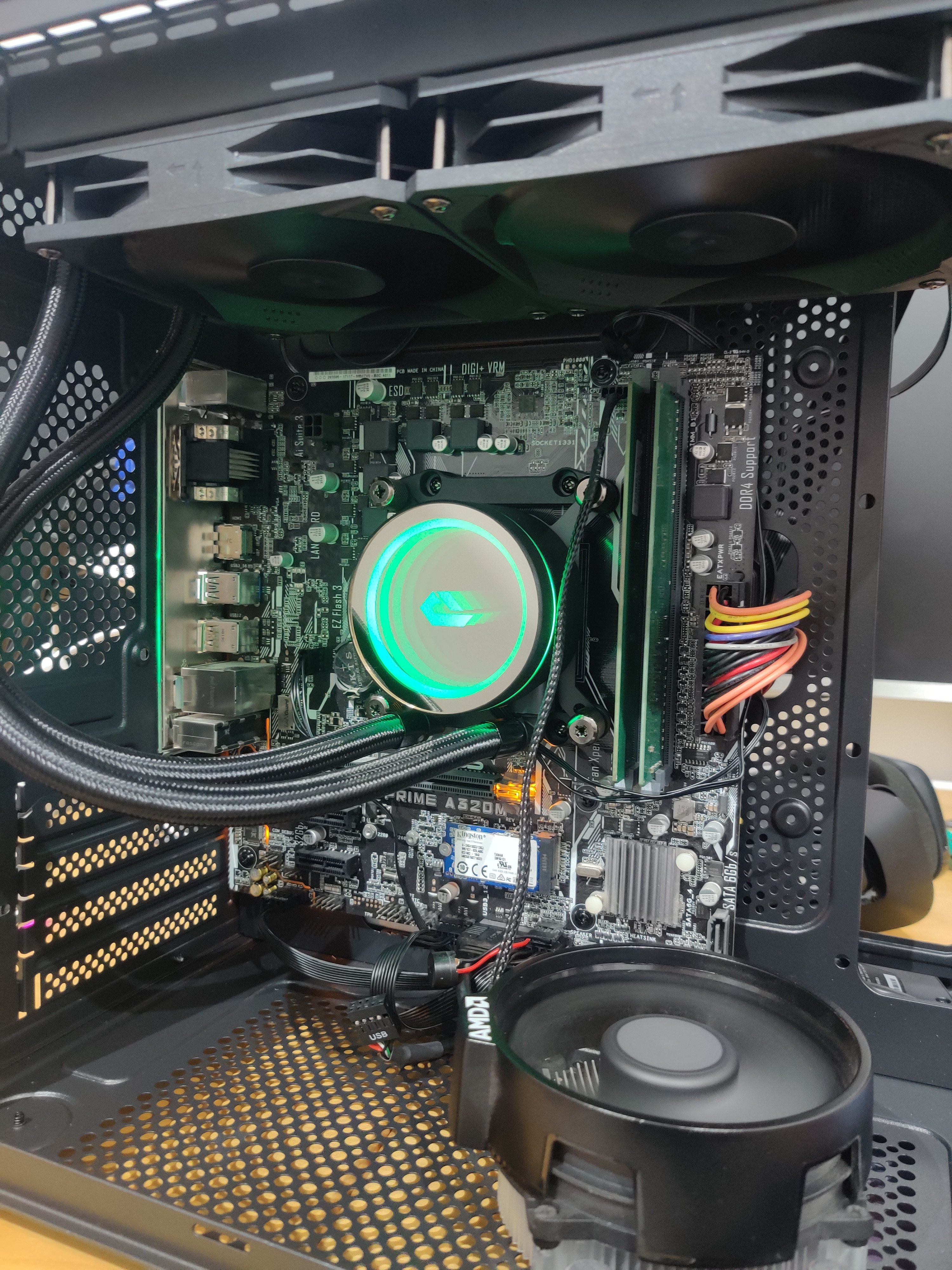

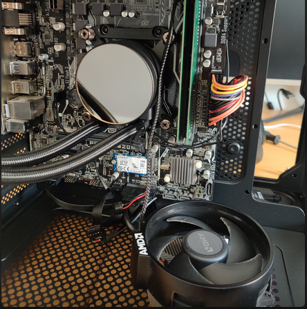

Ja, da liegt er. Ich bin vermutlich hier, aber nicht der Einzige, der sich fragt, welche Idee Du bei dieser Lösung hattest, den AMD Topblower CPU-Kühler unten ins Gehäuse zu legen:
Lasse uns doch bitte an Deinen Gedanken teilhaben, damit wir verstehen, warum das geschah.
Wenn sich das Blech des Gehäuses erwärmt, wegen der Abwärme vom Mainboard und CPU. Und der Kühlköper am Blech erzeugt den Konterkühlpunkt muahahahahahahhahahahhahahhahahhhahhaha
Natürlich, ist doch offensichtlich!
Vermutlich um zu zeigen, der er funktioniert und angesteuert wird. Steht da ja nur lose rum. Denk ich mal.
Den Stecker am Ende des gelb-schwarzen Kabels kann man in zwei 4pin-Stecker teilen.
Mach Fotos soviel du willst, ohne diesen Stecker wird das Ding nicht funktionieren.

Ist schon klar, dass Du wenig Erfahrung haben musst, nach den Bildern zu urteilen, die Du hier abgeliefert hast.
Aber Kritik muss man schon einstecken können, wenn man solch einen Aufbau zeigst, wie Du ihn gestaltet hast. Du versiehst einen Ryzen 3 2200G mit einer Wasserkühlung, die die Spannungswandler auf dem Asus Prime A320M-K nicht kühlt, was Dein der CPU beigefügte AMD Topblower Kühler zweifelsfrei tun würde. Denselben legst Du allerdings angeschlossen und völlig sinnfrei auf den Boden vom Gehäuse.
Du versiehst Dein Mainboard nicht mit einem notwendigen Stromanschluss.
Und Du schreibst dann zwar, dass Dir hier geholfen wurde, aber Du schreibst nicht, worin der Fehler bestand.
Macht nichts, wir denken uns schon unseren Teil. Es würde anderen aber sicher helfen, wenn Du es tätest.

Soviel Staub wie in dem CPU-12V Stecker liegt, sieht der tatsächlich so aus, als wäre er nie verwendet worden.
