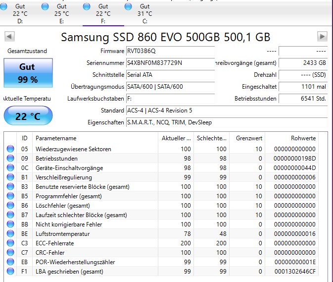

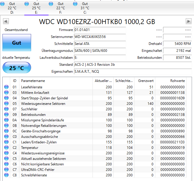

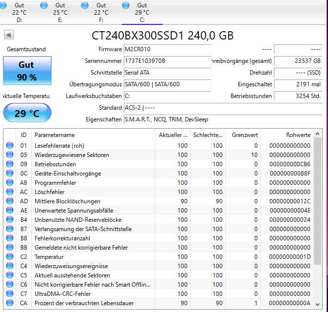

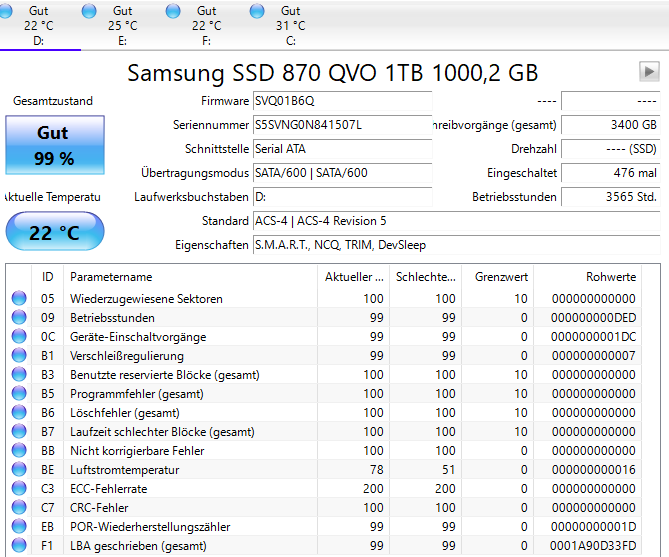

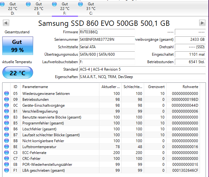

HDD / SSD: 1TB SSD Samsung/250GB SSD Samsung/1TB WB Blue
zeig die doch mal mit crystal disk info. alle

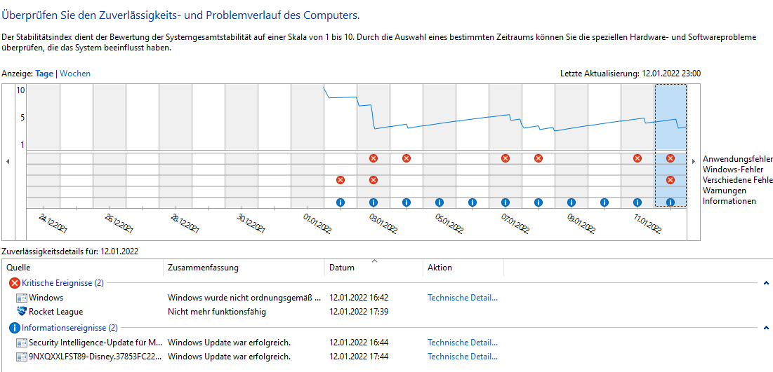

Screenshot vom ZUverlaessigkeitsverlauf?

De Speicher, auf dem alle Spiele installiert sind ist realtiv neu und locker groß genung, SATA verbindung habe ich auch kontrolliert, die sitzt eigentlich gut. Wenn das könnte das Problem vllt. der Speicher sein, auf dem ich Windows installiert habe, ist ein anderer als auf meinem alten Sytsem(wo alles flüssig lief) und circa 4 Jahre alt...
