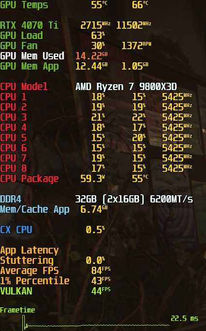

Problem ist vielleicht übertrieben, mir ist zumindet nur bei Indiana Jones und der grosse Kreis etwas merkwürdiges aufgefallen, dass ich mir nicht erklären kann.

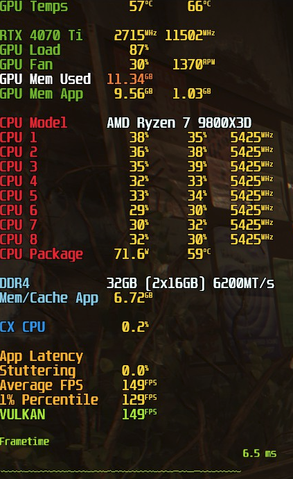

Ich spiele in WQHD, fast alles max. Settings und RT an. Im Kapitel in Sukothai (Dschungel) sind die Frames dann inkl. RT irgendwo zwischen 40 und 45 FPS, was das ganze durchaus unschön macht. Also RT aus und schwups sind fast 100 FPS da und alles läuft Butterweich. Beides mal DLSS Quality an.
Nun kommt das merkwürdige...ich kenne und predige, wie die meisten hier...GPU Auslastung >95% = GPU Limit, alles andere CPU Limit.
Das meine GPU zu schwach für RT ist, spricht ja dafür, dass die FPS sich verdoppeln, wenn ich RT ausschalte.
Soweit so gut...Wieso ist aber mit RT die GPU Auslastung nur bei 63%?
Und ohne RT bei ca. 87%
Ohne kann ich mir noch vorstellen, dass ich ins CPU Limit bei dem Game renne, aber mit?
Treiber Update auf den neuesten, keine Änderung zu davor

Kann mir das jemand erklären? Liegts an den RT Cores, das die Bremsen, aber die GPU "theoretisch" noch mehr könnte?

Was halt in den Screenshots auch auffällt - nicht nur die GPU-(Gesamt)Auslastung ist niedriger - auch die der CPU ;)

Leistungsaufnahme der GPU sind gerade mal 130 Watt, Takt und co laufen halt klar am Limit, das ist aber an sich auch normal. VRAM mit RT sind um die 15 GB, ohne 12GB.
Temperaturen sind mit 60°C GPU und 80 °C VRAM auch ok.

Ich hab 2 Profile im Afterburner und wenn ich auf das "OC" Profil gehe, dann gehen die FPS um 3 Punkte hoch (36 auf 39 FPS), reproduzierbar, ebenso steigt die GPU Last von 59% auf 63%.

So auf den ersten Schuss mit Afterburner, hat das RAM OC einen grösseren Einfluss auf die FPS, egal mit oder ohne RT.

Auf dem RT Screen ist dein RAM der GPU kompeltt voll, kann gut sein, dass hier die 12GB limitieren.
