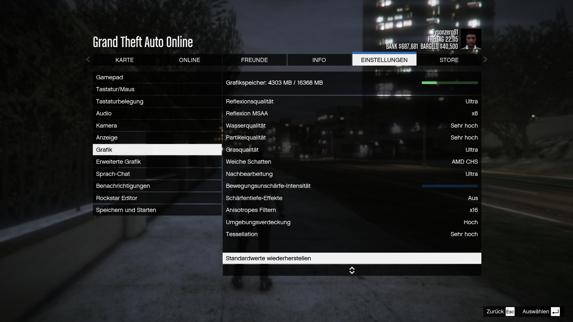

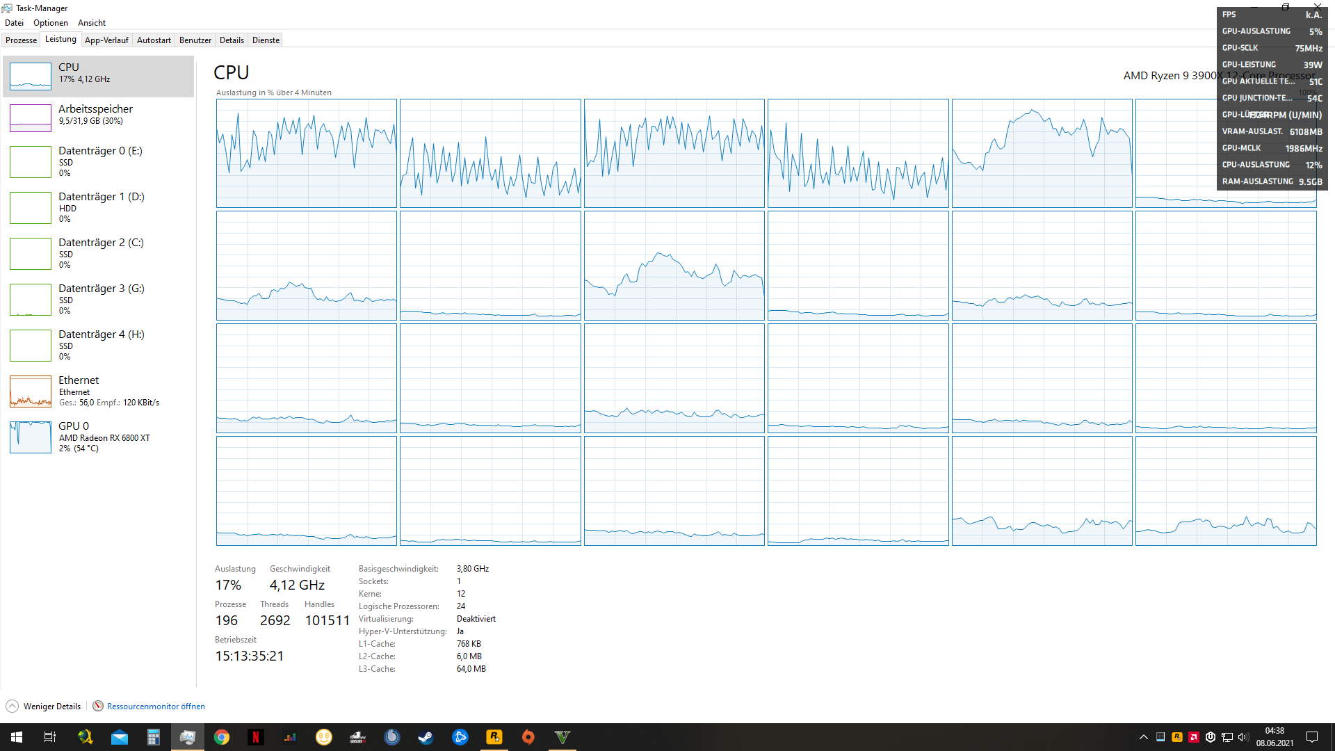

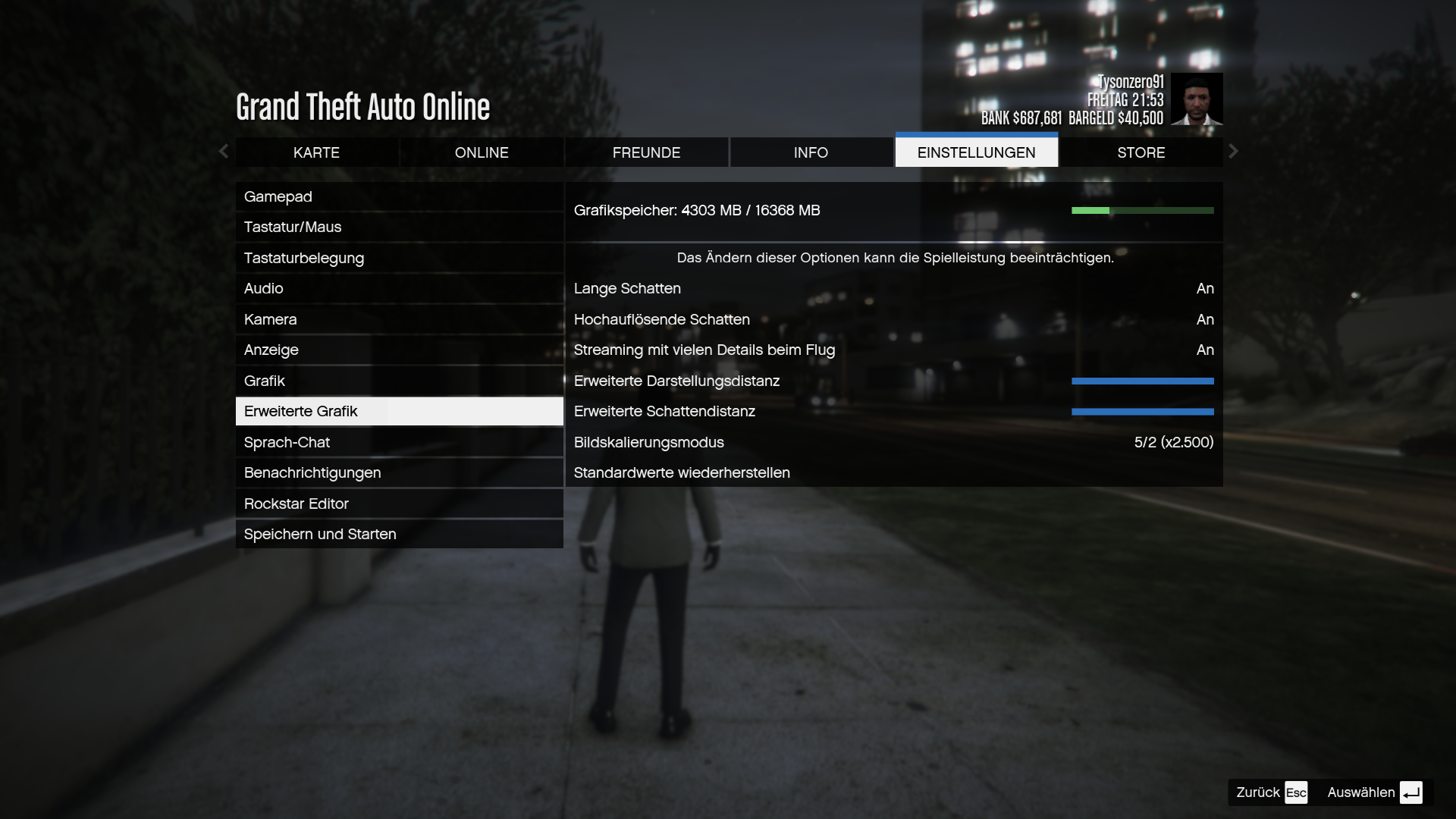

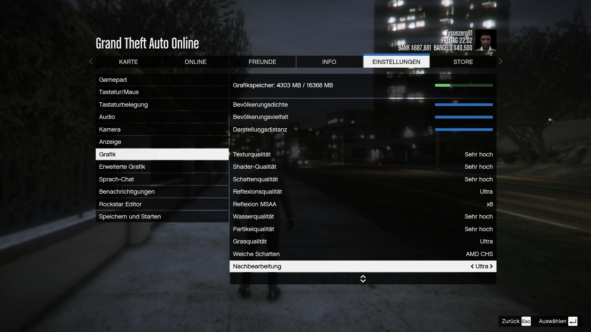

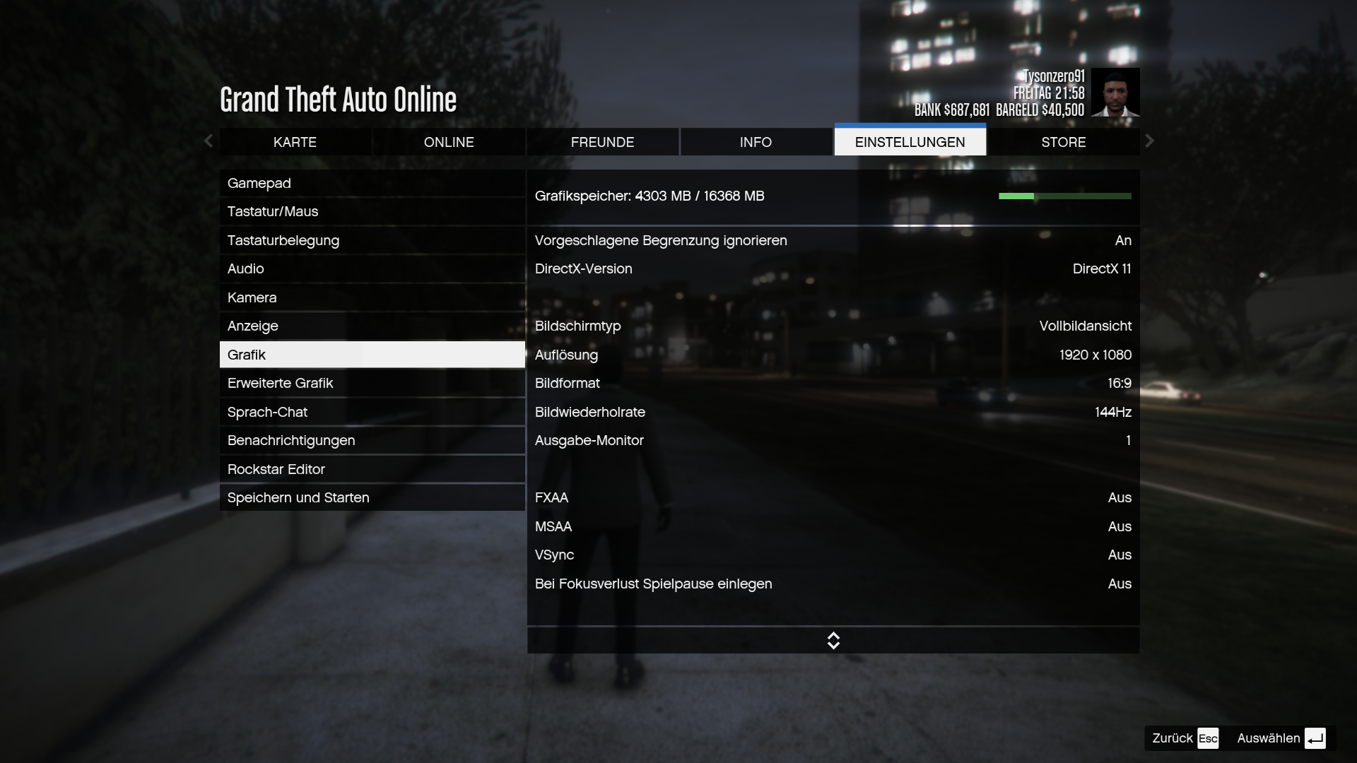

Moin!
Hier die Settings von mir, da ich den selben Prozessor habe. Ein b450 Board für einen 3900X mit 12 Kernen zu verwenden ist laut Asus ok und funktioniert ja auch, ich hätte aber ein anderes genommen.
Die Auslastung vom Taskmanager habe ich auch beigefügt. Ich bin nicht im CPU-Limit sondern hänge voll in der GPU. Aber auch nur, weil MSAA aus ist und Rendering auf Maximum, da das Spiel einfach nur DRECK ist, was Optimierung angeht. Ist aber auch kein Wunder, es lief ja sogar auf der PS3 und die ist ja Grafisch so richtig HOLZ.
Nachts sind es 90-110 FPS
Tagsüber 70-80 FPS
Wenn keine Drops da sind braucht man nicht mehr FPS, zumindest in GTA5. COD etc. ist natürlich was anderes. Bei Warzone will ich auch nicht meine 150 FPS missen und auch die habe ich in fast Ultra Settings bei 170er Rendering. Da ist mir die Optik bei GTA weit aus wichtiger. Ich würde auch gerne mal sehen, wer in dem Spiel 180 FPS schafft. Mit welcher Hardware? Ich komme in BAMBUS Settings mit normalem Rendering und auch Max Rendering nicht über 120-130 FPS, weil CPU und auch GPU am einschlafen sind.
Ich gehe dann mal schlafen :D
