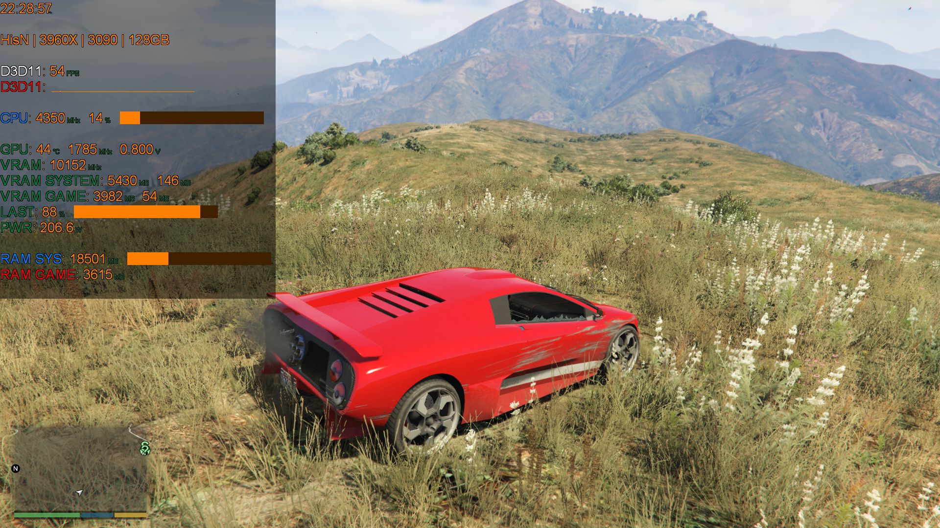

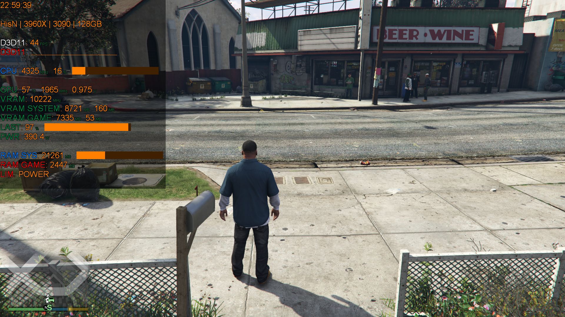

Texturen lassen die CPU nicht arbeiten, die werden zu 100% auf der Graka gerechnet.
Wenn Du zu wenig FPS hast, dann hilft Dir eine stärkere CPU und/oder optimiere Dein RAM. Dualchannel und 3.2Ghz (XMP/DOCP) helfen. Du hast ja erkannt, dass Du im CPU-Limit hängst, wenn es Dich nur stört, dass Du im CPU-Limit hängst, dann dreh die Grafik-Optionen hoch, damit die Graka mehr zu tun bekommt, solange bis Du aus dem CPU-Limit raus bist.
Ich bekomme auch eine 3090 in FHD unter 75 FPS ins Graka-Limit gedrückt, genau so wie mein 3er Ryzen auch gerne bei 50 FPS im CPU-Limit verhungert. Also durchaus nicht unüblich.
