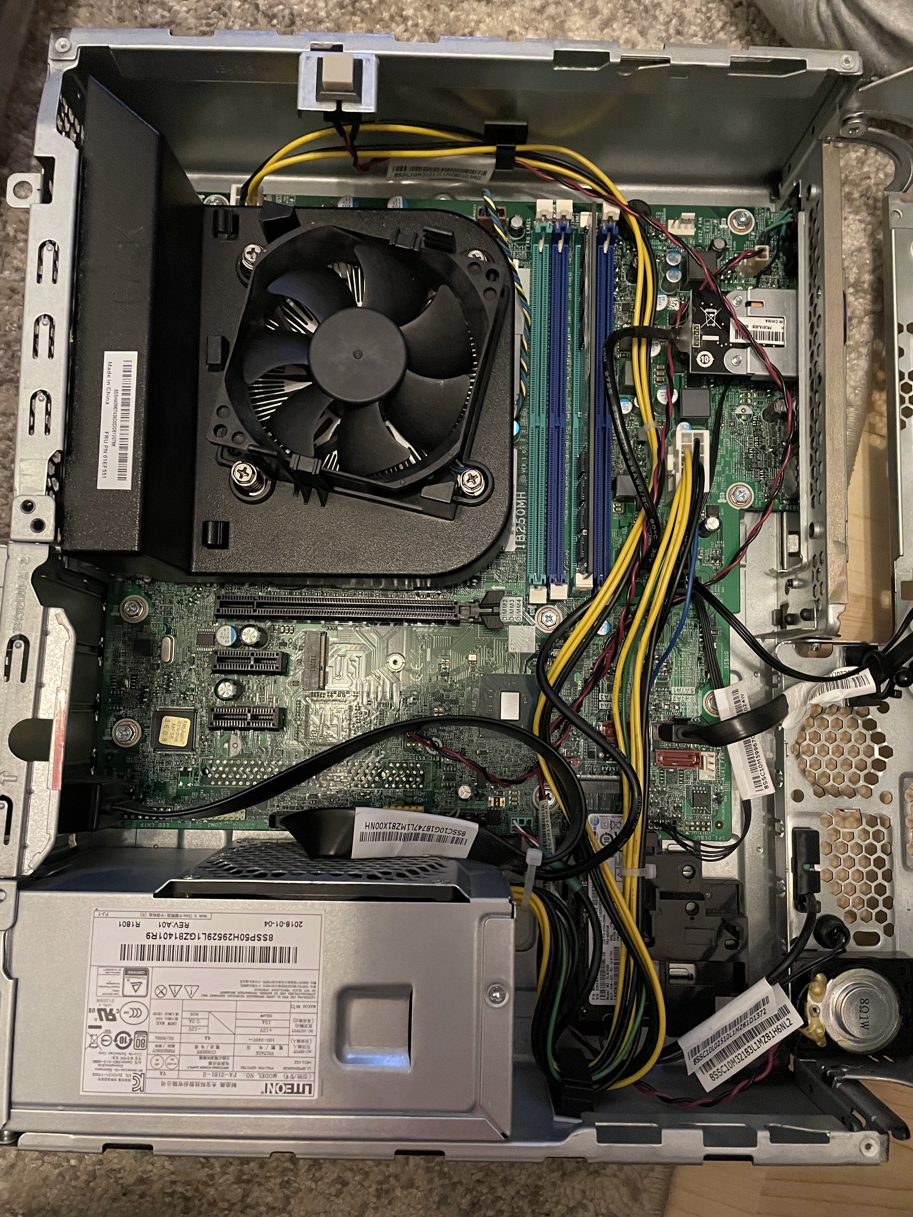

Ggf. (auf dem Mainboard) falsch angeschlossen oder im BIOS falsch konfiguriert. Teile uns doch mal ein paar Infos zur Hardware und / oder ein Bild vom Inneren des PCs mit.

Vielleicht eine Einstellung im BIOS? Normal kann man dort ja die Lüftersteuerung wählen. Sonst den Rechner an die Steckdosenleiste und damit leben?
edit: Sehe ich das richtig, dass der Lüfter direkt am Netzteil angeschlossen ist?

Nein der Lüfter ist an das MB angeschlossen.

Steckt der nicht rechtsoben vom Lüfter auf dem Mainboard?

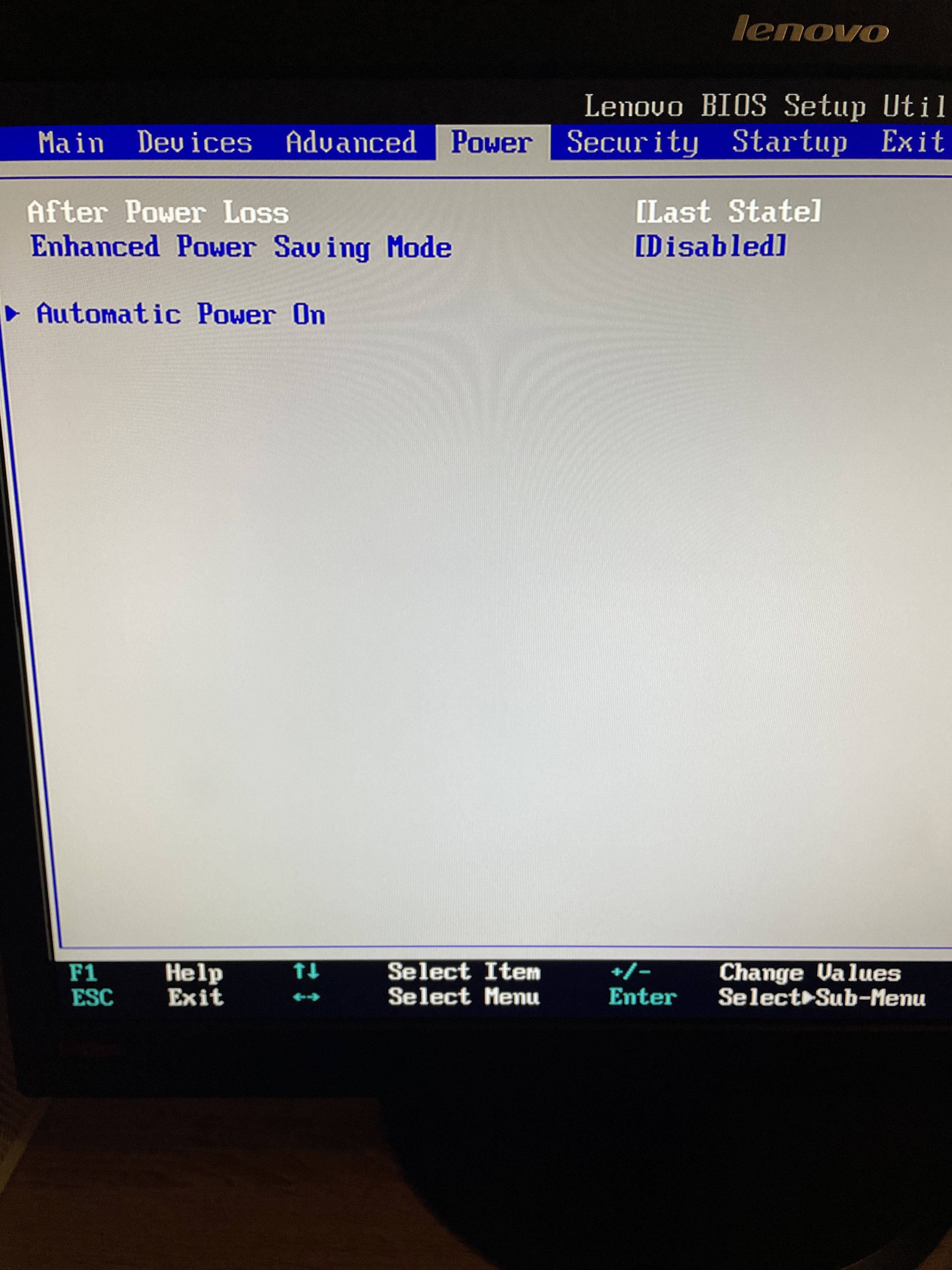

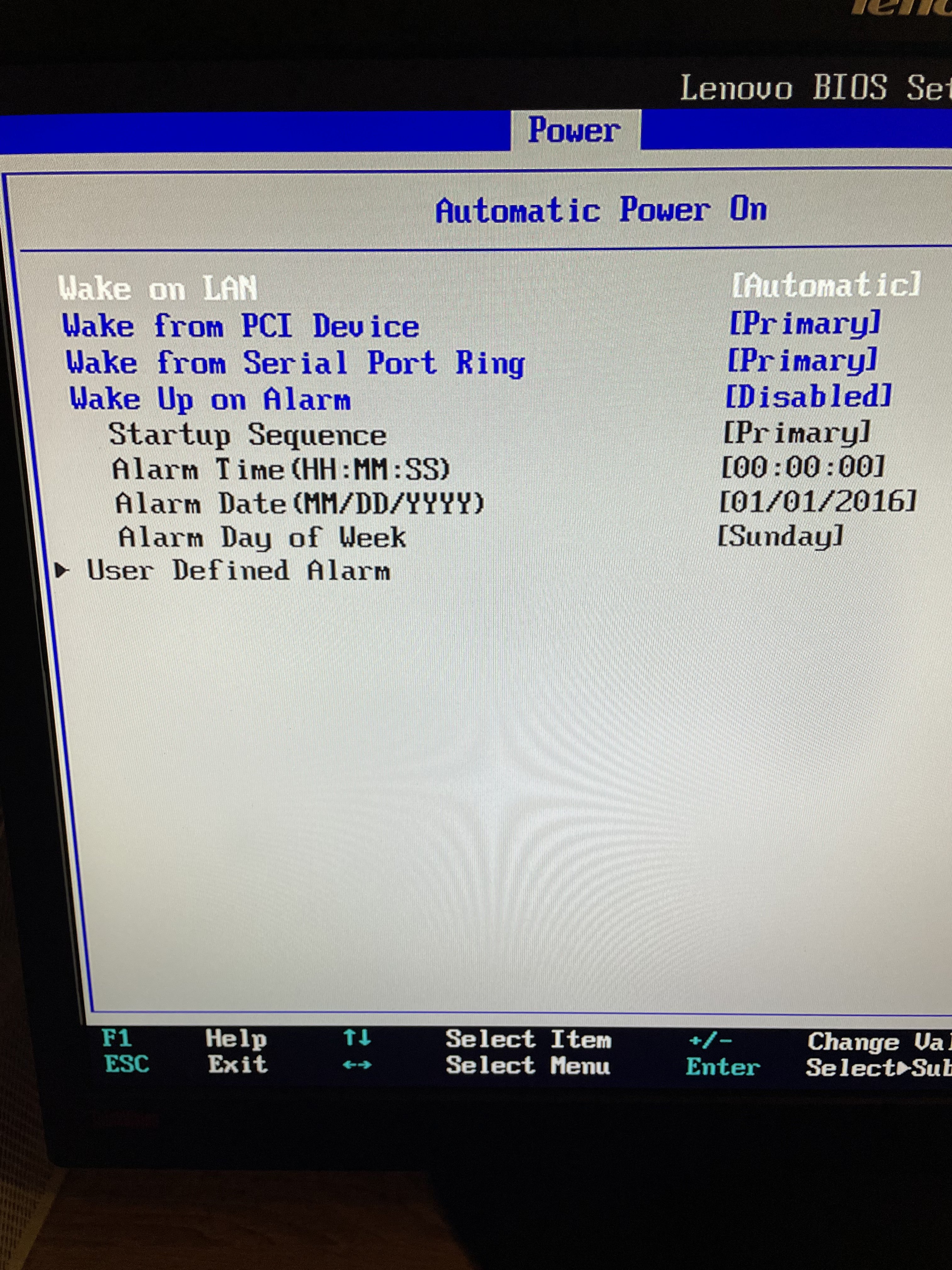

Unter Power sehe ich keine Lüftereinstellung oder ?

Wieder so ein fix und fertig OEM Kram. Versuche es weiter im BIOS ob da was zu finden ist. Non-Standard Hardware kann Eigenheiten haben und dafür haben wir oft keine Lösung parat, es sei denn Jemand hat dieses spezifische Problem erfahren oder mal von gelesen.

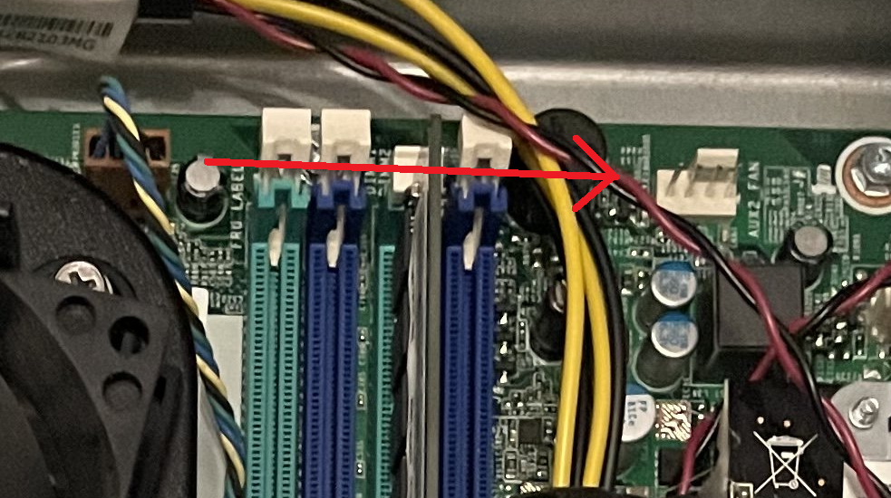

Stecken den Lüfter mal auf AUX Fan2_
[IMG]https://www.computerbase.de/forum/attachments/1646936523753-png.1195905/?hash=ef844622c83b543780ea0dce479f9166[/IMG]
Hast du einenanderen PWM Lüfter zum ausprobieren irgendo herrumliegen?

Dort habe ich es schon eingesteckt, keine Änderungen. Einen anderen Lüfter habe ich leider nicht.

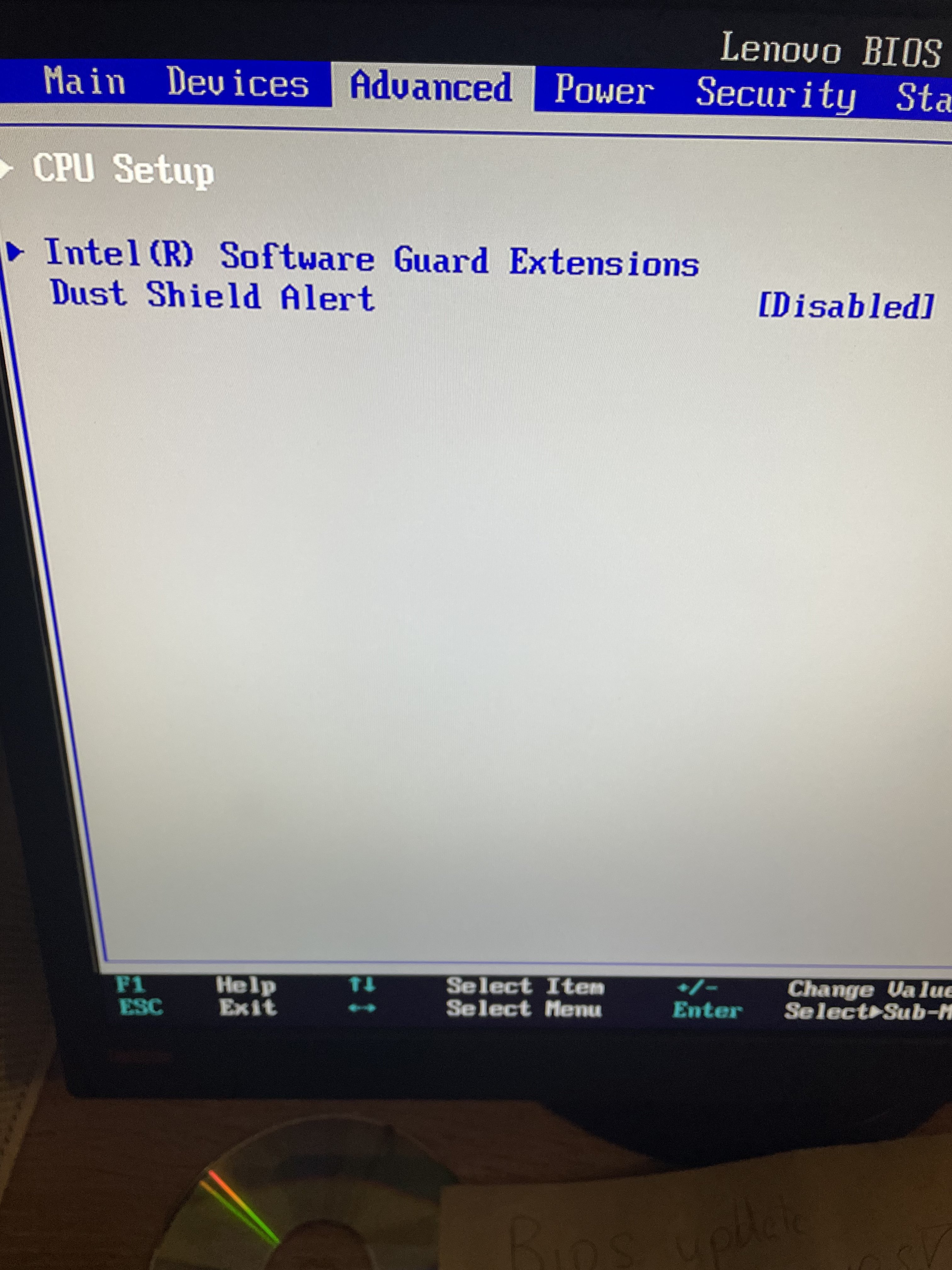

Also entweder es gehört so. Hast du das ganze BIOS durchgeschaut ob es da was zum Einstellen gibt. Lüfter Steuerung ist nicht im Reiter Power sonder eher Advanced.

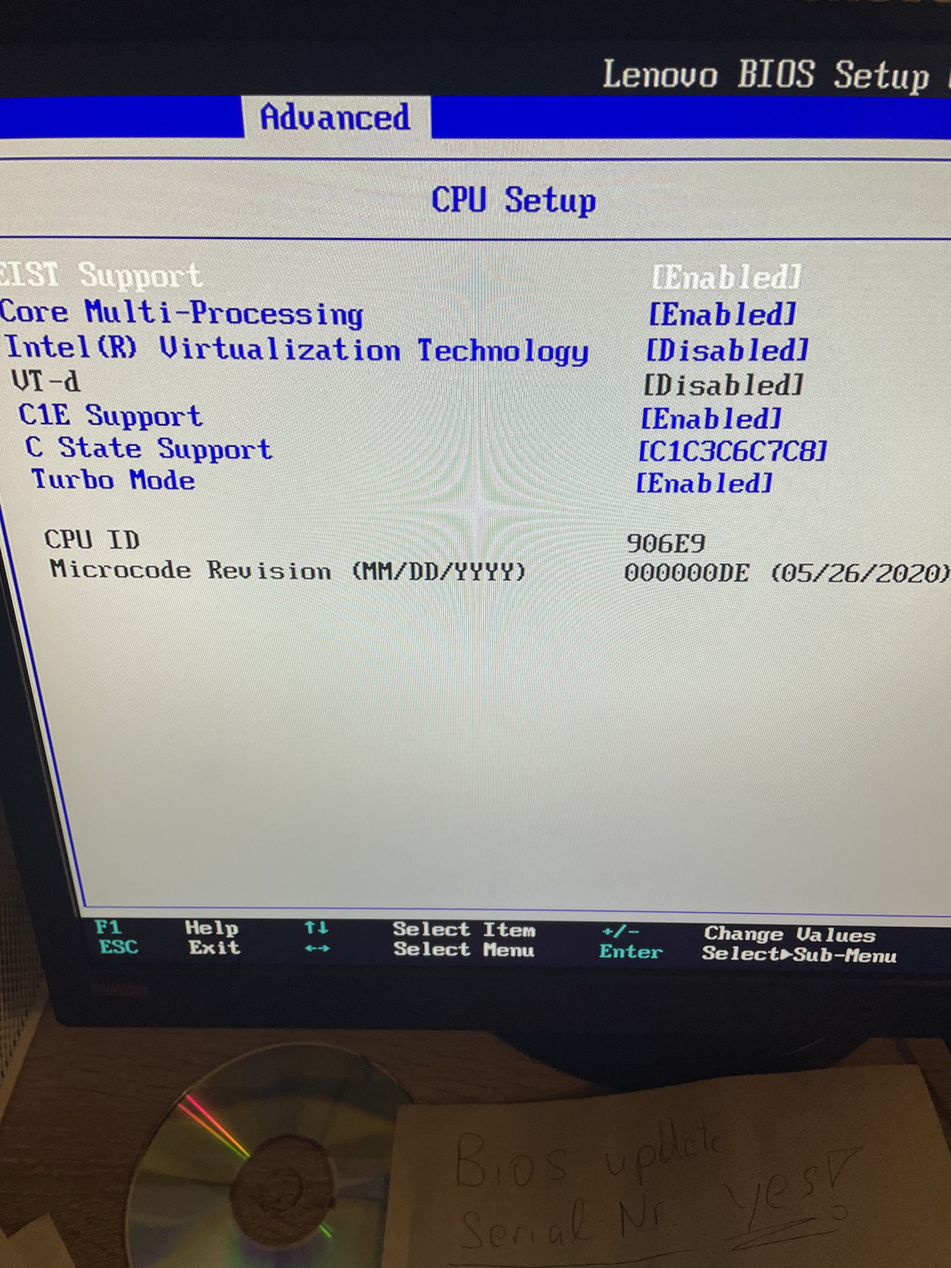

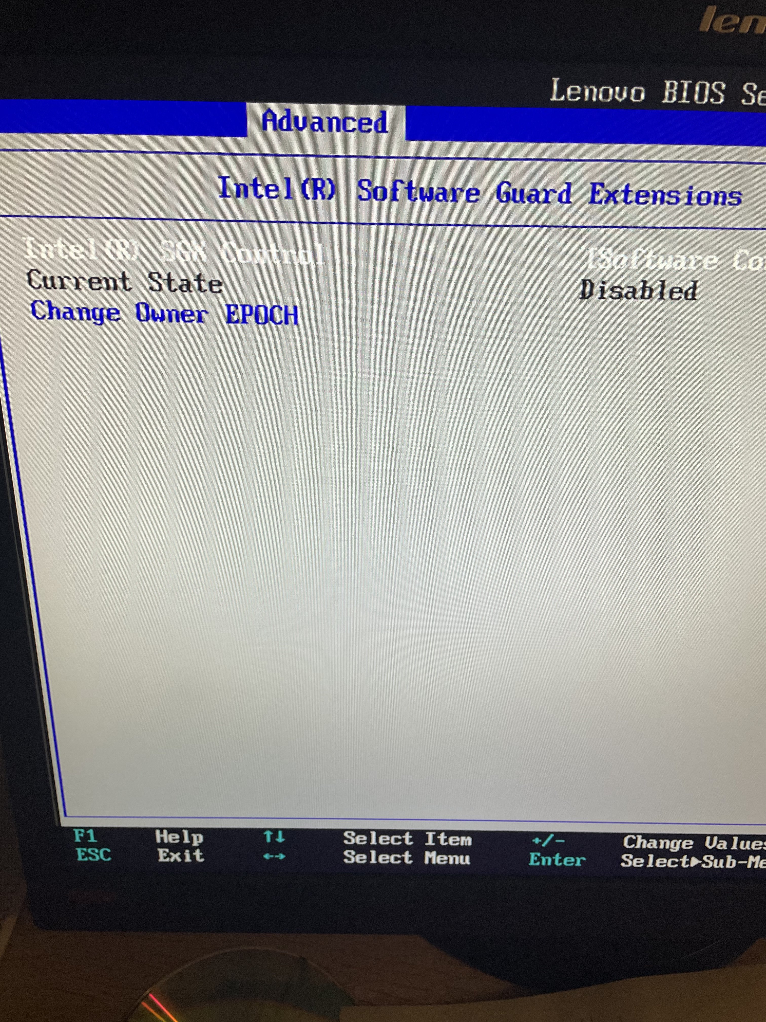

Morgen früh werde ich mal genauer nachschauen, ich glaube im Bereich Advanced ist auch nichts einzustellen?
Sry kenne mich nicht so gut aus.

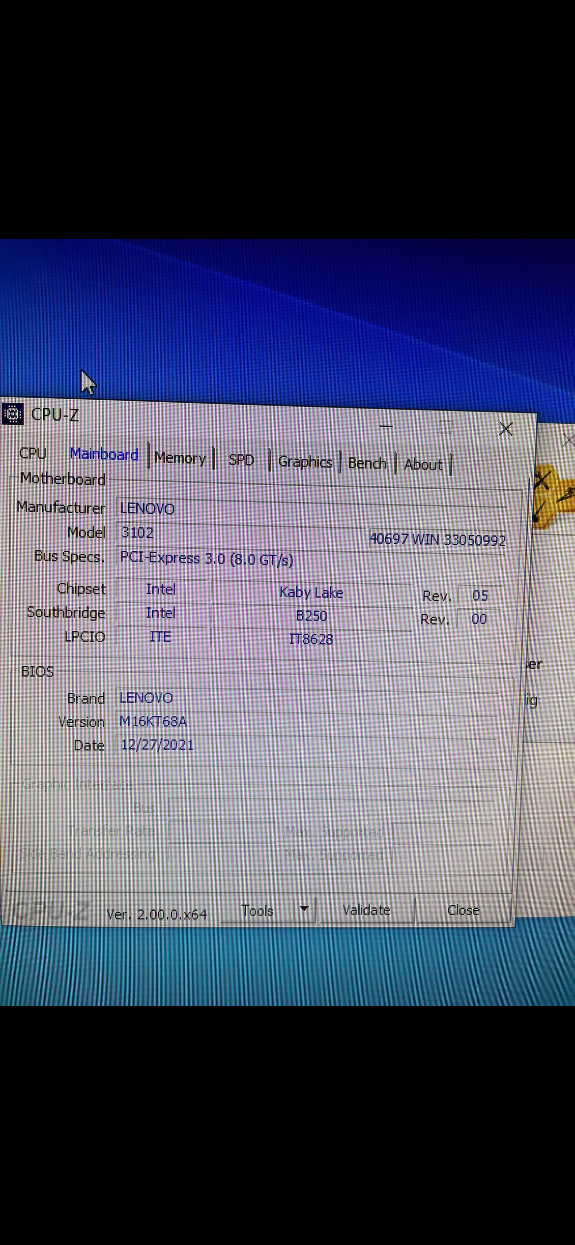

Das BIOS ist ja ziemlich sehr neu (Dezember 2021 laut CPU-Z) - für nen älteren Rechner (Kaby Lake); vielleicht ein falsches BIOS geflasht?
Ich würde erwägen auf ein älteres BIOS zurückzuflashen.

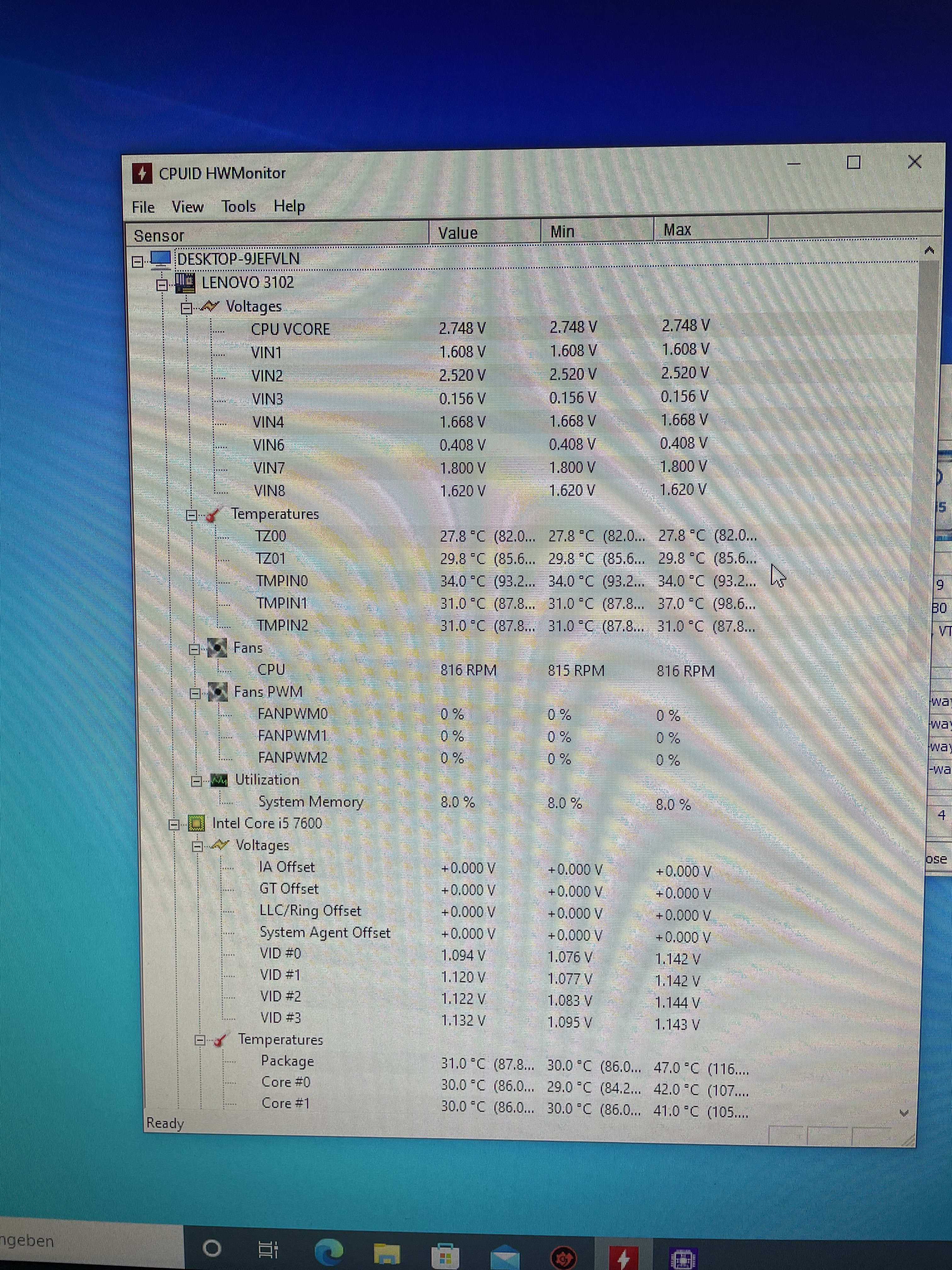

Oder Lüfter oder MB defekt. Kannst du mal in HW info schauen, ob die Drehzahl des Lüfters richtig ausgelesen wird?
Ist die Drehzahl in Ordnung ?
Habe die Bios nochmal geflasht, Windows 10 komplett neu draufgespielt und es ist immer noch gleich.
Kann es sein das es so normal ist oder ist das unwahrscheinlich?
