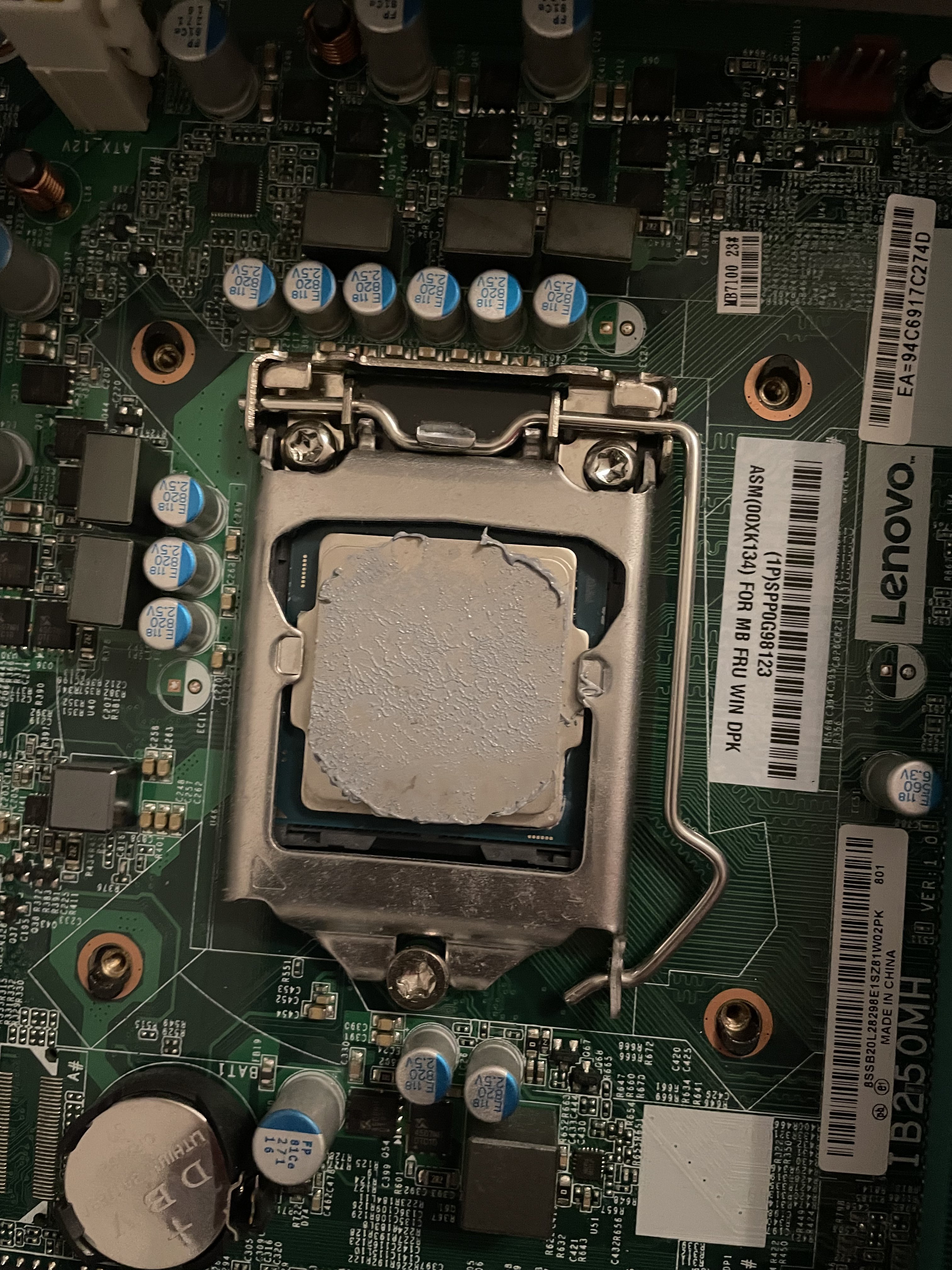

Ich habe aber jetzt noch eine Frage. Habe gestern kurz den CPU Kühler gelöst und einfach wieder eingebaut, ohne die Wärmeleitpaste zu wechseln. So sah es aus.
Ist das so in Ordnung oder kann da was passieren?

Man sollte die Paste nach einer Demontage neu auftragen. Wenn es ordentlich sein soll besorge dir welche und trage sie sauber auf.
Ok ich werde mir WLP bestellen. Darf ich den Rechner aber benutzen oder sollte ich warten bis ich die Wlp wieder aufgetragen habe?
die aufgetragene (auf dem Bild zu sehen) ist eig noch ganz frisch.
Wie gesagt, wenns ordentlich sein soll erneuern. Aber jetzt wieder drauf packen ist besser als nichts.

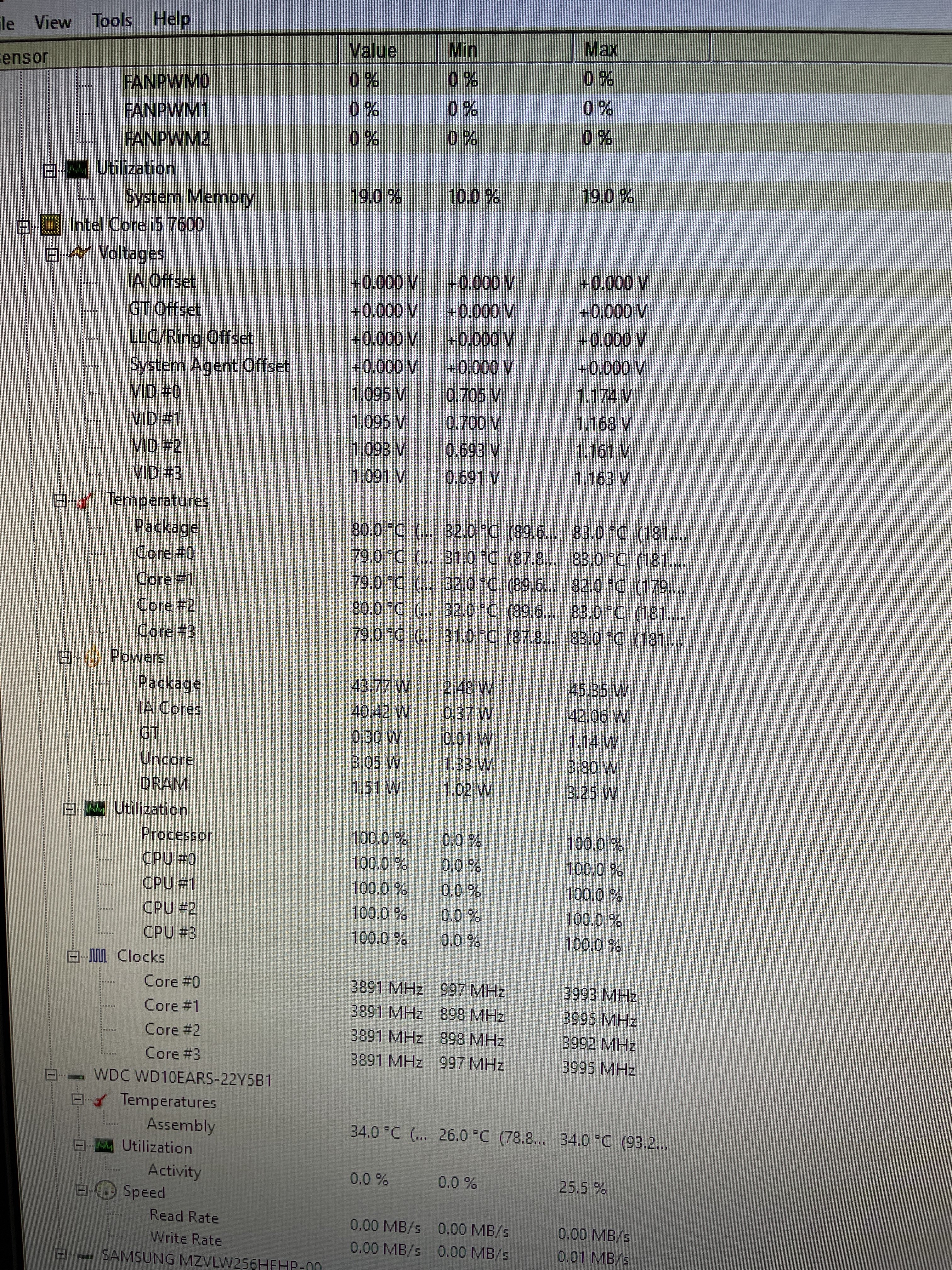

Habe Cinebench laufen lassen, meine CPU wird bei max Auslastung bis zu 80 Grad, ist das noch im Rahmen?

T max lt. Intel HP 100°C. Also alles gut.

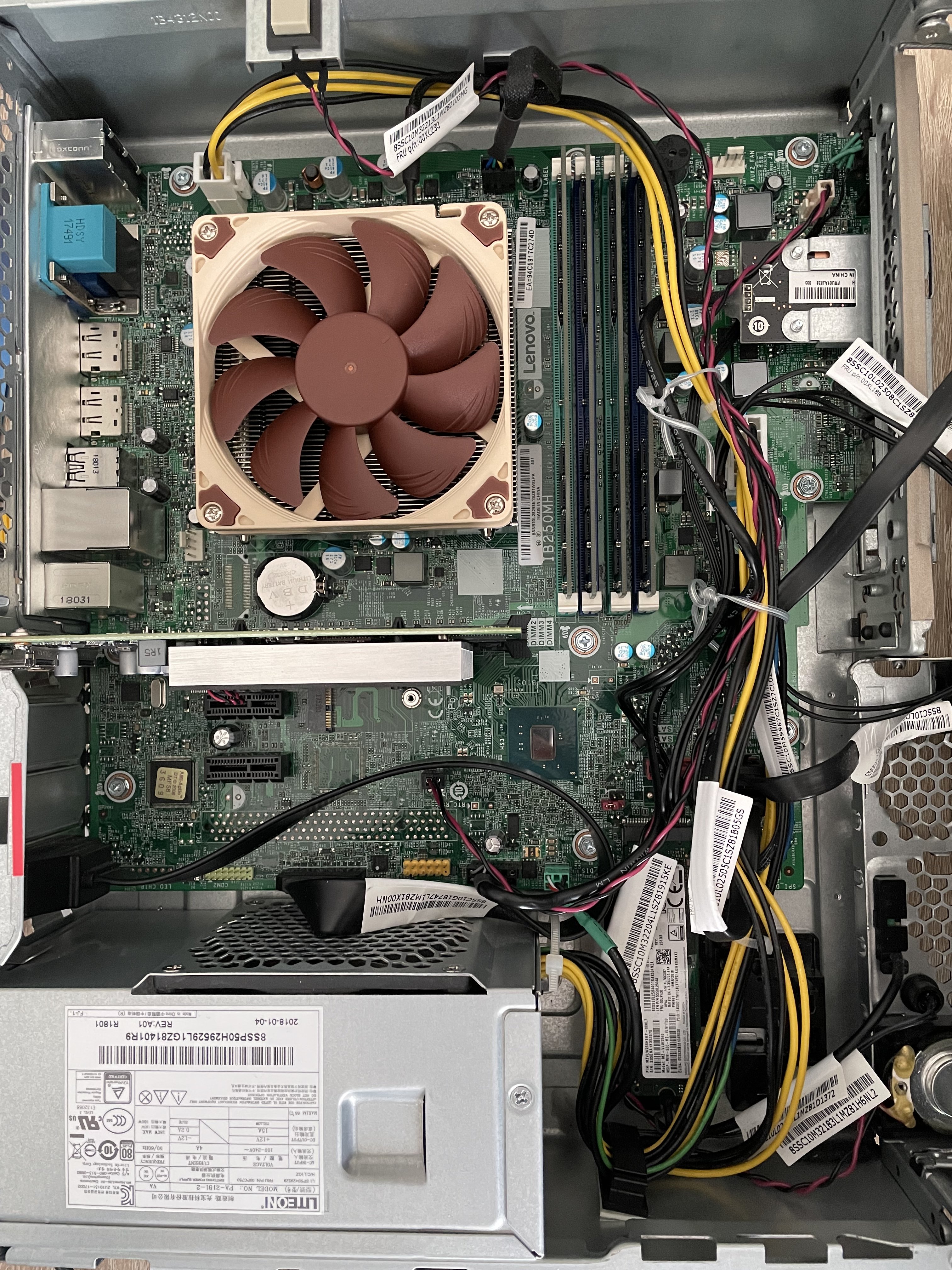

Ich habe mir extra diesen Lüfter gekauft da ich ein sehr schmales Gehäuse habe (Lenovo M710s). Nur die Montage fand ich etwas blöd, musste das komplette Mainboard ausbauen (bin ein Anfänger :) ) Aber zum Glück ist alles gut gelaufen.

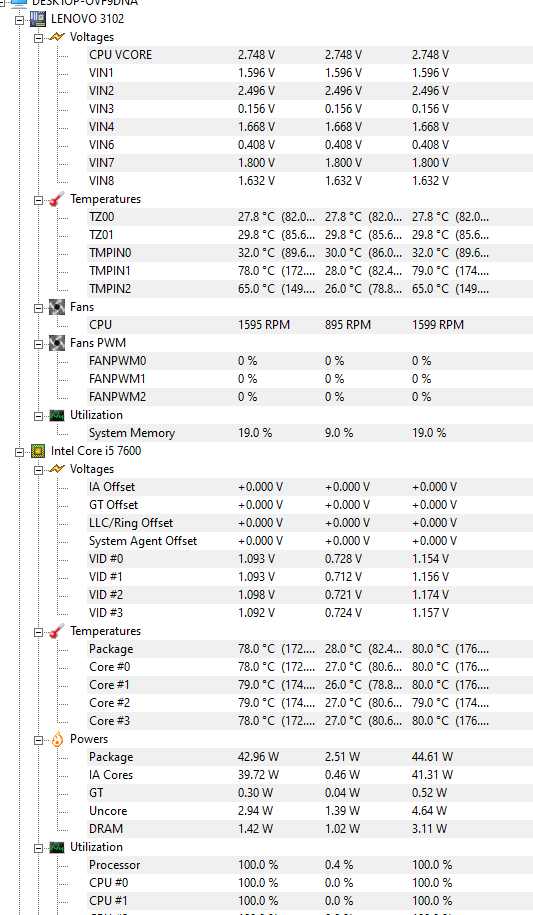

Habe nochmal Benchmark laufen lassen, nach 10 Minuten ist es bei fast 80°C und der Lüfter bei 1595 RPM, siehe Bild. Kann man so lassen oder? Ich glaube bei so einem schmalen SFF Gehäuse ist das ok?
Und im Normalbetrieb ist es bei ca. 35 - 40 °C aber ab und zu schwankt es kurz zu bis zu 50°C - 53°C ,dann sofort wieder runter, ist das normal?
Reicht es denn überhaupt Benchmark 10 min laufen zu lassen, oder sollte es länger sein?
Ist normal, hat mit dem Trubo zu tun. CPU kann kurzzeitig auf nur einem Kern auf 4.10 GHz takten.
Das sieht man dann gleich in der Temp.
Und die 80°C passen auch. Und auf 100°C hast du ja noch 20°C und der Noctua kann auch noch auf 2500rpm hoch drehen. Du solltest also noch genug Reserve haben, auch wenn dann die Temperatur im Zimmer im Sommer höher ist.
Und keine Sorgen, moderne CPUs takten sich runter bevor sie einen Schaden bekommen durch zu hohe Temperaturen.
Also wenn du im Sommer dann oder auch irgenwann Probleme hast; PC wird langsam oder schaltet sich aus, meldest dich hier einfach wieder und dann finden wir ne Lösung.
