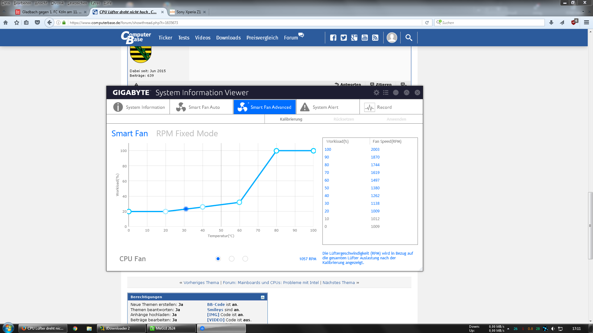

So sollte das dann aussehen. Nur auf Kalibrierung tippen, dann läuft ein Test und gut ist.

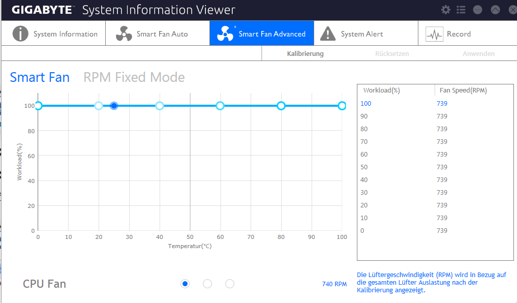

Und steuerbar sind die Lüfter nicht, extra so gedacht. Daher auch der 3 Pin Lüfteranschluss
Steuerung ist hier eh egal. Die Lüfter drehen schon mit höchster Drehzahl und die CPU wird trotzdem zu warm.
