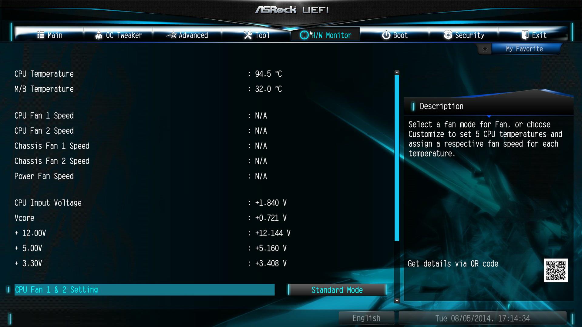

Der Boxed Lüfter vom Prozessor springt nicht an, bzw nur selten.
Angeschlossen habe ich ihn an CPU_FAN1. Ich habe auch probiert ihn CPU_FAN2 und CHA_FAN2 anzuschließen, auch hier geht er nur manchmal an.
Ich habe zum Testen einen Gehäuselüfter an CPU_FAN1 angeschlossen, der lief tadellos.
Ein Biosupdate hat auch nicht geholfen. Der Lüfter wird im Bios garnicht erst erkannt, wenn er nicht angeht. (siehe Anhang).
Hat jemand eine Idee woran das liegen könnte? Oder meint ihr ich habe einen Defekten Lüfter erwischt.

Wenn diese CPU-Temperatur korrekt ausgelesen wird, hast Du ganz andere Probleme als den nur sporadisch laufenden Lüfter. Überprüfe mal den Sitz des Kühlers und die Verteilung der Wärmeleitpaste.

Der PC lief, bevor ich den Screenshot gemacht habe. Da der Lüfter nicht an ging, ist die Temp. so hoch. Wenn er läuft, liegt sie bei ca 40 Grad im normal Betrieb.
