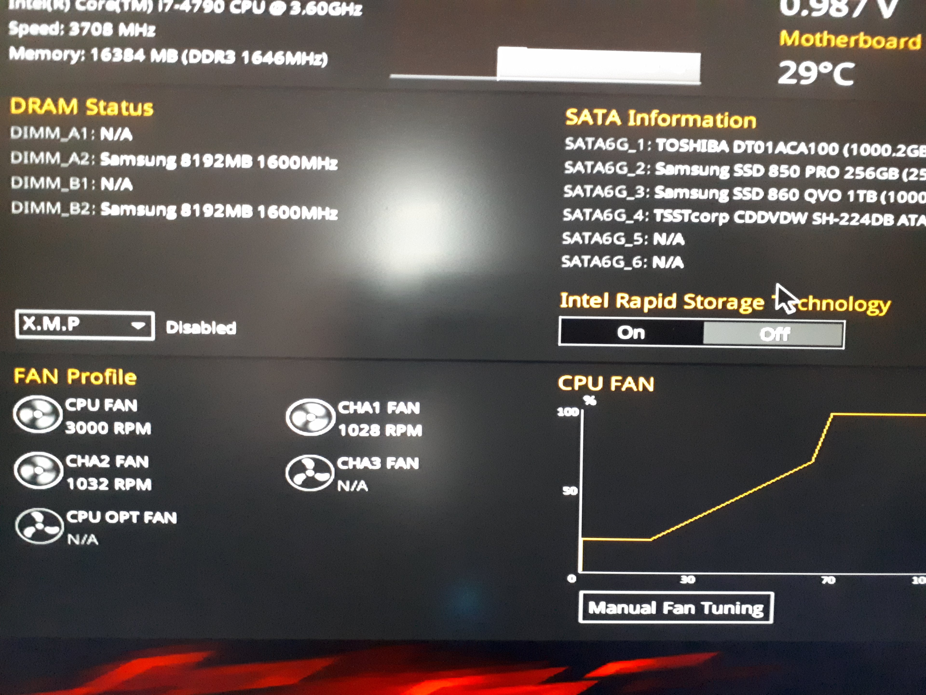

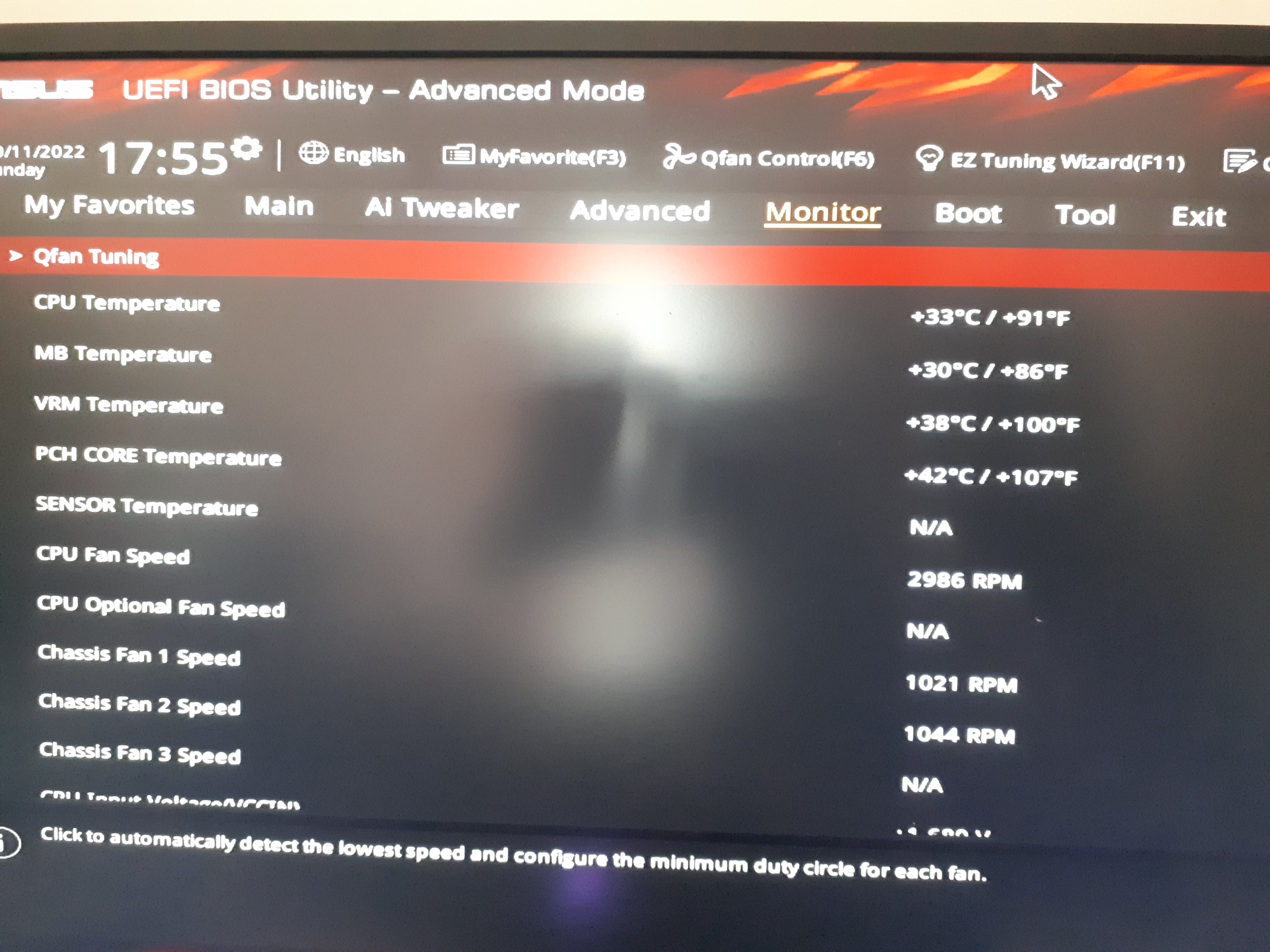

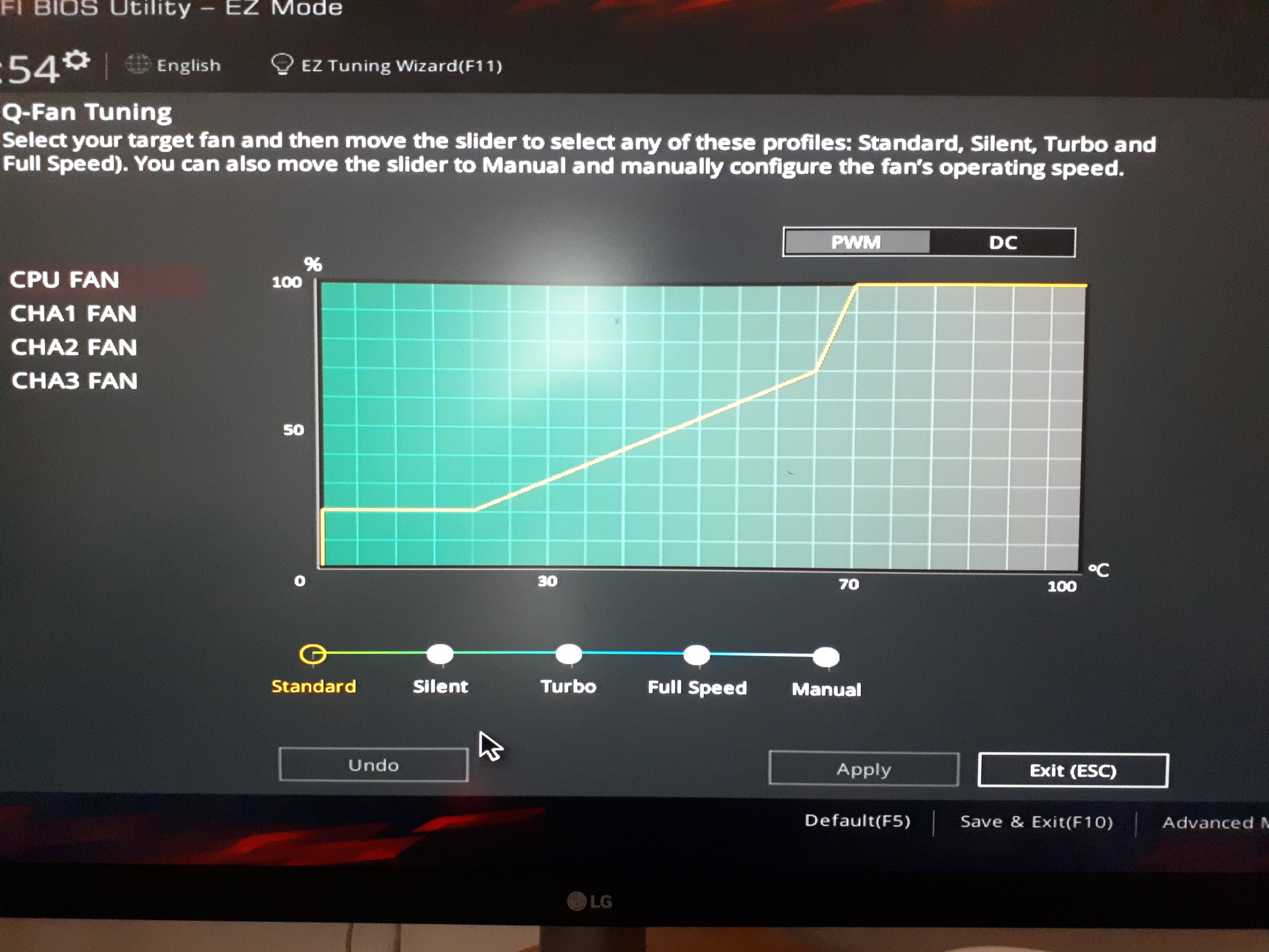

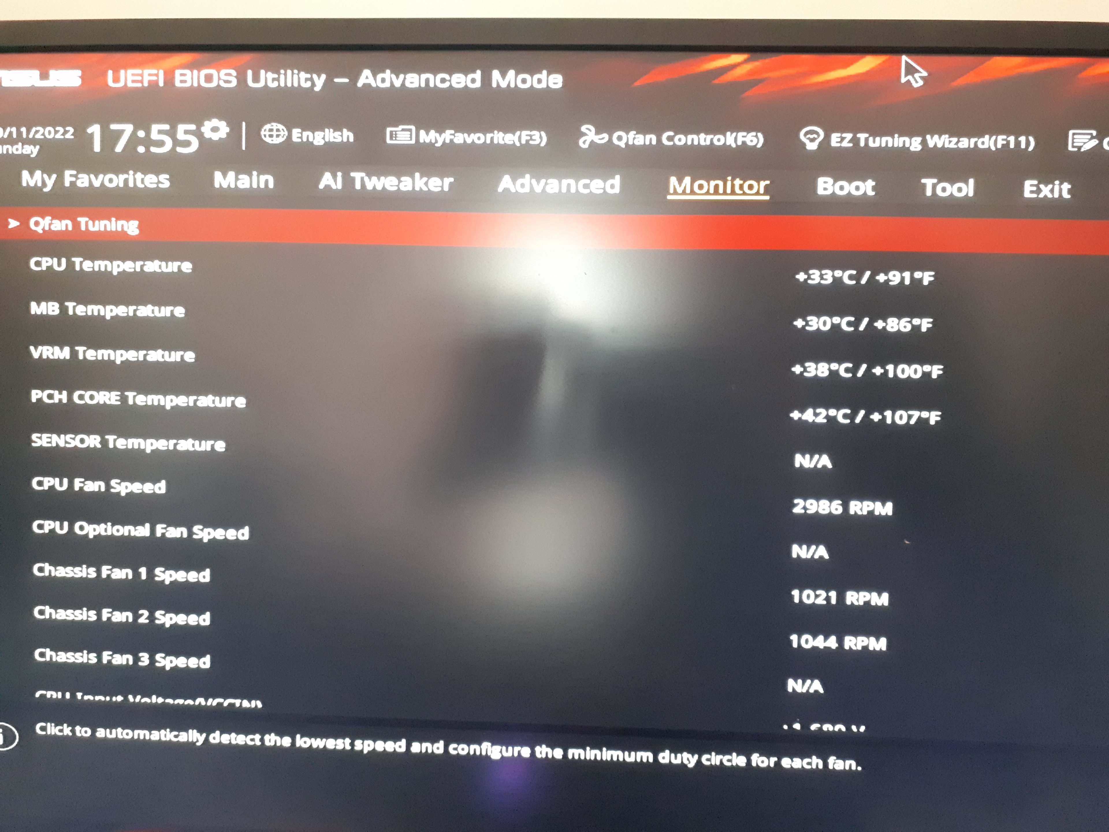

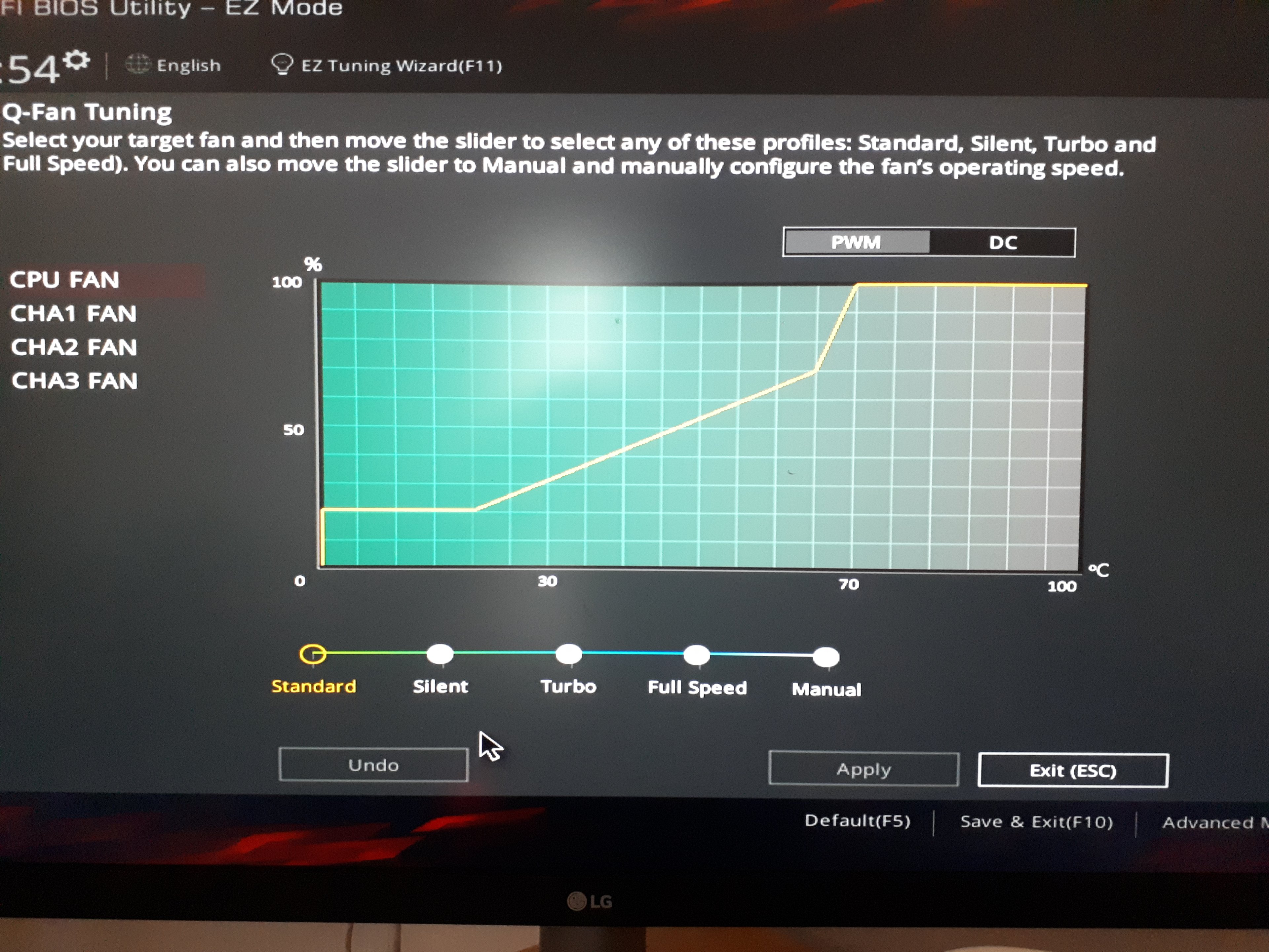

Im Anhang paar Fotos.
3000 rpm sind wirklich viel.
Das sieht eigentlich richtig eingestellt aus.
Kannst du den Lüfter auf manuell stellen und verstellen oder ist der dann weiterhin auf 100%
