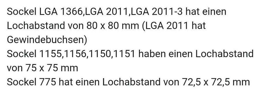

er müsste einfach die Lochabstände ausmessen ob die "Intel" passend sind ... dann muss er nix schrauben und sich auch keine Gedanken wegen Backplate machen ...
Lochabstand 75mm * 75 mm
Falls es ein andere Lochabstand ist
da könnte man dann schauen was passend ist und "verschraubt" wird.
Und nein der Kühler muss nicht diese Maße haben .... es muss die Halterung passen ... der Kühler kann auch 3* so groß sein ...
Sorry aber da denkst du zu "eingeschränkt"
