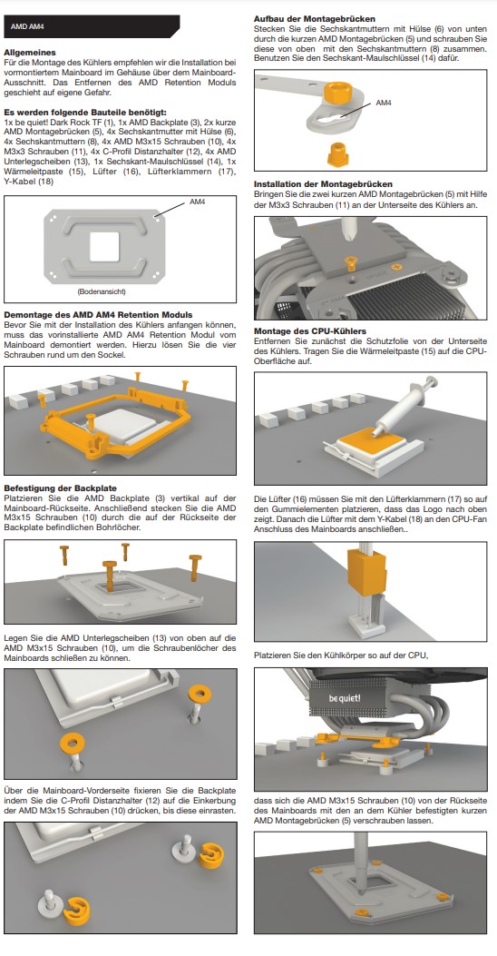

Ähm... Also die Mutter auf links oben zwischen den Heatsinks reinzudrehen, das muss man erst einmal gemeistert kriegen. ^^
mach mir keine angst-- auf welchen teil der anleitung beziehst du dich da?
Gleich das erste Bild von oben.
Wenn Du auf Dein Mainboard schaust, dann befinden sich linksseitig unmittelbar des CPU-Package (CPU-Sockel) Bauteile (SMDs), die zu einem sogenannten Voltage Regulator Module (VRM) gehören, also die Baugruppe der Spannungsregler für CPU und RAM. Umso hochwertiger ein Mainboard ausgeführt ist, desto mehr Bauteile sammeln sich um dessen VRM entlang, nämlich ebenso oberhalb als auch unterhalb davon. Das ist ein sogenanntes Hybrid Voltage Regulator Module, also zwei bis drei solcher Engines, die miteinander kooperieren, um für CPU und RAM noch mehr und stabilere Power bereitstellen können.
Bei hochwertigen Mainboards ist es üblich, dass von den besagten Bauteilen (oberhalb, linksseitig und unterhalb des CPU-Package) sogenannte Heatsinks (Kühlkörper) hervorragen. Umso effektiver deren Kühlleistung sein soll, desto potenter ragen sie empor, breiter und höher. Diese Kühlkörper können die Montage von Kühlkörpern für die CPU erschweren, wenn es um die Erreichbarkeit von Schrauben/Muttern und das Handling mit Werkzeug geht, weil nämlich auch der aufliegende CPU-Heatsink den Platz noch weiter einschränkt, sodass es teilweise fast unmöglich wird, so manche Schraube/Mutter noch drehen zu können.
be quiet! legt zur Montage seiner CPU-Kühlkörper je einen kleinen Schraubenschlüssel dazu, den man zwischen den Heatsinks (CPU- und VRM-Heatsinks) drehen soll. Das ist besonders dort aussichtslos, wo die VRM-Heatsinks sich überschneiden (oberhalb zu linksseitig oder unterhalb zu linksseitig). Wo kaum ein verwertbarer Platz geboten ist, um einen Schraubenschlüssel drehen zu können... Was solle man tun? Die VRM-Heatsinks demontieren?
