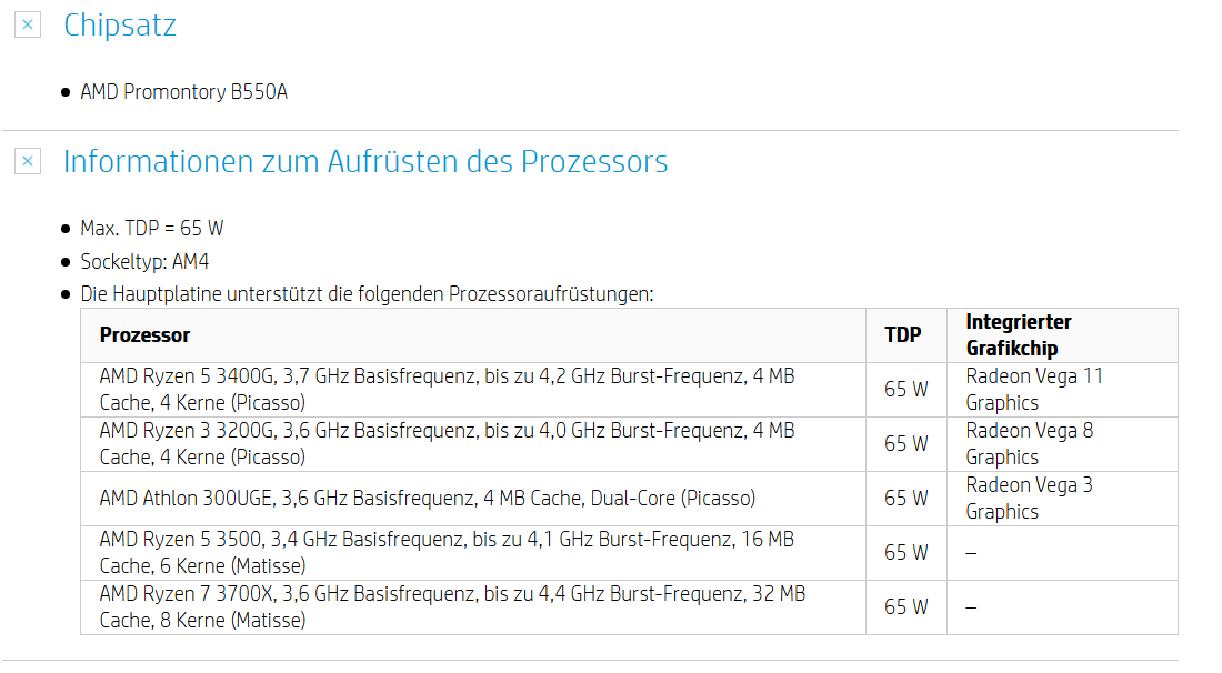

Ich habe zwar einen AMD 3700X mit AM4 Sockel verbaut, allerdings steht beim Mainboard offiziell dabei, dass es für einen Intel Prozessor ausgelegt ist.
Hier noch der Link zum Mainboard:
https://support.hp.com/de-de/document/c06443397

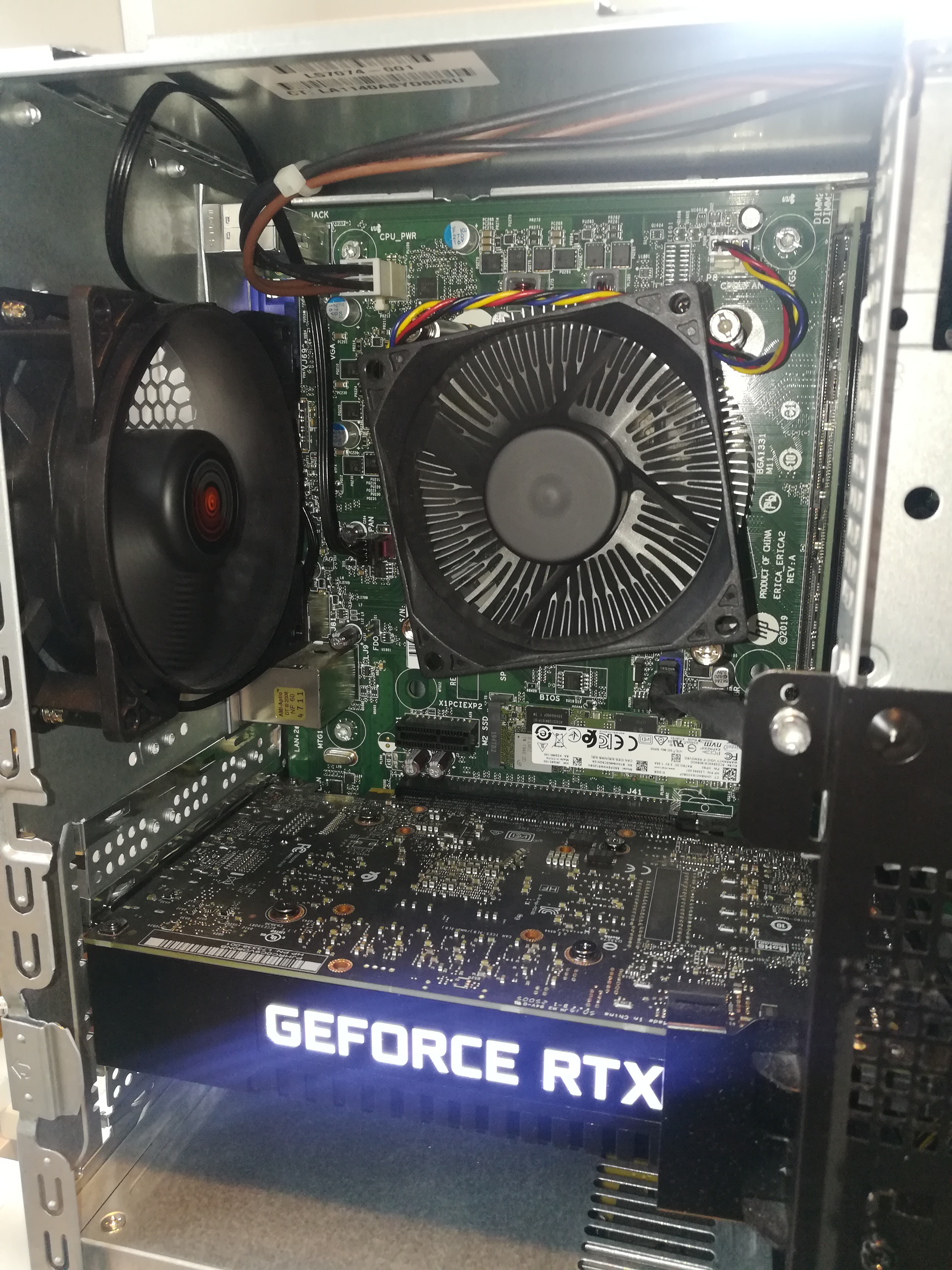

Ziemlich genau so sieht der verbaute Lüfter aus:
Besteht da die Möglichkeit, dass ich den AMD Wraith Max doch irgendwie befestigen kann?

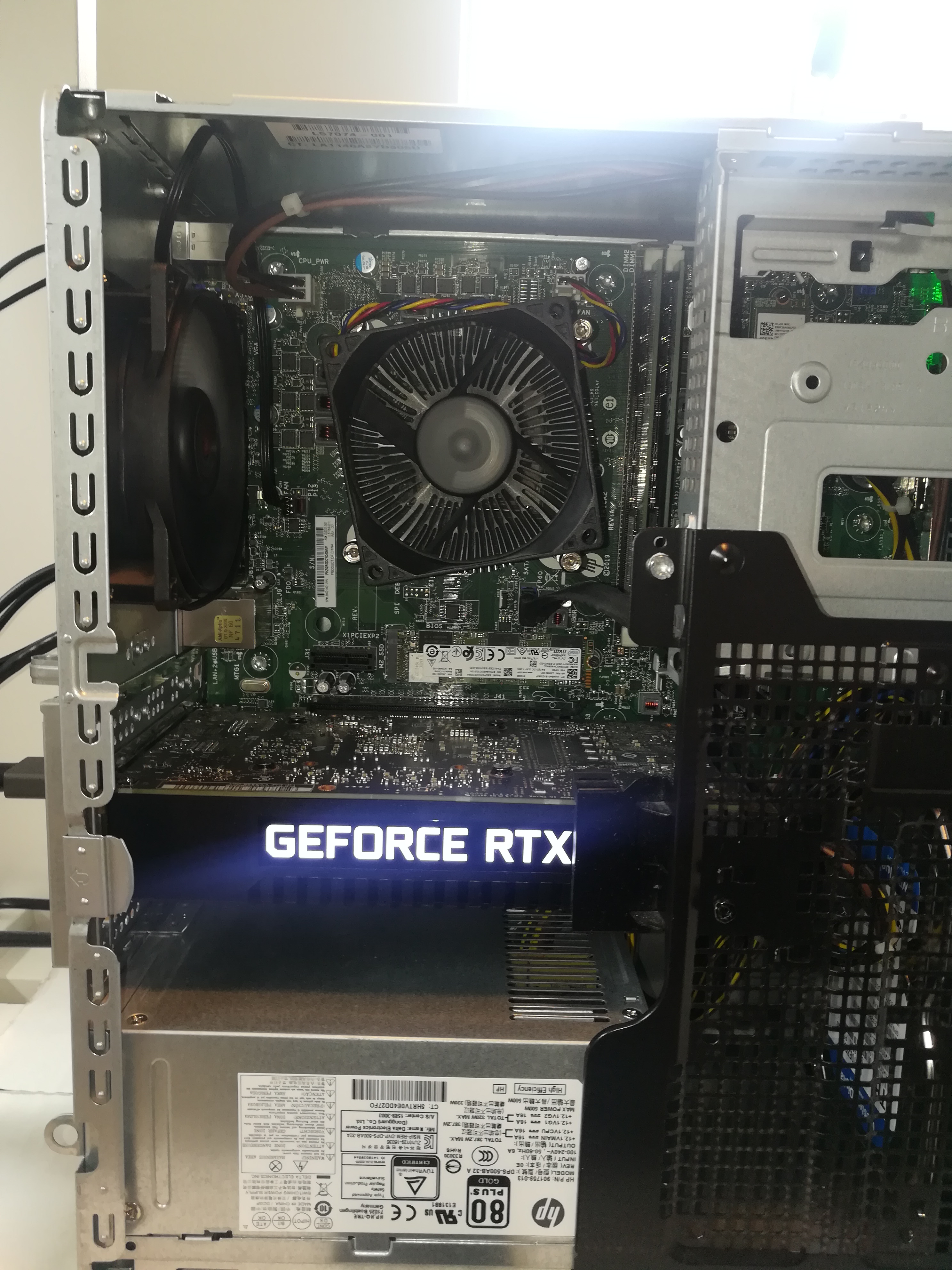

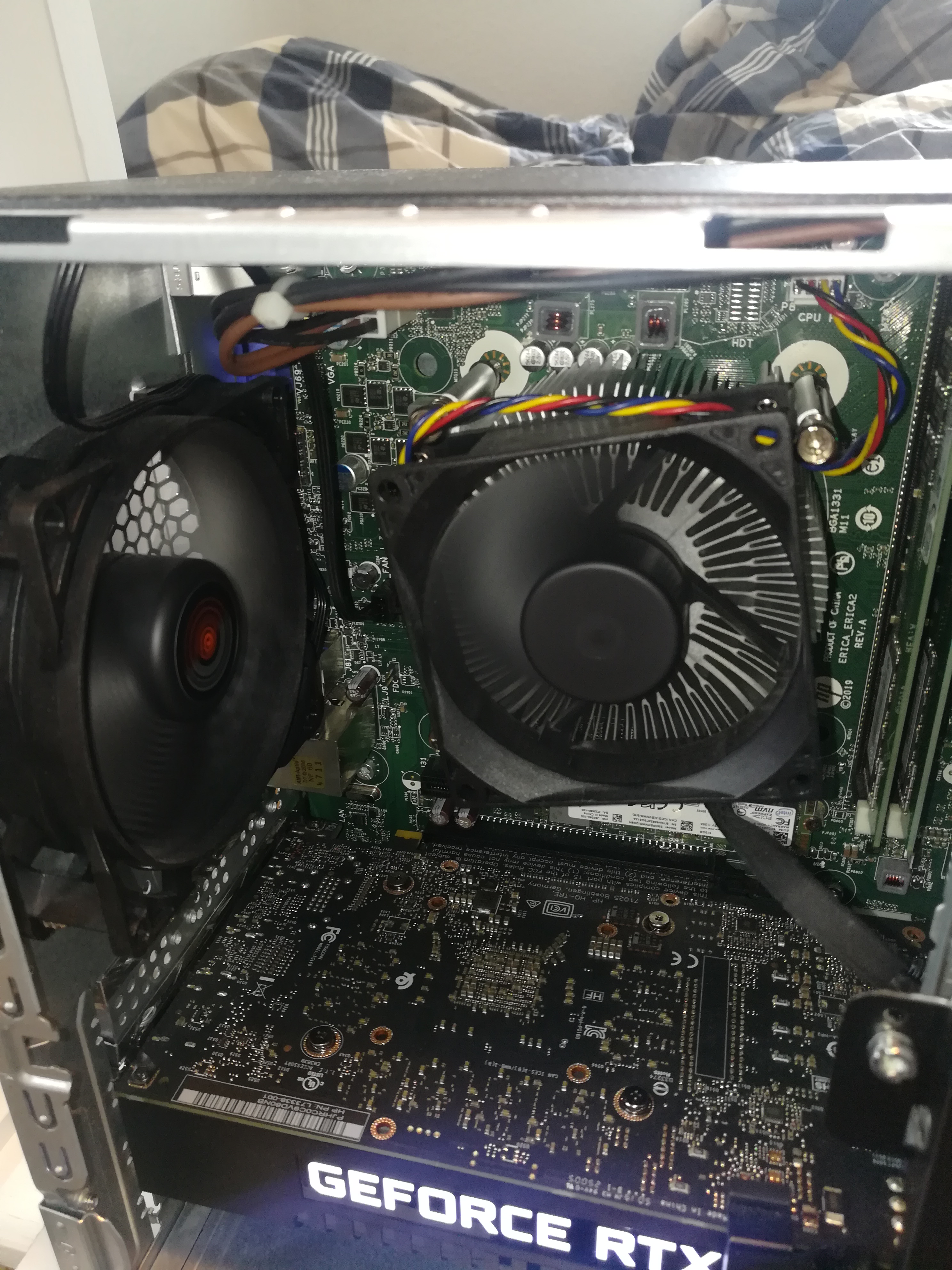

Hier noch ein paar Bilder vom PC Innenleben:
https://ibb.co/xs3wBM3
https://ibb.co/4W6h3xH
https://ibb.co/H4r7rKZ
https://ibb.co/0h2bJfm
https://ibb.co/dbgzKkz

"ch habe zwar einen AMD 3700X mit AM4 Sockel verbaut, allerdings steht beim Mainboard offiziell dabei, dass es für einen Intel Prozessor ausgelegt ist." Da stimmt dann was gewaltig nicht, ein Intel prozessor passt nicht auf ein AMD Mainboard und umgekehrt.
Moin,
erstens, du kannst und solltest deine Bilder hier direkt in den Thread posten, ich werde zumindest "deine" Links zu den Bildern nicht aufrufen!
zweitens: WO in den von dir geposteten MB-Spezifikationen steht bitte irgendetwas von INTEL?
Wenn da AMD drin ist, dann ist auch der Sockel von AMD und damit sollte auch der Wraith passen...
Reaktionen: coasterblog
Bitte was? Wie soll denn ein Ryzen auf einem Intelboard laufen.
Hier ein Bild aus deinem Link:
Wo steht da was von Intel? Oder was meinst du genau?
Der AMD Kühler passt auch auf ein AMD Board. Kommt eben auf die Befestigung (Backplate etc) an. Mit Intel hat das ganze aber nix zu tun.

Sry das mit dem Intel Board war bullshit von mir... Es scheint aber ein Intel Lüfter zu sein...

Hatte die Bilder tatsächlich noch irgendwo auf dem Handy vergraben... Sry 😅

Ich dachte zuerst dass das Mainboard für eine Intel CPU ausgelegt ist, was sich allerdings als falsch herausgestellt hat... Hab mich zu dumm angestellt beim nachschauen...
Die meinten dann dass es ein Intel Kühler auf einem AMD Prozessor und somit AMD Sockel ist 😅
