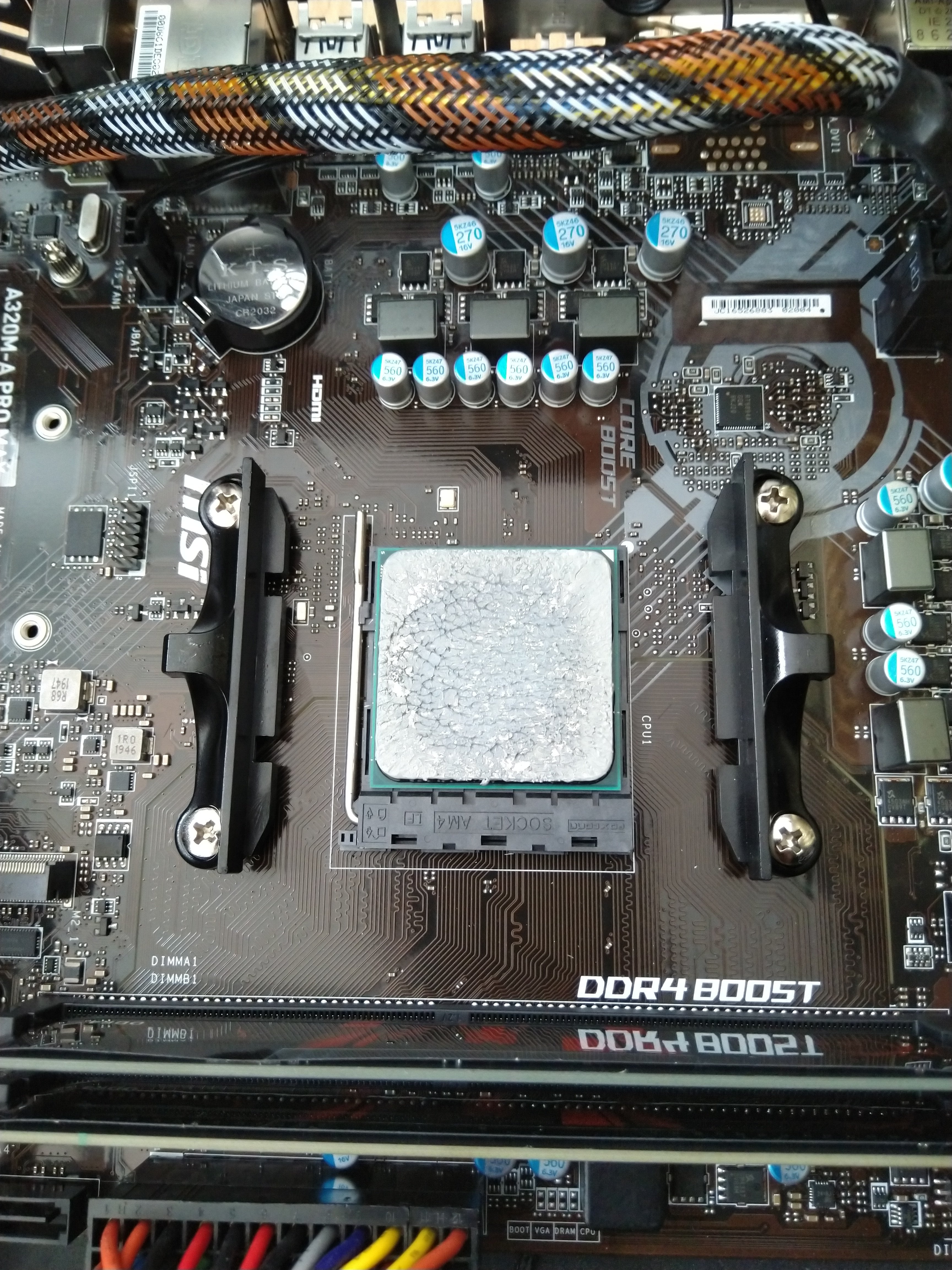

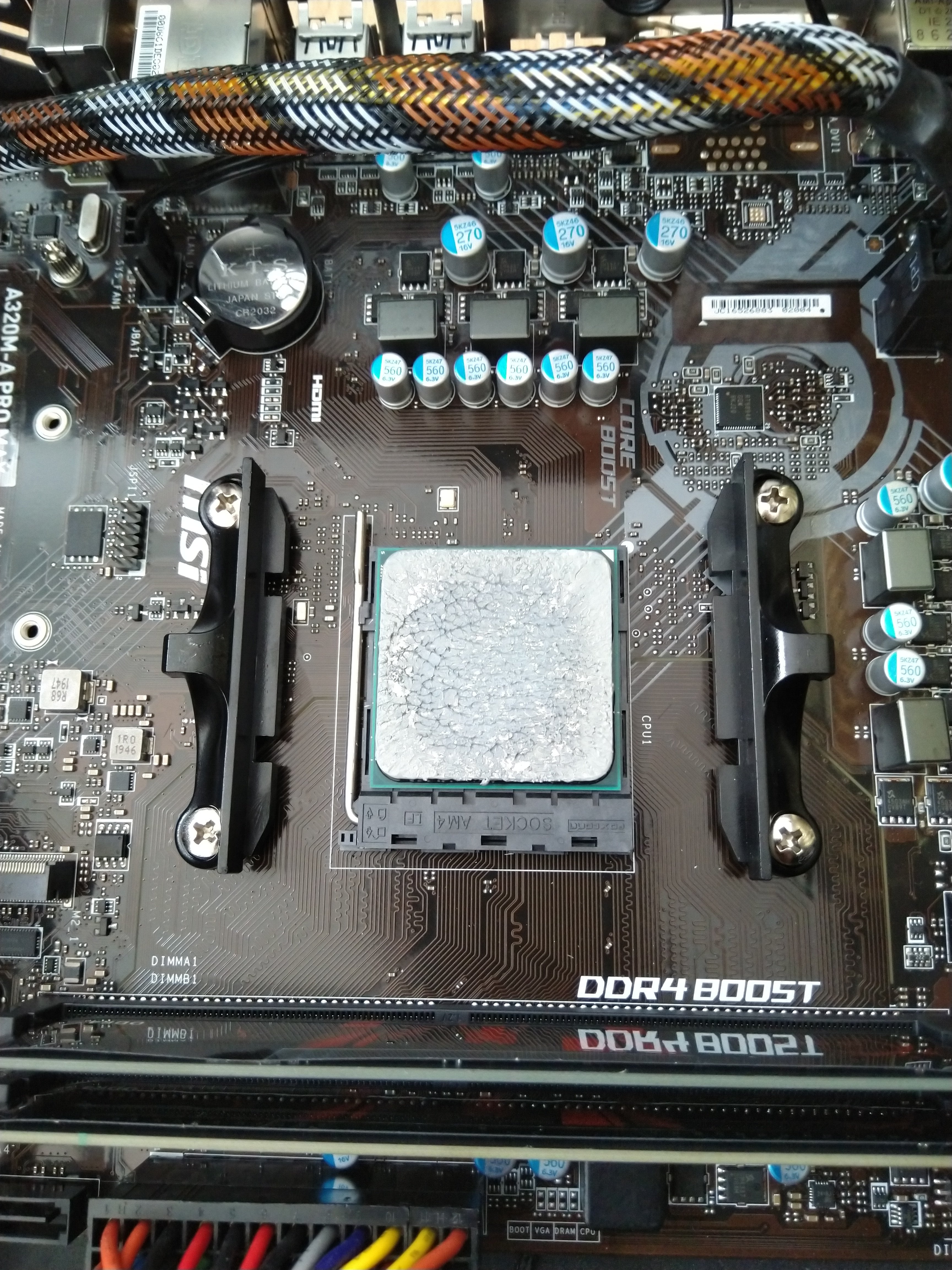

Es liegt nicht am RAM, habe das gestern Abend wohl falsch gesehen.
Habe das Gefühl das die Halterung auf dem Board nicht passt.
Ist das die originale Halterung welche für den Lüfter vorgesehen ist?
Die Halterung ist nicht groß genug, um unter die Offnungydes Lüfters zu greifen.
Habe eine Seite angeschraubt und dran gehalten, weiß nicht wie das klappen soll.
Ja.
Sind sie schon, aber von alleine geht das nicht. Das ganze soll den Kühler ja fixieren.
Sieht alles normal aus.
https://support.arctic.ac/index.php?p=alpine-am4-co&lang=de
Auf „AMD Socket“ klicken.
Vielleicht helfen dir die Animationen für Installation und entfernen des Kühlers.
Eine Seite wird meist erst eingehängt dann runterdrücken und dann die zweite Seite in Position bringen (Schraubendreher durch das dafür vorgesehen Loch hilft). Es braucht etwas Kraft mit der Hand auf dem Kühler. (Aber nicht die Kraft auf den Schraubendreher bringen, nach dem Halter kommt nur noch das Board)
Hat am Ende geklappt
