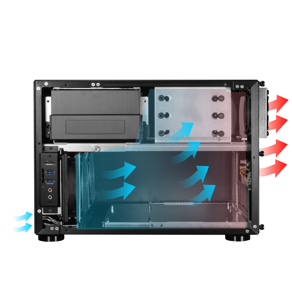

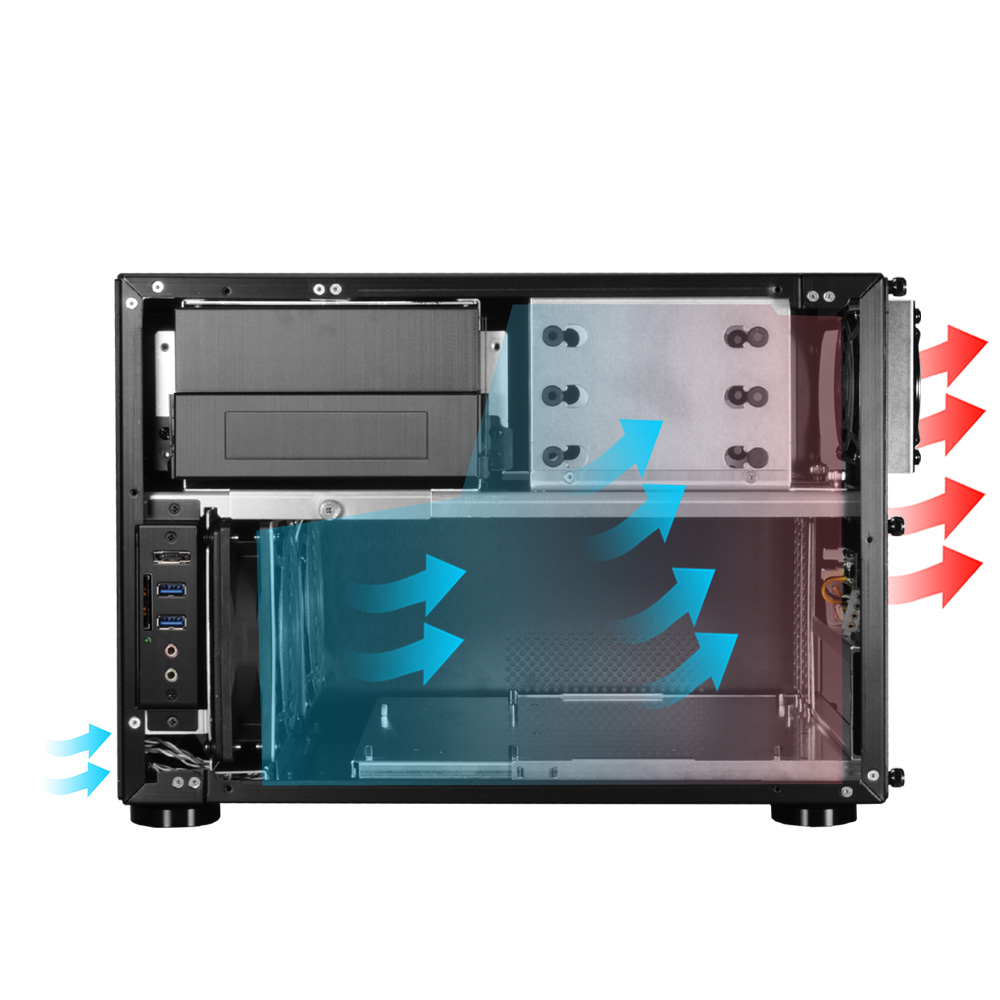

Das Lian-Li hat vorn unten 2 x 120mm Lüfter und hinten oben 1 x 80mm eingebaut.
Im Anhang habe ich ein Bild eingefügt, dass den Luftstrom zeigt.
Grob gesagt, geht es von vorne unten nach hinten oben. Ein Towerlüfter passt nicht ins Gehäuse.
Nun die grosse Frage nach dem richtigen CPU-Lüfter.
Zur Auswahl stelle ich mal hier zwei Extreme:
a) Noctua NH-L12 (ca. 55 Euro)
b) Arctic Alpine 11 Plus (ca. 10 Euro)
Folgender Gedanke:
Den Noctua könnte ich so installieren, dass er entweder die Luft von oben nach unten bläst, was wohl so auch von Noctua empfohlen wird, oder eben von unten nach oben.
Bei der Version von unten nach oben hat der Lüfter wohl nicht seine optimale Kühlleistung aber er würde meiner Meinung nach den Luftstrom im Gehäuse optimal unterstützen.
Der Alpine 11 Plus bläst von oben nach unten auf den Prozessor.
Was sagt denn euer Bauchgefühl. Bringt das was, den Noctua so zu installieren, dass er von unten nach oben bläst?
Wenn nicht, reicht mir für meinen Anwendungsfall dann nicht auch der Alpine 11 Plus.
Der ist schliesslich stolze 40 Euro billiger.
Danke!!

An die Kollegen, welche hier die Towerkühler empfehlen: Schaut Euch mal das Gehäuse an! Hier passen die von Euch empfohlenen Mugen 2 und 3 nicht hinein!!!
Ein Towerkühler passt nicht. Steht etwas weiter oben im ersten post.

Hallo!
Danke mal für die vielen und schnellen Antworten.
Einer meiner Zweifel ist, ob ich für meine Anwendung überhaupt einen mächtigen Kühler brauche.
Darkkalle hat ja schon angedeutet, dass für mich wohl auch der boxed-Kühler reichen müsste.
Soweit ich sehe ist der Luftstrom im Gehäuse mit den schon verbauten Lüftern ja nicht so schlecht.
Die Frage ist, ob ein normaler Top-Down-Blower diesen Luftstrom nicht ein wenig behindern würde?
Der Luftstrom der vorderen Gehäuselüfter geht ja schliesslich von vorne nach hinten und ein Top-Blower würde ja hier eher wieder einen Lufstrom erzeugen, der tendenziell von hinten nach vorne geht.
Oder sind diese Luftströme in Wirklichkeit nicht so stark, dass sie sich behindern.
Den Arctic Alpine 11 Plus hatte ich gewählt, weil er wohl leistungsmässig leicht über dem Boxed-Kühler anzusiedeln ist, aber geräuschmässig wohl deutlich besser sein soll.
Gebt mir doch noch eine Einschätzung bezüglich der Luftströme im Gehäuse.
Also Gehäuselüfter: von vorne unten nach hinten oben
Prozessorkühler: von oben nach unten.
Würde sich das nicht beissen?
Wenn es sich beisst, beisst es sich so sehr, dass ich eventuell Probleme bekomme?
