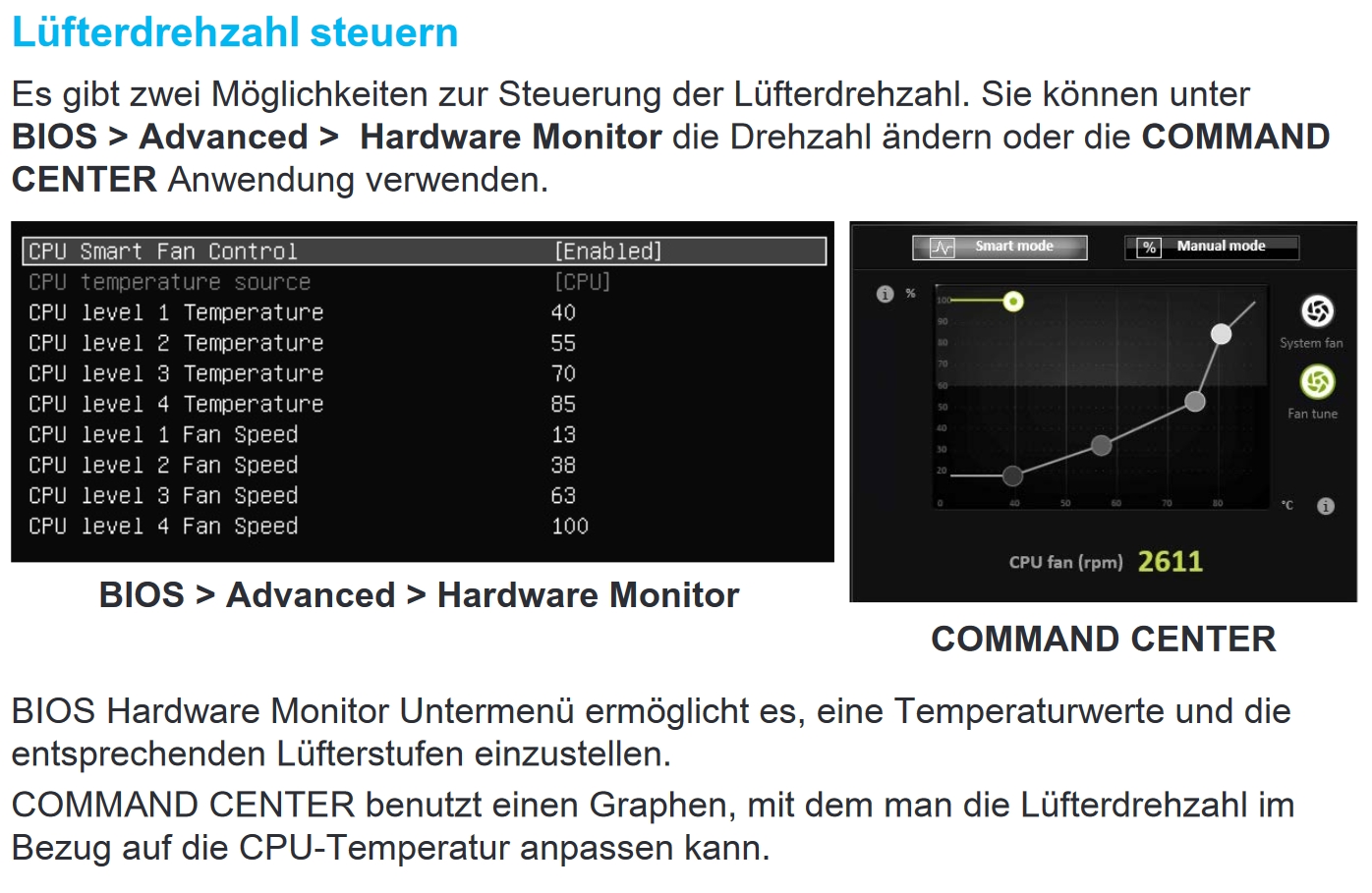

Im Handbuch oder im UEFI/BIOS nachsehen welche Einstellungen zur Lüftersteuerung das Mainbaord hat. Im Handbuch M7996v1.1.pdf auf Seite 13 'CPUFAN1, SYSFAN1: Stromanschlüsse für Lüfter' > 'Lüfterdrehzahl steuern'. Es ist sogar eine Lüfter-Kurve möglich.

Was sein kann ist, dass im BIOS eine "target Temp" von 40° eingestellt ist. Da der Boxed-Kühler recht schlecht ist, würde er immer direkt ziemlich aufdrehen, um die 40° zu erreichen. Wenn du dieses Target auf z.B. 65° setzt würde der Lüfter erst später hochdrehen.
Da hast du es, auch im den Screenshot von Hauro. Temperatur auf 40° eingestellt für wenig Last.
Also entweder Lüfter direkt steuern lassen oder die Temps höher setzen.
Beste ALternative ist aber einen anderen Kühler zu nehmen :)
Ich habe jetzt einfach CPU Level Temperature 1,2,3,4 auf 55, 65,75,85 gestellt.
Man hört irgendwie schon weniger (viellricht auch einbildung).
Denkt ihr es ist richtig?
Ich würde sie noch höher setzen, für eine CPU sind 60°+ kein Problem. Dann kannst ja einfach mal CoreTemp laufen lassen und sehen, ob er über 40° geht. Eigentlich ist das schon richtig so und er sollte leiser sein.
