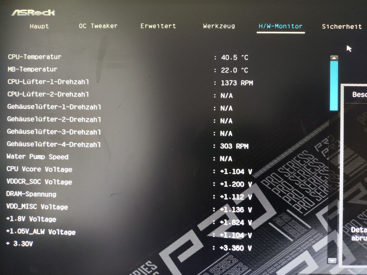

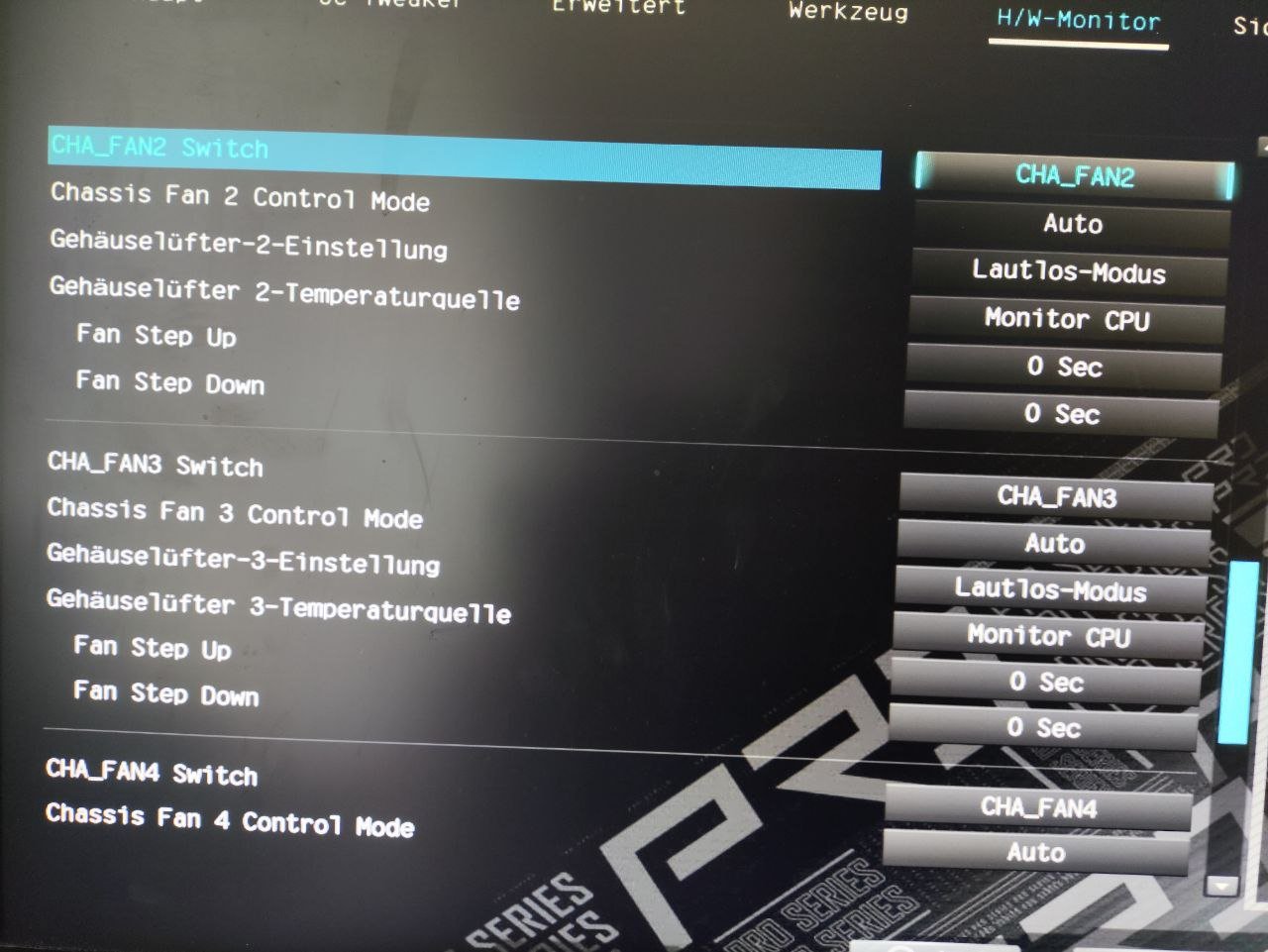

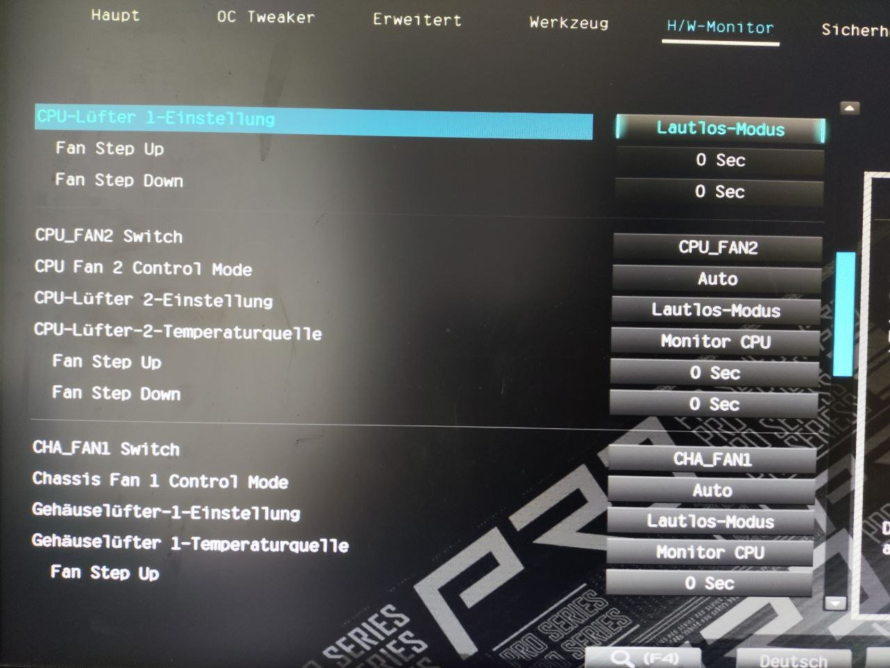

Der CPU-Lüfter dreht sehr laut auf, sehr störend. Davor wurde er mit einem i7 6700K und einem Asus Z170 Board betrieben und war sehr ruhig. Im Bios hatte ich mir die Lüftersteuerung angeschaut, aber hier steht der Lüfter schon auf "leise". Das verstellen der Lüfterkurve hatte keinen Unterschied gemacht. CPU Lüfter 2 liefert auch keine Drehzahl mehr, obwohl er sich dreht. Ich erhielt allerdings gleich nach Inbetriebnahme des Rechners hier schon mal eine Drehzahl.
  • Verkabelung überprüft. Die Lüfter stecken eindeutig und korrekt in CPU_Fan1 und CPU_Fan2. Falsch einstecken kann man den 3poligen Stecker auch nicht.
  • Bios auf Aktualität überprüft -> neuste Version 3.2 bereits vorinstalliert
  • Bios läuft alles im Standard, noch nichts konfiguriert
Ich will nicht ausschließen, dass ich einen Bedienfehler mache. Daher habe ich im Anhang Bilder vom Bios angefügt, damit ihr euch einen Überblick verschaffen könnt. Wenn ihr noch mehr Infos braucht, einfach sagen.

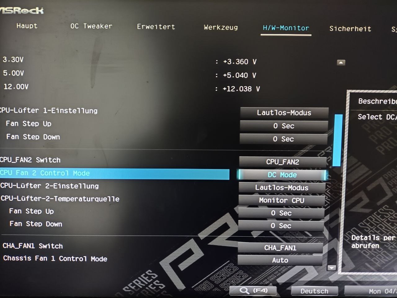

Probiert mal Control Mode "DC", vllt. funktioniert die automatische Erkennung nicht richtig.

Letztes Bild rechts unten auf "übernehmen" klicken.
Das tat ich natürlich. Zumal die auf dem Bild 4 zu sehende Lüfterkurve die bereits per default hinterlegte ist.

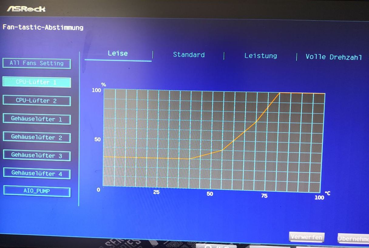

Der 9800x3D zieht auch grob bis ca 150 Watt, der 6700k nur ca 90 Watt. Dass da die Lüfter etwas weiter aufdrehen, wäre jetzt zumindest kein Wunder.
In der Kurve wird ab 80 Grad 100% Propellerspeed vorgegeben, und 80 Grad unter Last jetzt keine Seltenheit bei der 9800x3D.
Ob die Steuerung überhaupt funktioniert, kannst Du ja mal testen, in dem Du auch bei niedrigen Temperaturen auf 100% stellst.
Was aber auch sein kann: Du hast nichts über Deine Gehäuselüfter geschrieben, wenn da einer dabei ist, der richtig weit aufdrehen kann, kann der auch das Problem sein (Weil die Lüfter der CPU machen nach flotter Recherche nur 1300 RPM, das ist jetzt für die meisten akustisch nicht so wild). Die testweise mal auch bei hohen Temperaturen auf 50% drosseln.
Die Kurve zeigt 100% Lüfter bei 80Grad, das wird bei AM5 so nicht leise bleiben.
Kurve bearbeiten, so das so hohe Drehzahlen erst bei deutlich höheren Temps auftauchen.

Ich konnte im Bios nur für CPU Lüfter 2 den Control Mode DC auswählen. Für Lüfter 1 kann ich nur die Lüfterkurve einstellen. Der DC Mode für CPU Lüfter 2 hat keinen Unterschied gemacht. Es hört sich nicht leiser an und ich bekomme nach wie vor kein Drehzahlsignal übermittelt.
Das Gehäuse ist aktuell noch offen und nur ein (hinterer) Gehäuselüfter angeschlossen. Dieser dreht allerdings nur mit 300rpm. Im Windows hat meine CPU 45°C und hier dreht der Lüfter bereits auf ca 1370rpm auf. Völlig unabhängig, welche Temperatur die CPU hat.

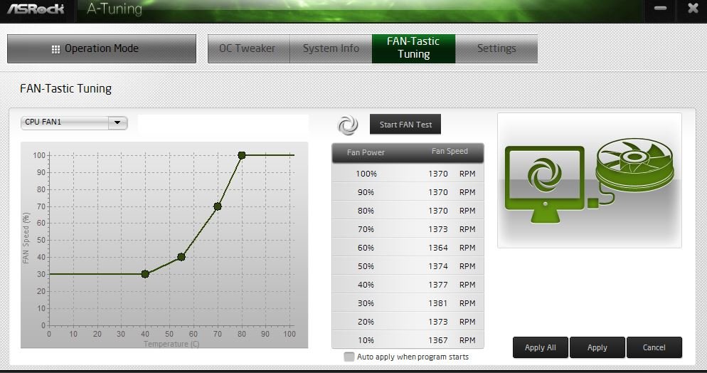

Im ASRock Tool sieht man auch, dass die Lüfterdrehzahl immer gleich ist, egal wie viel Fan Power angegeben ist.

Schaut euch mal Bild 6 an. Das ist doch merkwürdig.
Wenn es sich tatsächlich (wie im Eingangspost beschrieben) um 3-Pin Lüfter handelt, lassen die sich nur über veränderte Spannung regulieren.
Okay da dein Lüfter scheinbar kein PWM Signal hat, musst du den mit DC Steuern sonst wird das nichts.
Nutze erst Fantuning und dann den Lüfter auf DC stellen und anpassen. 😉
Ahhh und bitte diese MB Software egal von welchem Hersteller nicht in Windows installieren bzw nutzen. Machen mehr Probleme anstatt sie funktionieren. ;)
Alles im UEFI einstellen oder eben Fan Control nutzen.

Ich werde es versuchen, ich kann allerdings nur CPU Fan2 auf DC stellen. Für Fan 1 sehe ich diese Option nicht.

CPU Fan 2 Control Mode
Allows you to select PWM mode or DC mode for CPU Fan 2.
[Auto] Select this mode to detect the type of installed fan and automatically switch the
control modes.
[DC Mode] Select this mode for 3-pin fan.
