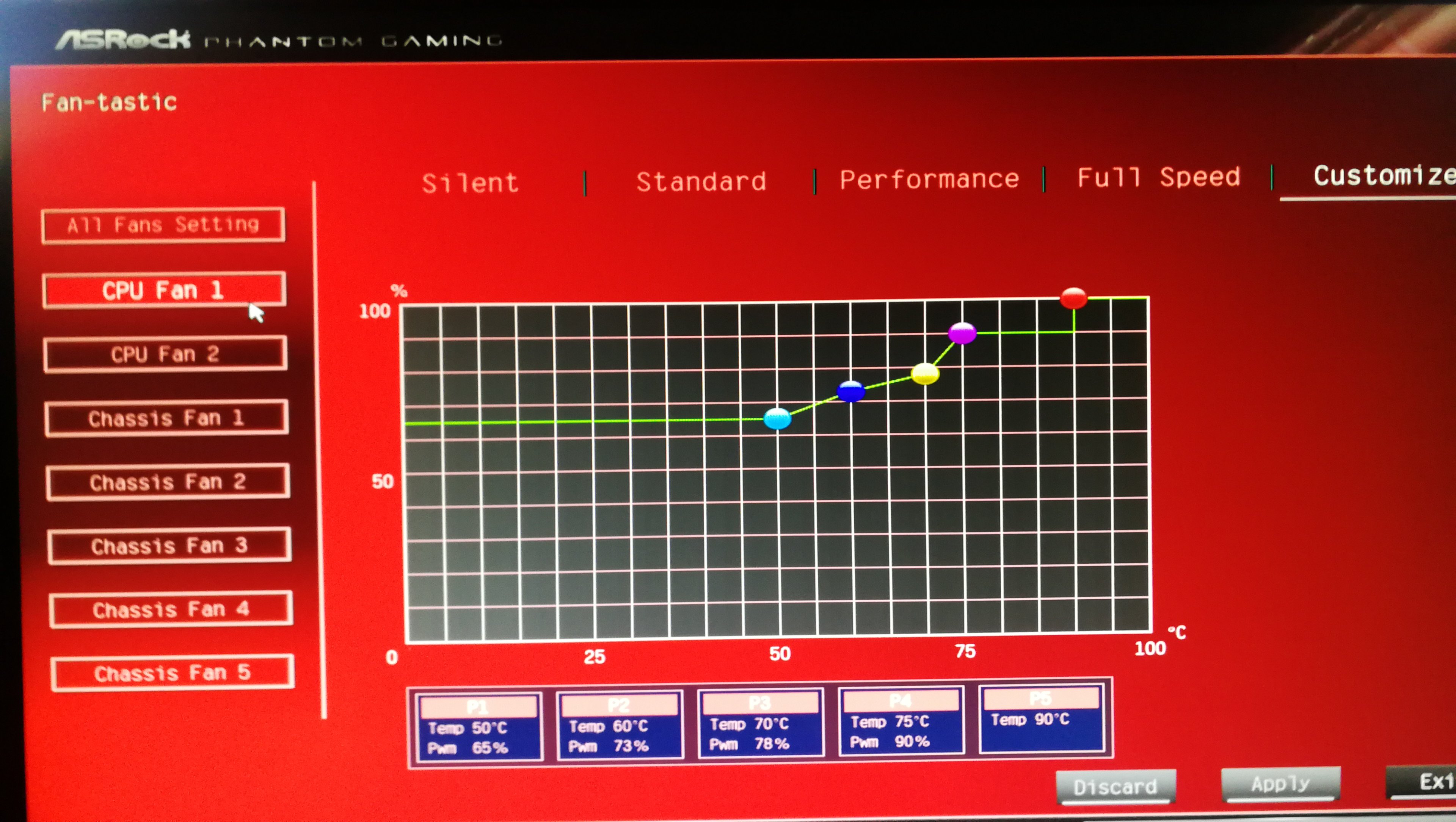

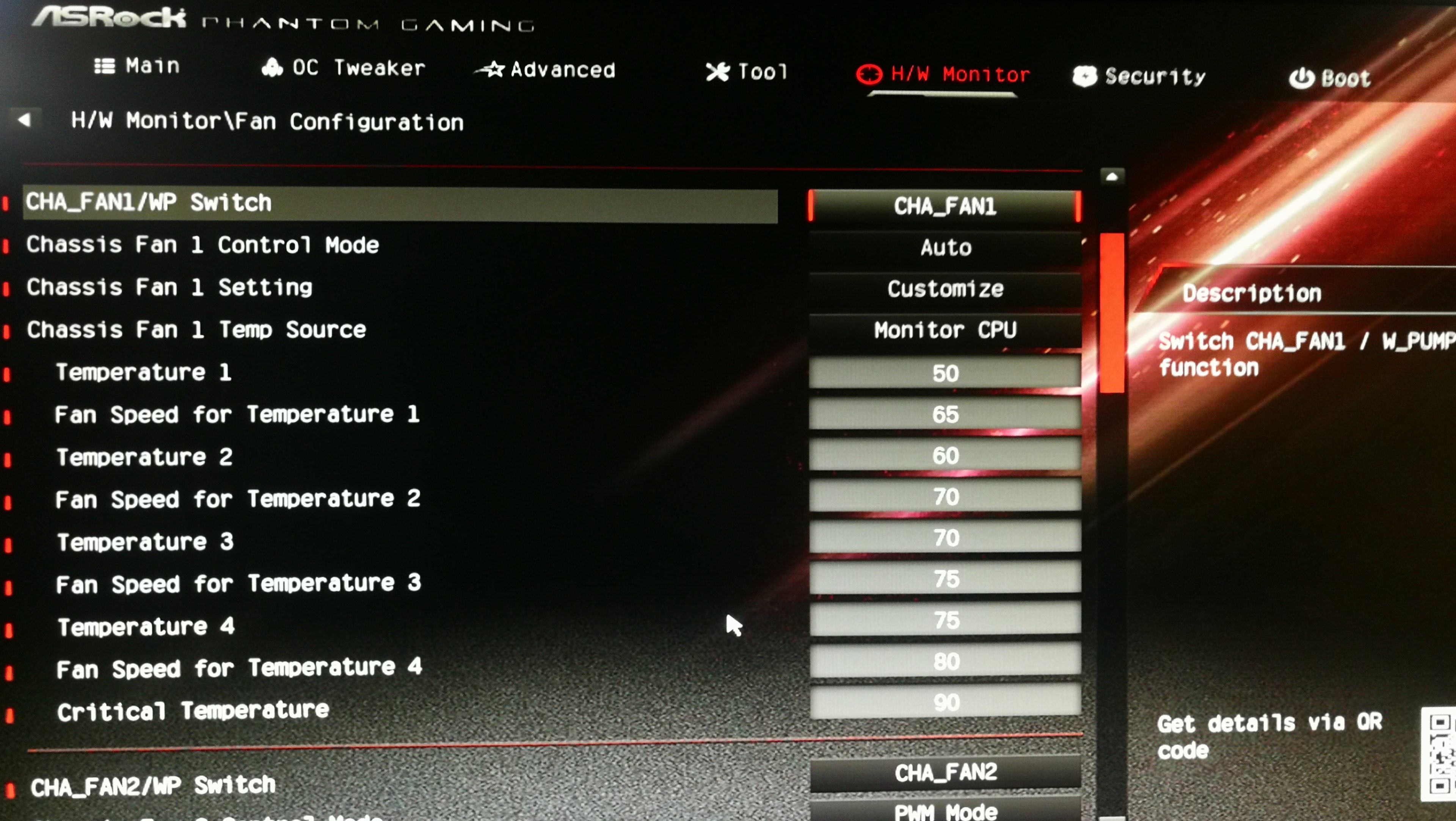

Hast du schonmal ausprobiert über die Settings die Temperaturdaten mit den Lüfterdaten einzugeben? bei meinem ASROCK B550 PG mit einem Ryzen 7 5800X läuft das sehr gut und schön leise. Ich habe dir mal ein Bild von meinen Settings angehangen
Ja, das funktioniert auch so halbwegs (langsam, mittel, maximal). Allerdings habe ich dann dennoch das Problem, dass die Erkennung der Lüfterdrehzahl völlig falsch ist und oft wird auch gar keine RPM erkannt.
