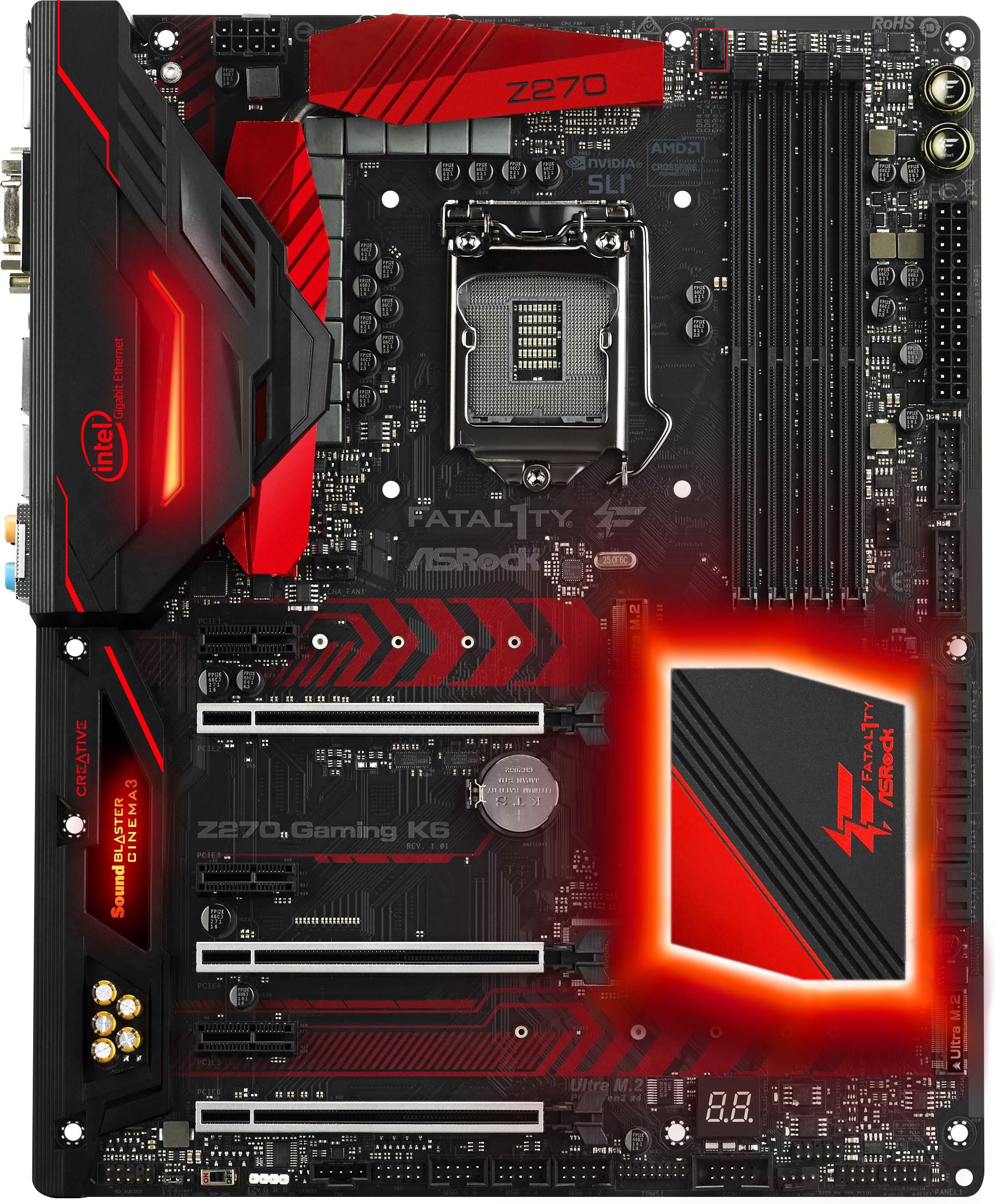

Guten Tag, ich habe den Alpenföhn Olymp als CPU kühler nun hab ich das Teil zusammengebaut und die Lüfter mit der klammer noch rangehängt
Allerdings wo schließe ich nun die Lüfter nun an?
Ich habe einen Asrock z270 Fatality K6 Mainboard

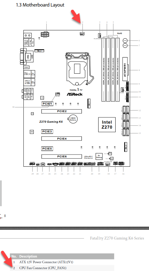

Hab dir den Anschluss Rot Markiert. Ist ganz oben zu finden aufm Bild.
handbuch seite 16 (bzw. seitennummer 8)
Also bei mir auf dem Mainboard steht nirgends CPU Fan was mir roterhund07 beschriftet hat
Stattdessen hab ich jetzt auf dem Motherboard denn selben art Anschluss gefunden wo Fan 2 steht.
Mach das Handbuch auf?

Dein Board sollte auch zwei CPU-Fan-Anschlüsse haben.
Der eine über den Spannungswandlern (neben den CPU-Power-Anschluss) und der andere ist der, der Links neben den RAMs zu sehen ist.
Auf dem Bild ist der falsche markiert. Du siehst CPU_Fan1 etwas mehr links noch gerade unter der roten Abdeckung heraus schauen. Bzw. der markierte heißt CPU Fan_OPT/W_Pump, kann also für beides verwendet werden.
lad doch mal ein bild hoch.. am besten hochauflösend wo man a) genau erkennen kann welches mainboard du hast b) die gegend um den CPU-Sockel ist wichtig, denn der Anschluß für den CPU_FAN ist meist in der Nähe der CPU (logisch oder).

Du meinst das Kabel vom 2. CPU-Lüfter? An den anderen CPU_FAN Anschluss, rechts daneben (CPU_OPT), würde ich mal sagen. Steht im Handbuch etwas, ob der auch geregelt ist?
Denn ersten Kabel hab ich bereits angesteckt und zwar hinter der Abdeckung laut Handbuch ist das CPU Fan 1
Ich habe jedoch 2 Lüfter wo soll ich das andere Kabel anstecken auf CHA Fan 2 was hinter den Ram Riegel ist
Oder auf die CPU Fan_OPT/W_Pump?
