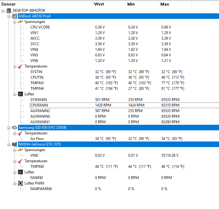

die software spuckt bei "Max" mitunter abenteuerliche werte aus.
der CPU-lüfter scheint durchgehend mit ~70% zu drehen. kann man im BIOS ne lüfterkurve erstellen? werden die änderungen auch übernommen?

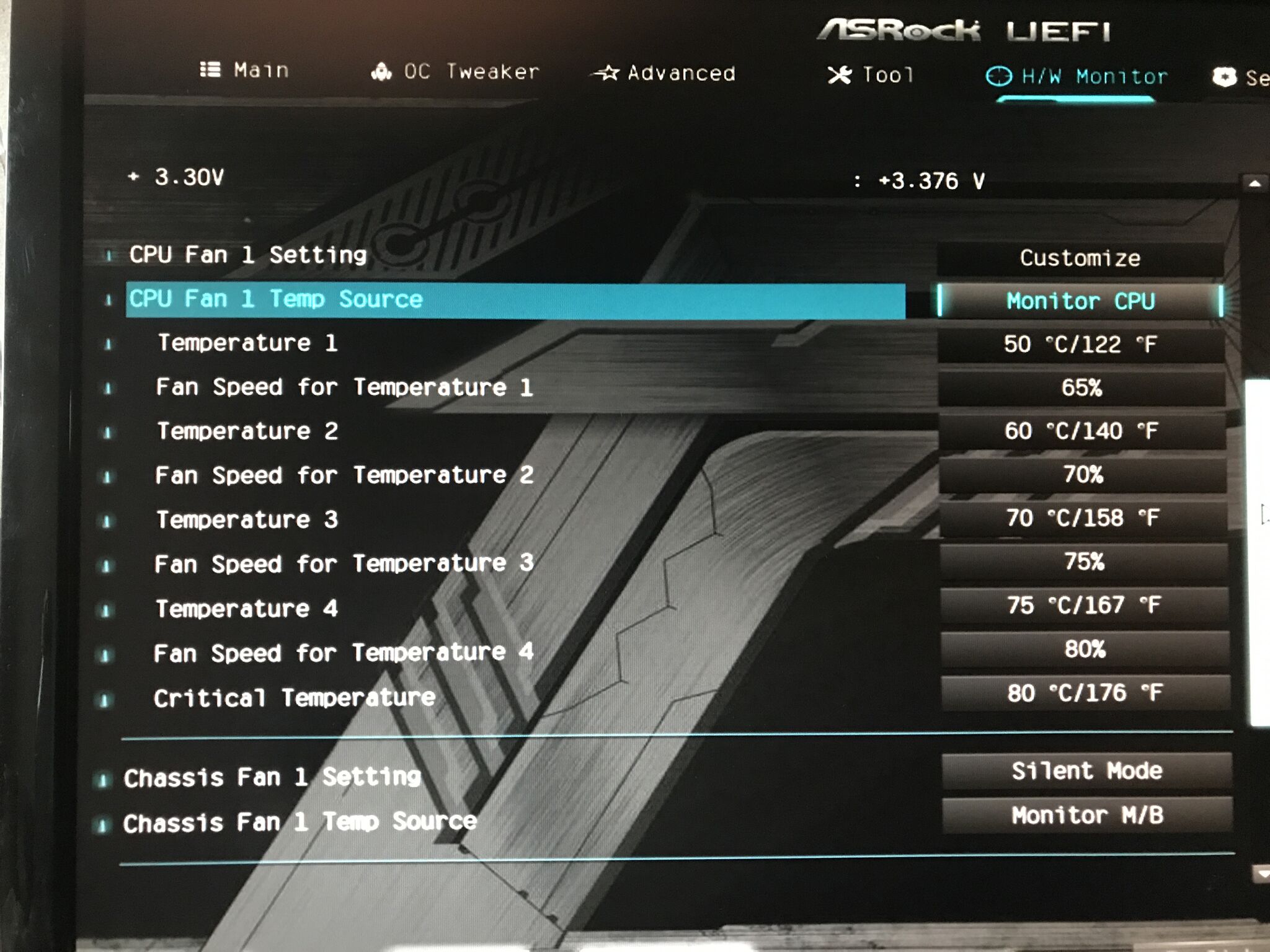

also, ich hatte im bios unter silent... wenn man manuell einstellen will muss man es so eingeben...

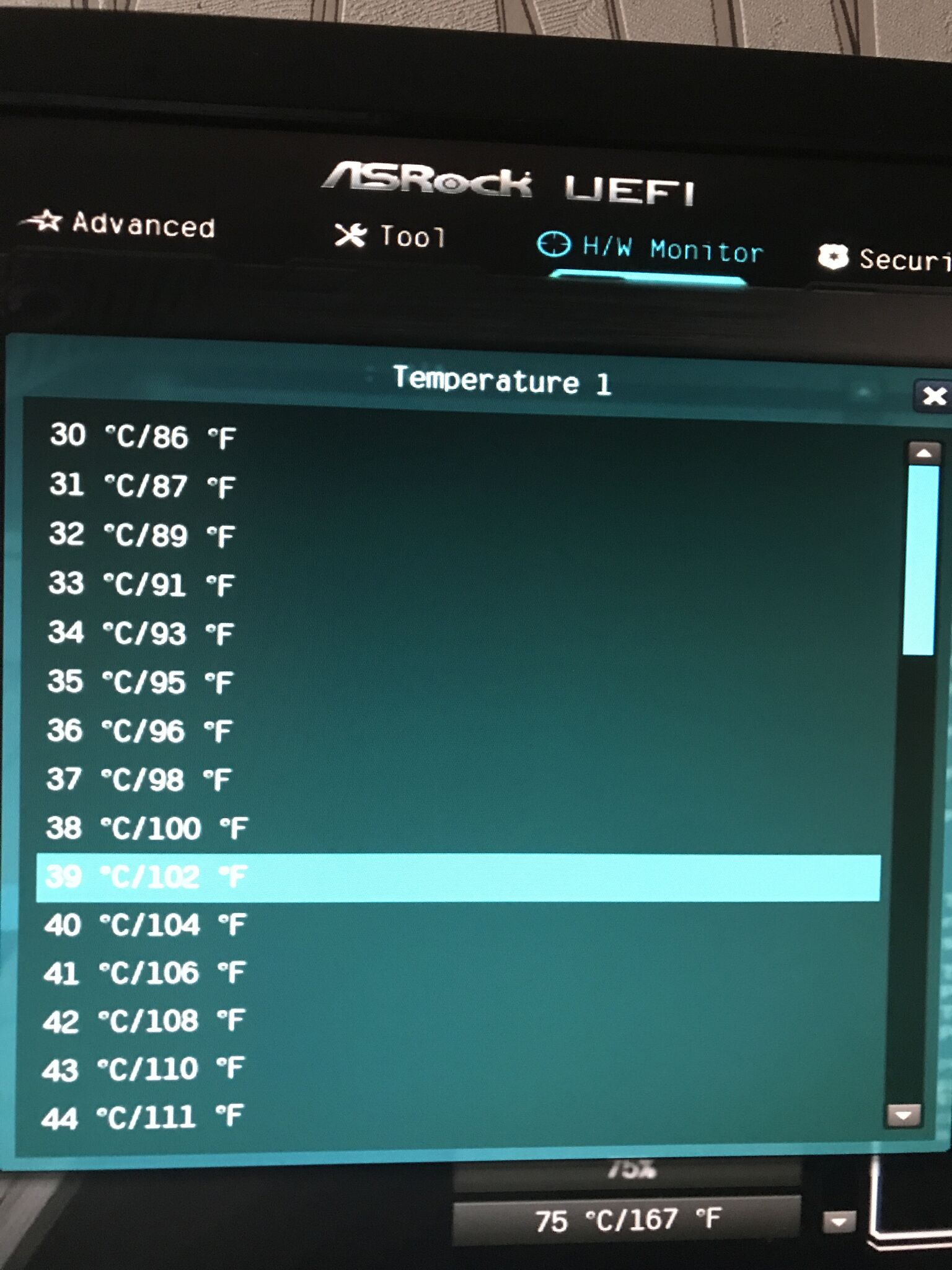

setzt mal auf Manuel und zeig uns mal was du alles eintippen kannst, hab es bei mir auch nicht anders.....
setz mal den ersten wert auf 40°C mit 30% (wenn der Lüfter nicht anläuft höher setzen den Wert
damit sollte der Lüfter im IDLE viel leiser sein, dann musst du uns nur mitteilen wie Warm die CPU unter Last wird, damit wir wissen ob man den Lüfter auch bei Last runterdrehen kann.
So kann man die Werte eingeben... bei 30 % ist es immer noch laut... hab das alles ausprobiert hat nichts gebracht :mad:

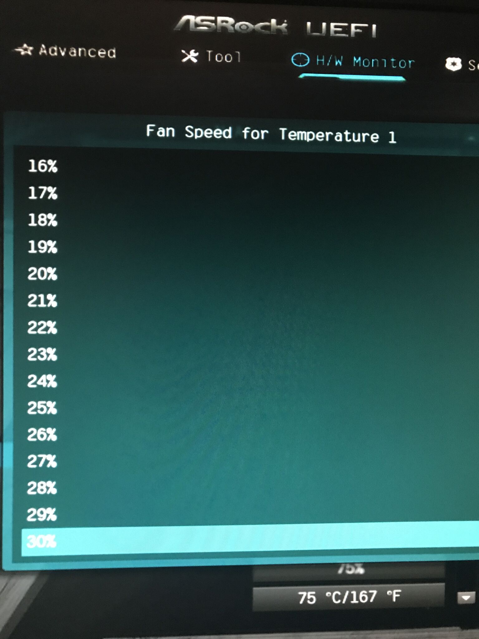

setz mal zur probe den PWM wert auf 1% um zu sehen ob der Lüfter sich überhaupt runter regelt.
Wie schon erwähnt, dieses Board dreht die Lüfter auf min. schon zu hoch. Auf max. drehen die nochmals deutlich lauter. Dieses Board ist scheisse.
Steh grad vor dem selben Problem...
bei 1% ist der auf Volllast :D ... hab jetzt auf 10 % gemacht und ist jetzt deutlich leise .. ich probiere gleich mal unter Last wie der wird... vielen dank
