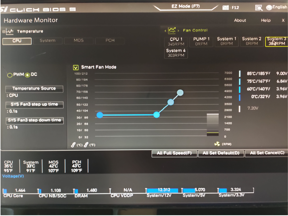

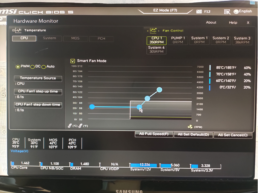

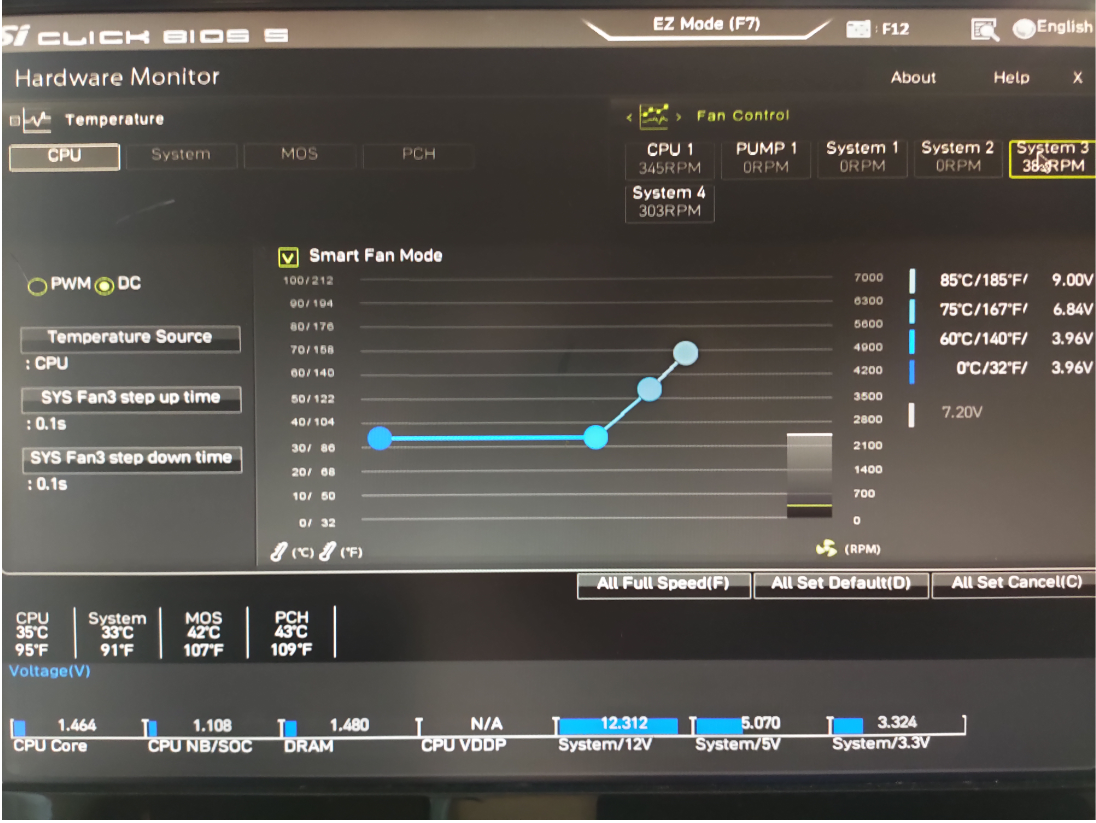

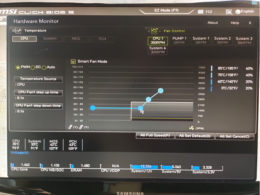

Ich hab hier mal zwei Bilder angehängt die einmal meinen CPU Lüfter und einmal einen 3-poligen Gehäuselüfter zeigen. In meinem Fall habe ich es so eingestellt das, wie oben beschrieben, überhaupt keine Drehzahl änderung stattfindet bis die CPU bei 60°C angekommen ist. Gut abelsen kann man das auf der rechten Seite. Im Falle des 3-poligen wird das ganze per Volt geregelt. Das mag vielleicht abschrecken ist aber, was das einstellen der Kurve betrifft, auch nicht anders als PWM. Siehe Bilder.
