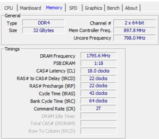

Habe die Hardware soweit gut einbauen können. Die DIMMs wie im Handbuch vermerkt.
In CPU-Z steht "2x 64 bit", ich glaube das heißt, dass das Dual Channel korrekt eingestellt ist.
Windows-Neuinstallation war auch überhaupt nicht nötig. Nur Chipsatz-Treiber neu drauf und Win10 neu aktivieren.
Besten Dank für die guten Tips! War echt hilfreich :)
@Enzos:
ja, dualchannel. da kann man nichts "einstellen", dafür muss der RAM einfach in den richtigen slots stecken.
wenn ich mich gerade nicht komplett vertue läuft der speichercontroller deiner CPU in Gear2. das kostet leistung. schalte den mal auf Gear1. wenn es dann mit 3600 nicht mehr läuft im zweifel lieber 3200 mit Gear1 als 3600 mit Gear2.

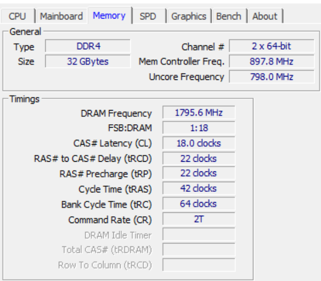

Deathangel008 schrieb:
@Enzos:
Habe ich im Bios gemacht. Habe nun ca. 9% mehr Leistung allein beim 3D Mark (von 9.024 auf 9.860 Punkte im CPU-Teil des "Time Spy").
Die Dimm-Frequenzen sind entsprechend höher, siehe Bild.
Ich werde beobachten ob das so stabil bleibt, und wenn ja lasse ich es so.
Guter Tipp! Danke dafür!!!
