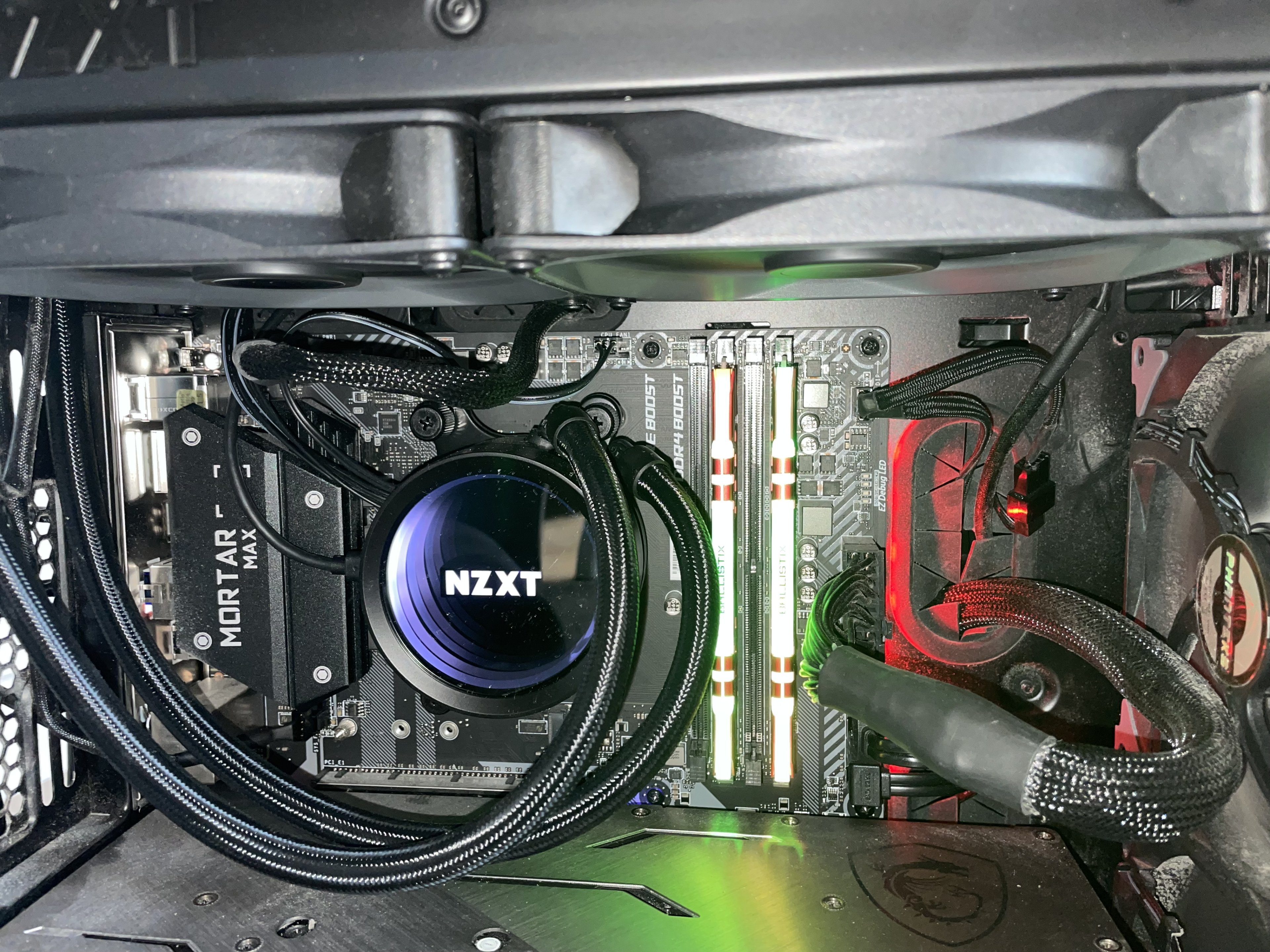

ich habe gerade in mein System eine Wasserkühlung von NZXT X63 eingebaut. Vorher hatte ich einen Cinebench Test gemacht und lag beim Test bei ca. 71° nun habe ich die Wasserkühlung eingebaut und max. war 83°. Ich bin etwas ratlos. Es fühlt sich im Gehäuse überhaupt nicht warm an. Ich weiß echt nicht warum es wärmer wird, in der Regel sollte es doch kühler werden. Beide Lüfter laufen, die Wasserkühlung ist auch an Strom angeschlossen sowie an USB. Ebenfalls hört es sich an als wäre es auch etwas lauter als mit dem Luftkühler. Muss ich erst einige Zeit warten und dann nochmal einen Test machen, bzw. war Cinebench zu schnell direkt nach dem Start? Ich bin gerade etwas enttäuscht und würde mich über eure Hilfe sehr freuen.

Ne AiO muss nicht zwangsläufig Kühler sein, und 83 Grad sind auch völlig in Ordnung.
Du kannst aber Prüfen ob der Kühler richtig sitzt, ggf. nochmal neu montieren.
Reaktionen: Reezn
AIO sind nicht pauschal besser als Luftkühlungen. Es kann auch noch ein Montagefehler/Problem vorliegen. Die AIO könnte Luft gezogen haben, die Pumpe läuft evtl. nicht schnell genug etc.

Scheint so. Mit 71°C bei einem Ryzen 3600 fährt man weder besonders gut noch besonders schlecht, relativ normale Temperaturen eigentlich.
Edit:
Ja, nochmal demontieren, sauber machen und nochmal neu montieren. Und dann gucken ob es unverändert ist. Aber ich würde da jetzt nicht so unglaublich viel erwarten.
Reaktionen: Reezn und coasterblog

Wie geschrieben, erstmal Montage prüfen. Ich weiß nicht bzw. schaue jetzt nicht nach wie die Pumpe angesteuert wird aber das lässt sich evtl. auslesen. Luft äußert sich durch Geräusche und niedrigere Kühlleistung.

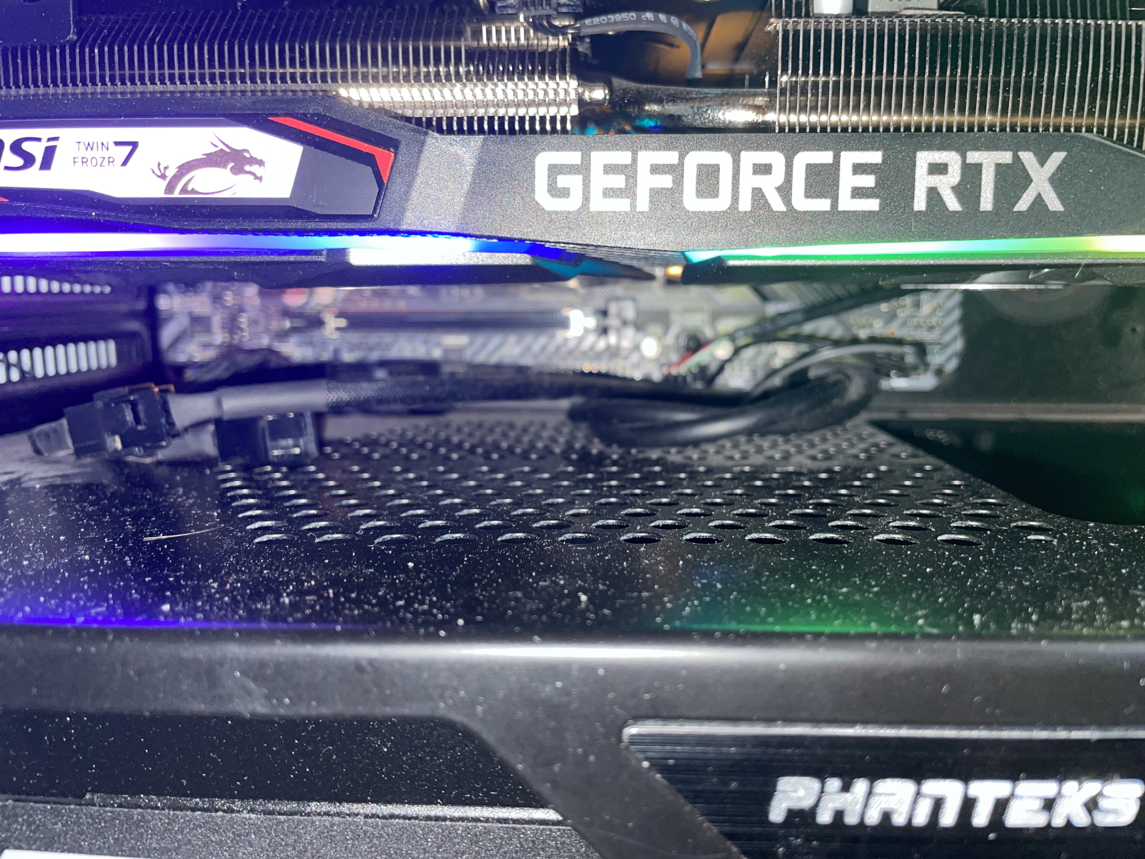

das toppanel des Enthoo Evolv mATX aus deiner signatur (warum keine angaben im beitrag...?) ist abgesehen von den paar kleinen schlitzen an der seite komplett geschlossen. das ist suboptimal.

Einmal alles abbauen und neu montieren würde ich, wie bereits vorgeschlagen, einmal machen. Vielleicht ist ja irgendwas schief gelaufen bei der Montage. Aber wie gesagt, Welten werden nicht zwischen der NZXT und dem DR4 liegen.

Sitz des Kühlers, WLP..... maanchmal sitzt das nicht richtig, gibt einige Beispiele hier. Wenn du es nicht löst bleibt es so, evtl. auch danach. Aber Montage prüfen heißt eigentlich nochmal von vorn.

das größtenteils geschlossene toppanel ist hier einfach mist.

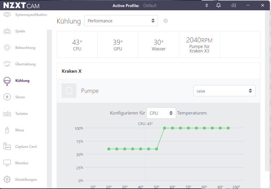

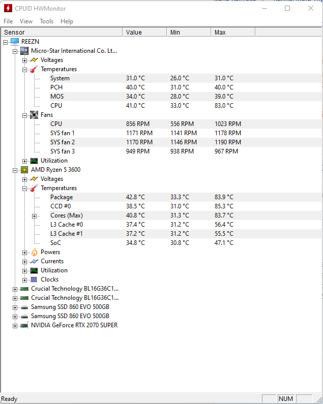

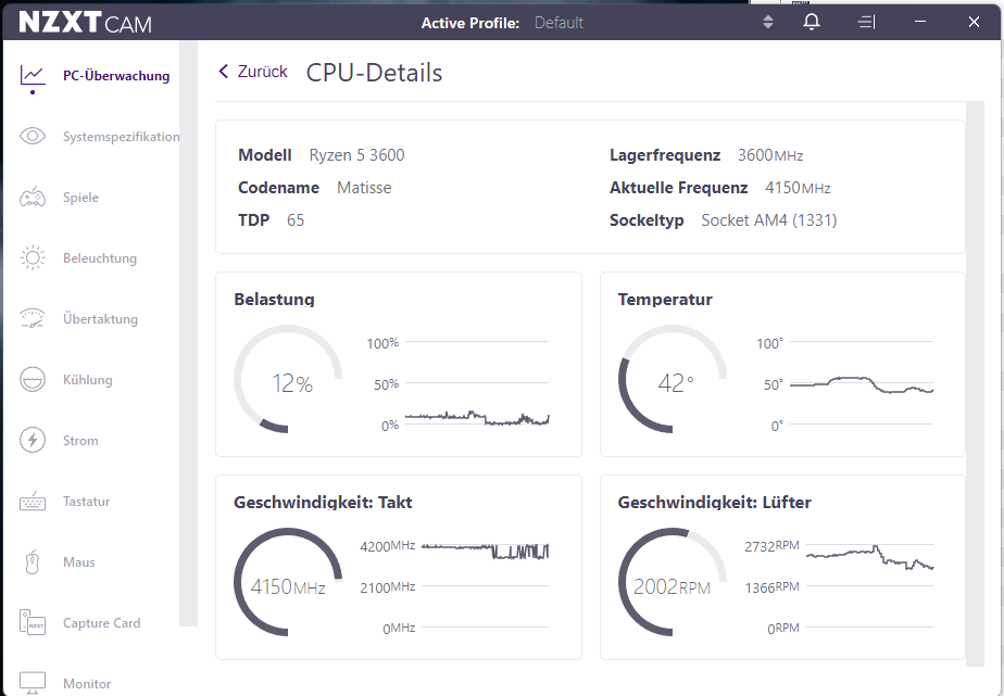

Also ich habe jetzt eine Runde (15 Minuten Valorant) gezockt und hatte max. Temps von 63° , scheinbar bringt die Wasserkühlung doch etwas. Ich hatte bisher ja nur den Cinebench gemacht und da die erhöhte Temperatur festgestellt. Wenn ich aber zocke, da bin ich doch mit 63° gut dabei wie ich finde. @Fujiyama danke für den Hinweis! Ich habe auch noch mal ein paar Werte hochgeladen, vielleicht sagen die noch etwas aus? 30° Wasser sollte normal sein also alles unter 40° ist normal habe ich gelesen.

Was mich nur wundert ist das die Temperatur manchmal stark schwankt. Also startet ich den LoL Launcher geht sie hoch auf 57° und dann wieder langsam runter. Das ist aber vermutlich völlig normal da die CPU ja arbeitet.

die temperatursprünge sind bei Zen2/3 völlig normal.
