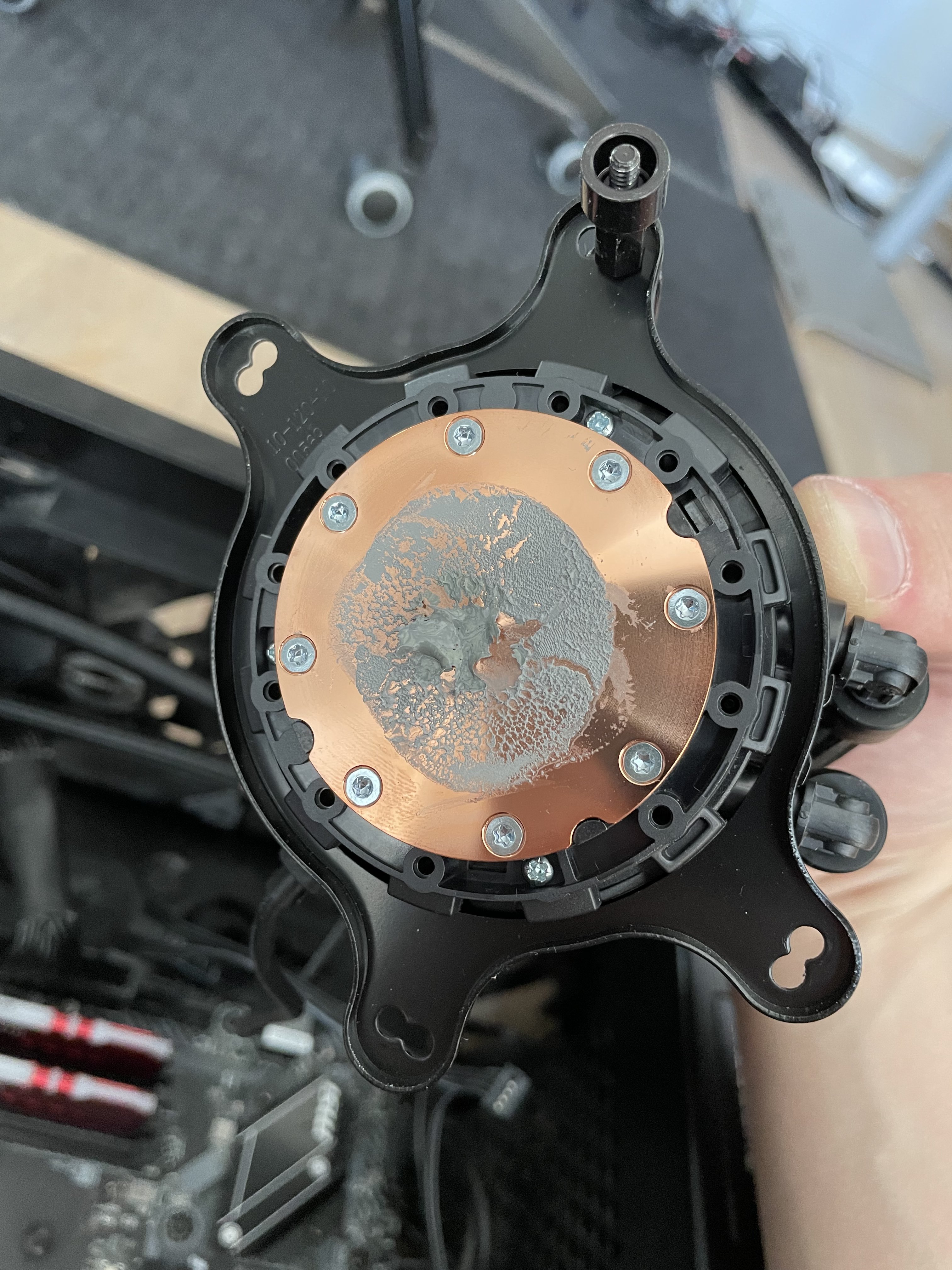

Soweit ich mich erinnere war von dem Kreis der standardmäßig auf der Pumpe war so ca. 3/4 recht verschmiert und 1/4 war im linken Bereich quasi noch fast wie "neu".
Dann stimmt da etwas nicht. Liegt die Halterung irgenwo auf oder sitzen die Haltebolzen nicht richtig?

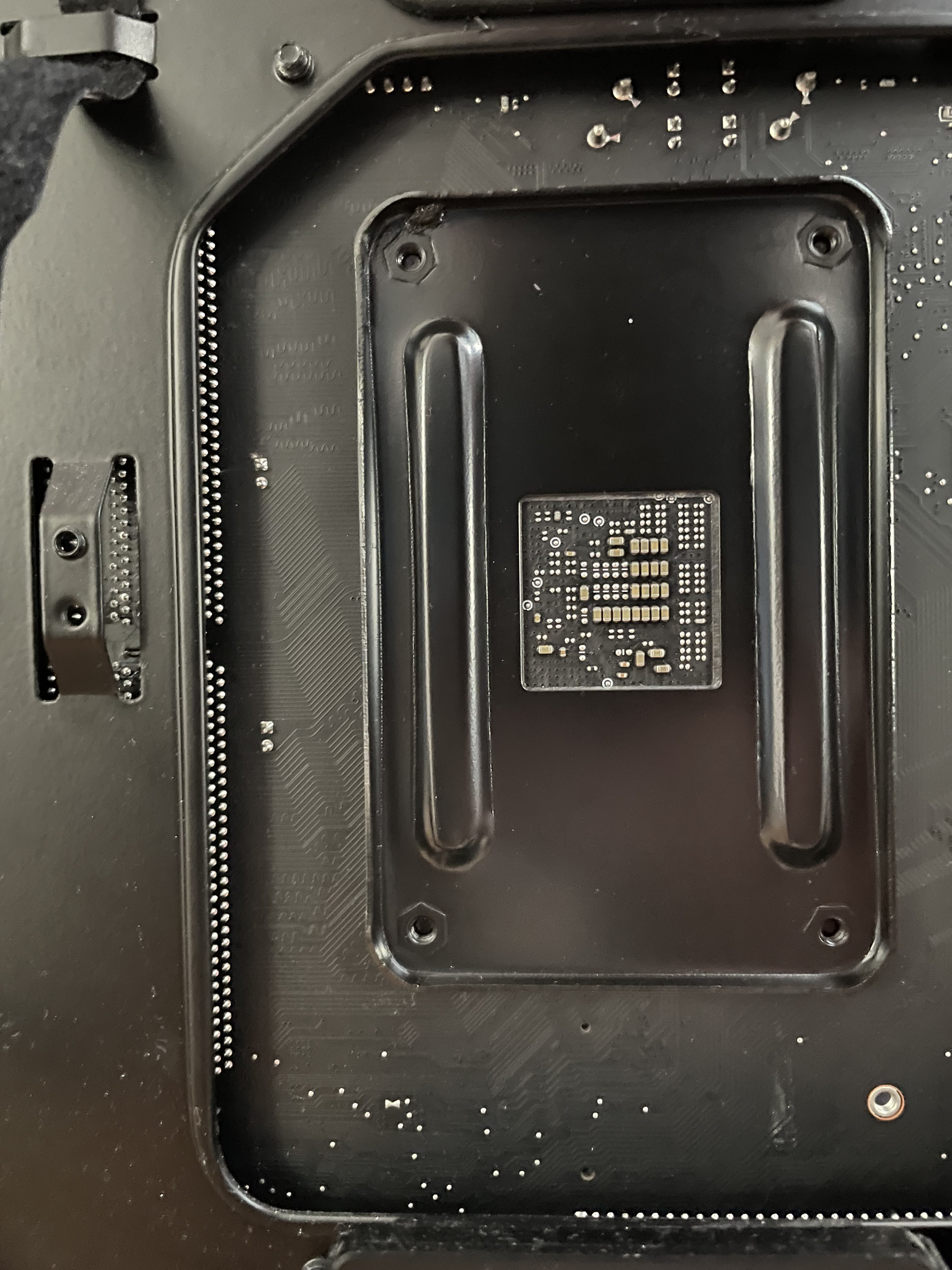

Dein Gehäuse hat doch eine riesige Aussparung unter dem Board, wie sieht die Backplate aus ( Photo?). Sitzt sie auch fest?

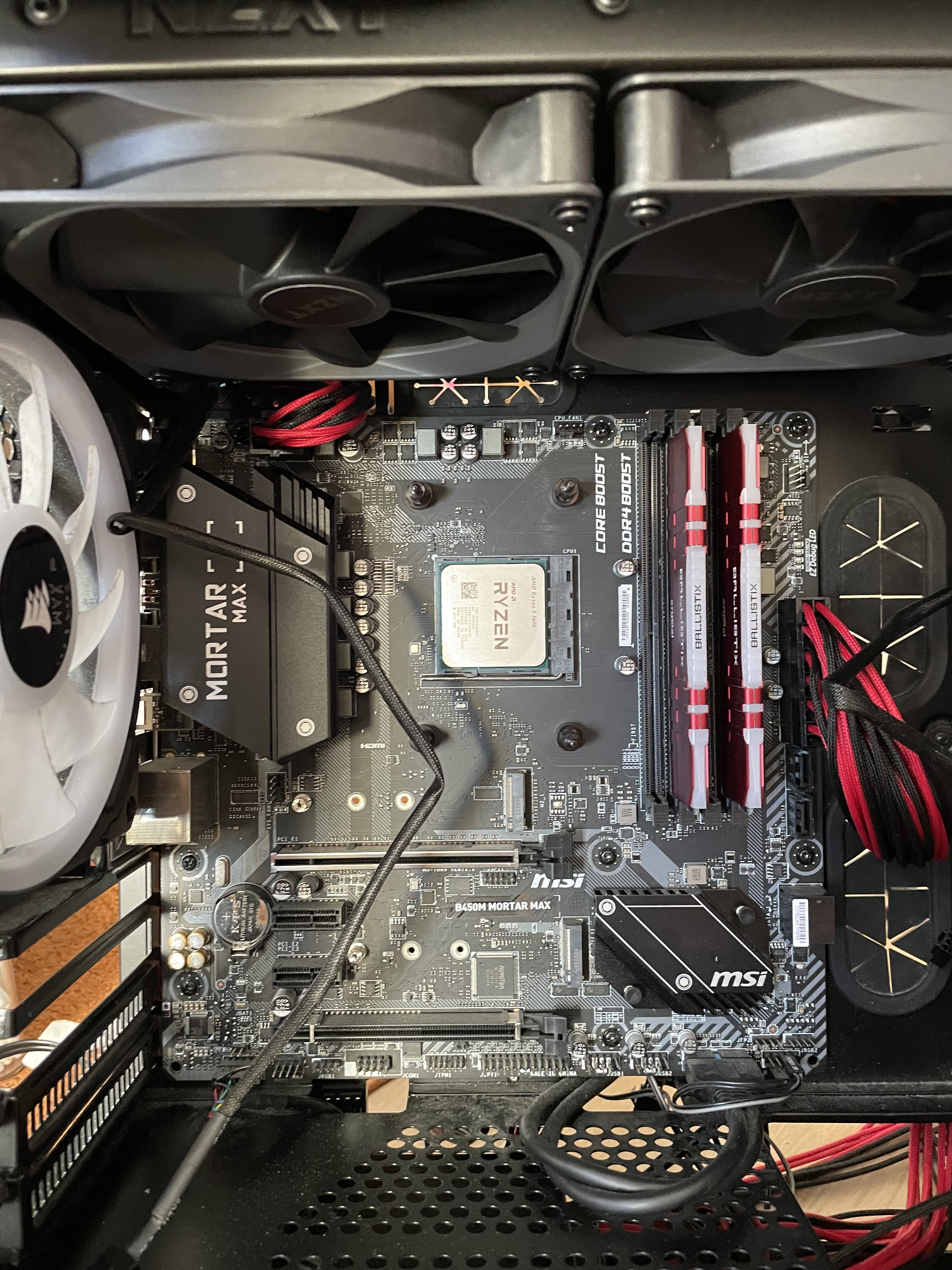

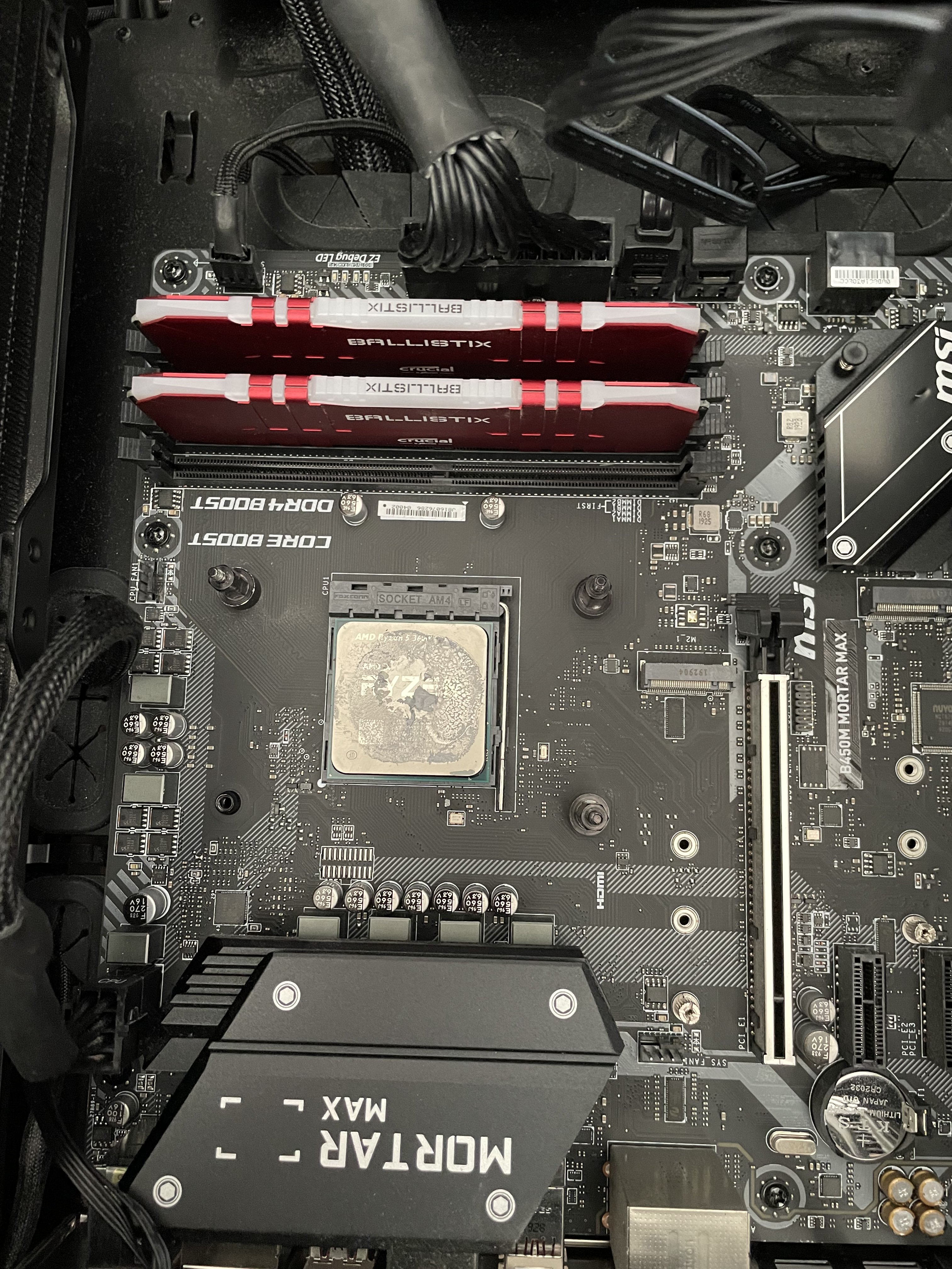

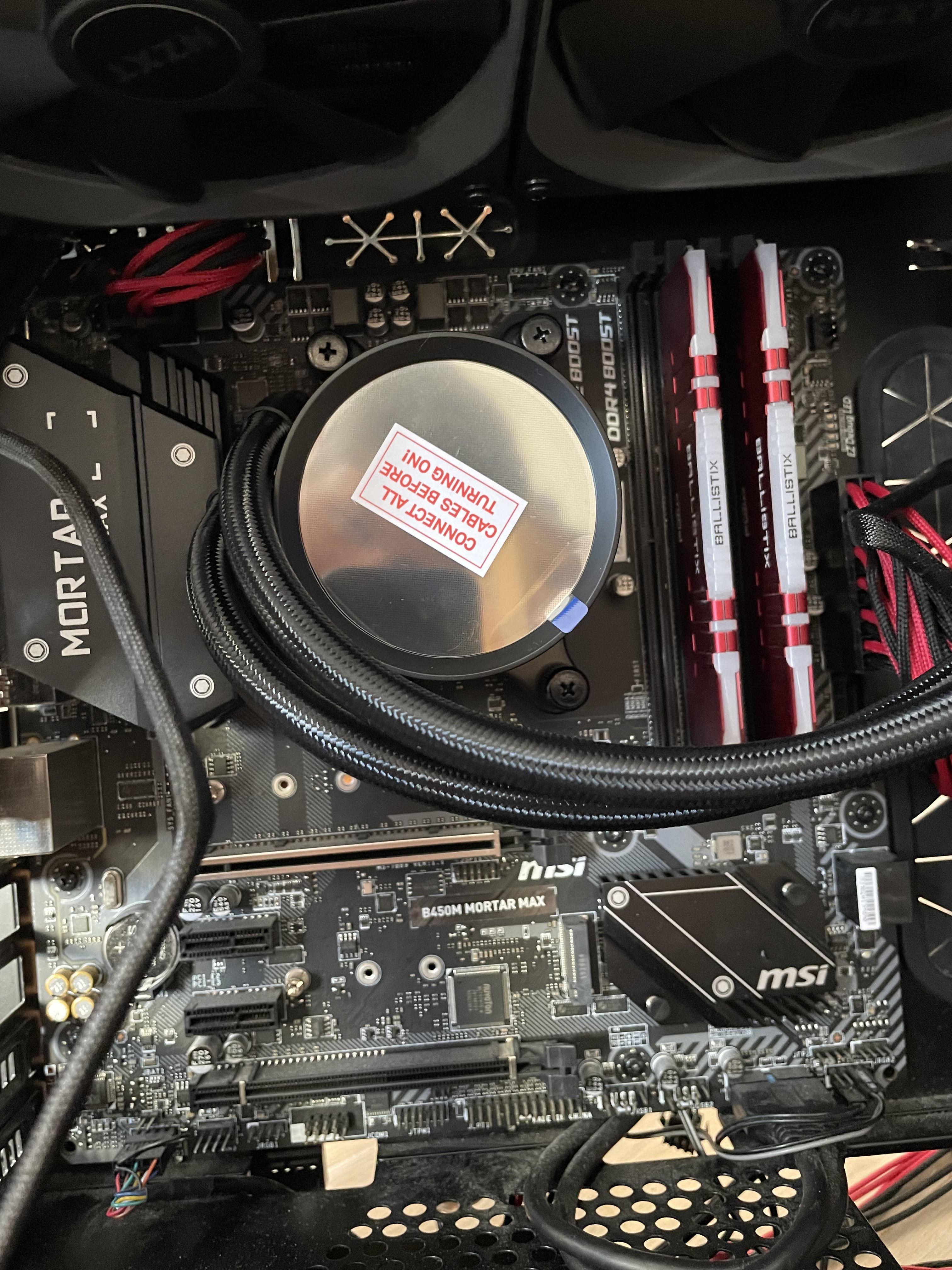

Moin zusammen,
ich habe jetzt eine neue Wasserkühlung erhalten. Ich habe alles eingebaut und eine neue Backplate verwendet. Es läuft bisher alles ganz gut und die Temperaturen sind im Idle bei 37-40 Grad und beim Zocken maximal 58 Grad. Unter Last 74 Grad. Ich finde das ist schon deutlich besser. Den Rest schiebe ich einfach auf das (kleine) Gehäuse. Beim Zocken hatte ich sonst nämlich immer um die 65 Grad.
Jetzt habe ich aber noch ein paar Punkte:
1. Als alles eingebaut war und der Rechner gestartet ist, hat es sich in der Pumpe einige Minuten wie ein Wasserfall angehört. Ist alles so durchgezisch. Mal mehr, mal weniger. Nach 5 Minuten hat man aber nichts mehr gehört Und sie war leise, wo wir auch zu Punkt
2. kommen. Bei der alten WaKü hatte ich kaum bis gar keine Lautstärke, aber jetzt merke ich ein richtiges Summen/Vibrieren wenn ich den Deckel anfasse. Es ist nicht durchgängig sonder immer in leichten Stößen. Jetzt weiß ich nicht ob hier vielleicht die Lüfter defekt sind. Das würde ich demnächst mal angehen, aber was sagt ihr?
3. Ich habe jetzt die drei Gehäuselüfter an einen Splitter (3-Fach) angeschlossen und die beiden vom Radiator an einem Splitter (2-Fach). Kann ich nun auf PWM im BIOS schalten, bringt das mir etwas?
Ich hänge noch mal Fotos an, die einmal die alte Pumpe zeigen als ich sie abgenommen habe sowie ein paar Fotos vom Einbau/CPU. Vielleicht hilft das.
Reezn

Bin der Meinung die WLP war da vorher auch nicht optimalst verteilt
Bzw. dass der Anpressdruck zu gering war?
