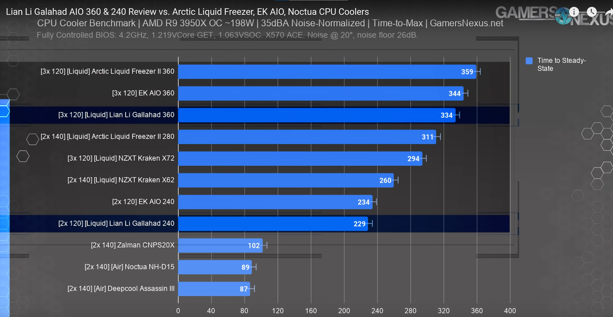

Kann es sein, das die 83° C nur kurz anliegen und die Trägheit beim Luftkühler besser ist?
Nee die Trägheit des Wassers ist viel höher als bei jedem Luftkühler.
Das dauert sehr viel länger die Sättigung zu erreichen.
