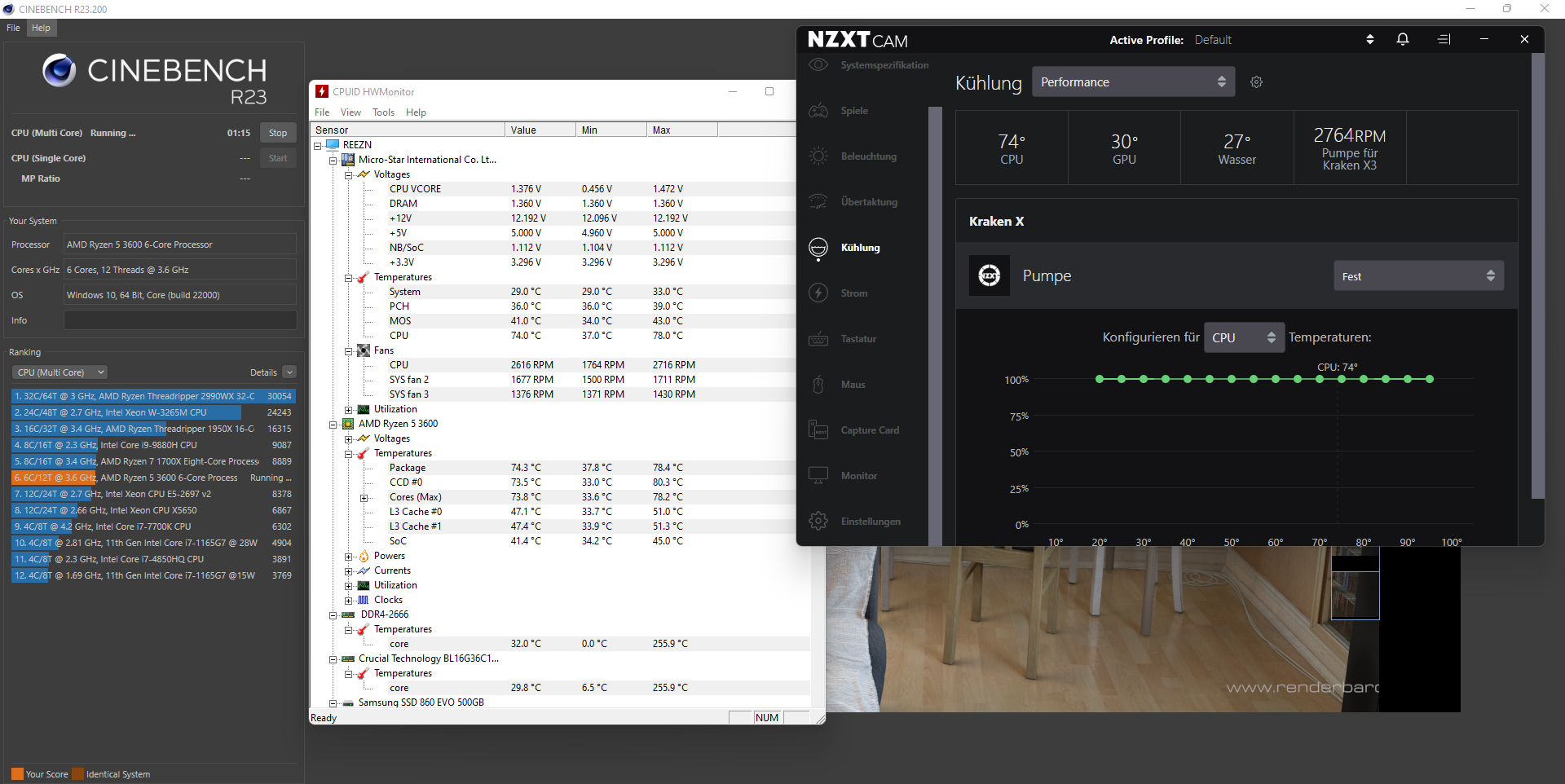

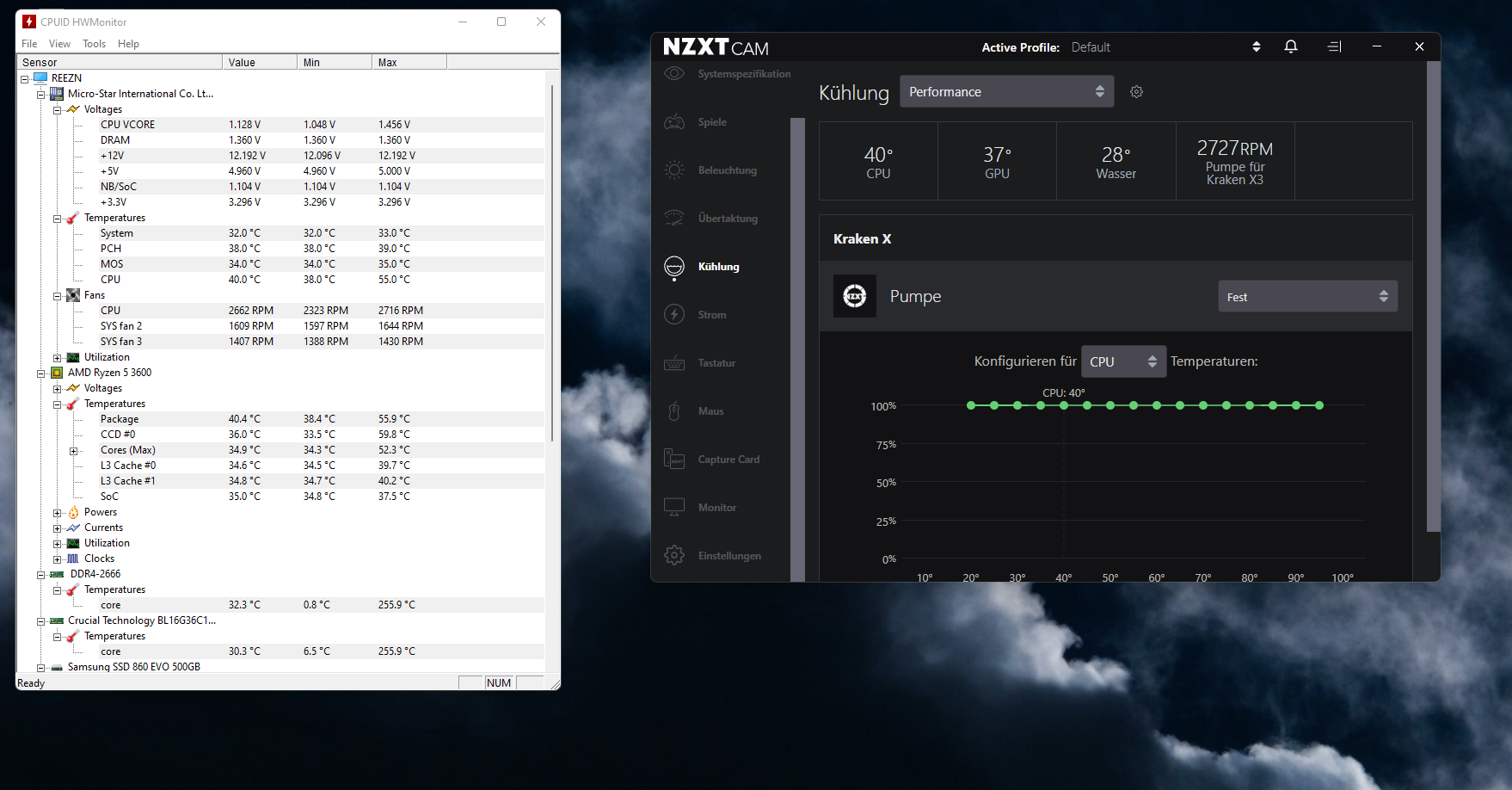

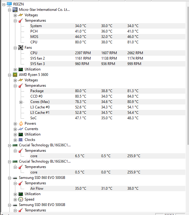

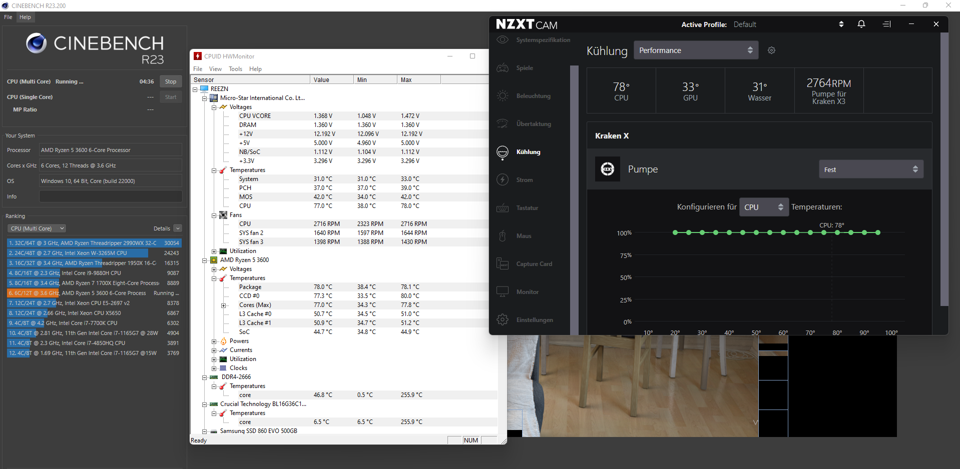

@Creeping.Death Moin moin,
also alles Test abgeschlossen!
Lüfter im BIOS auf Full Power gesetzt und Tests gemacht (Screenshot)
  • vor dem Test ca. 40°
  • während und nach dem Test um die 77 - 78°
  • ohne Deckel um die 74°
  • auch mal ohne Front getestet 73° (kein Bild)
Also der Deckel bringt 4° und die Lüfter auf 100% bringen 2-3 Grad. Finde ich schon recht wenig. Vorallem drehen die Lüfter ja echt volle Power..
