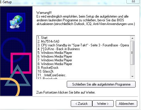

So, heute war es dann soweit, BIOS Update, per Live Updater.
Aber irgendetwas klappt nicht, habe die Setup Datei über den Updater geladen, der flasht das BIOS dann über ein DOS Fenster, das sagt mir auch am Ende, dass es erfolgreich beendet wurde, aber wenn der Rechner neu startet(passiert automatisch) dann kommt Meldung CMOS Checksum bad und dann ist nach Neustart alles wieder wie vorher, also die BIOS Version bleibt die alte, warum?
Versuche das Live Update mit Adminrechten zu starten.
Hilft leider nix. :(
Bevor das ganze losläuft soll ich die aufgelisteten Programme schließen, das geht auch, bis auf das ganz oben "1. Start".
Wenn ich das schließen will kommt auwabildschirm für Energie Sparen usw.
Daher lässt sich das nicht schließen.
Kann es daran liegen?
Es sollte auch funktionieren wenn du gar keins der angezeigten Programme schließt. Solange das Flashprogramm auf deine Biosdatei und auf das Eeprom des Bios zugreifen kann, gibts keine Probleme. Wenn aber der Virenkiller deine Datei sperrt oder sich dein Windows aufhängt kann es zum Fehler kommen.
Ich behaupte mal das von 10 fehlerhaften Biosupdates 9 auf ein falsches Bios/ kaputte Datei und 1 auf Probleme mit Windows zurückzuführen ist. Meine Erfahrung - eine ordentliche Statistik wäre da mal interessant.
