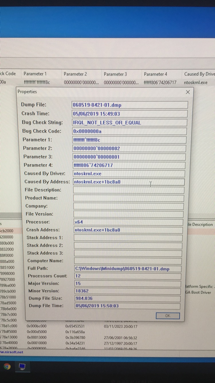

dann lad dir jetzt mal BluescreenView runter und poste einen Screenshot
Ach ja: Bilder vom Zusammenbau wären noch nützlich. Kann ja noch mehr Pfusch dabei sein, als nur die Abstandshalter :P
Okay
Ja der einzige bisher seitdem ich Windows neu geladen habe, davor waren es mehrere

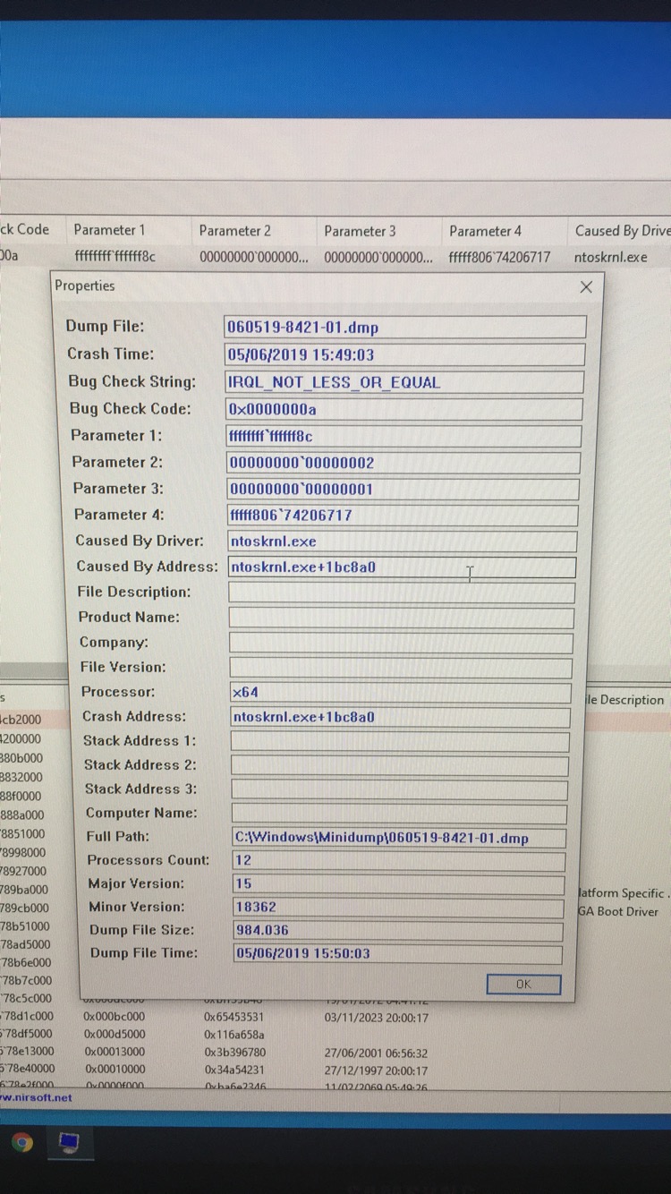

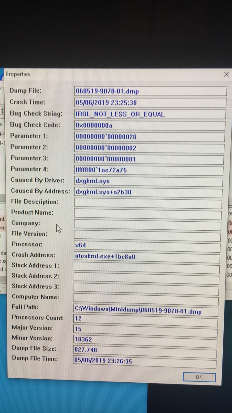

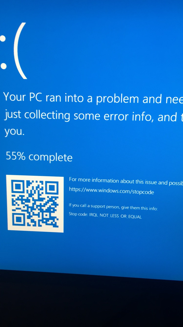

Ist gerade nochmal abgestürzt als ich LoL aufgenommen habe.

der fehler zeigt in richtung speicher: irql not less or equal

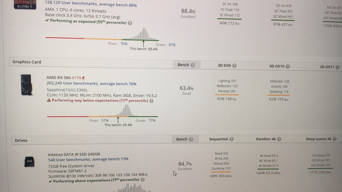

Mir ist gerade aufgefallen, dass meine Sapphire RX 580 nitro+ auf 1120Mhz statt der angegeben 1411Mhz läuft
Dann lag es wohl daran
Heißt das jetzt, die Ursache lag zu 100% an der Grafikkarte ?
Dann würde ich den Ram welchen ich neu bestellt habe stornieren
Es bringt nichts ins blaue zu raten und jedesmal neue Theorien aufzustellen.Das die GRAKA mit verminderter Leistung läuft kann auch eine Treibereinstellung sein, z.b. Freesync oder andere AMD interne Einst. die die Framerate "glattbügeln " bzw. verbessern sollen. Du mußt wie gesagt jede einzelne Komponente des Systems auf Fehler prüfen.Es kann natürlich die Karte sein.Wie gesagt teste sie in einem anderen System!Nur so kannst du Gewissheit erhalten.Es gibt keine andere Möglichkeit als nach diesem Ausschlussverfahren vor zu gehen.,sonst drehst du dich im Kreis!!
