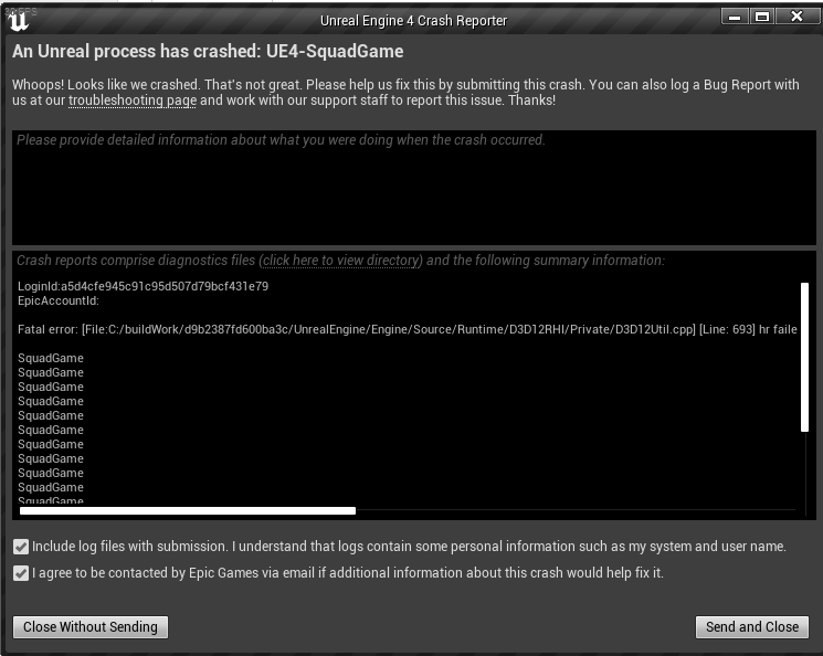

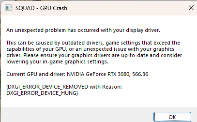

Mein Lieblings Spiel crasht seitdem ich meinen neuen Rechner habe regelmäßig
Hier die Screenshots der Meldungen die dann erscheinen

Probiert mal ein anderes unreal Spiel. Wenn da das gleiche passiert, mein herzliches Beileid.
Hatte ich mit ner 5700xt. Sämtliche unreal Spiele waren Minenfelder, die random mit der Fehlermeldung abgesmiert sind. Alles versucht, nix half. Jetzt mit 6750xt keine Probleme mehr.
Kannte die Sorgen aber bisher nur von Radeons.

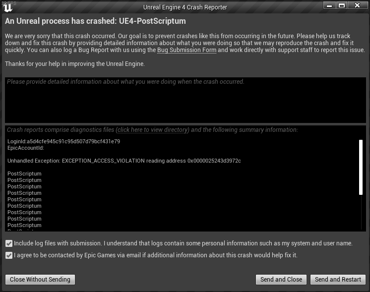

Auch das ähnliche ue4 Spiel Post/Scriptum/Squad44 ist direkt gecrashed...
Ein anderes ue4 Spiel, PUBG, habe ich heute mittag mehrere Stunden ohne crash spielen können
EDIT: Und ist jetzt grade auch direkt gecrashed beim testen

Graka Undervolten und PCI Gen 3 statt 4 im Bios einstellen könnte es etwas minimieren.
Ich hab später noch was von power supply idle control als bios setting gehört. Da war die 5700xt aber schon weg, das konnte ich nicht mehr testen.
Das Problem des Fehlers ist wohl, dass die Karte zu wenig Saft bekommt. Windows denkt wohl sie ist im idle Modus. Dadurch dann der Device hung oder Treiber Timeout. Besser kann ich es kurz vor dem Schlafen auch nicht mehr erklären.
Aber wie gesagt, kannte ich so nur von AMD Radeons bisher.
Gsync an, FPS Limit im Spiel ist auf 240 gestellt, GPU Auslastung ist so bei um die 90-95% bei 61°C
Geh mal testweise auf 100 FPS runter.
btw sorry für die Nachfrage. Welche Auflösung? Die Karte hat ja "nur" 10GB RAM. Wieviel VRAM ist denn beim Spielen noch frei? Im Zweifelsfall hier auch mal reduzieren entweder durch niedrigere Auflösung oder weniger Details in den Spielen. GPU Hang kann auch davon kommen das der Karte der VRAM ausgeht.
2560x1440, VRAM dediziert ist ausgelastet auf so 8GB wenn ich das richtig ablese. Alles gut :) Danke für die Hilfe :)
Ich cap das mal mit den fps was runter, ich spiele grade nach PC Neustart und bis jetzt läuft es, davor war der ue4 crash quasi instant, bei 3 versch. Spielen mit ue4, ich teste weiter.
Reaktionen: JumpingCat
Die GPU ist gebraucht und war vorher bei deinen anderen Komponenten nicht im Einsatz? Eventuell hat die einen Treffer. UV würde ich jetzt nicht machen, schraub Mal den GPU Takt so 150-200 MHZ per Afterburner runter und schaue dann ob sie stabil läuft. Wenn ja, weißt du woran es liegt.

Mir schmiert das Spiel immer noch immer mal wieder ab, aber auch der ganze Rechner schmiert manchmal ab, auch bei anderen Spielen. Eben war es wieder bei Squad, crash auf Desktop, dann konnte ich beobachten, dass alles an mit einem blauen Filter überzogen war und kurz danach ist der Rechner ausgegangen.
Das klingt alles so als hätte die GPU einen Schaden. Hast du noch Garantie oder Gewährleistung drauf?
Baue die GPU aus und benutze nur die iGPU. Was passiert dann?
Nein, weil das war ein Gebrauchtkauf. Habe leider keine iGPU auf der CPU.
Jetzt grade habe ich 2h PUBG gespielt, und der Rechner ist einfach aus gegangen, ohne irgendwelche vorherigen Ereignisse.
