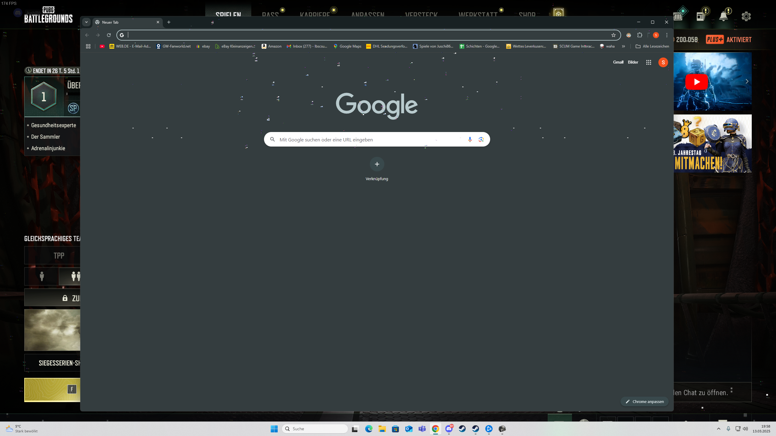

heftige Pixelfehler wenn ich raus tabbe

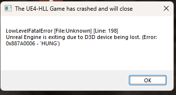

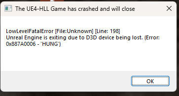

Hatte jetzt länger kein UE Spiel mehr gespielt, andere schon, teilw. auch stundenlang ohne Probleme, dann habe ich mal eins angeworfen (hellletloose) und mir kam auch direkt der Gedanke, dass das wahrscheinlich abschmieren wird... Und zack, 3-4 Min nach Spielbeginn:
Min core clock auf 400mhz stellen
Das Problem ist, die Karte geht in den idle. Ob durch Win, durch den Treiber, die Unreal Engine oder alles zusammen falsch interpretiert. Ist ein seltenes aber auch kein exotisches Problem. Gibt einige Threads im Netz drüber. Aber hauptsächlich bei AMD Karten. Manche können das Problem lösen, bei manchen hilft gar nichts. (hab ich hier aber glaube alles schon mal geschrieben.)
Die minimum Clocks also hochsetzen, damit immer eine gewisse Frequenz anliegt.
Keine Ahnung was du da stehen hast im idle bei deiner 3080. Hab keine nVidia Karte.
Den Wert musst du um 200-400MHz anheben oder noch höher, bis es passt.
Da steht wie das bei nVidia geht.
https://www.reddit.com/r/nvidia/comments/10lsdr3/set_minimum_gpu_clock_speed/
Wenn die Kiste dann immer noch crasht, verkaufen oder wegwerfen. Du hast jetzt alles schon probiert.
SOoo.... Ich habe noch bisschen was herum probiert aber das hat alles nichts gebracht.
Letztendlich habe ich durch Zufall irgendwo im Netz einen Thread in einem englischsprachigen Forum gefunden und dort was gelesen, unbd siehe da: Das abschalten des G-Sync hat das Problem behoben. Seitdem ich das ausgestellt habe, hatte ich keinen einzigen Absturz mehr.
