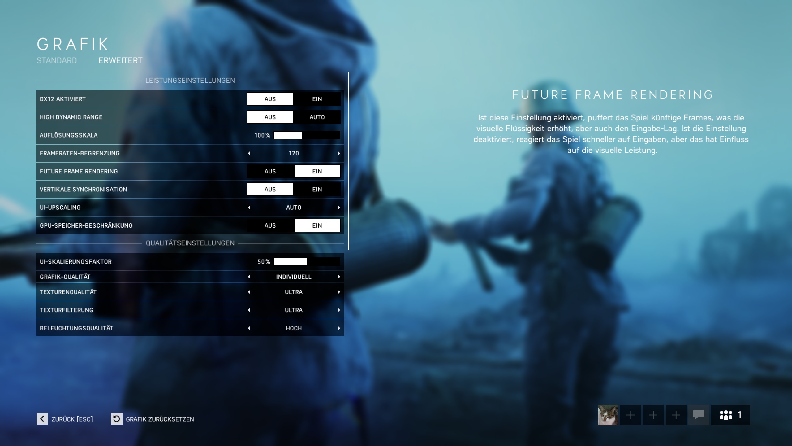

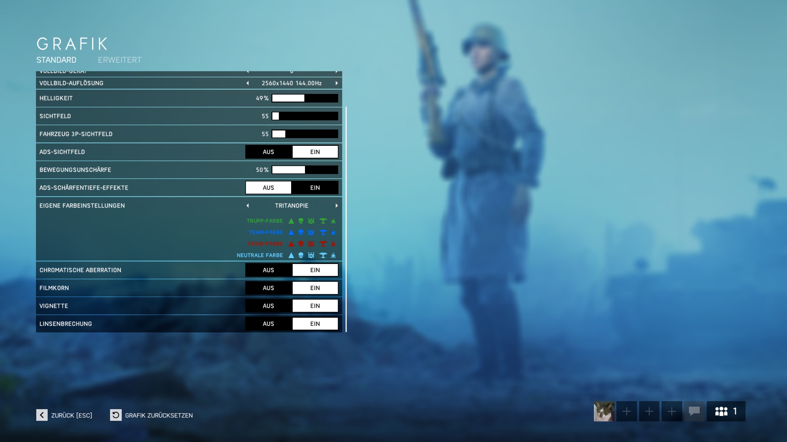

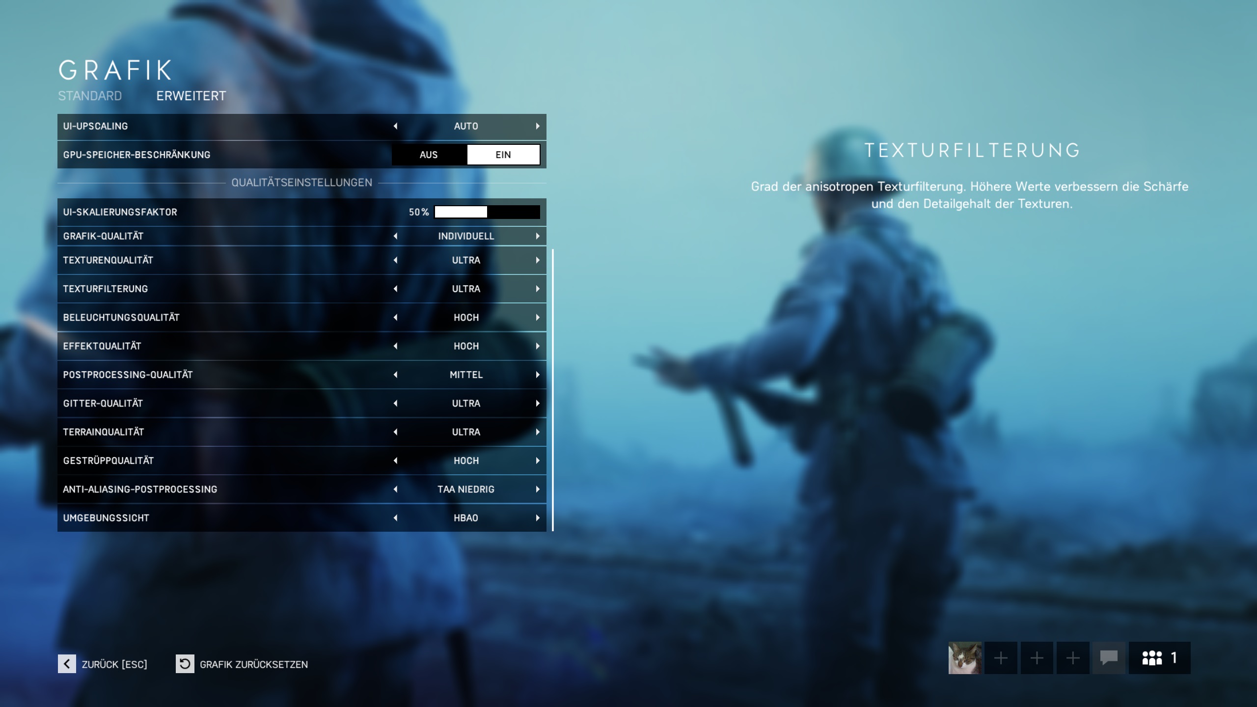

Also wenn ich HT und 2 Kerne ausschalte dann Läuft die CPU auf Arras bei 100% durch. Die GPU droppt immer mal auf <75% bzw. geht maximal auf die 80-90% hoch. Die FPS sind AVG relativ okay. Hatte jetzt quer über die Map so 90-100. Allerdings gibt es auch krasse Drops von 110 auf 75 die mit dem Abfall der GPU-Auslastung einhergehen. Aber da war jetzt noch nicht wirklich viel Aktion drin.
Settings hatte ich nicht verändert:

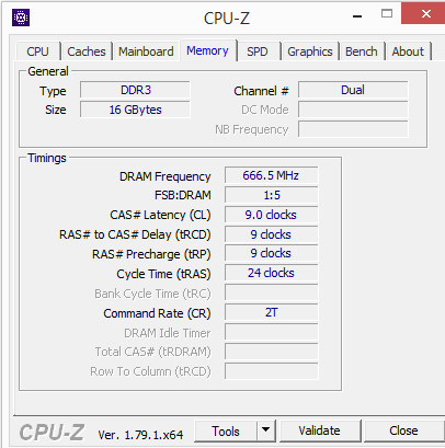

Was macht denn dein VRAM? ^^
Ich seh grad da sind die ganzen Effekte und Speicherbeschränkung irgendwie wieder an.. Solte aber nicht viel ändern.

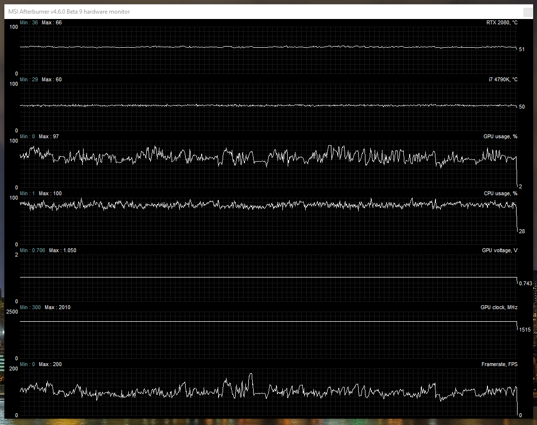

Hab auch mal bei mir eine kleine Log-Fahrt gemacht.
Sieht wohl nach einem perfekten Beispiel für CPU-Limit aus, oder?
Man sieht halt schön, dass die Frame-Drops mit den GPU-Usage-Schwankungen Hand in Hand gehen.
Die FPS-Schwankungen sind an sich halt schon fast pervers.
Klar ist meine i7 4790K nicht mehr der schnellste, aber das sie so bremst, hätte ich auch nicht gedacht.
Max Settings, FHD, DX11, FFR an. System siehe Sig.

@HwHaTe: Ja du bist im CPU Limit. An einigen Spitzen kannst du es gut sehen. Prozessorspitze nach oben, Graka nach unten. Der Prozessor liefert nicht genug Futter für die Frames und dann dümpelt natürlich die Graka.

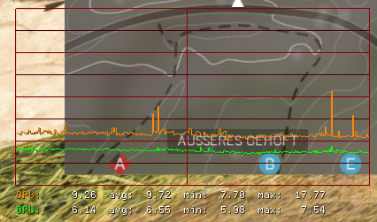

Und ich wiederhole es gerne wieder:
"perfoverlay.drawgraph 1" in die Console und ihr könnt ganz genau sehen wo das Problem ist. Bei FPS Einbruch gehen die Kurven nach oben:
gelb nach oben > CPU kommt nicht nach
grün nach oben > Graka kommt nicht nach
Postet hier im Zweifel gerne einen Screenshot von dem Graphen.
@btong1 Danke für den Hinweis. Die 100%-Spitzen der CPU sind klar zu erkennen, da stimme ich dir zu. Jedoch ist gerade bei diesen Spitzen ein deutlicher Einbruch der FPS nicht immer zu erkennen. Klar sind die Frames nicht dort wo sie sein sollten, aber bei den extremen Einbrüchen ist die CPU nicht komplett ausgelastet. Aber wahrscheinlich ist es dann auch schon egal ob 90 oder 100%-Last.
