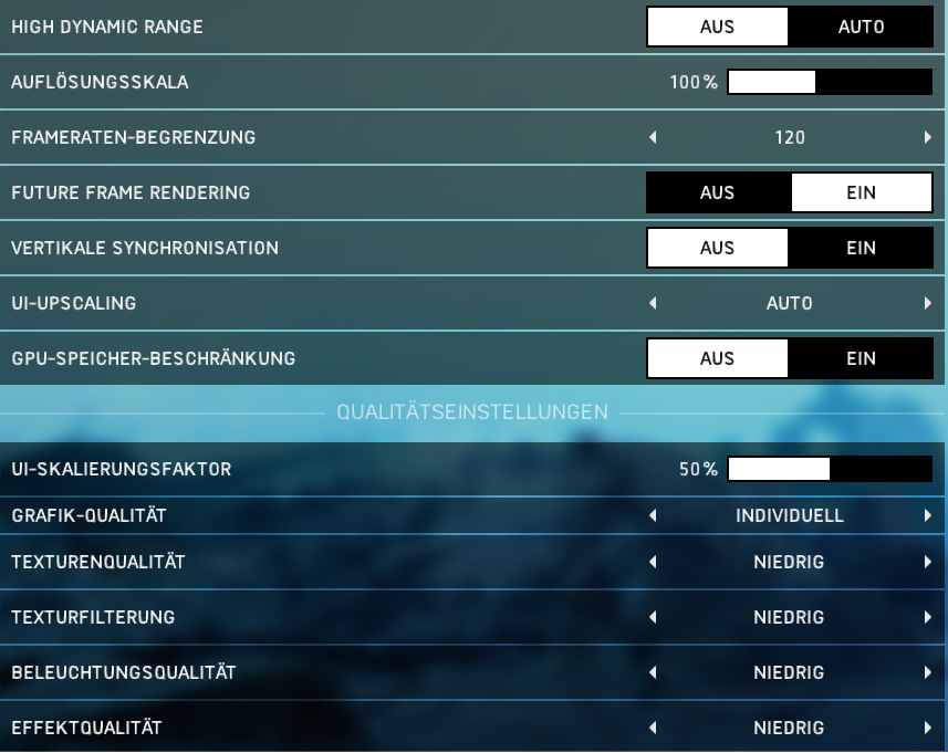

Nvidia-Treiber aktualisieren, in den Grafik-Settings in Battlefield DirectX11 statt 12 aktivieren.
HDR aus, FutureFrame auf ein, Framebegrenzung auf 60 stellen, Antialiasing auf Niedrig stellen.

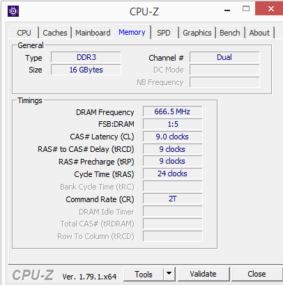

Er hat 8 GB Ram drin, wenn ich mich richtig erinnere, wie viel hast du? Vielleicht läuft der zu schnell voll.

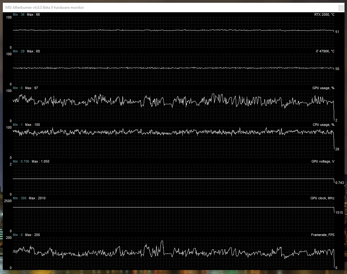

Hab auch mal bei mir eine kleine Log-Fahrt gemacht.
Sieht wohl nach einem perfekten Beispiel für CPU-Limit aus, oder?
Man sieht halt schön, dass die Frame-Drops mit den GPU-Usage-Schwankungen Hand in Hand gehen.
Die FPS-Schwankungen sind an sich halt schon fast pervers.
Klar ist meine i7 4790K nicht mehr der schnellste, aber das sie so bremst, hätte ich auch nicht gedacht.
Max Settings, FHD, DX11, FFR an. System siehe Sig.

Wie schnell ist dein Ram?
Erinnere mich an ein Digital Foundries Video zu Ram im CPU-Limit, wo schnellerer Ram natürlich deutlich besser war.
