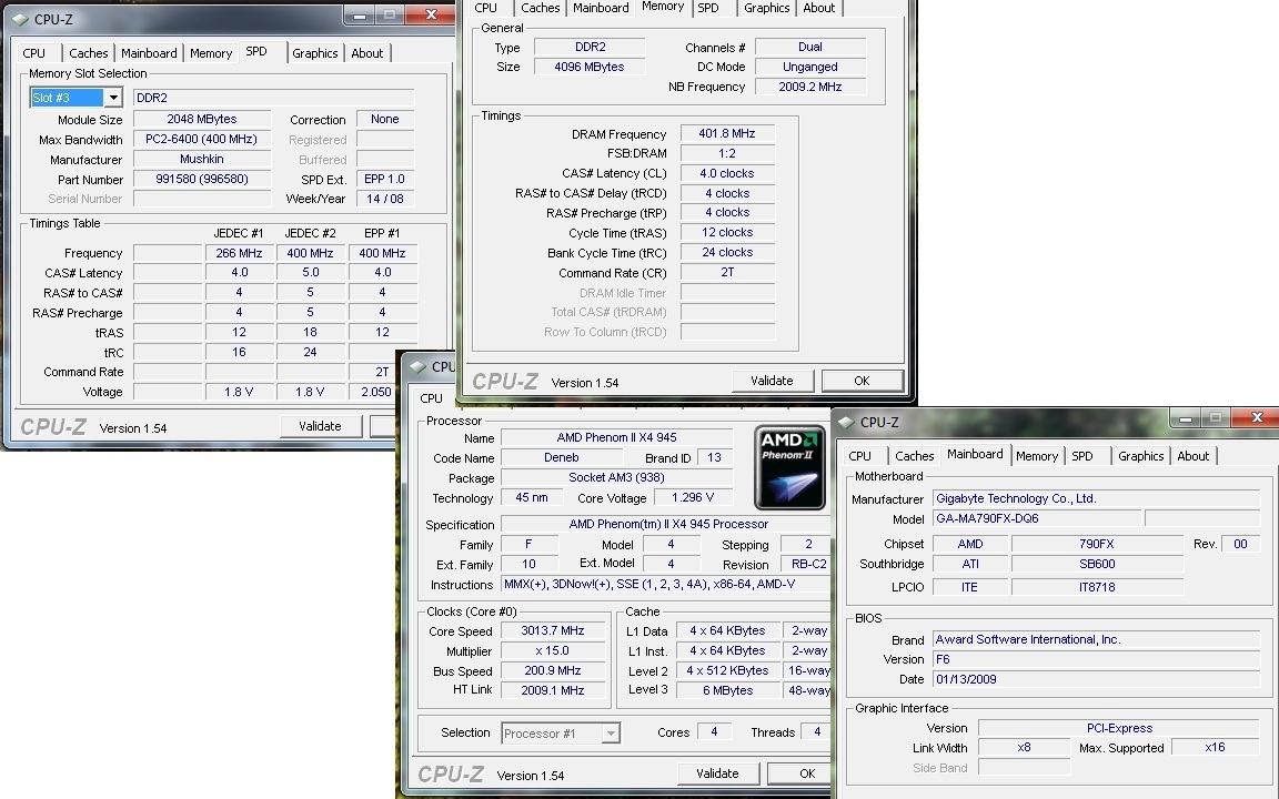

Mache bitte auch ein paar Screenshots mit CPU-Z (Reiter Mainbaord, CPU, Memory und SPD).

Also eins nachem annern jetzt ^^. CPU-Z ist angehängt.
Naja aber der RAM wurde mir ja mit den 4er Timings und der 2,0 Voltage von Mushkin so verkauft. Dann sollte der auch so funzen oder?
Die Spannung hatte ich schonmal manuell auf 2.1V hoch. Brachte aber nix. Werd mal die Jedec #2 testen.
