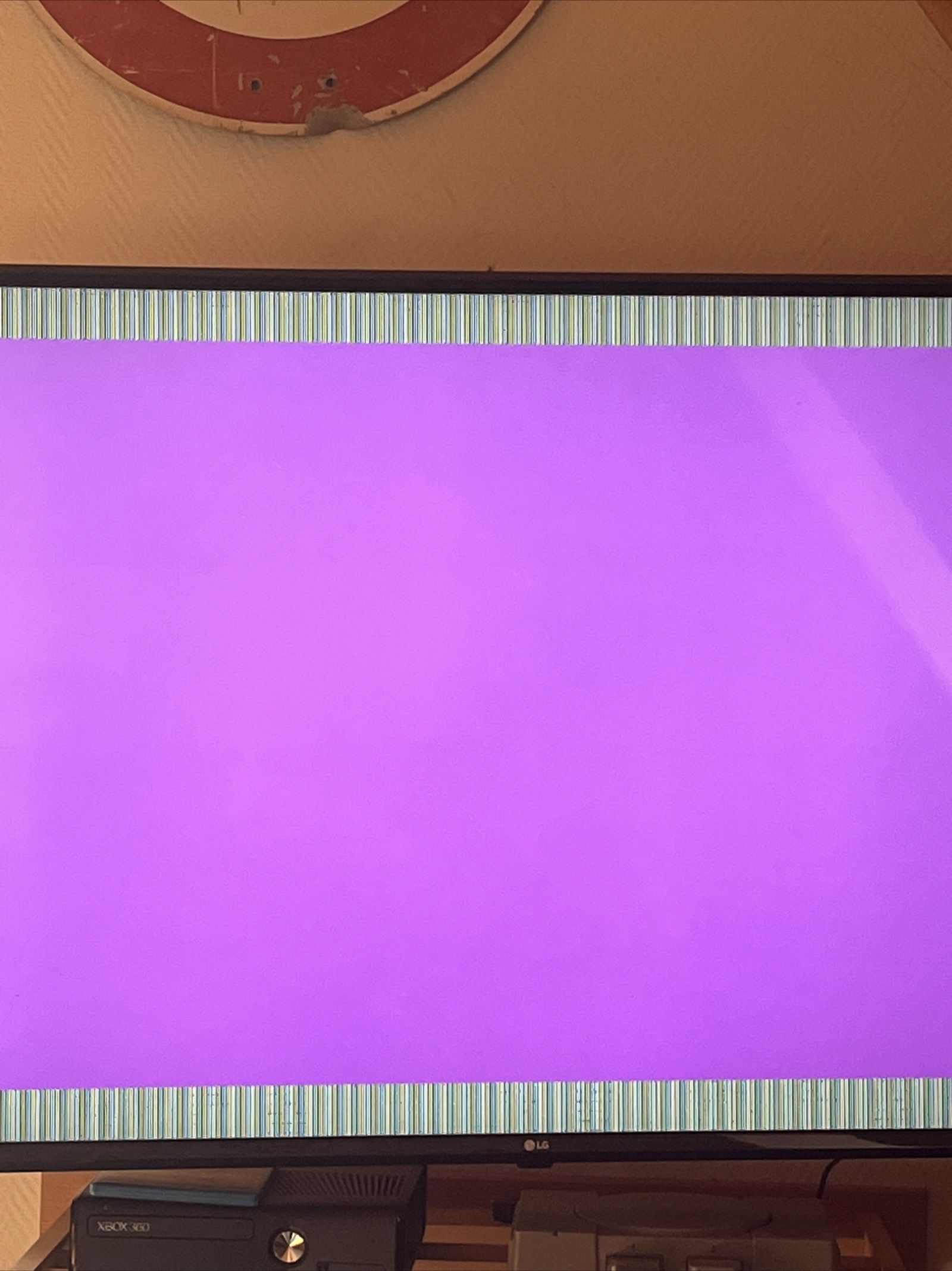

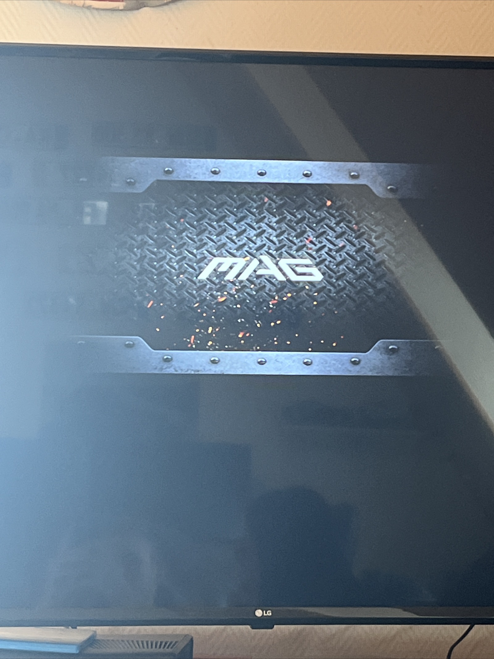

2. Beschreibe dein Problem. Je genauer und besser du dein Problem beschreibst, desto besser kann dir geholfen werden (zusätzliche Bilder könnten z. B. hilfreich sein): Wenn ich den pc starte kommt nur wie auf den bildern zu sehen zuerst komplett Rosa bildschirm und dann normal das mag zeichen aber ohne ladebalken und bootet auch nicht ins system also bleibt so
Habe bereits eine Andere cpu gekauft jedoch genau das selbe und mainboard sockel wurde repariert liegt es an den cpu‘s oder am mainboard oder an ganz was anderes ?

Als erstes mal in Bios gehen und das komisch Bootlogo ausschalten.
Dann siehst du auch wo das Teil hängt.
Was aber klar ist, weder Cpu noch Board sind defekt.
Sieht eher aus wie ne Defekte Grafikkarte (vram defekt)
Deine Fehlerbeschreibung und Hardwareangaben sind leider sehr mau, so das man kaum spezifisch helfen kann

Danke für die schnell antwortet hab das logo ausgemacht jetzt startet der pc nach dem rosa screen direkt in ein komplett schwarzen
Habe die grafikkarte gerade getauscht funktioniert genau so wie mit der anderen
Dann ist die Grafikkarte offensichtlich nicht das Problem.

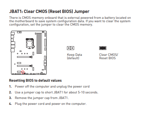

Cmos-reset schon versucht?
Nein das Netzteil hab ich noch nicht getauscht ich versuch erstmal windows frisch aufzusetzen
Tut mir echt leid aber mit dem Begriff kann ich nichts anfangen so tief bin ich nicht in der materie drin
Steht im Handbuch. Es gibt 2 Pins die meist mit CLR_CMOS o.Ä. bezeichnet sind. Diese muss man kurz (5-10s) mit z.B. einem Schraubendreher brücken bei gezogenem Netzstecker. Damit wird das BIOS komplett zurück gesetzt.
Was bedeutet danach musst du wieder ins BIOS um deine Grundeinstellungen wieder zu machen.

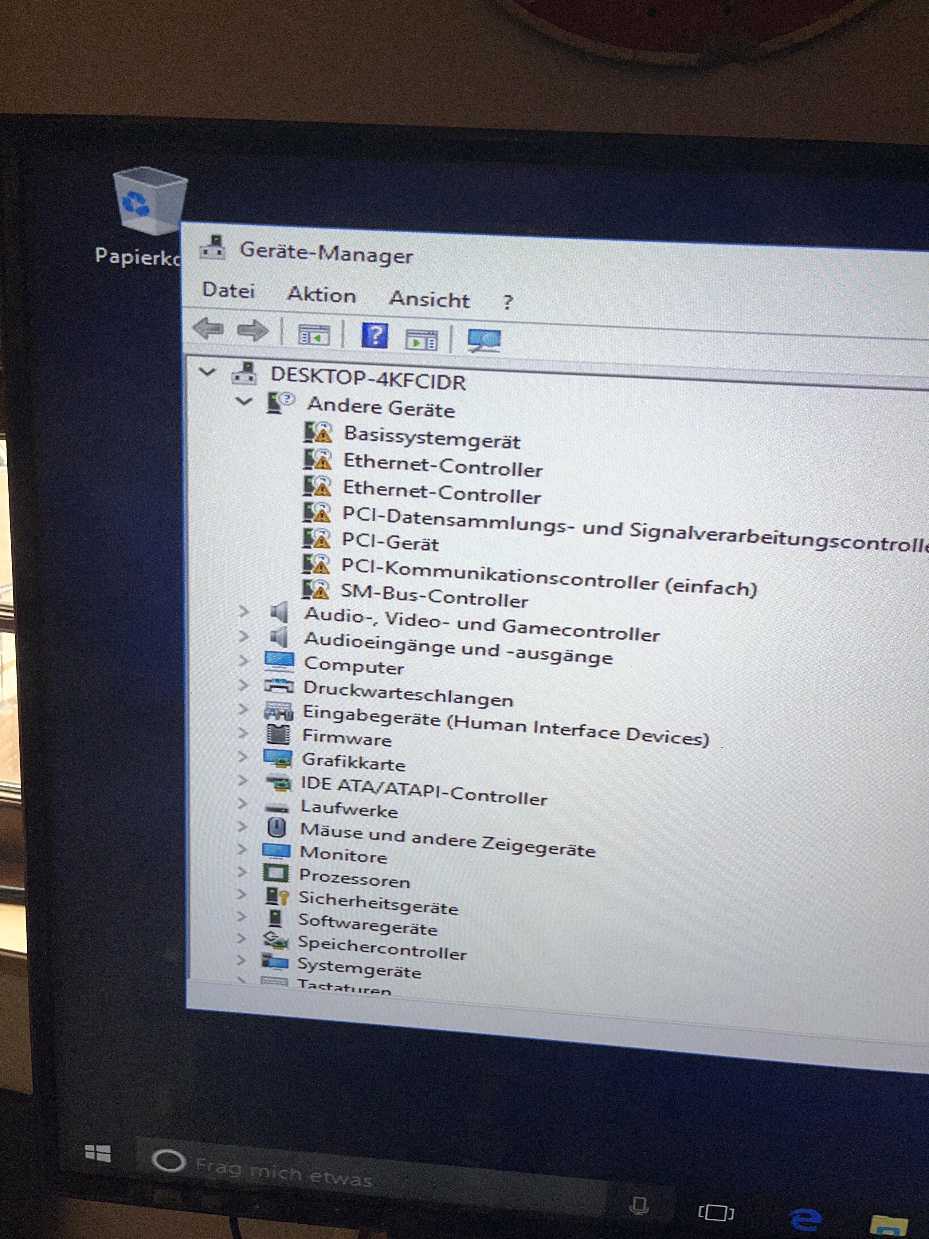

Es ist durchaus hilfreich, wenn Du schreibst, was Du genau für eine Fehlermeldung bekommst. "Irgendwie erkannt er das Lankabel nicht" ist ein klein wenig zu unspezifisch. Also: Was wird angezeigt? Was sagt der Gerätemanager zu evtl. fehlenden Treibern?
Lan kabel von meinem Hauptpc stecken drin also lan verbindung müsste auf jedefall bestehen
Fehlermeldungen kommt nichts nur unten bei der status meldung ist das rote x das keine Verbindung besteht
Im bei gefügten bild sieht man den Geräte manager
(Habe das Mainboard auch in meinem Hauptpc und hatte damit nie problem der hat direkt lan verbindung bekommen und auch sonst hat alle immer funktioniert
